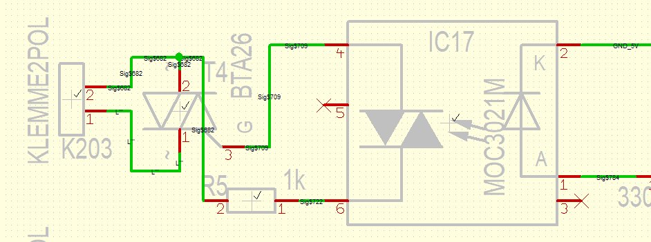

Ich habe die Schaltung aus dem Anhang aufgebaut, an einem Mega1284 mit
20Mhz angeschlossen und verwende unter anderem die TimerOne Bibliothek
für die Ansteuerung des Triacs (die relevanten Teile des Codes habe ich
unten einmal rauskopiert). Die Nulldurchgangserkennung wird mit einem AC
Optokoppler gemacht, laut Oszilloskop auch alles super. Nun gibt es aber
ein kleines Problem: Die Lampen flackern (leichte aber störende
Helligkeitsänderungen) , je dunkler desto Schlimmer. Zuerst dachte ich
an die mindestlast, aber eine Glühlampe zusätzlich anzuschließen hat
leider nicht wirklich was gebracht. Mit einem billigen Baumarktdimmer
tritt das ganze Problem nicht auf, die Netzspannung nach dem Dimmer
sieht bei beidem ähnlich aus. Die LED Netzteile sind zum dimmen
freigegeben (und beim Baumarktdimmer funktioniert es ja auch). Ich habe
bereits Experimente mit RC Gliedern und Drosselspulen durchgeführt,
alles aber leider ohne Erfolg.

Was könnte man nun tun um das Flackern loszuwerden? Was würde passieren
wenn man einen Kondensator an die Sekundärseite der LED Netzteile
anschließt?

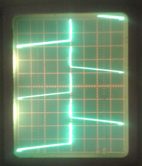

OP (Firma: Flole) #5661708
Herr Troll schrieb:
> 1.Eine gewisse Menge Zündimpuls braucht der Triac auch, wenn er später
> zündet. Ist Dein Oszillogramm in der flackrigen Zeit aufgenommen? Dann
> würde ich mal als Gegenprobe andere dimmbare LEDs testen, um ein
> Elko-Problem auszuschließen. Der böse Unterschied zwischen LED und
> Glühlampe ist ja auch, daß eine LED erst AB einer gewissen Spannung
> leuchtet, wogegen ein Glühfaden noch glimmt.
> 2.Abschließend mal nachsehen ob die Synchronistion von Nulldurchlauf und
> Zündung stimmt! Viel Dreck im Netz könnnnnTE zu fehlerhafter Auswertung
> führen.
Das Problem ist bei einer anderen dimmbaren LED auch vorhanden, wenn
auch schwächer. Insgesamt sind es 5 dimmbare LEDs die dort dran
angeschlossen sind, alle flackern gleichzeitig. Mit Baumarkt-Dimmer ist
das alles überhaupt kein Problem, lediglich mit meinem selbstbau-Dimmer.
Ich habe auch mal das Gate eines Dimmers mit dem es funktioniert
abgelötet und zur Schaltung geführt (und die Spannungsversorgung
ebenfalls) um auszuschließen das es an der Schaltung liegt, es müsste
also irgendein Software-Problem sein was ich auf dem Oszi leider nicht
erkennen kann. Das Diagramm kommt aus der flackrigen Zeit.
Die Synchronisation scheint zu stimmen, das merkt man wenn man weiter
hochdimmt das dann nur noch ein sehr kleiner Teil der Halbwelle
weggeschnitten wird. Ansonsten würde das Oszi-Bild doch auch anders
aussehen, "wilde" Zündungen müsste man dort ja eigentlich eindeutig
erkennen können, oder nicht?
#5661731
Womöglich reicht die zeitliche Auflösung Deiner Timergeschichte oder der
Nulldurchgangserkennung nicht und Du bekommst einen Jitter. Der Jitter
mit seiner festen Größe wirkt sich dann logischerweise um so stärker aus
je kürzer die Phasenanschnitte sind, deshalb wird es schlimmer wenn Du
es dunker stellst.
Versuche also einerseits mal den Jitter überhaupt irgendwie auf dem Oszi
sichtbar zu machen um zu sehen ob das tatsächlich der Fall ist und dann
zu ergründen wodurch er verursacht wird.

Moderator (Firma: Titel) Persönliche Seite #5661815
Flole L. schrieb:
> es müsste also irgendein Software-Problem sein was ich auf dem Oszi
> leider nicht erkennen kann. Das Diagramm kommt aus der flackrigen Zeit.
Ich tippe mal auf "Jitter": du triffst den Phasenwinkel nicht immmer
genau und hast dadurch irgendwelche Interferenzen.
Triggere doch mal auf deinen "Gateausgang" und sieht dir mit diesem
Trigger die Netzspannung an. Wenn du da eine "verschwommene" Kurve
siehst, dann "wackelt" (= jittert) dein Gateausgang in Bezug zum Netz.
Und du bekommst natürlich unterschiedlich viel Spannung auf die LED.

Flole L. schrieb:
> Was könnte im schlimmsten Fall passieren? Vermutlich Zerstörung des
> Leuchtmittels wenn es anfängt zu schwingen?
Wenn Du ein Triac nimmst, wirst Du wohl Wechselspannung schalten. Ein
kleiner Snubber wäre evtl. ein Versuch. Ein dicker C würde im
Einschaltmoment viel Strom ziehen. Das wäre weniger gut.
Meine Glaskugel meint aber, daß die Nullpunkterkennung evtl. durch
Störimpulse verwirrt werden könnte. Zeig uns mal die Schaltung. Mal die
Nullpunkterkennung mit dem Ausgang verglichen? Vorsicht Oszi ist mit
Masse verbunden!!!

Ich habe weiter oben ja schonmal ein Bild der "zerhackten" Netzspannung
gepostet, eine verwirrte Nullpunkterkennung müsste da ja eigentlich
auffallen. Wenn nicht dann aber spätestens jetzt:
Ich habe nun einen Mitschnitt mit dem Logic Analyzer vorliegen (einmal
angehangen, kann mit Saleae Logic Software geöffnet werden), interessant
ist da im Prinzip nur zwei Sachen:
1. Die Nulldurchgänge "prellen" am Anfang und Ende jeweils, die
Schaltung ist ein ILQ620 mit 510K Vorwiderstand, also ein AC Optokoppler
der im Nulldurchgang kurz ausschaltet.
2. Die Ausschaltdauer ist immer 0.00832 Sekunden, das ist also sehr
konstant. Lediglich die Einschaltdauer "zittert" zwischen 0.001705713
Sekunden und 0.001658863 Sekunden, haben wir da eventuell die Ursache?
Können diese 46,9 Microsekunden wirklich das Problem sein oder ist das
nicht so zeitkritisch das 0.47% da einen Unterschied machen?

OP (Firma: Flole) #5662523
Jitt-Sitt schrieb:
> Sind ca. 50µs nicht eher 3% von ca. 1600µs(ED)?
Ja, und 0.47% der Halbwelle ;)
Die Software ist ja oben, der Timer würde bei jedem erkannten (wir reden
hier ja wohlgemerkt über 12.5nS beim Prellen, also 20Mhz was auch mein
Prozessortakt ist) Nulldurchgang den Timer von 0 starten, also
vermutlich wird der vom Ende des prellens anfangen zu zählen. In LTSpice
hab ich das ganze gerade mal durchsimuliert um festzustellen was da
Ursache sein könnte und habe festgestellt das die 510k vielleicht schön
stromsparend sind, aber elendig lange Anstiegs/Abfallzeiten verursachen,
das muss ich morgen also mal versuchen etwas zu reduzieren und schauen
ob das prellen durch die steileren Flanken vielleicht besser wird oder
gar ganz wegfällt.

OP (Firma: Flole) #5663877
Es geht gut voran: Das Problem mit dem Flackern konnte gelöst werden,
das war ein Problem mit der Spannungsversorgung, die Restwelligkeit des
Netzteils war scheinbar zu viel, jetzt ist das geglättet und es läuft
besser. Nun habe ich leider ein kleines anderes Problem: Sobald ich mehr
als die halbe Halbwelle wegschalte steuert der Triac manchmal
unkontrolliert durch, wenn ich eine Glühlampe Parallel schalte ist das
Problem behoben (also ein Problem mit der Mindestlast), mit einem RC
Glied (27 Ohm und 0.047uF) bastel ich dort einen schönen Schwingkreis
sodass das Flackern grundsätzlich bei allen Helligkeiten da ist, das RC
Glied parallel zum Triac hat gar keinen Effekt. Wie könnte man das nun
lösen? Anderer Triac? Wenn ja, welcher? Hätte noch BTA16 und BTA08 hier
rumliegen, wäre das eine Möglichkeit?
