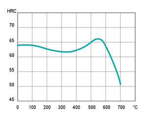

Danke! Und was ist mit den Anlassfarben, die man sogar schon beim
Anschleifen und deutlich geringeren Temperaturen auf HSS sieht? Sind die
bei diesem Stahl egal?
Moderator Persönliche Seite #5768509
was denn wie denn wo denn schrieb:
> Sind die bei diesem Stahl egal?
Egal nicht. Je dunkler, desto weicher wird er. Faustregel: Rasierklinge
wird gelb angelassen (platzt/springt dafür relativ schnell), Spiralfeder
blau.
Deshalb kühlt man HSS-Werkzeuge ja üblicherweise mit Flüssigkeit, wenn
man mit höheren Schnittgeschwindigkeiten arbeiten will, und beim
Schleifen muss man eben auch zwischendurch nachkühlen.

#5769543
> Kann man HSS-Drehlinge stark erhitzen (z.B. Hartlöten mit Silberlot),
> ohne daß deren Eigenschaften drastisch verschlechtert werden?
Ag-Lote fangen bei T=600°C gerade mal an!
https://www.sonderlote.de/WebRoot/Store4/Shops/62173412/4A44/56B7/...
Und brauchen - je nach Legierung - T bis knapp 900°C.
Für welchen Zweck willst Du etwas auflöten?
Grüße

#5771437
Hmm, ihr habt irgendwo beide Recht:
"1906 lag die beste bekannte Zusammensetzung bei 0,67 % C, 18,91 % W,
5,47 % Cr, 0,11 % Mn, 0,29 % V und Eisen als Rest. Die günstigste
Wärmebehandlung lag bei Glühen bei 1250–1290 °C, also knapp unter der
Solidustemperatur, bei der das Material zu schmelzen beginnt,
anschließendem Abschrecken in flüssigem Blei (620 °C) und dann weiteres
Abkühlen auf Raumtemperatur. Danach wurden sie bei knapp unter 600 °C
angelassen. Die Werkzeuge behielten bis etwa 600 °C ihre Härte und
ermöglichten bei der Zerspanung von Stahl Schnittgeschwindigkeiten bis
30 m/min. Diesen Schnellarbeitsstahl stellte Taylor auf der
Weltausstellung von 1906[6] der Öffentlichkeit vor."
Also erst "halb" abschrecken, dann an der Luft fertig auskühlen.

#5772677
Die Legierungszuschläge mögen inzwischen weiter verfeinert worden sein.
Incl. Co (2 bis 5%), um die HSS-Eigenschaften noch weiter verbessern zu
können.
Ändert aber alles nichts daran, daß es sich um einen hochlegierten
Werkzeugstahl handelt, der erst durch spezielle Wärmebehandlung seine
Eigenschaften erhält, die erwünscht und beabsichtigt sind.
Die Legierung muß erst mal auf Glüh-T gehalten werden, und danach wird
abgeschreckt.
Wie auch immer auf eine ganz bestimmte T, um den Zustand "einzufrieren".
Was auch ganz genau das ist, was Kollege ??? völlig richtig beschrieb.
Das wird aber dann negativ bewertet, obwohl es zweifellos richtig ist.
Und dann soll man dazu nichts sagen??
Von der Wärmebehandlung her, darfst Du auch nicht ganz vergessen, daß
auch noch das Anlassen mit dazu gehört.
Ganz anders als bei Lufthärtern, die nur an Luft abkühlen, wird HSS bis
auf ca. 600°C angelassen.
Womit dann seine Wärmebehandlung abgeschlossen ist.
Wer behauptet, HSS sei ein Lufthärter, hat weder eine Ahnung von HSS,
noch eine von Lufthärtern!
Und schon gleich gar keine davon, was geschieht, wenn man Stähle über
ihre Anlaß-T hinaus erhitzt.
An sich bedarf es doch gar keiner Diskussion, daß dabei ein vorher
mühsam hergestellter Gefügezustand in ihnen mehr oder weniger verändert
wird:
Ein Schalk, der annimmt, das sei zum Guten hin. ;)
Grüße
