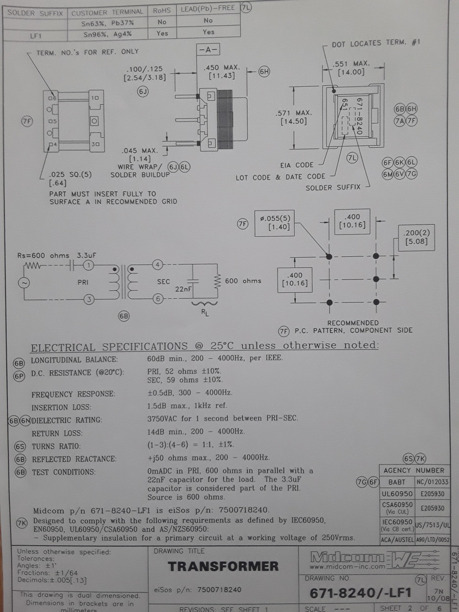

OP #6703403
Jörg W. schrieb:
> Die ganze Chose funktioniert nur, wenn der Blindwiderstand bei deiner
> gewünschten Frequenz deutlich höher ist als der reale Widerstand, der in
> der Schaltung benutzt wird.
Bei dem obigen Übertrager müsste also mit 20KHz gearbeitet werden um das
zu erfüllen. Oder die Induktivitöt des Übertragers  muss größer sein.
Anbei mal 2 Datenblätter zu den Übertragern.

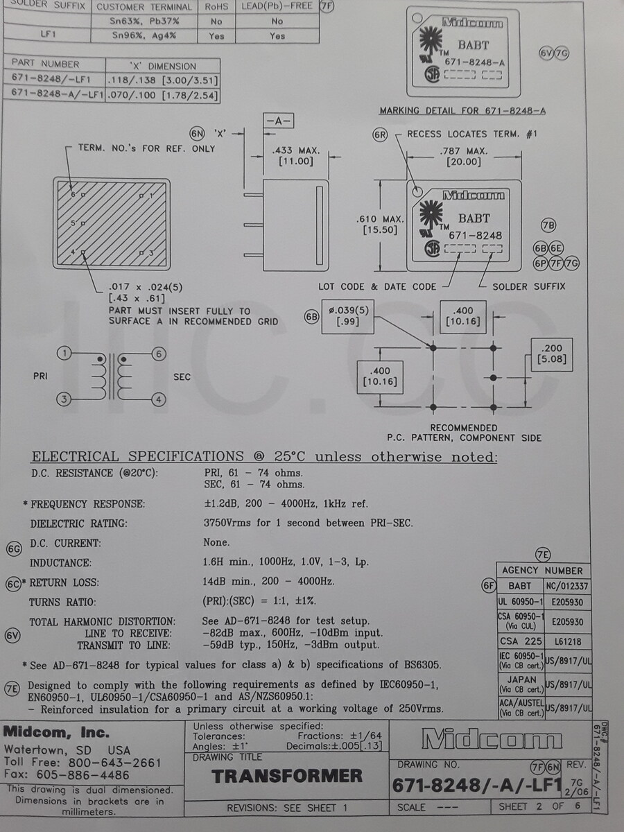

OP #6703754
Im 2ten Dokument steht 1,6H min.
Messen tue ich bei kurzgeschlossenenr Sekundärwicklung 10mH.
Was mache ich nun falsch?  Weiter oben steht ich Messe die
Streuinduktivität. Aber wenn ich die Induktivität der Primärwicklung
messen möchte, dann schließe ich doch einfach an den beiden
Wicklungsenden mein LCR-Meter an. Oder?

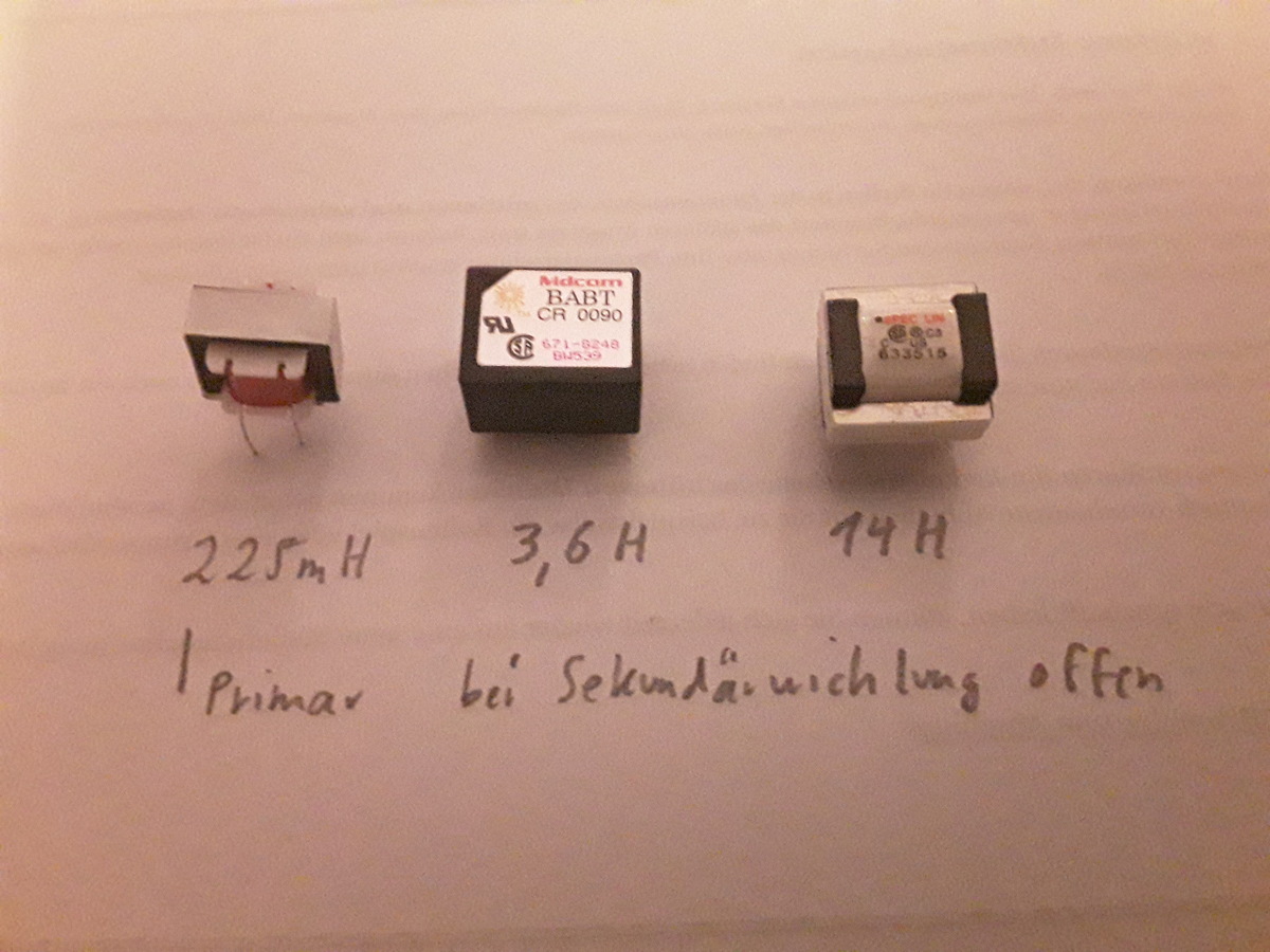

OP #6703773
Induktivität gemessen bei offener Sekundärwicklung.
Von links nach rechts nimmt auch das Gewicht der Übertrager zu.
Links: China-billig =》 225mH  =》 bei 1kHz dann XL = 1,4kOhm
Mitte: Midcom (Datenblätter oben) =》 3,6 H =》 bei 1kHz dann XL =
22,6kOhm
Rechts: Übertrager aus Elsa Modem 56k =》 14H (erscheint mir sehr hoch)
=》 XL = 82kOhm
Ich muss das mit dem offenen und kurzgeschlossenen Ende noch verstehen.
Irgendwo stand, dass die Primärimpedanz mindestens 4 x so groß sein muss
wie RLast, damit das mit dem Ü-faktor hinkommt.
Der Midcom hat bei 0,3KHz ein XL = 6,8kOhm  und bei 0,1 kHz von 2,25kOhm
wenn man die 3,4H nimmt. Also mehr als 4-fach.
Bei 1,6H aus dem Datenblatt wären es bei 0,3kHz dann XL = 3kOhm. (auch
mehr als 4-fach).
De China-Übertrager liegt für den unteren Sprachbereich bei deutlich
weniger.
Ich stelle mir jetzt das so vor, dass RLast = 600Ohm bei ü = 1 genau so
auf die Primärseite transformiert wird. Dort liegt dann XL || RLast .
 Beim Midcom dann im Fall 1kHz:  22,6kOhm || 600 Ohm, was etwa 595 Ohm
ergibt.
Ist das richtig gedacht?

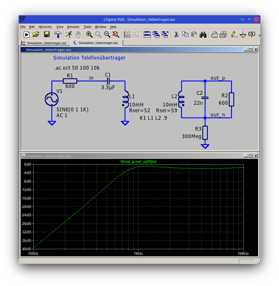

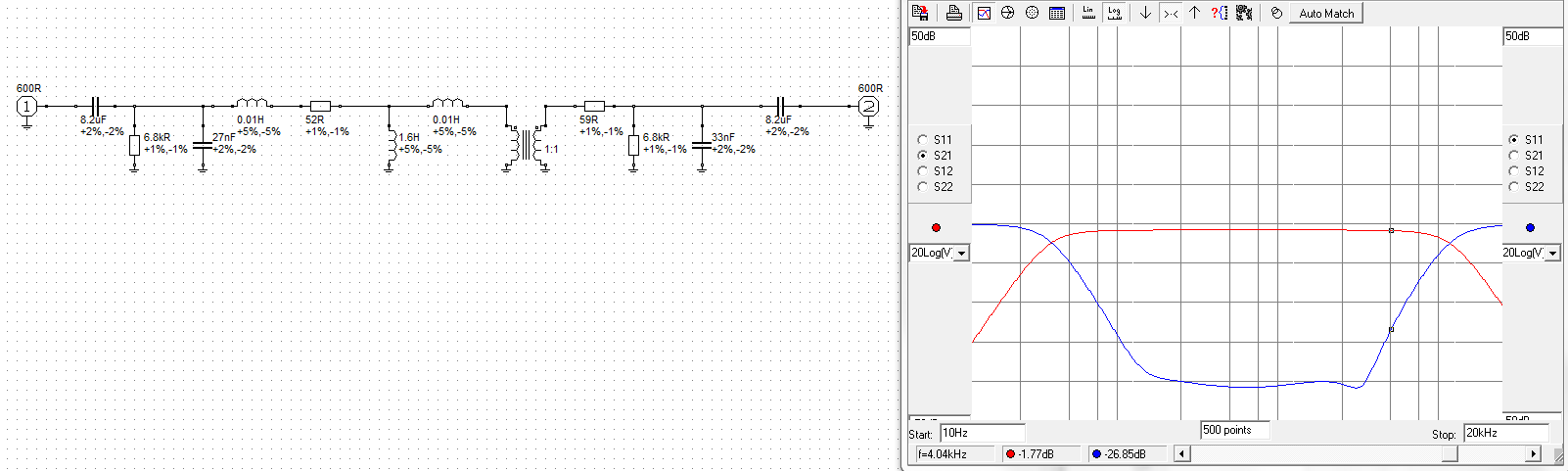

Gast #6703821
Marco S. schrieb:
> Im sehr knappen Datenblatt soll dann ein 3,3uF Kondensator primärseitig
> in Reihe vor die Primärwindung.
Dieser Kondensator bestimmt, zusammen mit der Hauptinduktivität (1,6H)
die untere Grenzfrequenz und die Anpassung in diesem Bereich. Wird
beidseitig kompensiert, ergibt sich im Ersatzschaltbild, zusammen mit
der Hauptinduktivität, ein C-L-C Hochpassfilter.
Marco S. schrieb:
> Sekundärseitig  sind noch 22 nF parallel zur Sekundärwicklung vorhanden.
> Wofür sind die? Kompensieren die was weg?
Die 22nF kompensieren die von dir gemessene Streuinduktivität (10mH) und
bestimmen die obere Grenzfrequenz und die Anpassung in diesem Bereich.
Idealerweise wird beidseitig kompensiert. Zusammen mit der
Streuinduktivität der Primär-/Sekundärwicklung bildet sich ein C-L-L-C
Tiefpassfilter, was im Ersatzschaltbild gut zu sehen ist.
Selbst der Drahtwiderstand der Primär-/Sekundärwicklung lässt sich in
einem R-R-R PI-Glied absorbieren. Die Durchgangsdämpfung steigt zwar
leicht an, die Anpassung (Return Loss) lässt sich im Durchlassbereich
jedoch stark verbessern.
Angehängt ist ein Ersatzschaltbild mit sämtlichen
Kompensationsmaßnahmen. Es fehlen die Eisenverluste, da unbekannt. Die
Anpassung ist im Sprachband ausgezeichnet. Die Frequenzgrenzen liegen
bei etwa 30Hz und 9kHz.
