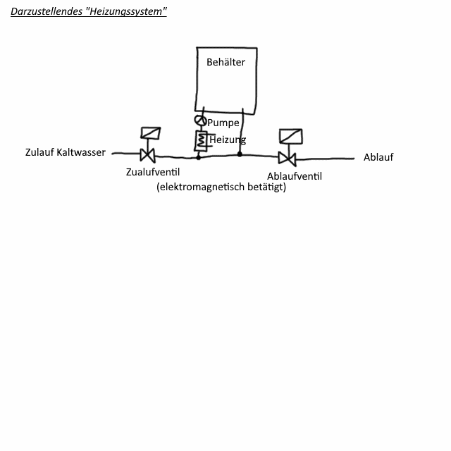

ich würde gerne einen Kondensator mit einer Konstantstromquelle laden
und gleichzeitig mit einer Konstantstromsenke entladen.
Der Ladestrom und der Entladestrom sollten einstellbar sein (Poti oder
so) und schaltbar, also wenn ein externes Signal vorhanden ist dann soll
der eingestellte Strom in den Kondensator fließen bzw. aus dem
Kondensator.
Im Anhang ist eine kleine Skizze (Skizze1), ein Bild sagt ja mehr als
tausend Worte ...
Die Spannung am Kondensator sollte sich zwischen 10V und der durch VE
vorgegebenen Spannung bewegen. (z.B. 2,5V)

Ich möchte eine Heizungssteuerung testen.
Diese hat drei Ausgänge: Kaltwasserzulaufventil, Wasserablaufventil und
Heizung.
Die Pumpe beim Heizelement läuft immer wenn die Heizung läuft um das
warme Wasser im System zu verteilen.
(siehe Skizze2)
Der Kondensator stellt die thermische "Kapazität" des Systems dar, die
Spannung die am Kondensator anliegt ist die aktuelle Temperatur des
Systems.
Das Zuschalten der Konstantstromquelle stellt Einschalten eines
Heizwiderstandes dar, das Zusschalten der Konstantstromsenke stellt das
Öffnen eines Kaltwasserzulaufventils dar.
Die Spannungsquelle unter der Konstantstromsenke stellt die
Umgebungstemperatur dar.
Die Temperatur im System kann nich kleiner als die Umgebungstemperatur
sein.
1 V Spannung am Kondensator wird 10°C entsprechen.
Der Widerstand der vom Kondensator zur Spannungsquelle geht stellt die
nicht-perfekte thermische Isolation des Systems dar.
Es wird immer etwas Wärme entweichen, bis irgendwann die Temperatur des
Systems der Umgebungstemperatur entspricht.

Gast #7110173
Andre G. schrieb:
> Oder gibt es da andere Lösungen?
Die klassische Integratorschaltung
https://www.electronics-tutorials.ws/de/operationsverstarker/integrierverstaerker.html
macht genau das: laden/entladen eines Kondensators (der mit einem Bein
sogar an virtueller 0 hängt) durch eine Steuerspannung.
Nur dass die Steuerspannung NEGATIV sein muss zum Aufladen und positiv
zum Entladen (und sehr gut auf 0 damit die Ladung nicht verändert wird).
