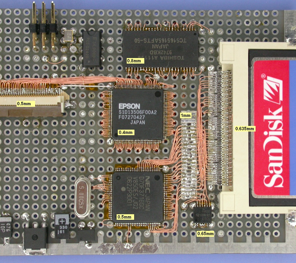

Zu 95% ist das gleich ein Platine. In seltenen Ausnahmen auch mal etwas
auf Lochraster. Oft ist es sogar so das man vom ersten Prototyp gleich
50Stk voll bestueckt fertigen laesst weil es sich sonst kaum lohnt die
Bestueckungsmaschienen einzurichten. Manchmal laesst man auch nur die
Platinen machen und bestueckt eine von Hand.
Breadboards hab ich auch benutzt als ich 16 war. Ist aber fuer vieles
heute Frequensmaessig nicht mehr nutzbar. Das hoert bereits auf sobald
der erste Schaltregler drauf soll.
Olaf
