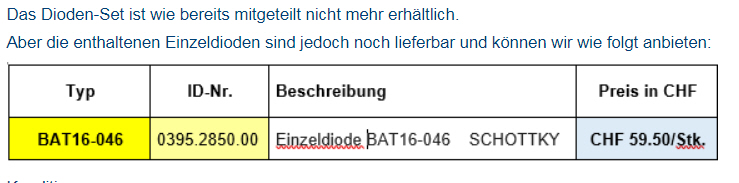

Gerade von R&S erhalten (siehe Bild). ...bin froh, konnte ich diese günstiger auf eBay ergattern...

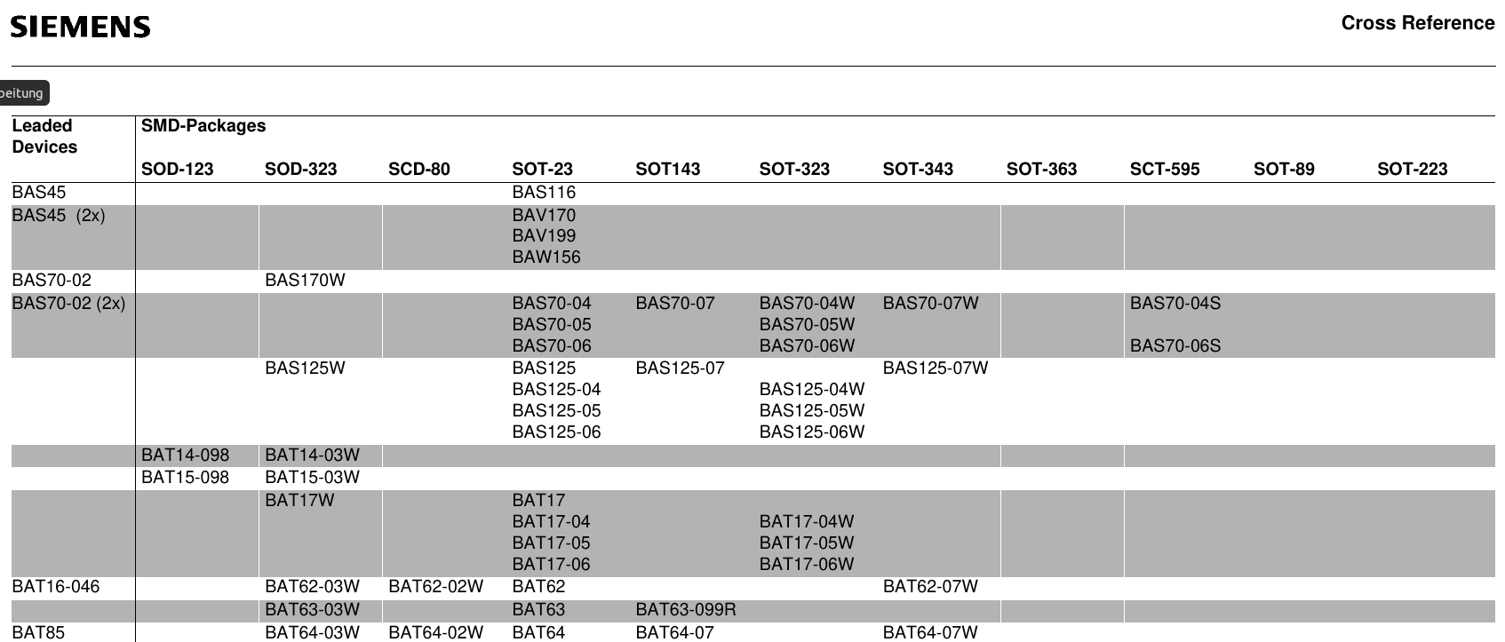

https://www.datasheetarchive.com/BAT16-046-datasheet.html Ich muss mal in alten Siemens Datenbüchern suchen, vielleicht habe ich noch ein richtiges Datenblatt. Hier eine Siemens Vergleichstabelle für SMD-Ersatztypen.

Dieter D. schrieb: > Zum Vergleich für HF-Anwendungen könnte das hier weiterhelfen: > http://www.skoots.yolasite.com/resources/A.pdf Eine schöne Übersicht. > BAT 16 glass case with SMD BAT62-03W BAT62-03W und BAT16-046 enthalten den gleichen Chip. Allerdings unterscheiden sich die Bauformen, so dass sich im Verbau unterschiedliche Streukapazitäten ergeben. Zusätzlich hat R&S die BAT16 nach VBE sortiert bezogen (in dem oben verlinkten ebay-Angebot ist eine Originaltüte abgebildet, da sieht man den Hinweis). D.h. ein direkter Ersatz wird höchstwahrscheinlich eine Neukalibrierung erforderlich machen.

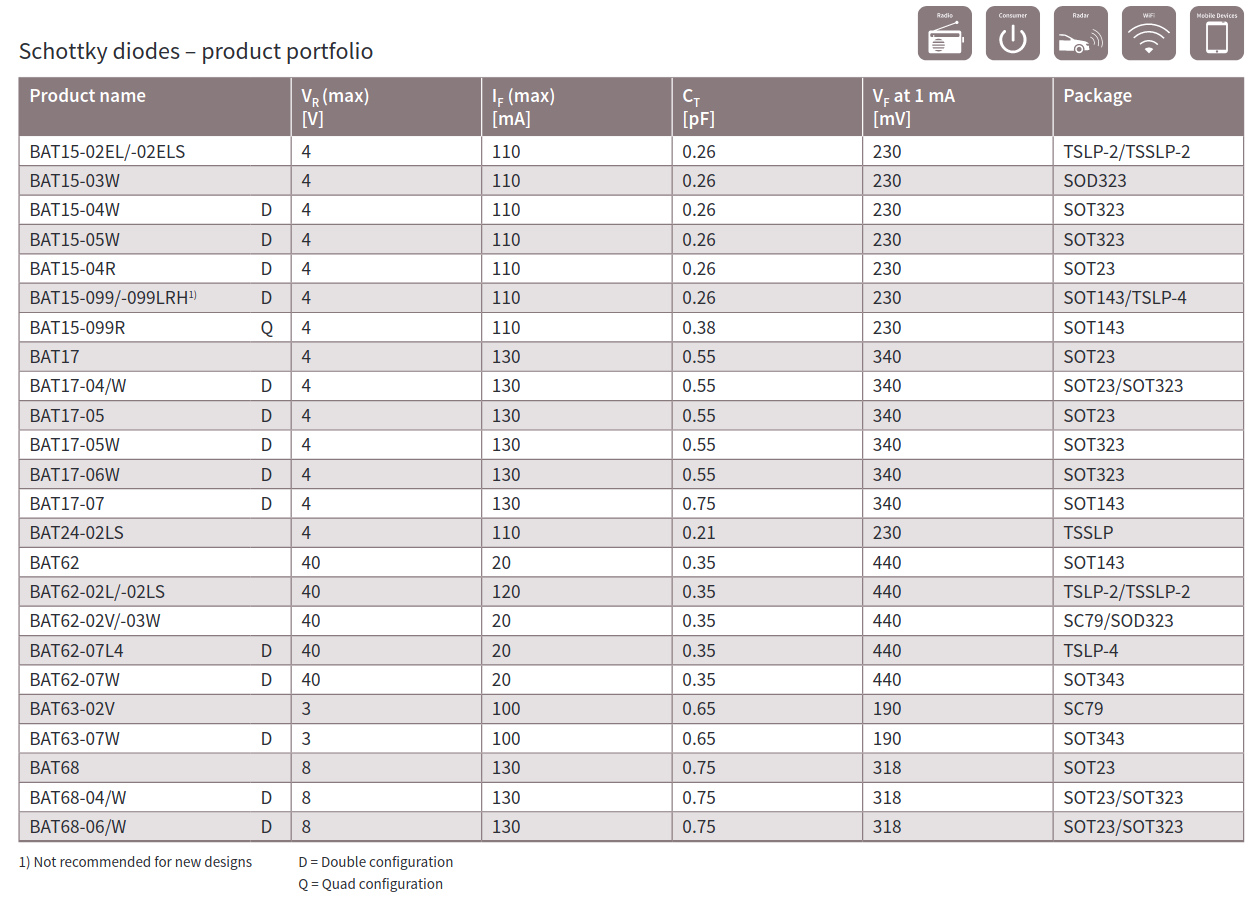

Die aktuellste Übersicht über HF-Schottkydioden von Infineon ist von 2016: https://web.archive.org/web/20200829012048/https://www.infineon.com/dgdl/Infineon-RF+Discretes+Selection+Guide-BC-v01_00-EN.pdf?fileId=5546d46254e133b401552f3516a5698a Auf der aktuellen Seite führt der Link ins Leere.
