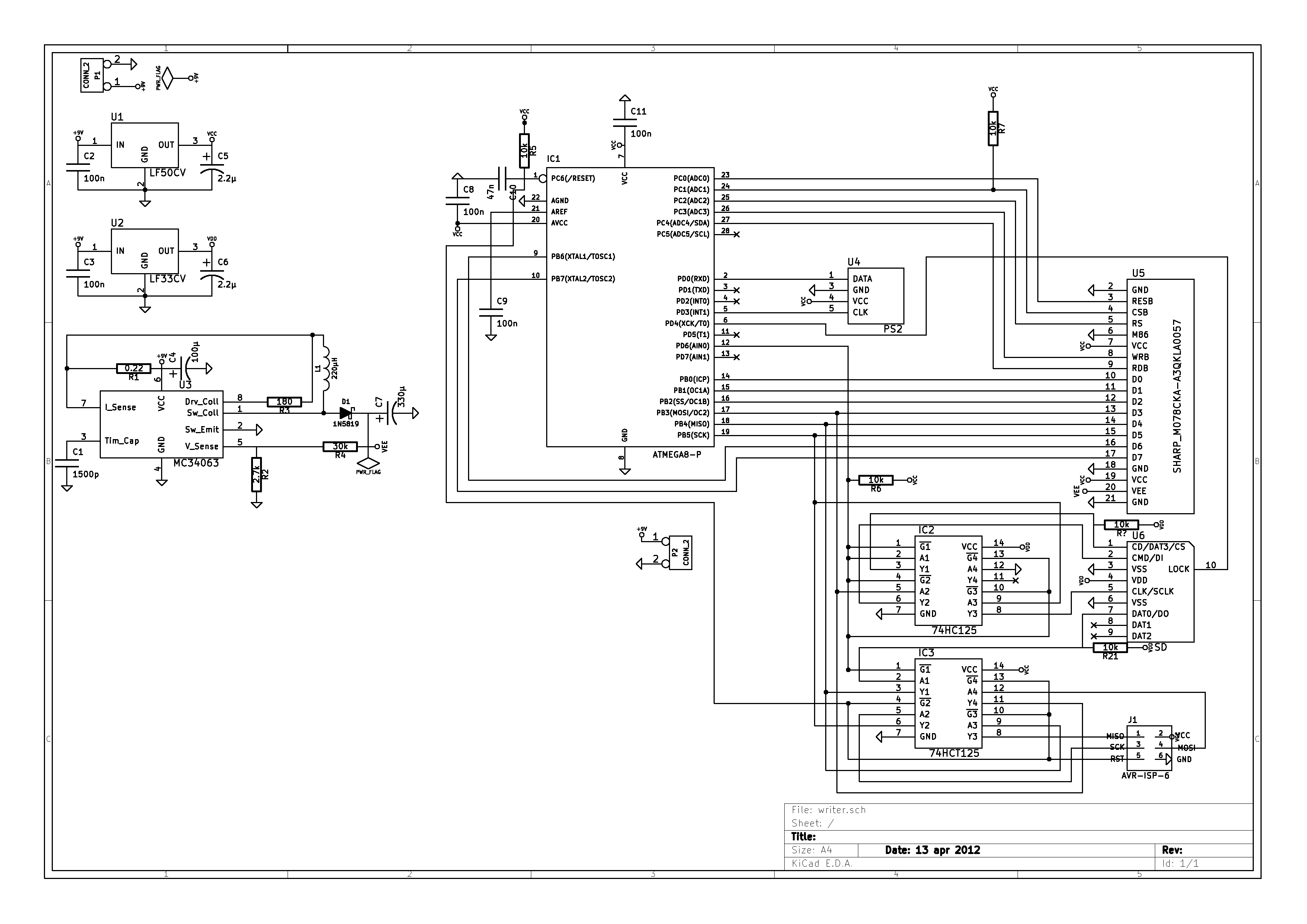

ich habe vor an einen ATMEGA8 ein Display, eine Tastatur und eine
SD-Karte anzuschließen. Display und Tastatur funktioniert bereits in
einer Schaltung ohne die 74HC(T)...'s und ohne gemeinsamen Bus. Die
SD-Karte hat Probleme bereitet wegen der Versorgungsspannung von 5 V für
µC, Display und Tastatur und der 3,3V für die SD-Karte.
Die zwei 74HC u. 74HCT vor der SD-Karte dienen u. a. zur Wandlung von 5V
-> 3,3 V (74HC) und 3,3V -> 5V (74HCT) und zum schalten auf "Hochohmig",
das auf dem Bus eine Mehrfachbelegung existiert. (Bei der SD-Karte tritt
der Sonderfall ein, dass die SD-Karte zusätzlich den CS von PB2
bekommt.)
Wenn der ISP-Programmer angeschlossen ist und RESET gegen GND zieht
(beim Programmieren, richtig?), dann sollten die 74HC(T) vor Display und
SD-Karte hochohmig sein.
Ansonsten soll der µC den CS (ChipSelect) von Display und SD-Karte gegen
Masse ziehen, wenn das Gerät angesprochen werden soll. Aber im Resetfall
sollen die Chips hochohmig sein (damit Programmieren möglich).
Desweiteren soll die Schaltung mit dem MC34063 9V in 15 V wandeln. Mit
einem geeigneten Spannungsteiler sollte dies auch funktionieren, oder?
Der LF50CV macht 9V -> 5 V und der LF33CV macht aus 9V -> 3.3V.
Müssen die GX-Anschlüsse der 74HC(T) alle angeschlossen sein, auch wenn
der die zugehörigen AX und YX Anschlüsse nicht benutzt werden?
Unter http://www.mikrocontroller.net/articles/Pegelwandler steht
nämlich:
"Achtung: Mindestens für 74HC(T) Gatter ist dokumentiert (Philips 74HC/T
High-Speed CMOS User Guide), dass auch schon geringer Strom durch die
internen Schutzdioden zu einer unerwünschten Kopplung von Eingängen
führen kann, d.h. der Strom fliesst zu einem anderen Eingang wieder
hinaus. Sind also andere Eingänge ebenso hochohmig angeschlossen, kann
dieser Querstrom zu Fehlfunktion führen."
Die Spannungen sind angegeben VCC (5V), VDD (3.3V), VEE(15V).
Funktioniert die Schaltung (im groben und ganzen Zusammenhang - siehe
auch Anhang)?
Danke und Gruß
Stefan Koch

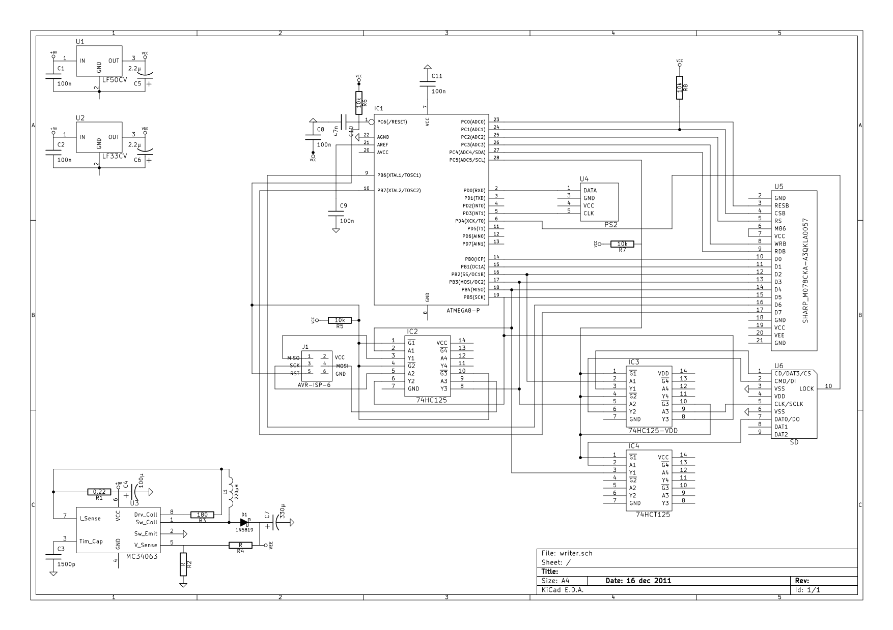

Gast #2462372
Den 74HC125 vor dem ISP-Anschluss könnte ich auch weglassen, das
Programmieren würde so schon funktionieren, richtig?
Allerdings weiß ich nicht, ob der Programmer wenn er nicht am
Programmieren seine Eingänge hochohmig geschaltet hat und so das Display
oder die SD-Karte stören könnte (wenn er also nur zur Stromversorgung
angeschlossen ist) - drum hab ich den Baustein einfach sicherheitshalber
dazugebaut - kann ich den weglassen?
Würde meine Schaltung insgesamt so funktionieren wie ich mir es
vorstelle?
Danke
Stefan
Gast #2462389
Da fehlen fast überall die Versorgungsspannungen. Außerdem fehlen
haufenweise Verbindungen (z.B. an den Spannungsreglern). Das erkennt man
an den fehlenden "Knoten". Und wofür brauchst du am Reset zwei Pull-Ups?
Und insgesamt ist das Ding so chaotisch gezeichnet, dass da keiner
wirklich durchblicken kann.
Mach den Schaltplan vielleicht erst einmal fertig und ordentlich.
Gast #2462436
Spannungen und Masse sind mit VCC, VDD, etc gekennzeichnet. Dort habe
ich dann auch keine Verbindung gezeichnet. Der Spannungsregler LF50CV
hat z. B. bei OUT VCC, hier muss man sich überall dorthin eine
Verbindung denken wo auch VCC steht. Z. B. an den Anschluss 7 vom µC.
Ein Fehler ist mir aufgefallen, dann wären am MC34063 zwei
Versogrungsspannungen angeschlossen (VCC und 9V)
Gast #2462588
Dass Verbindungen fehlen kann sein, ich habe nämlich einiges geändert.
Was ich eigntlich wissen möchte ist ob die Grundidee mit den 74HC(T) im
zusammenspiel mit Display, SD und Tastatur funktioniert und ob die CS
(ChipSelect)-Idee so funktioniert wie ich mir das vorstelle (auch im
Resetzustand). Die Beschaltung ist dabei nicht so wichtig, die wird
vermutlich noch ein bisschen verändert.
Danke
Stefan
Gast #2462692
Beim Reset ist ein Widerstand zuviel drin, möglicherweise ist die
Verbindung auch nicht richtig.
Aber würde die Idee mit den verwendeten Bauteilen funktionieren?

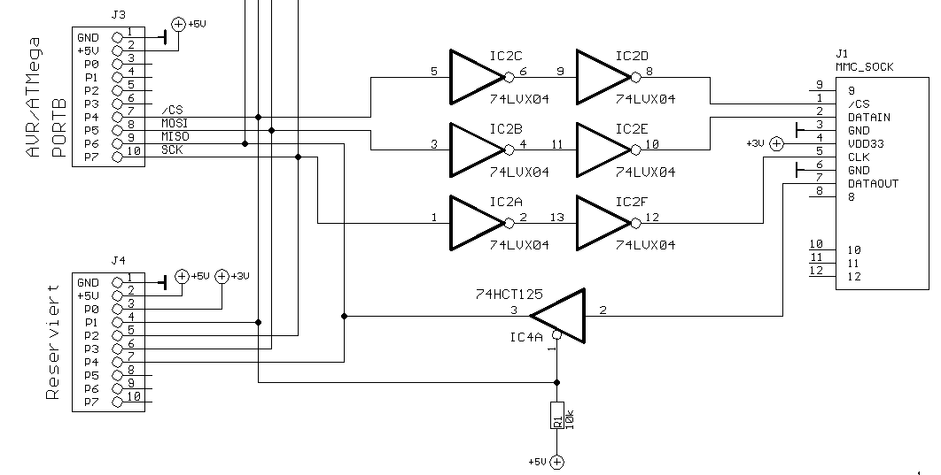

mal eine grundsätzliche Anmerkung: Ein Schaltplan enthält Symbole, die
deshalb so heißen, weil sie das physikalische Bauteil symbolisieren
sollen. Sprich, man zeichnet Symbole so, dass die Funktion des Bauteils
auf den ersten Blick erkennbar machen. Und eben nicht, wie in Deinem
Schaltplan, das physikalische Abbild des Bauteils einfach nur 1:1
kopieren. In dem Falle könnte man sich den Schaltplan nämlich sparen.
Mein Tip: Zeichne den Schaltplan nochmal neu mit den üblichen
Logiksymbolen, so wie im Vorschlag von holger. Ich (und vermutlich auch
andere) haben nämlich keine Lust, 3 HC125 im 16-Pin Symbol im Kopf
auseinanderzudröseln.

Gast #2635262
die Schaltung funktioniert jetzt mit Display, Tastatur und MMC-Karte.
Zum Aufspielen vom Programm verwende ich den USBASP, bei diesem kann ein
Jumper gesetzt werden, der die 5V (VCC) am ISP-Anschluss (Wannenbuchse)
unterbricht oder nicht. Also entweder ich schließe den Jumper so brauche
ich keine seperate Spannungsversorgung für 5V auf der Schaltung oder ich
unterbeche ihn, dann muss ich an der Schaltung eine Batterie zum
Programmieren anstecken.
Im Zusammenhang mit diesem Jumper treten zwei Probleme auf.
Wie man dem Schaltplan entnehmen kann ist der LF50CV, LF33CV und der
MC34063 mit +9V verbunden. Das funktioniert im Batteriebetrieb auch, die
verwendete Batterie hat ohne Last eine Spannung von 8,7 V.
Im Batteriebetrieb liegen folgende Spannungen an:
Am LF50CV
zwischen IN und GND: 8,62 V
zwischen OUT und GND: 4,87 V
Am LF33CV
zwischen OUT und GND: 3,27 V
Am MC34063
zwischen Anschluss 6 und GND: 8,62 V
zwischen VEE (am Anschluss 6 nach R4) und GND: 14,65 V
Bei der Stromversorgung mit dem USBASP, also ohne Batterie liegen
Am LF50CV
zwischen IN und GND: 3,61 V
zwischen OUT und GND: 4,98 V
Am LF33CV
Am MC34063
zwischen Anschluss 6 und GND: 3,61 V
zwischen VEE (am Anschluss 6 nach R4) und GND: 14,64 V
Meine Frage ist jetzt woher die 3,61 V zwischen dem jew. Eingang und GND
am LF50CV, LF33CV und MC34063 herkommen?
Wäre das Problem gelöst wenn ich den IN vom LF33CV mit VCC (5V entweder
von LF50CV bzw. USBASP) verbinde (anstatt mit +9V - nur LF50CV bekommt
am in +9V)?
