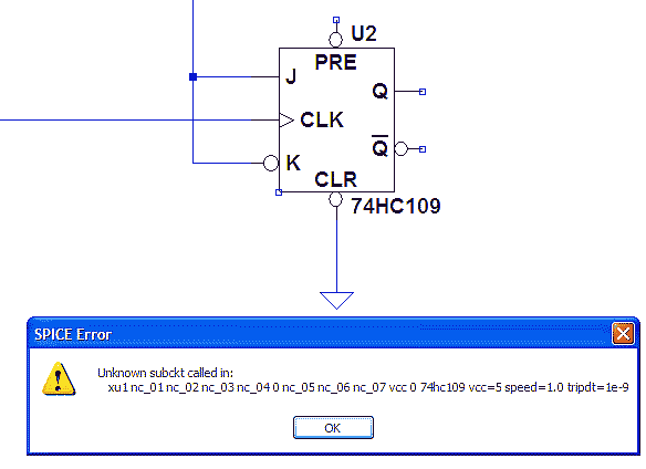

ich würde gerne eine einfache TTL Schaltung simulieren.
In der Lib werden 74HCT... angeboten.
Mit allen habe ich dieses seltsame Problem.
Kann mir das jemand übersetzen ?
Hat es etwas mit Vcc und Vdd zu tun ? Wo kämen die hin ?
Schon 'mal Danke Werner

> Du musst im Schaltplan die Library "einfügen"..include 74hc.lib
> Zusätzlich die Datei 74hc.lib in das Verzeichnis des Schaltplanskopieren.
Oh, so eine Datei gibt es auf dem ganzen Rechner nicht ?
Wenn ich eine finde, wie geht dann das "Einfügen" ?

Du hättest das Verzeichnis hier nehmen müssen.
Files > Lib > Digital 74HCxxx
Die Files im Anhang sind aus diesem Verzeichnis. Ich habe dir mal ein
Beispiel gemacht. Einfach den zip-File entpacken und loslegen. Wenn du
weitere Bausteine brauchst, dann aus Winzip heraus die Symbole aus
74HC.zip in den Schaltplanordner ziehen.

Eigentlich gibt es direkt in LTspice schon die Grundelemente im
Verzeichnis [Digital]. Die nehme ich normalerweise. Allerdings muss man
bei denen dann noch Attribute eingeben.
Die 74HC.lib habe ich mal als Kompromiss zwischen realem Verhalten und
Detailtreue geschrieben damit Anwender die klassische Logikfamilien
kennen schneller mal eine Schaltung mit realen Bausteinen simulieren
können.
