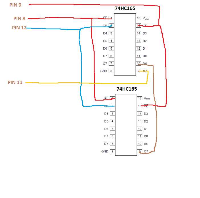

ich bin gerade dabei meine Eingänge mit zwei 74HC165 von meinem Arduino
Uno zu erweitern und komme trotz stundenlangem googlen nicht weiter :(
ich verwende diesen Code:
http://www.arduino.cc/playground/Code/ShiftRegSN74HC165N
wenn ich ein Schieberegister dranhänge funktioniert alles einwandfrei
wenn ich dann ein 2.dranhänge reagiert kein Taster mehr
meine Anschlüsse sind wie in dem Code beschrieben
wenn ich dann mein 2.dranhänge ist die Belegung so:
(1)Pl       wird parallel mit dem 2.Register verbunden
(2)CP       wird parallel mit dem 2.Register verbunden
(15)CE      wird parallel mit dem 2.Register verbunden (siehe unten)
Am 1.Register hängt auf Platz 9 (Q7) das Kabel für den Arduino
auf Platz 10 (DS) vom 1.Register geht es in den ausgang vom 2.Register
(Platz 9)Q7
1.Fehler
Die Taster die an dem ersten Register angeschlossen sind reagiert keiner
mehr bis auf den letzten Taster. Wenn ich den drücke gibt er seriell aus
dass alle Taster gedrückt sind
2.Fehler
Wenn ich jetzt das Kabel von Platz 15(CE) das mit dem 2. Register
parallel verbunden ist entferne gehen alle Taster vom 1.Register
einwandfrei
Von dem 2. Register sind alle Taster tot bis auf den letzten. Wenn ich
den
drücke gehen alle eingänge vom 2.Register auf High
3.Fehler
Dann hab ich an anderen Schaltplänen gesehen dass man den Platz 15(CE)
bei allen Registern auf den Ground legen kann (ist ja eigentlich auch
von der Logig richtig) also hab ich es auch vesucht erst beim ersten
Register dann noch einmal alles getestet und keine veränderung
festgestellt und dann beim 2 sind beim Arduino die Lichter ausgegangen
(ich schätz mal das war ein Kurzschluss) zum Glück hat der PC den Saft
abgeriegelt denn sonst währe glaub ich mein Arduino nur noch Schall und
Rauch
zur schicherheit hab ich die Register mal gewechselt nicht dass die
einen Schaden abbekommen haben aber die Fehler sind immer noch da
Ich hoffe das ich es verständlich geschrieben habe wenn nicht dann bitte
nachfragen!
Kann mir da bitte bitte einer helfen ich verzweifel hier gerade fast :(

OP #3575747
ist das so richtig wie ich es für mich interpretiert habe?
 while ( BitCount -- )
        data <<= 1;
        if( dataPin & ( 1 << dataPin ) )                                                // Pin 9 (Q7) 74HC165
            data |= 0x01;
        // nächstes BIT heraustakten
        clockPin = 0;
        clockPin = 1;                                                         // positive Taktflanke
wenn das richtig ist dann funktioniert es leider nicht :( was mach ich
nur falsch sind die Anschlüsse alle richtig angeschlossen(Skizze)?
Danke für deine Bemühungen Bernd N
Er setzt mir alle Eingänge von Register 1 und 2 auf HIGH

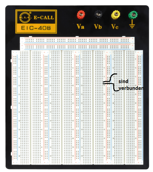

OP #3576838
Bernd N schrieb:
> Das kann man nicht mehr nachvollziehen. Der PIN gehört an GND. Du
> kannst
> den auch gerne an deinem MC lassen und den PIN nach GND ziehen. Ein
> Kurzschluss darf da nicht vorkommen.
stimmt ich hab jetzt noch einmal alles kontrolliert und festgestellt
dass bei meinem Steckbord 2 übereinandergelegene Steckbuchsen verbunden
sind (vom Werk aus) so was hab ich noch nie erlebt
somit waren zufälligerweise die 5Volt und der Clock enable verbunden
bei diesem Steckboard
http://www.reichelt.de/Laborkarten/STECKBOARD-4K7V/3/index.html?&ACTION=3&LA=5000&GROUP=C94&GROUPID=3374&ARTICLE=67683&START=0&SORT=-rank&OFFSET=500
kann die 2Pins bitte mal jemand an seinem Steckbord kontrollieren ob sie
auch verbunden sind?
bzw kann ich die irgendwie selber reparieren?
Danke schon mal im Vorraus
