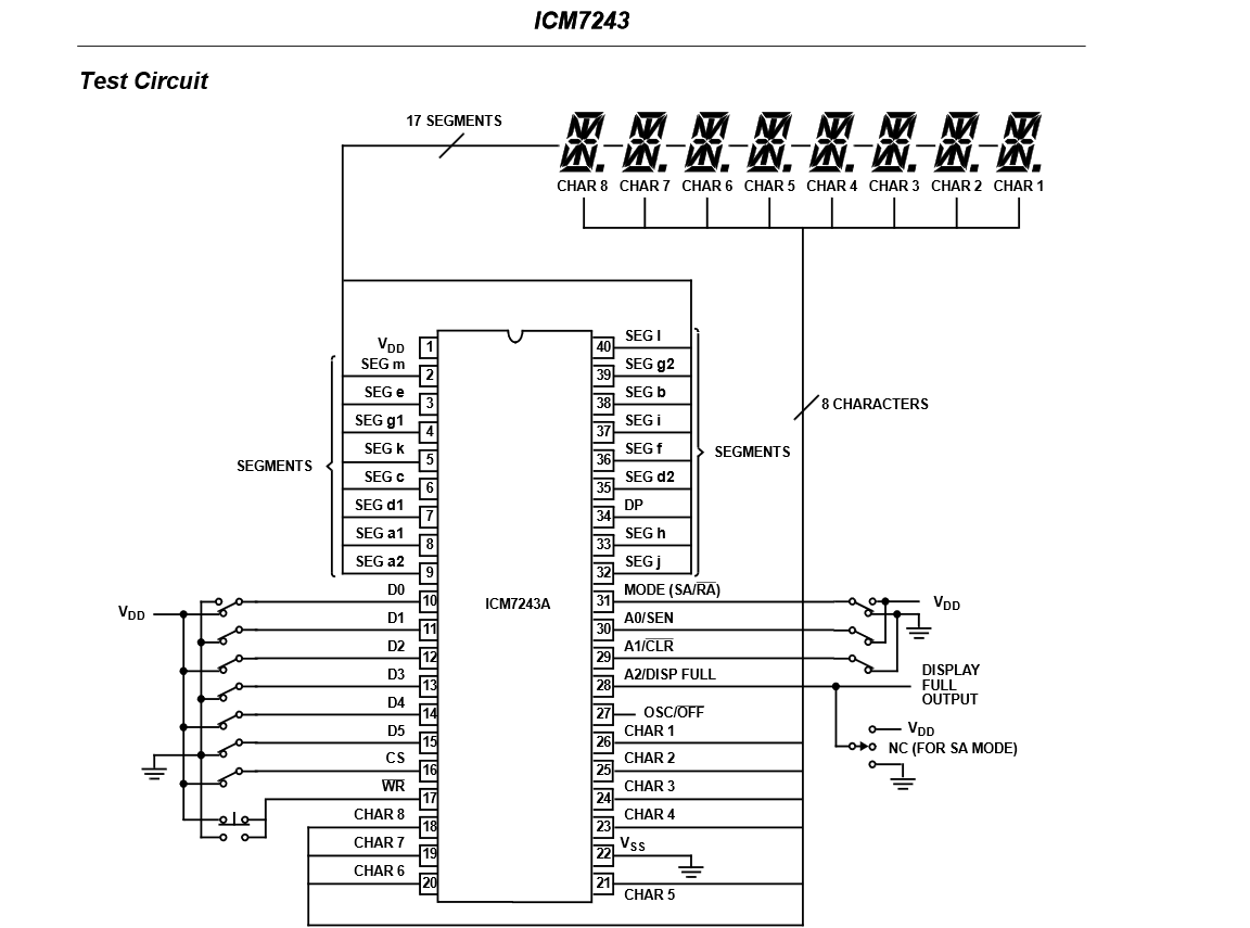

Hallo Zusammen
Ich muss für ein Projekt eine 14 Segment Anzeige ansteuern und die
Buchstaben A-Z darzustellen. Als Driver würde ich gerne den ICM7243
verwenden, da bei dem der ASCII Code bereits integriert ist. Gemäss dem
Datenblatt wird dieser Baustein benutzt um 8 Stellen darzustellen. Ich
brauche jedoch nur 1 Stelle. Meine Frage ist nun, kann ich diesen Driver
trotzdem verwenden und die CHAR Ausgänge 1-8 offen lassen?
Ich bin noch ein Anfänger was das ganze anbelangt, jedoch denke ich, das
der Baustein für mein Projekt sehr gut geeignet wäre.
Danke für eure Hilfe.
Gast #4310347
Nein, das IC multiplext die 8 Zeichen durch. Du müsstest also deinen
ASCII-Code in alle 8 Register schreiben, das tut deine Schaltung sicher
nicht.
CHAR sind Treiberausgänge, es nützt garnichts die irgendwohin zu ziehen,
damit macht man sie höchstens kaputt.
Georg

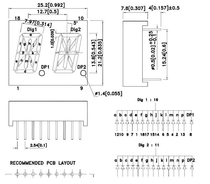

Wenn es natürlich einen einfacheren weg gibt dann sage ich nicht nein.
Nur kann ich leider gerade nicht nachvollziehen wie ich z.B mit zwei
74HC595 die Buchstaben A-Z decodieren kann und dann auf die 14 segement
Anzeige bringen kann.

#4310737
Gar nicht,
Das macht die Ansteuerung.
Die schickt nicht mehr raus, dass sie den Buchstaben 'A' angezeigt haben
will, sondern welche Segmente leuchten sollen und welche nicht.
Alles halb so wild. Für deinen ersten Buchstaben wirst du ein bischen
schwitzen, aber wenn du den Dreh raus hast, hast du die Buchstaben
schnell beisammen.
