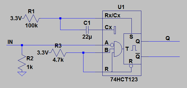

ich bin der Tom und hab auch schon meine erste Frage.
Ich habe eine Ausschaltverzögerung mit einem 74HC123 gebaut (siehe
Anhang).
Ich will, dass bei einer fallenden Flanke der Ausgang Q für 1s HIGH
wird. Das funktioniert soweit auch.

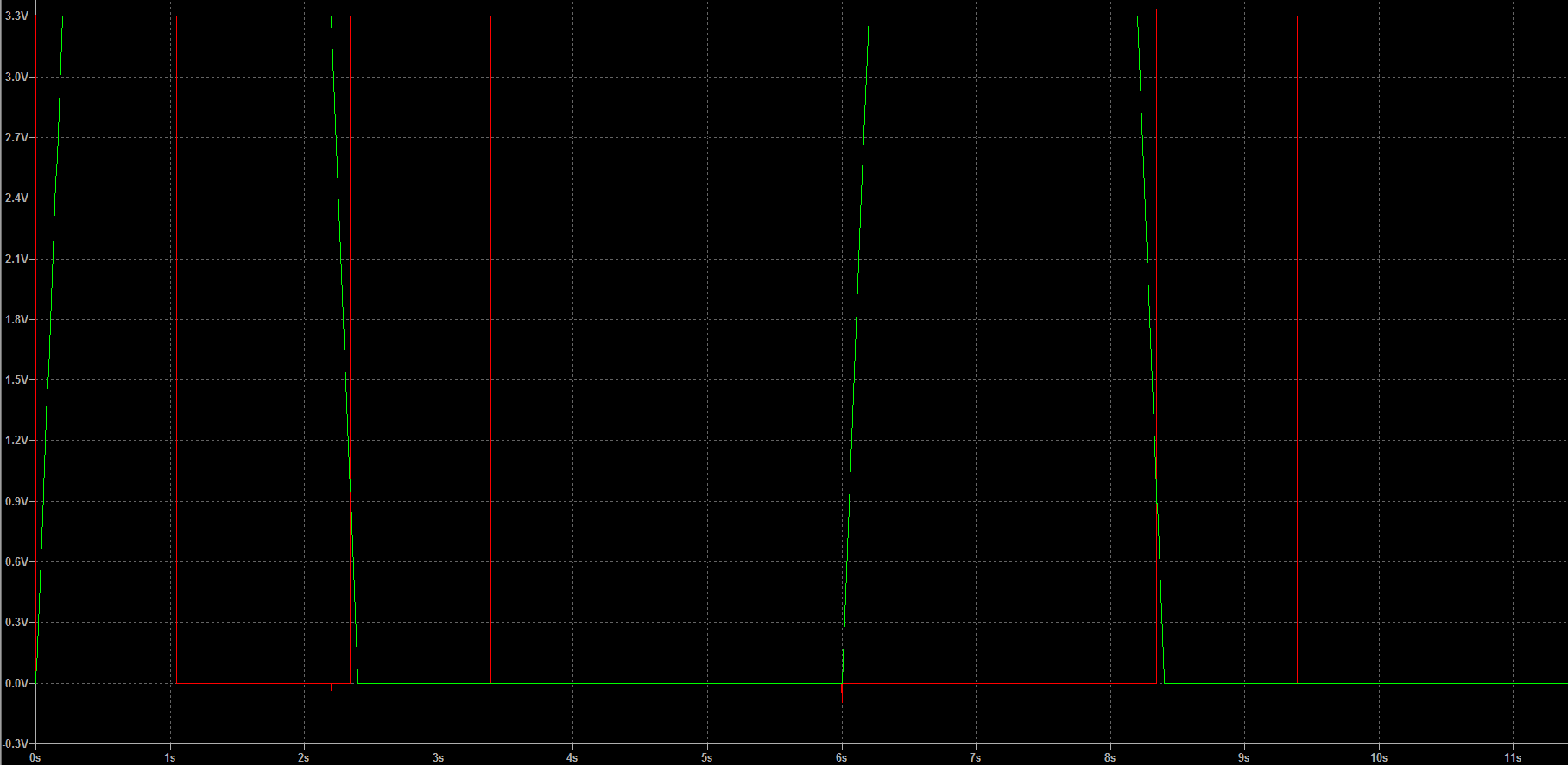

Mein Problem ist nun aber, dass jededesmal wenn ich das erste mal die
Versorgungsspannung anlege, der Ausgang für eine Sekunde schon auf HIGH
geht.
Habe zur Verdeutlichung noch eine Simulationsplot von LTSpice angehängt.
Rot ist der Ausgang (Q), Grün ist das Eingangssignal (IN).
Der erste HIGH Impuls vom Ausgang (Rot) hätte ich gerne weg.
Der Ausgang soll also erst bei einer fallenden Flanke für 1s auf HIGH
geschaltet werden.

Gast #4786178
Eventuell den 74HC(T)423 nehmen. Da bei diesem, im Gegensatz zum 123er,
keine interne Verbindumg von _RD zum Trigger-Eingang besteht, kann man
eine Reset-Schaltung verwenden ohne den Ausgang zu triggern. Im
einfachsten Fall mit RC oder mit dem zweiten Monoflop.
http://www.nxp.com/documents/data_sheet/74HC_HCT423.pdf

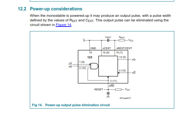

Gast #5757290
> geht.
Oh das ist schon lange her, dass ich damit gebastelt habe.
Habe eben nochmal am HCT nachgemessen.
Pin 14 und Pin 6 liegen intern offenbar an GND Pin8.
Wenn Du den Kondensator stattdessen an VCC Pin16
klemmst, macht er den Zyklus beim Einschalten nicht.
Die asc dazu hätte ich gerne.
LG
old.
