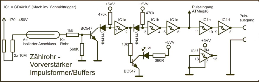

kenne mich mit Digitalbausteinen leider kaum aus.
Folgender Schaltplan (siehe Anhang):
http://www.grzesina.de/avr/geigerzaehler/zaehlrohr_mit_verstaerker.jpg
von der Seite
http://www.grzesina.de/avr/geigerzaehler/geiger.html
Kann man hier den CD40106 einfach durch einen 74HCT14N ersetzen?
(dass die Anschlussbelegung anders ist, kann bei der Betrachtung gerne
vernachlässigt werden!)
Gast #5593618
Rätselhaft.
Der Transistor selber ist ja hier auch ein Inverter.
Wenn ich das oben Geschriebene richtig verstehe, könnte man da, wo jetzt
die Basis an 1k5 und 560k sitzt einfach den Eingang von einem der
Schmitt-Trigger-Gatter vom 74HC14 anschließen, den Ausgang auf den
Zähleingang vom Atmega und gut ist.
(Klick und LED sitzen ja schon am uC)

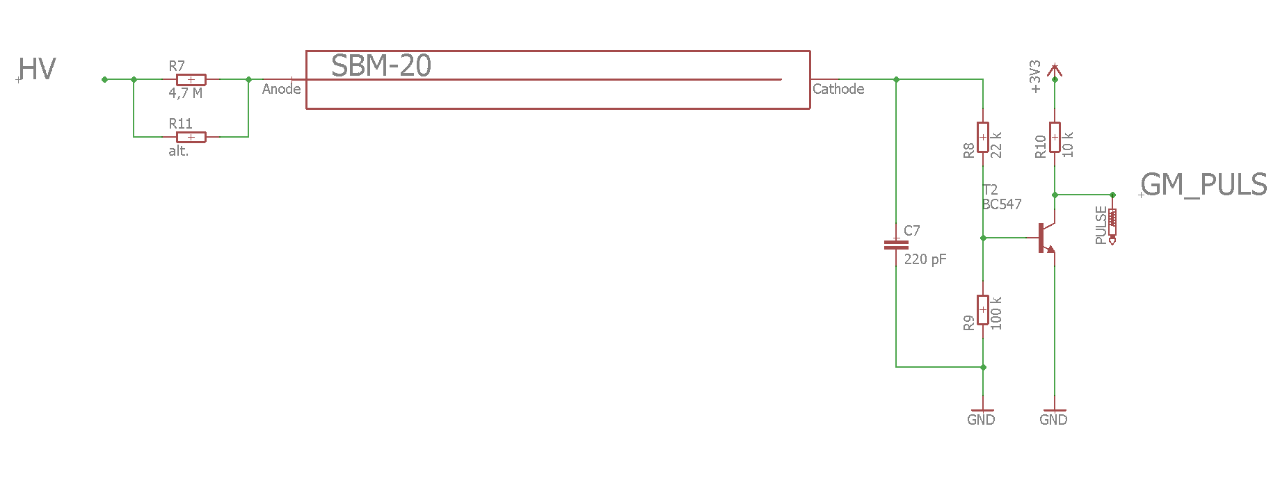

#5594099
DAC schrieb:
> Danke, gute Idee!
> Man könnte ja vielleicht sogar einen Darlington-Transistor nehmen, wenn
> der eine BC547 nicht ausreicht.
> Was macht C7?
Gute Frage, ich habe die Beschaltung einfach von migthyohm übernommen,
aber eigentlich scheint der Kondensator nutzlos bis unpraktisch.
Eventuell ist der irgenwann mal falsch übernommen worden. Mann kann ja
auch auf der Anodenseite auskoppeln und das macht man dann mit einem
Kondensator.
Hier wird nur der Puls in die Länge gezogen und ich werde den
Kondensator aus meinem Design entfernen...
Gast #5594100
A. K. schrieb:
> Da bin ich mir nicht so sicher. Der 74HCT14 hat bei fallendem Eingang
> einen Schwellwert von 0,5-1,2V, typ ~0,9V. In Verbindung mit der Diode
> kann das interessant werden.
Warum sollte es der Transistor am Eingang nicht schaffen, mit seiner
U_CE auf HCT-Low runter zu kommen, wenn sich die Zählrohrkapazität über
die Basis entlädt?
Alle anderen Dioden/Pull-Ups sind Rumpfuscherei mit Abalogbauelementen
in einer Digitalschaltung, die mit ihren eigenen Pegeln doch wohl
hoffentlich zurecht kommen wird ;-)
#5594103
> die Basis entlädt?
Bei schaltenden Transistoren rechnet man meist reflexhaft mit
Sättigungsspannung. Darauf würde ich hier nicht wetten. Rechne dann noch
die Diode rein...
Ohne Diode siehts anders aus. Nur halte ich es in der präsentierten
Schaltung für problematisch, einen 74HCT als gleichwertig zum CD40106 zu
betrachten.

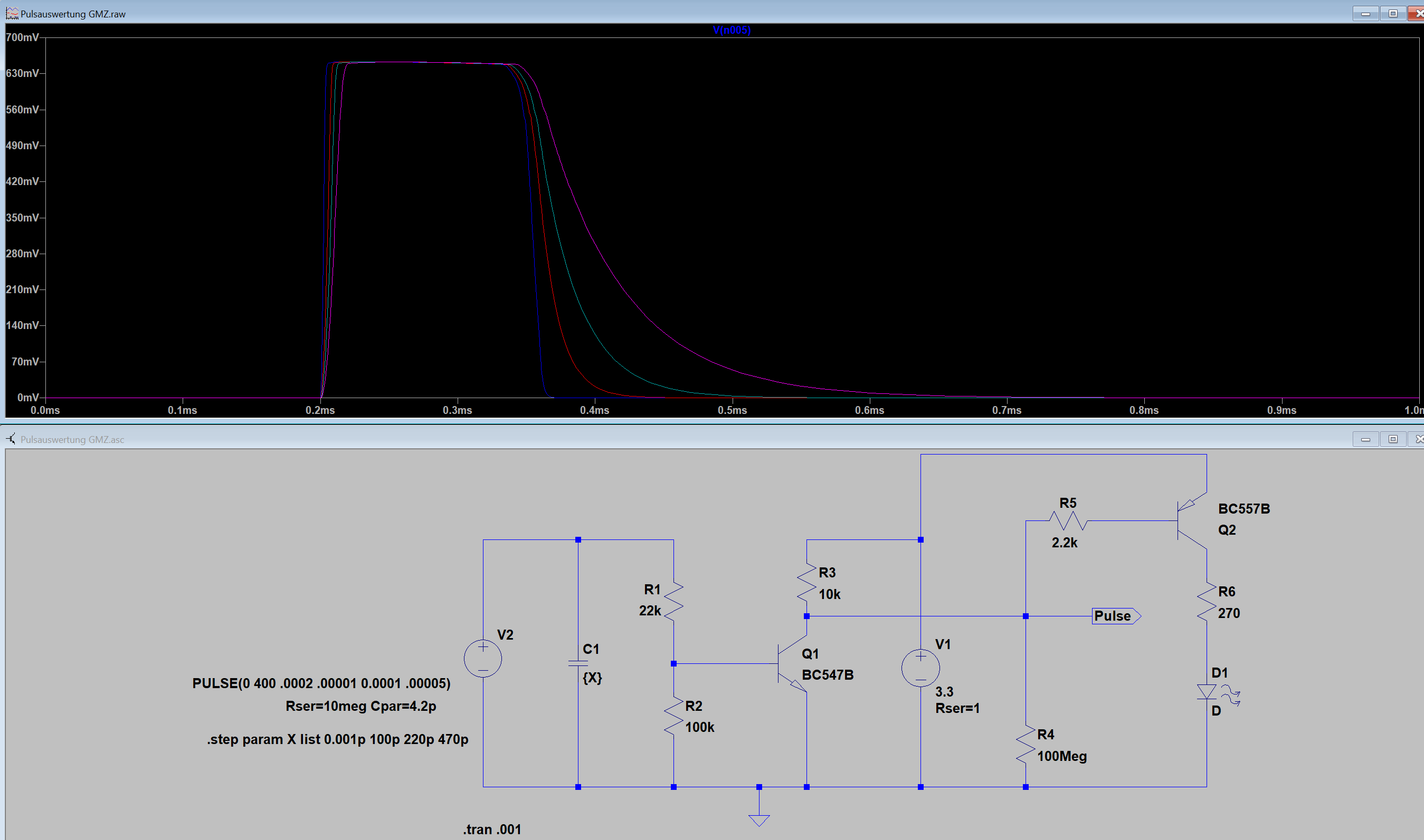

Gast #5594121
A. K. schrieb:
> Nur halte ich es in der präsentierten Schaltung für problamatisch,
> einen 74HCT als gleichwertig zum CD40106 zu betrachten.
Das spielt hier aber eigentlich keine Rolle. Es geht darum, aus den
Zählrohrimpulsen ein vernünftiges Digitalsignal zu erzeugen ;-)
Bei einem I_CE von 10µA wird U_CE auch bei HCT sicher unter der
Low-Schwelle liegen - sollte also prinzipiell kein Problem sein, auch
ohne Diode.
Schon eine Simulation in LTSpice mit "Zählrohrimpulsen" verriete mehr.
Ob der Pull-Up nicht arg groß gewählt ist, ist ein anderes Thema.
