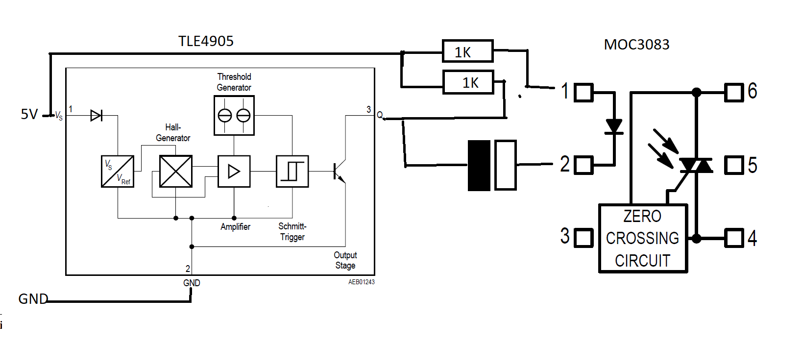

ich habe mir eben diese kleine Schaltung zusammengefrickelt,
funktioniert auch soweit.
Nun möchte ich sie dahingehend ändern dass der Optokoppler immer nur die
Flanken des vom Hallsensor kommenden Signals "markiert". Das Signal
bewegt sich im Bereich zwischen 1 und schätzungsweise 10Hz.
Momentan ist es so, wenn der Hallsensor aktiv ist, ist auch der Triac
aktiv.
Sehe gerade den Wald vor lauter Bäumen nicht, würde gern auf ein Gatter
oder ähnliches verzichten...
Danke

OP #6073580
Hallo Dieter,
danke. Die zweite Zeichnung ist die richtige. Soweit war ja auch schon,
mein Verständnis sagt mir immer ihn in reihe zu schalten, also zwischen
MOC und TLE aber dann kann er sich doch nicht entladen... Drehwurm im
Kopf...

(Firma: matzetronics) #6073582
Dieter schrieb:
> Du wirst es nicht glauben, ein simpler
> Kondensator.
Allerdings reagiert er ohne Zusatzbeschaltung nur auf eine Flanke (denn
da ist ist ja eine Leucht Diode) und er würde sich nur einmal aufladen
und dann nie wieder entladen wg. Open Collector.
Der erste Fall liesse sich umgehen, wenn man den Optokoppler über eine
Gleichrichterbrücke speist und der zweite Fall mit einem
Arbeitswiderstand direkt am Hallausgang.
Gast #6073680
Dennis S. schrieb:
> kann das nicht so gehen?
Nein, kann es das nicht.
Matthias S. schrieb:
> Ja, aber eben nur auf die fallende Flanke am Hallausgang.
Bei der (oder den) ersten fallenden Flanken mag es sogar wirklich noch
funktionieren. Aber irgendwann ist der Kondensator auf ca. 4V
aufgeladen. Und weil die LED des Optokopplers keinen Strom in
Rückwärtsrichtung fließen lässt bleibt er er das. Die Spannung an der
Kathode der LED wackelt dann nur noch zwischen ca. 4V und 9V hin und
her, aber es fließt kein nennenswerter Strom mehr durch den OC.
Der Kondensator wird in dieser Schaltungsvariante höchstens durch den
Rückwärts-Leckstrom der LED entladen - aber die Schaltpause muss schon
sehr lange sein, um das ausnutzen zu wollen.
Eine zur LED antiparallel geschaltete zusätzliche Diode würde beim
Entladen helfen (aber dann klappt es halt nur für die eine Flanke).
Der von Matthias vorgeschlagene Vollwellengleichrichter um die LED herum
ermöglicht ebenfalls das Entladen den Kondensators, und damit bekämst du
beide Flanken. Aber das ist schon ein ziemliches Gefrickel das nur
zuverlässig läuft, wenn die Flanken sehr viel weiter auseinander liegen
als deine RC-Zeitkonstante.
Gast #6073729
Dieter schrieb:
> Du brauchst ein D-Glied, einen sogenannten Differentiator. Der
> einfachste Differentiator ist, Du wirst es nicht glauben, ein simpler
> Kondensator.
Dir ist klar, dass du mit dem Schaltungsvorschlag ziemlich hart an die
Absolute Maximum Ratings des MOC3083 ran gehst?
Die maximale Spannung über der LED in Sperrrichtung wird von ON Semi mit
gerade mal 6V angegeben.
Gast #6073913
Du schaltest Wechselspannung von 50Hz. Der MOC schaltet 1 Halbwelle ein.
Die kommt in den nächsten 10ms und dauert 10ms.
Selbst wenn du aus deiner Flanke einen exakt 10ms Impuls machst, kannst
du nicht sicher sein, genau 1 Halbwelle auszulösen. Machst du 10.1ms
können es 1 oder 2 aber wenigstens nicht 0 sein.
Ich würde also auf den 5V ein Monoflop vorschalten. Für beide Flanken,
steigend wie fallend, auch 2.
    VCC --R-+-C-+-- GND
   1a +-----------+
   +--|1/2 74HC123|--+
   +--|1/2 74HC123|--+
   2b +-----------+
    VCC --R-+-C-+-- GND
OP #6074115
Hallo, vielen Dank für die vielen Rückmeldungen.
Vielleicht sollte ich mein Problem doch etwas genauer erklären.
Ich habe einen Durchflusssensor mit einem Hallsensor, ich möchte
eigentlich nur ein Signal haben solange ein Durchfluss vorhanden ist.
Das ist alles auch soweit kein Problem, nur leider gibt es den Fall dass
das Rädchen im Durchflussmesser so stehen bleibt dass der Hallsensor
dauerhaft aktiv ist, was dazu führt das ich ein dauerhaftes Signal
bekomme.
DS
Gast #6074146
Dann sollte das Monoflop eine längere Impulsdauer haben und als
Impulsausfalldetektor arbeiten.
Es reicht dann, auch nur 1 Flanke zu bearbeiten. Es muss halt
retriggerbar sein.
