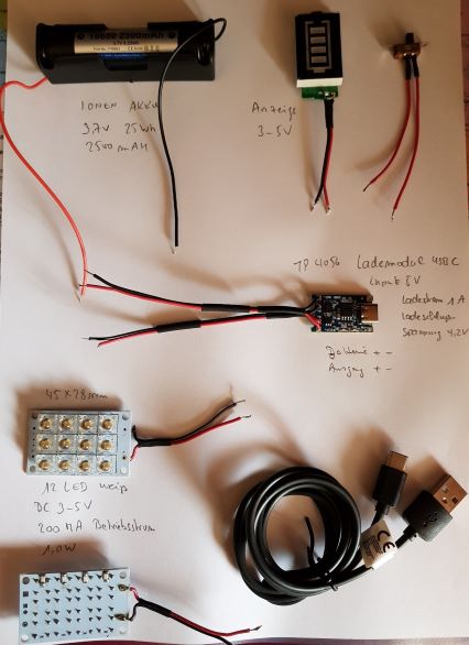

Hallo zusammen, erst mal danke für die Antworten. Hab mir das mal alles durchgelesen, scheint ja doch komplizierter zu sein. Mike J. schrieb: > Zu deinem L-E-D Modul : > Bei deinen LEDs sieht es eher so aus als ob dort jeweils drei LEDs > zusammen mit einem SMD-Widerstand in Reihe geschaltet sind und deshalb > dafür eine Spannung von 9V benötigt wird. *Laut Datenblatt verträgt die LED Platine max 5 Volt, und hat 200 Ma 1 Watt Mike J. schrieb: > Schalter für die L-E-D : > Hierzu braucht man einen Transistor, vielleicht einen MosFET. *Der Schalter soll ja nur dann schalten, wenn man sie als Taschenlampe nutzt, dann wäre ja der Melder inaktiv.Oder? Mike J. schrieb: > Zum mechanischen Schalter : > Ich würde es etwas nervig finden wenn man die Lampe nicht wirklich aus > schalten kann und sie bei Bewegung einfach an geht. Im Rucksack liegt > dann eine Lampe die sich unkontrolliert aktiviert. *Der Melder wird an der Wand abnehmbar befestigt und bei Bedarf als Taschenlampe genutzt. Albert K. schrieb: > https://www.conrad.de/de/p/panasonic-pir-bewegungssensor-ekmb1301111k-2-3-4-v-1-st-1541128.html *ok dieser Sensor wäre geeignet, bzw. das unten stehende Modul Mike J. schrieb: > Frage: Kannst du löten? * ja, hab die Kabel im Bild alle selbst mit 1mm Lötdraht angelötet.Hab ne sehr feine Lötspitze und einen regulierbare Lötstation. Mike J. schrieb: > Ebay-Artikel Nr. 264577054373 > 10PCS-HC-SR501-IR-Pyroelectric-Infrared-IR-PIR-Motion-Sensor-Detector-Mo > dule > 10er Pack für 7,32€ (kostenloser Versand, allerdings aus China, dauert > etwa 2 Wochen) * wäre das der Gleiche? https://www.reichelt.de/raspberry-pi-infrarot-bewegungsmelder-pir-hc-sr501-rpi-hc-sr501-p224216.html?&trstct=pos_0&nbc=1 *Wie ist das denn, ich habe ja nur 3,7 Volt zur Verfügung. Das PIR Modul benötigt aber eine Betriebsspannung von 5 Volt. Also verstehe ich das richtig? Mit dem Spannungswandler wird die Spannung von 3,7 Volt auf 5 erhöht Wenn die Spannung auf 5 Volt erhöht wird,dann ist nach meinem Verständnis der Akku ja viel zu schnell leer. Oder irre ich mich da als Laie? Mike J. schrieb: > Zu der Ladeelektronik : > Die lädt deinen Akku auf 4,25V auf. Ich habe daher eine Shotky-Diode > genutzt um die Spannung etwas zu senken, so dass die Akkuspannung dann > nur noch 4,1V beträgt. Das hilft die Haltbarkeit des Akkus zu erhöhen > und die Ausfallwahrscheinlichkeit zu senken. *Das Lademodul ist speziell für die Li Ionen Akkus. Läd wie schon gesagt auf 4,25, verhindert aber auch die Tiefentladung.Auch der Akku hat eine Schutzelektronik integriert. Mike J. schrieb: > Die Ladestandsanzeige : > Die sollte man nicht dauerhaft laufen lassen, denn sie zieht die meiste > Zeit sinnlos Strom. (der IR-Sensor zieht nur 35µA) > Die Ladestandsanzeige sollte nur während der Ladung aktiv sein. *ok, die kann man auch weg lassen, denn wenn der Akku leer ist, leuchtet ja nichts mehr und man muss eh nachladen. *Fazit: *Wenn ich das Ganze mit dem fertigen Modul baue, brauche ich ja noch dazu einen Spannungswandler der auf die 5 Volt erhöht. *Bei dem fertigen Modul sind ja zwei Potentiometer zum einstellen drauf. Das hab ich verstanden. Da ich keine Platine verbaue, wird das alles verlötet und isoliert. Hab ich noch was überlesen? Was fehlt da noch? *Vielen Dank erstmal dass ihr mir besser erklärt habt als in den anderen Foren. *Also löten ist das geringste Problem. Das richtige Anschließen und die richtigen Bauteile ist für mich die Herausforderung. Gruß Albert
Albert K. schrieb: > *Wenn ich das Ganze mit dem fertigen Modul baue, brauche ich ja noch > dazu einen Spannungswandler der auf die 5 Volt erhöht. Ich habe noch einige der 90 Cent Module hier, da würde ich dir jeweils einen 3,3V Spannungsregler hoch löten und sie dir schicken. Man braucht dann nur eine Spannung von mindestens 3,3V + 0,2V = 3,5V damit der Sensor funktioniert. Mehr als 6V dürfen aber dann nicht an dem Spannungsregler anliegen. Albert K. schrieb: > * ja, hab die Kabel im Bild alle selbst mit 1mm Lötdraht angelötet.Hab > ne sehr feine Lötspitze und einen regulierbare Lötstation. Das ist sehr gut. Oft wollen Leute etwas ganz tollen machen die aber gar nicht mal ein Grundverständnis für Elektrotechnik besitzen ... das geht dann in der Regel in die Hose und sie geben dann entnervt auf. Albert K. schrieb: > *Das Lademodul ist speziell für die Li Ionen Akkus. Läd wie schon gesagt > auf 4,25, verhindert aber auch die Tiefentladung.Auch der Akku hat eine > Schutzelektronik integriert. Die Unterspannungsabschaltung ist ja in Ordnung, aber wenn man den Akku voll lädt und dann über Wochen in dem Zustand belässt, dann zersetzen sich die Elektroden mit der Zeit und der LiIon-Akku verliert immer mehr seiner Kapazität. Aus diesem Grund konstruiere ich die Ladeelektronik bei z.B. IoT-Geräten in der Art dass die maximale Lade-Spannung bei nur 4,0V liegt. (Geräte welche den Akku nur ganz langsam entladen und dieser daher auch lange auf dem Spannungslevel bleibt) Je höher die Spannung, desto schneller degeneriert der Akku. Beim Lagern von LiIon-Akkus entlädt man sie deshalb auf 3,8V. Der Ladestrom sollte auch möglichst gering sein. Von der Sache her sind deine Doppel-Leitungen, welche von der Ladeelektronik abgehen ja eine gute Sache, aber ein hoher Ladestrom sorgt dafür dass sich Kupfer-Dendriten bilden, welche in der Lage sind die Membran (aus PE oder PP) zu durchstoßen und damit einen Parallelwiderstand zu bilden, wodurch die Zelle mit der Zeit entladen wird. In sehr schlimmen Fälle ist die Entladegeschwindigkeit so hoch dass die Membran schmilzt und dadurch ein Loch in der Membran entsteht, das führt dann zu einer Zerstörung des Akkus. (diese extremen Fälle passieren nicht oft, aber bei meinem Nachbarn hat solch ein Akku mal das Gehäuse vom Laptop auf der Unterseite zerrissen und bei einem Kommilitonen hat sich der Akku einfach nur aufgebläht, so dass die Tastatur vom Laptop hoch gedrückt wurde und er das Laptop nicht mehr schließen konnte) Das blödsinnige laden auf 4,2V habe ich schon öfters kritisiert, denn ohne diese Überladung würden de Zellen ein gutes Jahrzehnt ihren Dienst tun und zum Schluss noch mindestens 80% ihrer Kapazität besitzen. Viel wichtiger als das ist aber der Sicherheitsaspekt. Teste deine L-E-D : Einfach einen großen Vorwiderstand wählen (z.B. 10kOhm oder 1kOhm) und den Strom über die LED fließen lassen. Als Versorgungsspannung kannst du 12V wählen und dann misst du die Spannung welche nur über den Anschlüssen des Moduls abfallen.

Mike J. schrieb: > Der Ladestrom sollte auch möglichst gering sein. > Von der Sache her sind deine Doppel-Leitungen, welche von der > Ladeelektronik abgehen ja eine gute Sache, aber ein hoher Ladestrom > sorgt dafür dass sich Kupfer-Dendriten bilden, welche in der Lage sind > die Membran (aus PE oder PP) zu durchstoßen und damit einen > Parallelwiderstand zu bilden, wodurch die Zelle mit der Zeit entladen > wird. * das sind keine Doppel-Leitungen, sondern + - Eingang vom USB Ladegerät mit max 1000 ma 5 Volt Richtung Akku, der obere + - Ausgang zu den Verbrauchern. Mike J. schrieb: > Ich habe noch einige der 90 Cent Module hier, da würde ich dir jeweils > einen 3,3V Spannungsregler hoch löten und sie dir schicken. * nehme ich gerne an, Schicke dann eine Mail. Mike J. schrieb: > Beim Lagern von LiIon-Akkus entlädt man sie deshalb auf 3,8V. *hab ein Entlademodul für diese Akkus, damit sie nicht kaputt gehen, wenn man sie nicht so oft benötigt. Gleiches Prinzip wie bei Lipo-Akkus. Georg M. schrieb: > Ja. Ja! * stimmt schon, aber ich bin Bastler und was gibt es schöneres, wenn man selber etwas gebaut hat was funktioniert. Ich mache Modellbau. ZB: Panzerchassies darauf ein selbst gebauter Kipper. Da werden auch LED´s benötigt. Auch die Fahrelektronik für die Doppelmotoren ist selbst erstellt, da die Standardpanzermotoren zu schwach sind. Motoren für Kippgetriebe, Kettensteuerung, usw. Sind zwar Fertigbauteile, müssen aber zueinander passen. Und das alles in 1:14 umgerechnet. Gewicht 8,5 KG S. Bild PS: falls Fragen kommen zu den Kosten....So wie er da steht, reden wir von Materialkosten: Elektronik, Chassies, Ketten, Motoren, Motor-Kühlventilatoren, Aluträger, drei Getriebe, usw. von 850€ ohne die Arbeitsstunden.
my2ct schrieb: > Wenn das der Walter noch erleben würde ... Oh ... wenn es so sehr spät ist sollte man lieber nichts mehr posten. Albert K. schrieb: > *hab ein Entlademodul für diese Akkus, damit sie nicht kaputt gehen, > wenn man sie nicht so oft benötigt. Gleiches Prinzip wie bei Lipo-Akkus. Naja, meine Möglichkeit ist billig und bequem. Man kann da erst gar keinen Fehler machen und muss sich auch nicht darum kümmern. Generell habe ich bei der Entwicklung von Geräten die Erfahrung gemacht dass man es am sinnvollsten immer so gestaltet dass der Anwender möglichst keine Chance hat irgend etwas durch Fehleinstellungen kaputt zu machen. Die meisten Leute lesen eh nicht die Anleitung durch. Hast du mal den Spannungsabfall über dem LED-Modul gemessen? Für mich sieht es wirklich so aus als ob es eher für >9V gebaut worden ist.

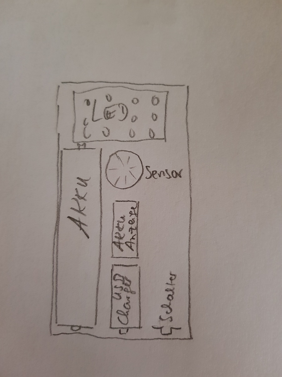

Fazit und Zusammenfassung nachdem ich hier meinen Beitrag geschrieben habe ist viel passiert. Durch Corona und andere Widerstände möchte ich hier mein Fazit und mein endgültiges Projekt vorstellen. Besonderen Dank geht an Mike J, der mir sehr mit der Elektronik geholfen hat. Am Anfang stand die Idee einen Bewegungsmelder zu bauen. Dafür erstmals ein paar Zeichnungen erstellt wie das mal aussehen könnte.
Harald W. schrieb: > Hätte man das Teil "Walterdiode" genannt, Mein Gott Walter: https://www.songtexte.com/songtext/mike-kruger/mein-gott-walter-13c20541.html
Fazit und Zusammenfassung nachdem ich hier meinen Beitrag geschrieben habe ist viel passiert. Durch Corona und andere Widerstände möchte ich hier mein Fazit und mein endgültiges Projekt vorstellen. Besonderen Dank geht an Mike J, der mir sehr mit der Elektronik geholfen hat. Am Anfang stand die Idee einen Bewegungsmelder zu bauen. Dafür erstmals ein paar Zeichnungen erstellt wie das mal aussehen könnte. Ich hatte ja einiges zur Verfügung. Akku, Lademodul, Schalter, Led. Nur mußte ich das noch zusammen basteln und auch ein Gehäuse dafür bauen.
Hier mal das Lademodul
Mit der Elektronik, die mir Mike J dann erstellt hat nahm das dann Formen an.

Nachdem alles funktionierte fehlte nun nur noch ein passendes Gehäuse. Das habe ich aus 2mm Polystyrol-Platten gemacht. Dazu braucht man ja vorerst eine Zeichnung, damit auch alles passt.
nach der Zeichnung dann das fertige Gehäuse
