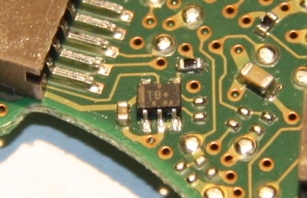

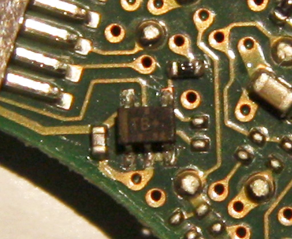

Was ist das für ein SMD Bauteil? (Spannungsregler?)
#6576846

Gast #6577115
Ja mit noch etwas Messtoleranz weil ich da nicht gescheit hinkomme,
könnte es tatsächlich der 74HCT1G02GW das Marking mit TB würde dann auch
stimmen.

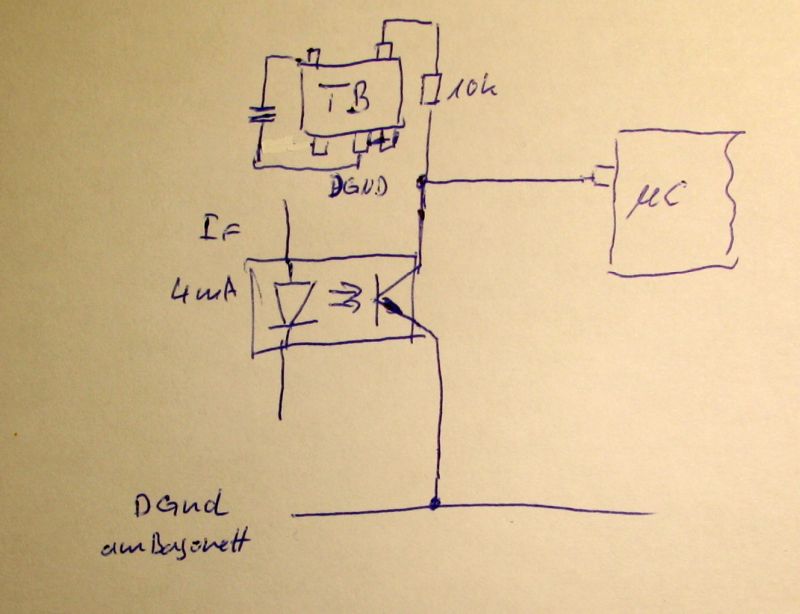

Gast #6577149
Lukas schrieb:
> VCC ist gemessen 3V, Dateneingang B kommt vom gleichen µC, der Ausgang Y
> über 10k an den Phototransistor.
Das wird eine Reset-Mimik sein, die parallel zum Optokoppler den
Controller reset.
Der Optokoppler wird für einen "manuellen" Reset vorgesehen sein.
Gast #6577253
Denke das mit dem NOR Gatter passt. Da es eigentlich das Eingangssignal
invertieren sollte wird ja dadurch passend vom µC der Pullup je nach
Signalzustand umgeschaltet.
Am den Ausgang von dem jetzigen Bauteil habe ich nie ein High gemessen,
also wird der Ausgang hinüber sein.
Im Anhang ist auch ein NOR Gatter mit 3V VCC mit Marking TB, passt. Hab
was passendes geordert.
