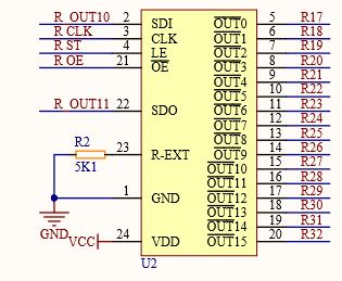

Moin zusammen,
ich baue gerade einen 8x8x8 RGB LED Cube (Auracube) und habe ein kleines
Problem damit. Daher würde ich Euch gerne um Hilfe bitten, da das
Projekt scheinbar nicht mehr existiert und der Autor sich nicht bei mir
meldet.
Ich habe den Cube zur Hälfte gebaut, also 4 Spalten sind fertig gelötet.
Alle LED's funktionieren in allen Farben und wurden getestet.
Nun zum Problem:
Wenn ich die Zeilen 1-7 ansteuere, leuchten gleichzeitig auch die LED's
in Zeile 8 in der jeweiligen Farbe. Wenn ich umgekehrt die Zeile 8
ansteuere, leuchtet keine LED aus den Zeilen 1-7.
Wenn ich die Anodenpins mit meinem Messgerät auf Durchgang prüfe, dann
bekomme ich zwischen den Zeilen 1-7 keine Differenz. Jedoch zwischen der
Zeile 8 und einer der Zeilen 1-7 ca. 0,7V.
Woran könnte das liegen? Macht es Sinn vielleicht mal den IC U2 zu
tauschen? Das Schema befindet sich im Anhang.
Danke!
Vg
pingufreak

Es wäre hilfreich, die IC's zu beschriften und im Schaltplan die
relevanten Stellen für deine Beobachtungen und Messungen zu markieren.
Dann solltest du genau beschreiben wie du gemessen hast. Wo hast du die
rote Strippe und wo die schwarze dran gehalten? Welche Einstellung hast
du dabei am Multimeter verwendet?
Ich frage nach, weil Durchgangsprüfer keine Volt-Zahl als Ausgabe
liefern. Also stellt sich die Frage, ob du nicht vielleicht einen
Diodentester verwendet hast oder ein Voltmeter.

Das ist kein Schaltplan, das sind ein Haufen hingeworfener
unbeschrifteter Chips. So was ist eine Zumutung an den Leser weil du zu
faul bist, Linien zu ziehen.

im Schaltplan gehen jeweils U2, U5, U8 und U11 jeweils an 3 Pins von der
LED-Reihe 8. Ggf. ist bei einen dieser IC's ein Ausgangs-Pin kaputt.
Wobei dann aber nicht alle LED's aus Reihe 8 leuchten dürften, da diese
auf mehrere IC's verteilt sind. Daher kann ich das schonmal
ausschließen. Die Frage ob U2 sinnvollerweise getauscht werden sollte,
wäre daher hinfällig.

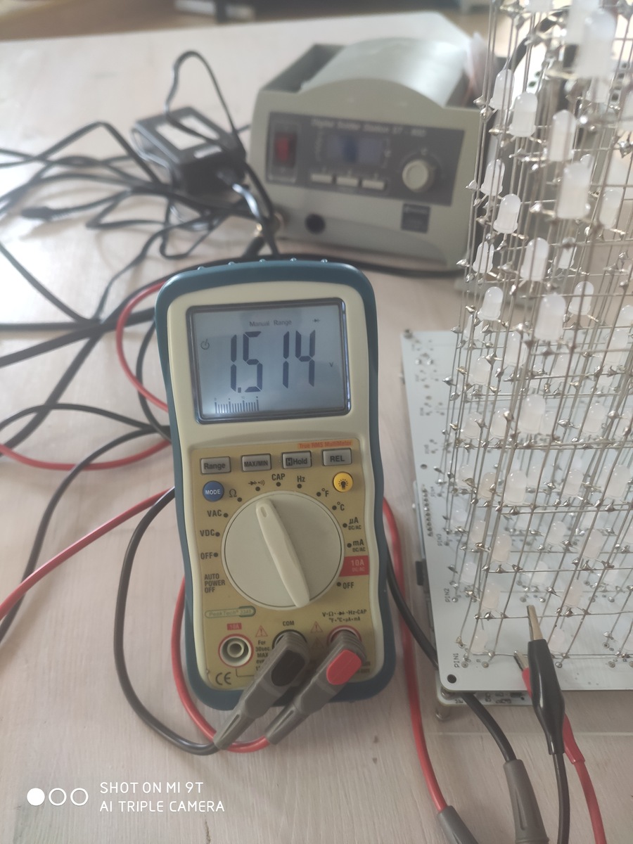

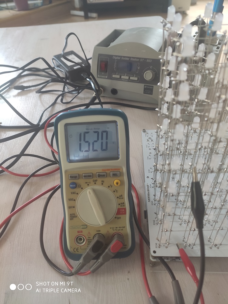

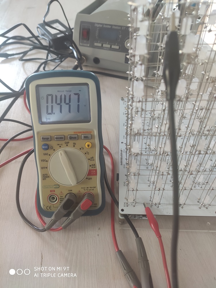

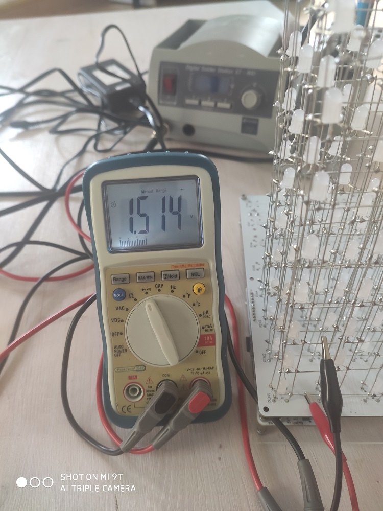

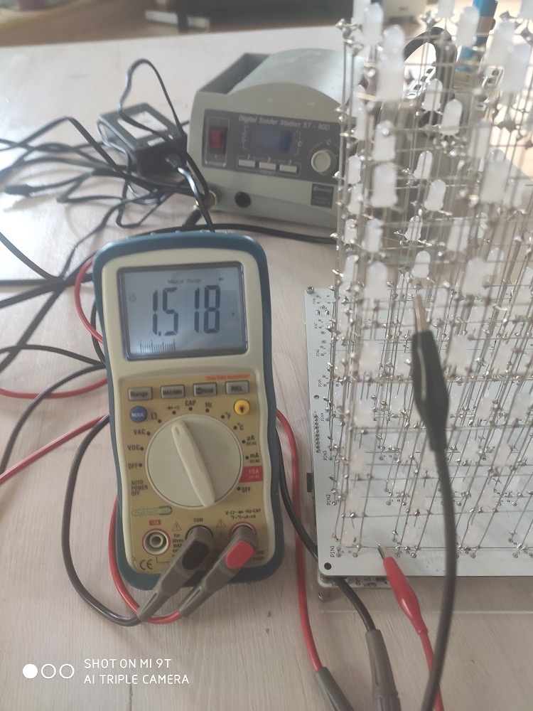

Im Anhang sind mehrere Bilder mit den Messergebnissen. Man sieht auf dem
Bild diodentest_reihe_1_-_8.jpg im Vergleich zu den anderen
*.{2,3,4,5,6,7}.jpg, dass die Werte unterschiedlich sind. Das ist mir
einfach nur zufällig aufgefallen und ich denke das ist vielleicht schon
ein guter Anhaltspunkt für das weitere Vorgehen.

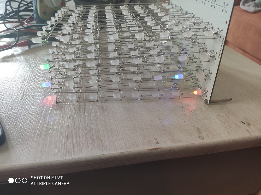

Ein Video von dem jetzigen Cube. Leider nimmmt mein Handy nicht sehr gut
die LED's auf:
https://www.youtube.com/watch?v=3WGRfH1uWPU
> Was genau heisst das? Alle gleichzeitig? Oder nur eine und es ist egal
welche?
Egal welche LED ich von den Reihen 1 bis 7 ansteuere, die LED in der 8.
Reihe leuchtet dann auch. Im Video sieht man das besser.
Ein Diodentest. Ich habe ein paar Bilder mit Krokoklemmen gemacht, wo
man genau sieht wie ich gemessen habe.

Auf dem Bild rot_reihe_1_-_gruen_reine_2_-_blau_reihe_8.jpg sieht man
auch genau die Problematik:
Im Programm werden nur 3 LED's angesteuert:
- 1. Reihe 1. LED in rot
- 2. Reihe 2. LED in blau
- 8. Reihe 3. LED in grün
Es leuchten aber trotzdem die folgenden mit und das darf nicht sein:
- 8. Reihe 1. LED in rot
- 8. Reihe 2. LED in blau

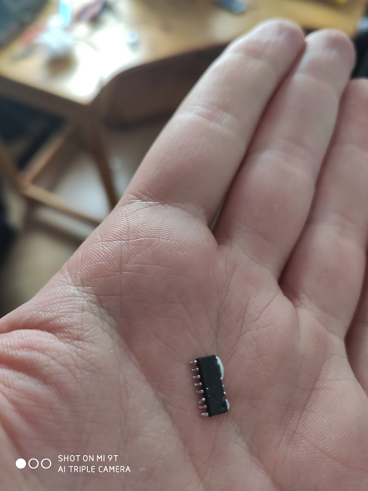

Gast #6679596
meine Vermutung war richtig. Ich habe heute die ICN2012 erhalten und
getauscht. Dann habe ich ein Summen gehört und der Chip ist wieder durch
gebretzelt. Danach habe ich festgestellt, dass unter dem Lack vom PCB
ein Kurzschluss ist. Ich habe den Lack entfernt und die Brücke getrennt.
Dann wieder einen neuen ICN2012 verbaut. Der LED Cube funktioniert jetzt
einwandfrei. Der Hersteller ist also daran schuld, dass der LED Cube
nicht richtig funktioniert hat. Ich habe keinen Fehler gemacht. Auch
wenn mir das hier ein paar mal unterstellt wurde.
