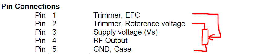

#6678516
Der Zahn der Zeit (🦷⏳) schrieb:
> Einer davon ist "Reference Voltage Output". Was hat das für eine
> Bedeutung?
Es wird eine besonders stabile Spannung bereitgestellt die z.b. mittels
Potentiometer einem Eingang zugeführt über den die Frequenz des OCXO
genau eingestellt werden kann. Bei deinem OCXO wird das dieser sein:
> Einer ist "Electronic Frequency Control Input (EFC)". Wie ist der zu
> beschalten? Masse? VCC/2? Offen?

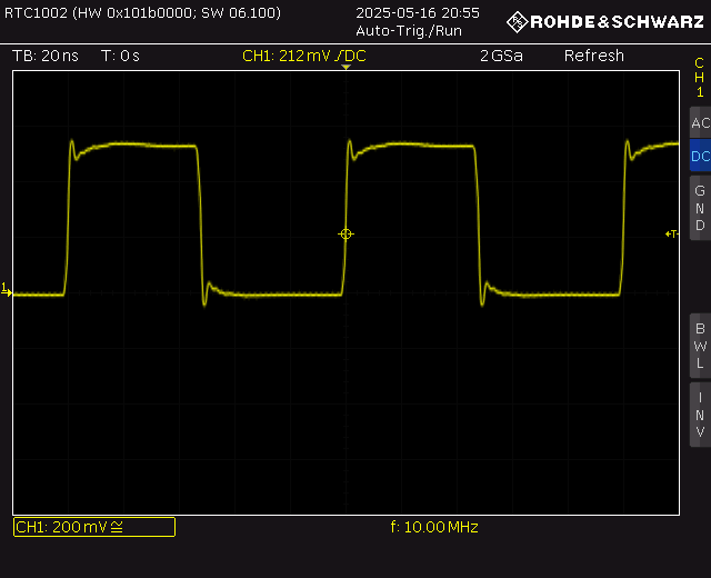

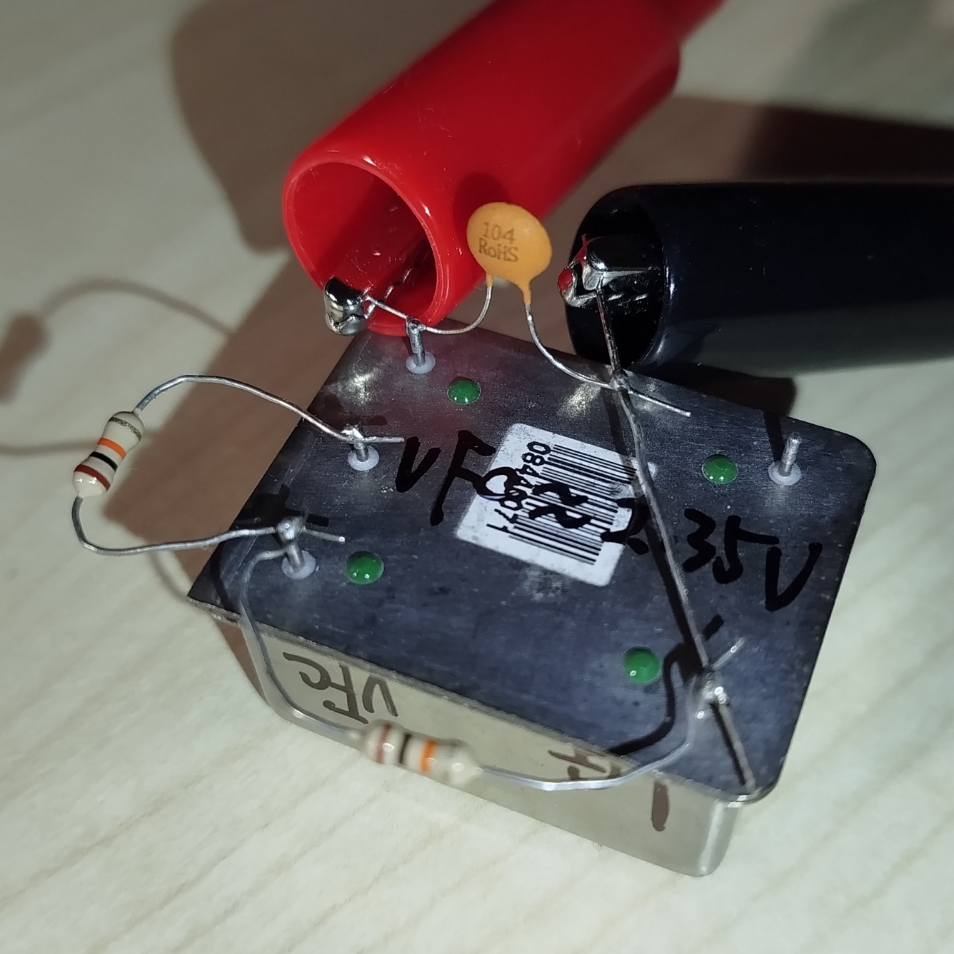

Von genau diesem Angebot habe ich mir kürzlich zwei Exemplare bestellt und bin bei der Suche nach einem Datenblatt auf diesen Thread gestoßen. Vielen Dank an H. H. für das PDF, das ja schonmal nützlich ist. Der Verkäufer hat netterweise die Pins des OCXO beschriftet (hier auch 5V) und die ungefähre EFC-Spannung vermerkt.
Nach dem Anlegen von 4,9V flossen zunächst ca. 403mA (entspr. 1,97W), der Strom begann dann nach ca. einer Minute langsam auf 107mA (nach ca. 15min) zu sinken (entspr. 0,535W @ nun 5,0V); die Werte decken sich also gut mit den Angaben im Datenblatt, womit die vorgesehene Betriebsspannung des Typs 0C0100-67 tatsächlich 5V betragen dürfte.
Das Ausgangssignal ist ein recht schönes Rechteck, welches ich dann auf dem zu entwerfenden Board einem 74HC1G14 (Schmitt-Trigger Inverter) als Puffer zuzuführen gedenke, um etwaigen Lastabhängigkeiten aus dem Weg zu gehen.

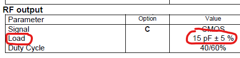

Dann kommt bei einem Blick auf den Abschnitt "RF output" im Datenblatt bei mir noch eine Frage auf: Da steht ja "Load: 15pF ± 5%" – heißt das, man sollte parallel zum angeschlossenen Gatter-Eingang (1,5pF laut dessen NXP-Datenblatt) noch einen C von vielleicht 10..12pF hinzufügen? Theoretisch müsste man das ja bei einem geforderten Toleranzbereich von nur 5% genau ausmessen bzw. per Trimmer abgleichen...
