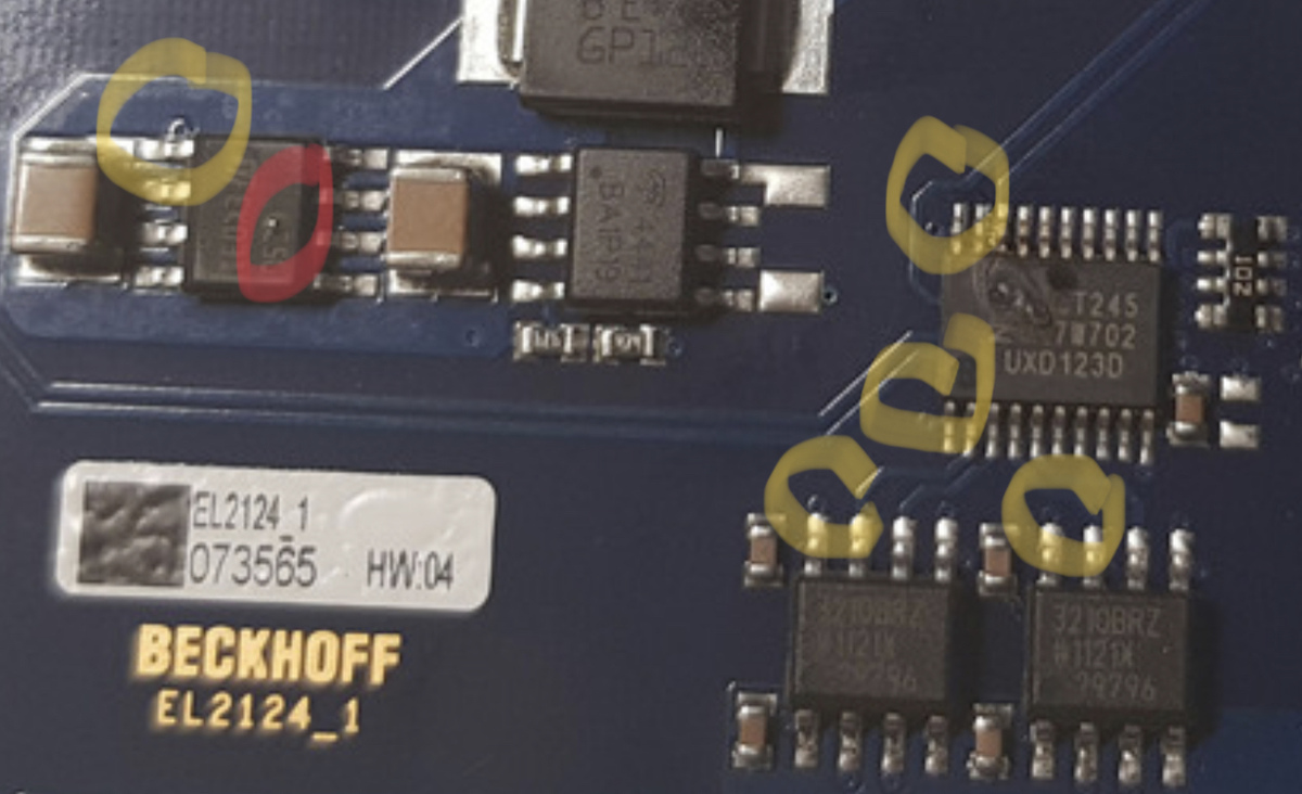

Das Gehäuse habe ich sanft aufgehebelt und es scheint der Chip im Foto
durchgebrannt zu sein. Leider kann ich mit der Beschriftung nicht viel
anfangen. Hat jemand eine Idee was das sein könnte?

Gast #6715611
Ganz links könnte sogar das Logo von NXP oder Nexperia sein.
Ist auf der Platine eigentlich nichts weiter drauf als das
Schieberegister und ein Kerko am Ausgang? Irgendwie hätte ich mir
Industrie-Elektronik robuster vorgestellt, also wenigstens mit ein paar
Schutzdioden oder so...
OP #6715630
vielen Dank! Der 74HCT245 hört sich plausibel an und der Schriftzug
könnte gut passen. Daneben sind glaube ich noch ADuM3210/ADuM3211.
Sollte ich die mit tauschen?

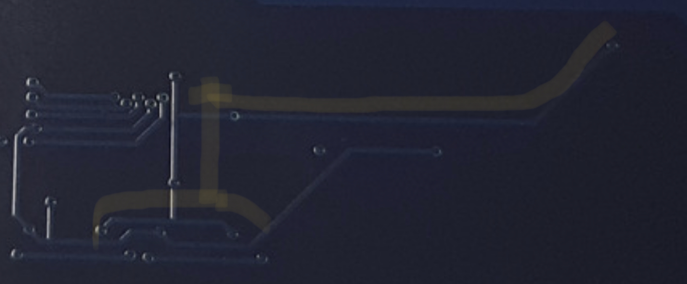

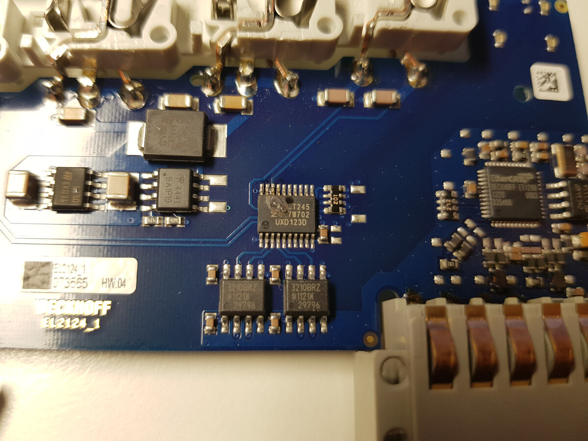

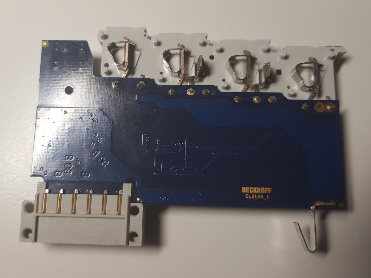

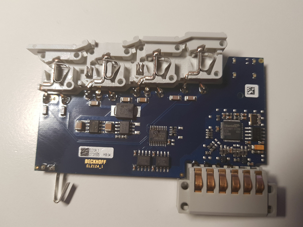

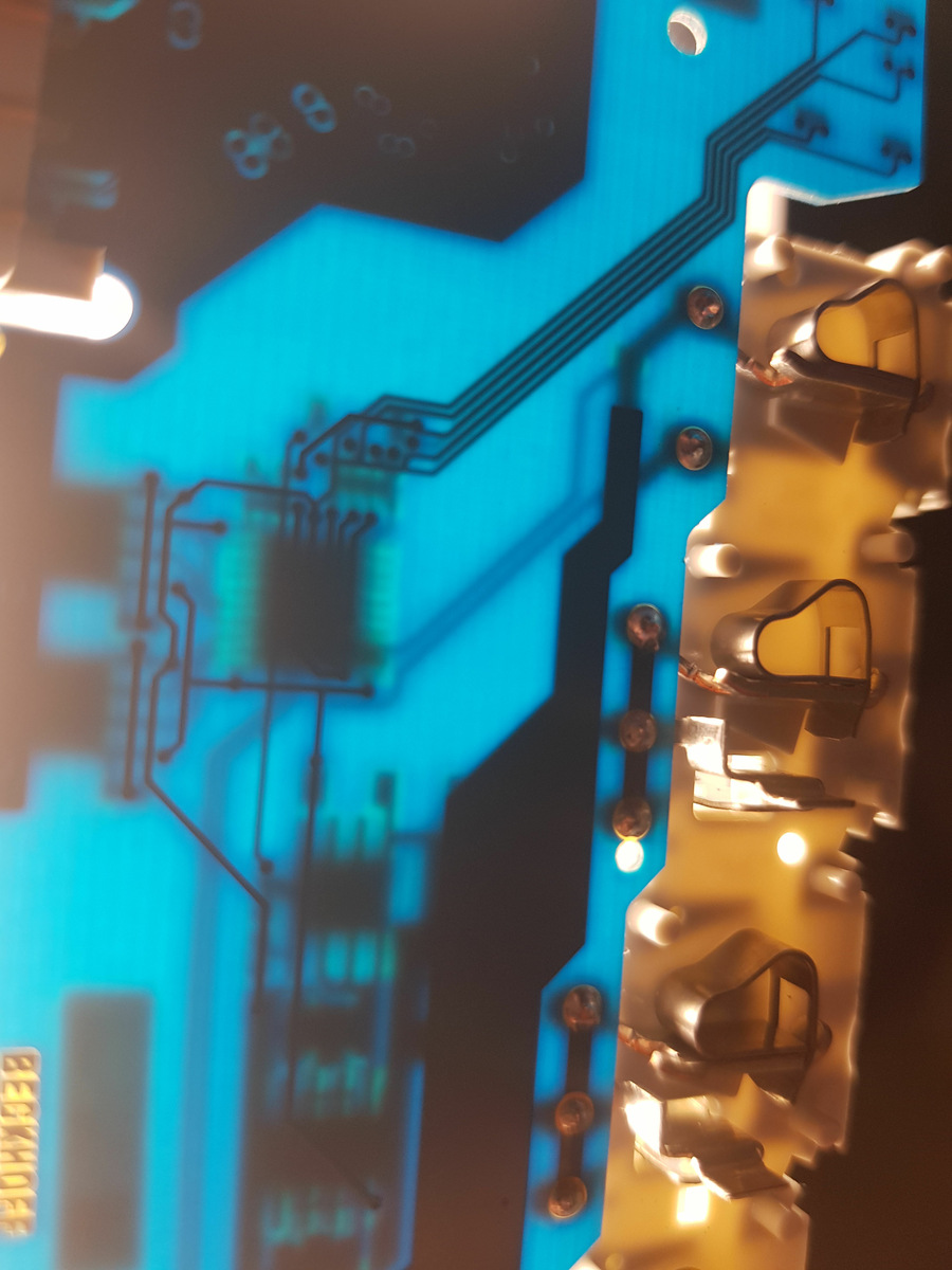

Anbei noch ein paar Bilder. Ich weiß nicht genau, was ich falsch gemacht
habe. Vielleicht ist der Ausgang irgendwie mit 24V in Kontakt gekommen
:-P

Gast #6715877
Wahnsinn, die trauen sich was bei Beckhoff. Der Ausgang des HCT245 ist
ohne weitere Schutzmaßnahmen direkt an den Ausgang geführt. Mal
abgesehen von der ESD-Maßnahme mit dem Kondensator.
Das wird es wohl gewesen sein.
Merlin B. schrieb:
> Daneben sind glaube ich noch ADuM3210/ADuM3211. Sollte ich die mit tauschen?
Schwierig zu sagen, je nach Schadensbild im 245 könnten die in
Mitleidenschaft gezogen worden sein, muss aber nicht. Liegt dran, wo Du
Ersatzteile bestellen willst. Wenn die Versandkosten hoch sind vlt.
vorsichtshalber mitbestellen.
Die galvanische Trennung hat jedenfalls sichergestellt, dass kein
weitergehender Schaden möglich ist. Nach dem Auslöten noch prüfen, ob
das lokale 5V Netzteil I.O. ist. Dazu nur von außen versorgen,
Busanbindung nicht notwendig.
