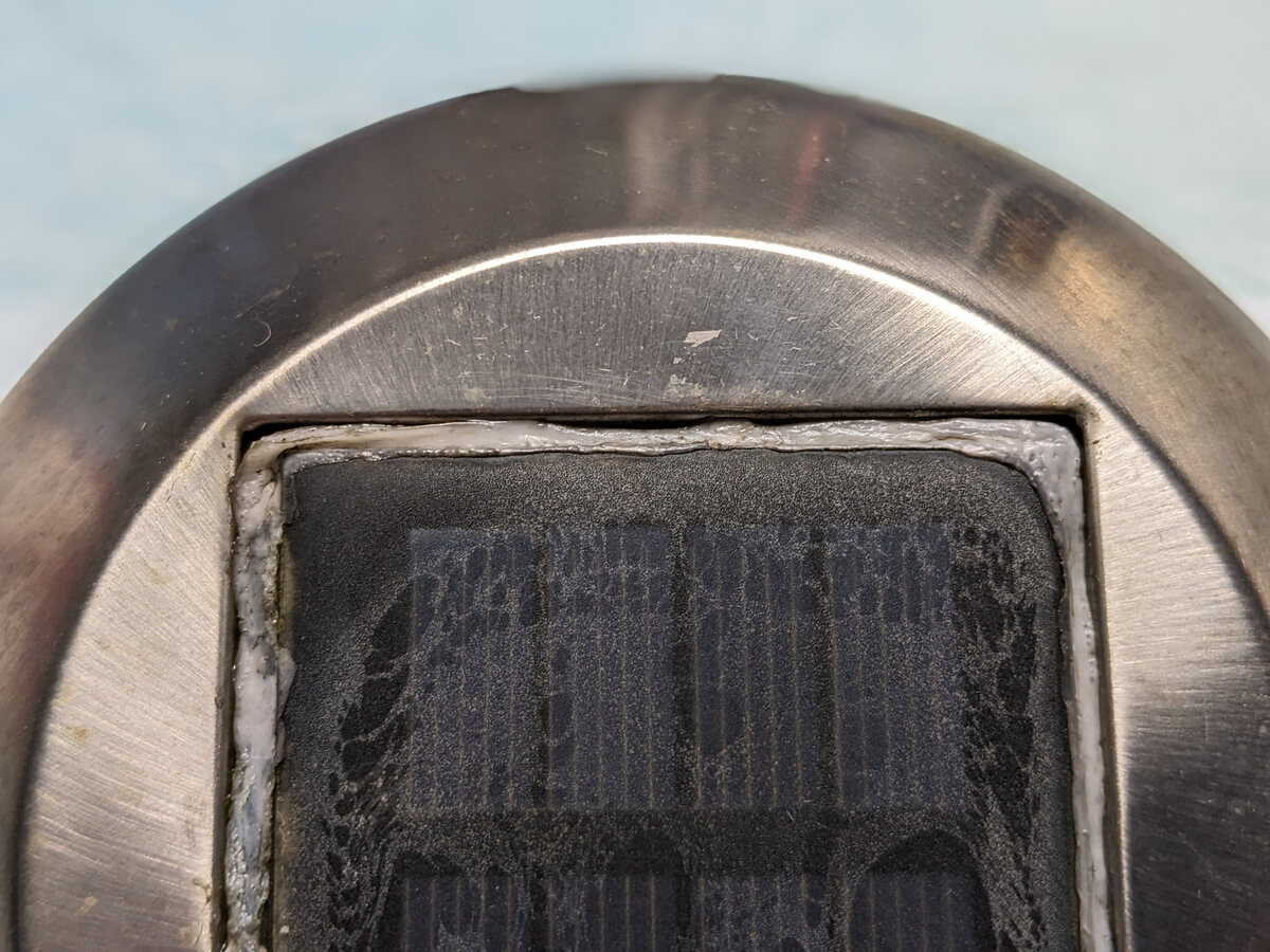

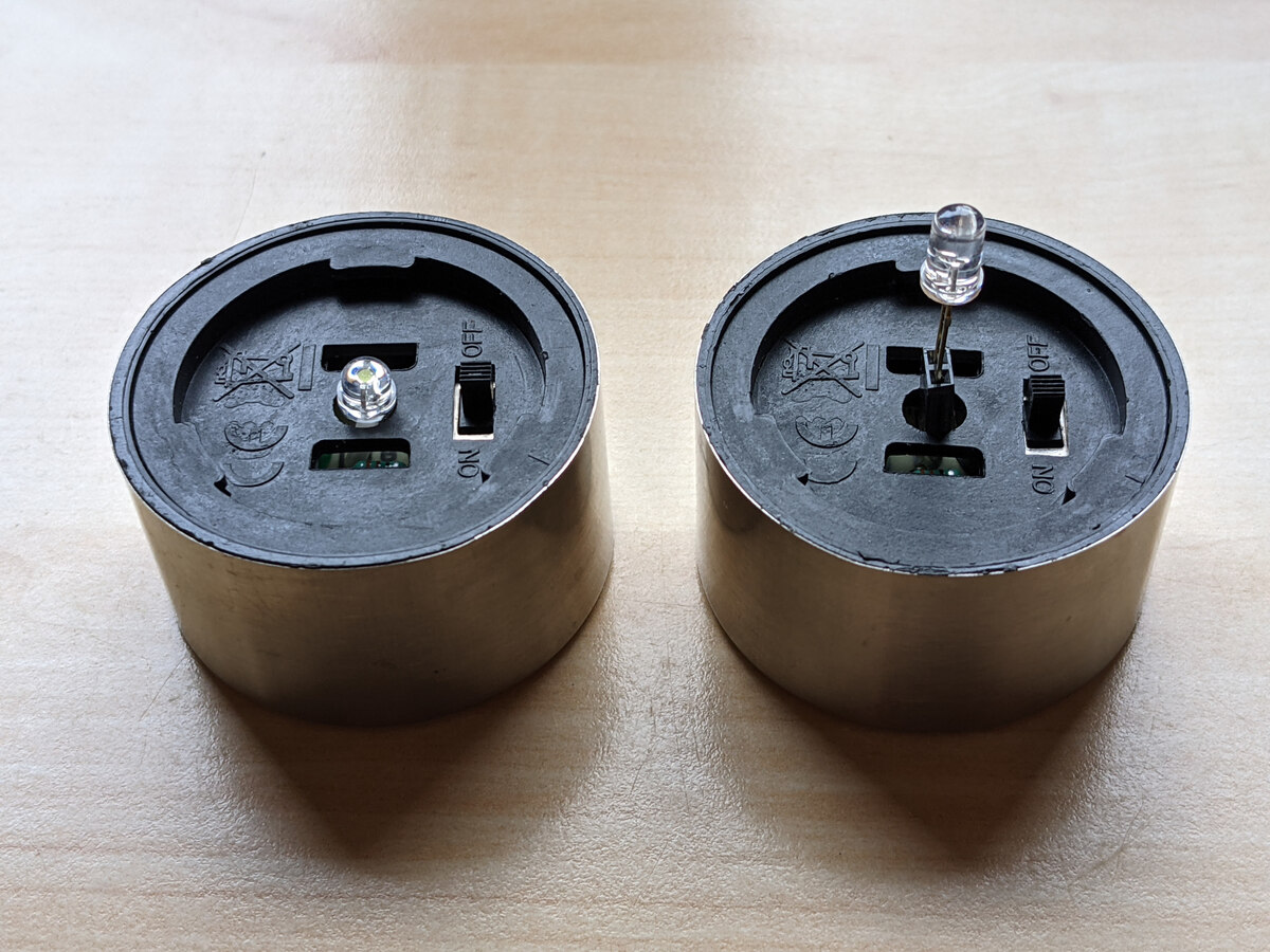

Vor einiger Zeit habe ich einer alten Dame ihre Gartensolarleuchte
repariert, das war Ende Oktober. Im Grunde hätte es sich nicht gelohnt,
da wirklich alles außer das Gehäuse kaputt war. Da ich es ihr aber
versprochen hatte, hatte ich am Ende alle Komponenten getauscht, sogar
eine neue Solarzelle eingeklebt.
Ich sagte ihr noch, dass die Tage kürzer werden und sie nicht enttäuscht
sein soll, wenn die Lampe nach ein paar Tagen nicht mehr richtig
leuchtet.
Was mich nun aber erstaunt, sie leuchtet und leuchtet und leuchtet ...
unermüdlich, bis nach Mitternacht. Obwohl wir jetzt die kürzesten Tage
haben und es hier die meiste Zeit regnet und das Thermometer schon
einige Tage auf unter 5 Grad Minus fiel.

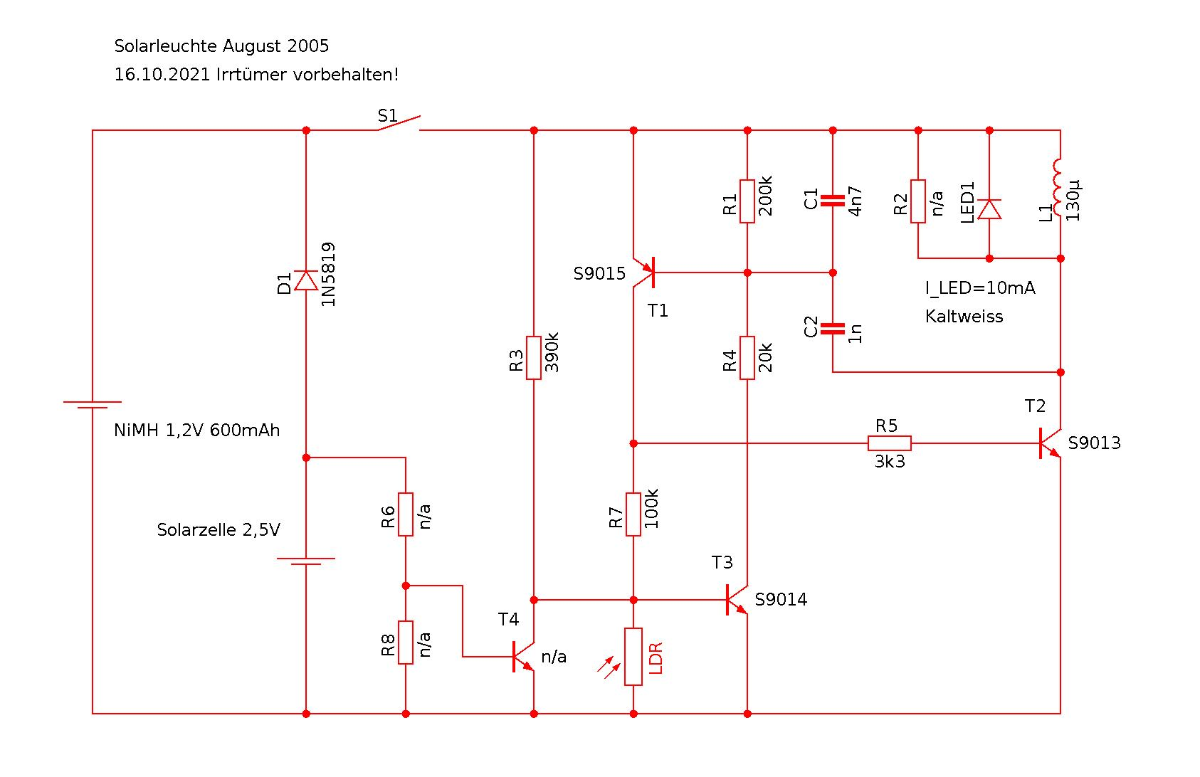

Da die Elektronik nun mit der in meinen Lampen identisch ist,
einschließlich LED-Strom und der LED selbst, kann es ja nur am Akku
liegen, den ich einem Solar-Ledfluter von Lidl entnommen hatte.

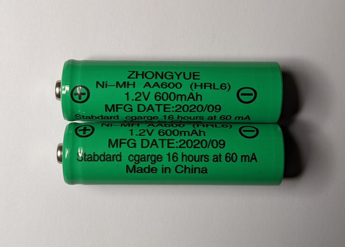

Aber was ist an dem Akku so besonders? Taugt der nur zufällig was? Die
Akkus, die ich bisher bei meinen Leuchten ausprobiert habe, machen nach
ein paar Tagen Sonnenmangel schlapp. Die habe ich alle vorgeladen, wie
auch bei der alten Dame. Jetzt im Winter leuchtet bei mir gar nichts
mehr und ich werde neidisch wenn ich vom Balkon aus auf die reparierte
Lampe der alten Dame blicke.
Meine eigentliche Frage steht im Betreff. Vielleicht könnt ihr mir einen
geeigneten Akku (Hersteller/Typ) empfehlen. Diesen chinesischen
Wunder-Akku habe ich nicht im Handel gefunden.

Es gibt durchaus extra als "Solar" beworbene Zellen, die ebenso wie die
in deinem Foto meist vergleichsweise sehr wenig Kapazität für ihre
Baugröße haben. Sowas zum Beispiel:
https://www.varta-ag.com/de/konsument/produktkategorien/akkus/solar-aa-800-mah
- wimre hab ich die auch mal bei Hornbach gesehen, nur falls du keine
Solarleuchte dafür schlachten willst ;)
Ich weiß nicht, was sich konkret technisch hinter dem Marketing-Blablubb
versteckt - aber ich halte es durchaus für möglich, dass die z.B. besser
mit Tiefentladung und/oder besser mit Überladung umgehen können als auf
Kapazität optimierte Zellen.

Gast #6919865
Vielleicht putzt deine eigene mal ? Keine zwei Zellen sind gleich.
Brauchst ja nur unter eine Lampe zu legen und messen wieviel Spannung
sie ab wann abgeben. Dasselbe gilt für die Elektronik, manche schalten
früher, manche später. Sowohl aus als auch ein.
Der oben abgebildete ist ein Standard-Akku, hab dutzende Solarleuchten
mal vom Sperrmüll mitgenommen, da waren überall (nur) diese grünen drin.
Ich hab so eine RGB-Blinkleuchte, die blinkt seit unfaßbar ? Jahren ?
Ein weiterer Faktor für die Brenndauer ist die LED und ihr Strom,
naturgemäß .
In Summe gibt es also unfaßbar viele Einflußfaktoren, die suggerieren,
daß da etwas 'defekt' oder gar 'ein Glump' sein soll, was es aber nicht
ist.
Wenn daher deine Lidl-Leuchten vor denen der Nachbarn 'schlapp' machen,
solltest das ursächliche Problem durch Bauteilanalyse umfangreich
untersuchen.

Angesichts moderner LEDs könnte man leicht eine Solarlampe bauen, die
auch nach einem trüben Tag die ganze Nacht leuchtet.
Müsste ich es tun, so käme aus Bequemlichkeit gar keine Elektronik rein,
lediglich eine Schottky zwischen Solarzelle und Akku. Und natürlich der
Vorwiderstand für die LED. Den Rest schafft die enorme Effizienz
moderner Teile.
Da die LED so dauerhaft leuchtet, würde man z.B. nur 1mA vorsehen. Es
gibt LEDs, die selbst damit schon heller leuchten, als jede übliche
Billig-Solarlampe. Dazu ein Solarmodul mit monokristallinen Zellen,
diese geben bei Schlechtwetter erheblich mehr Strom. Gegen Feuchtigkeit
am besten alles in Wachs eingießen, Fertig.

Ich hatte vor einigen Wochen so eine Solarlampe mit AA Akku, auffällig
war das geringe Gewicht, erklärte sich dann mit einer kleinen Aufschrift
100 mAh...
Habe dann einen "normalen" mit 500 - 600 mAh eingebaut, natürlich hatte
der auch ein Vielfaches an Gewicht...

Vielleicht sind die mit "Solar" bedruckten NiMH-Akkus gar keine NiMH,
sondern in Wirklichkeit NiCd-Akkus. NiMH ist in Richtung 0 °C
kapazitätsmäßig grottenschlecht, laut Wikipedia und auch laut meiner
Erfahrung. Gute alte NiCd habe ich aufgehoben, die funktionieren dafür.
Neuere Gartenfunzeln mit Lithiumakku haben das Problem nicht.

Gast #6919994
Von Varta gibt's passende Akkus. Die oben genannten "Solar" kannte ich
noch nicht, alternativ werden sie auch für DECT-Telefone beworben.
Verkraften (wie ihre NiCD Vorgänger) Dauerladung bis C/10, mehr schafft
die Solarzelle eh nicht und sind tiefentladefest. Weil die Elektronik in
den Solarleuchten ja meist als Aufwärtswandler keine Abschaltung besitzt
und den Akku leer nuckelt. Abstriche muss man dann eben bei der
Kapazität machen. Aber ich habe gute Erfahrung damit gemacht (im
Telefon, nicht Solar, da hab ich noch NiCD drin).
Dachte auch erst, das wären umgelabelte NiCD, aber dafür sind sie zu
leicht. Hab noch "echte" von Panasonic mit 600mAh hier, die sind für
Solarleuchten perfekt, auch bei Minusgraden.
Kann sein, dass die Eneloop Lite sowas ähnliches sind, hab ich noch
nicht probiert.
Frohe Weihnachten!
Gast #6920119
Stefan ⛄ F. schrieb:
> Du hast ihn vermutlich voll geladen eingebaut. So voll wird er diesen
> Winter nicht wieder werden, weil das Solar Panel und die wenigen
> Sonnenstunden dazu nicht ausreichen.
Das vermute ich auch. Haushaltsakkus haben etwa 5-fache Kapazität von
extra downgrade "Solarakkus". Damit können die paar µA-Funzeln ein paar
Tage ähh Nächte leuchten.
Sonst gibts da keinen Zauber, der irgendwelche Akkus in der Anwendung
sichtbar besser macht.
Den Unterschied machen wohl Qualität und Fläche der Solarzellen. Amorphe
haben sich bei mir im Winter eher bewährt - da fallen die kristallinen
zurück.

Gast #6920516
Danke für die vielen Antworten. Was ich allgemein festgestellt habe, AA
sind deutlich besser als AAA, auch wenn die AAA die gleiche oder eine
größere Kapazität haben.
> Baugröße haben.
Ich bestelle mir mal welche für die nächste Saison.
0815 schrieb:
> Sind die Akkus dann hinüber, oder nach einem Sonnentag wieder fit?
Nach einem Sonnentag (im Sommer) leuchten die Lampen wieder länger, aber
nicht so richtig.
> Normalerweise ist doch kaum ein Akku vorstellbar, der nicht wenigstens
> die minimale Energie eines Wolkentages speichern kann. Außer ein völlig
> toter Akku natürlich.
Ja, ich denke die Akkus sind einfach Schrott.

Sie hat sich total darüber gefreut. Allerdings hatte ich am Ende 5€
Kosten. Bis auf die LED war in dem vergilbten Gehäuse alles kaputt. Die
Batteriekontakte, die Platine, der Akku und die Solarzelle. Die total
weiß gewordene Vergussmasse der Solarzelle hatte ich vorher noch mit
Backofenspray blank poliert, mich gefreut um dann enttäuscht feststellen
zu müssen, dass die Zelle trotzdem nur noch einen Bruchteil der Leistung
hatte.

Du kannst ja auch eine Warmton einbauen oder eine weiße mit geringerer
Farbtemperatur.
> Wirklich Licht geben die Teile auch
> nicht ab.
Diese Strawhat-Funzeln habe ich bei meinen rausgeworfen und normale
5mm-LEDs eingebaut, die sind wesentlich heller. Und wenn man sie so
einbaut, dass sie in der Mitte des Gehäuses sind, erscheinen sie trotz
kleinem Abstrahlwinkel nochmal sehr viel heller. Beleuchten kann man
damit natürlich auch nichts.
Bei weißen 5mm-Leds habe ich gute Erfahrung mit denen von
theworldtrade09 und kt-electronic gemacht (jeweils bei eBay).

waren, aber nicht eine einzige konnte ich bisher beschaffen.
Dazu sind sie zu leicht.

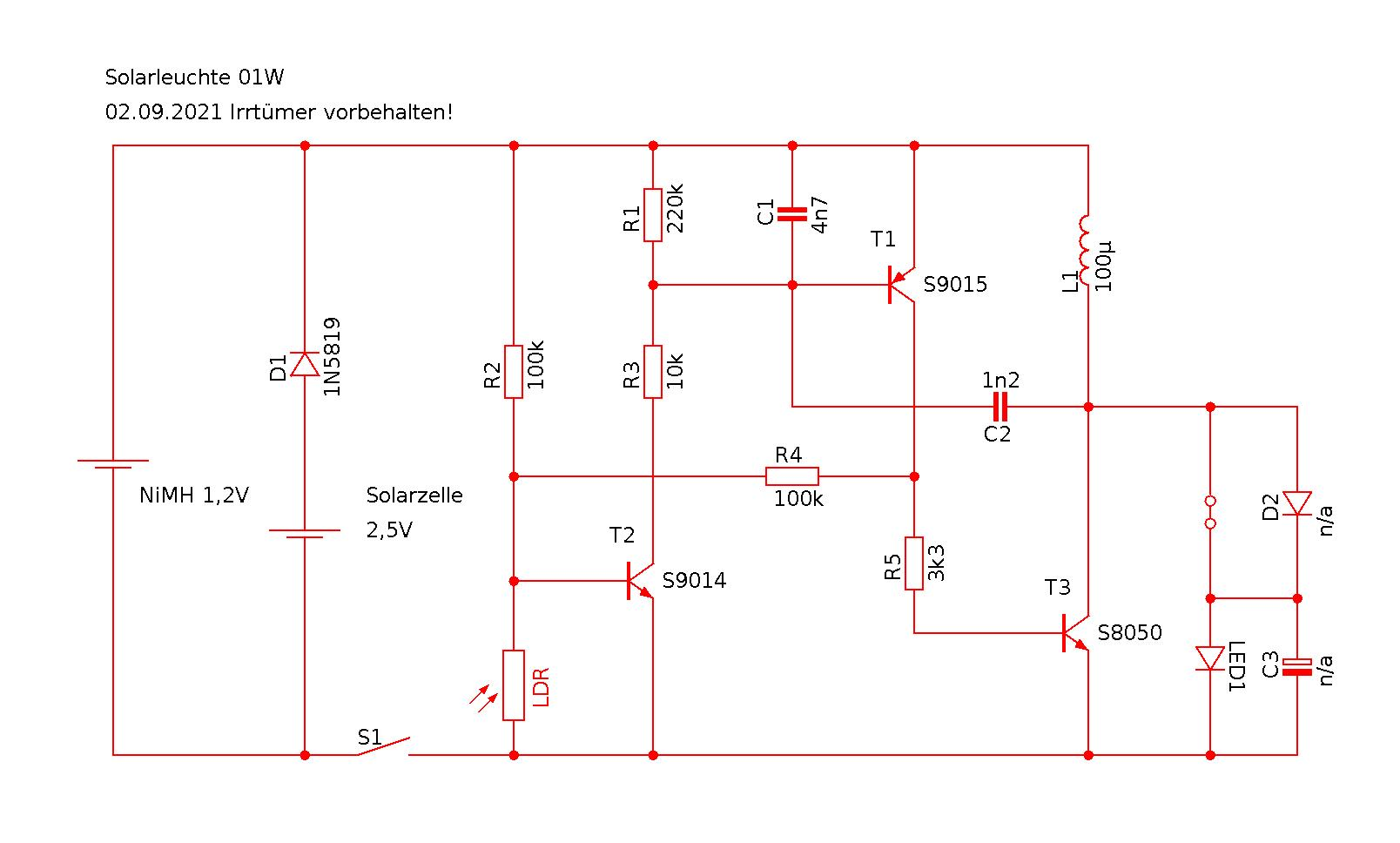

Oben mal zwei Schaltbilder von diskret aufgebauten Leuchten (ca. 2005).
Ich ärgere mich, dass ich meine alten Leuchten weggeworfen habe. Damals
hatte ich halt noch kaum Ahnung davon.
Bei den aktuellen besteht das diskrete Gemüse nur noch aus einem IC +
Drossel:

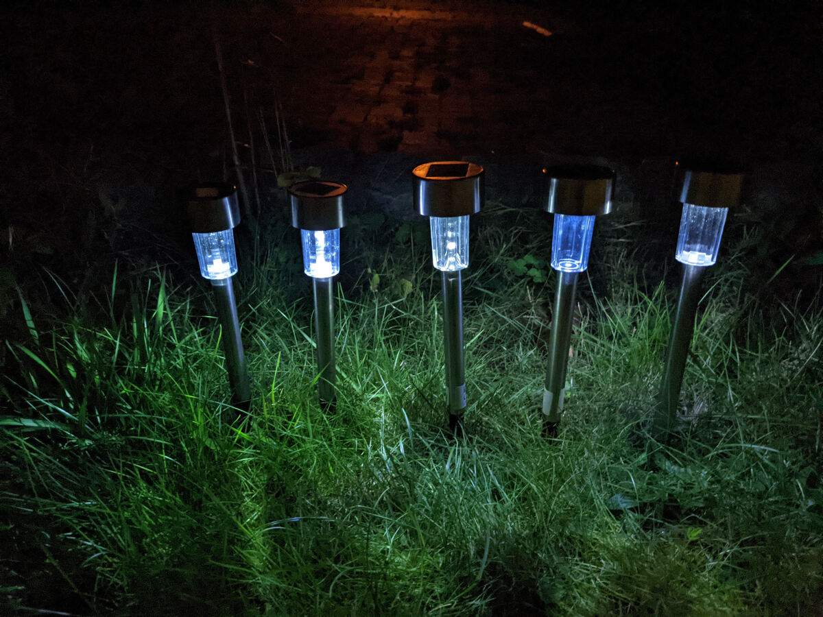

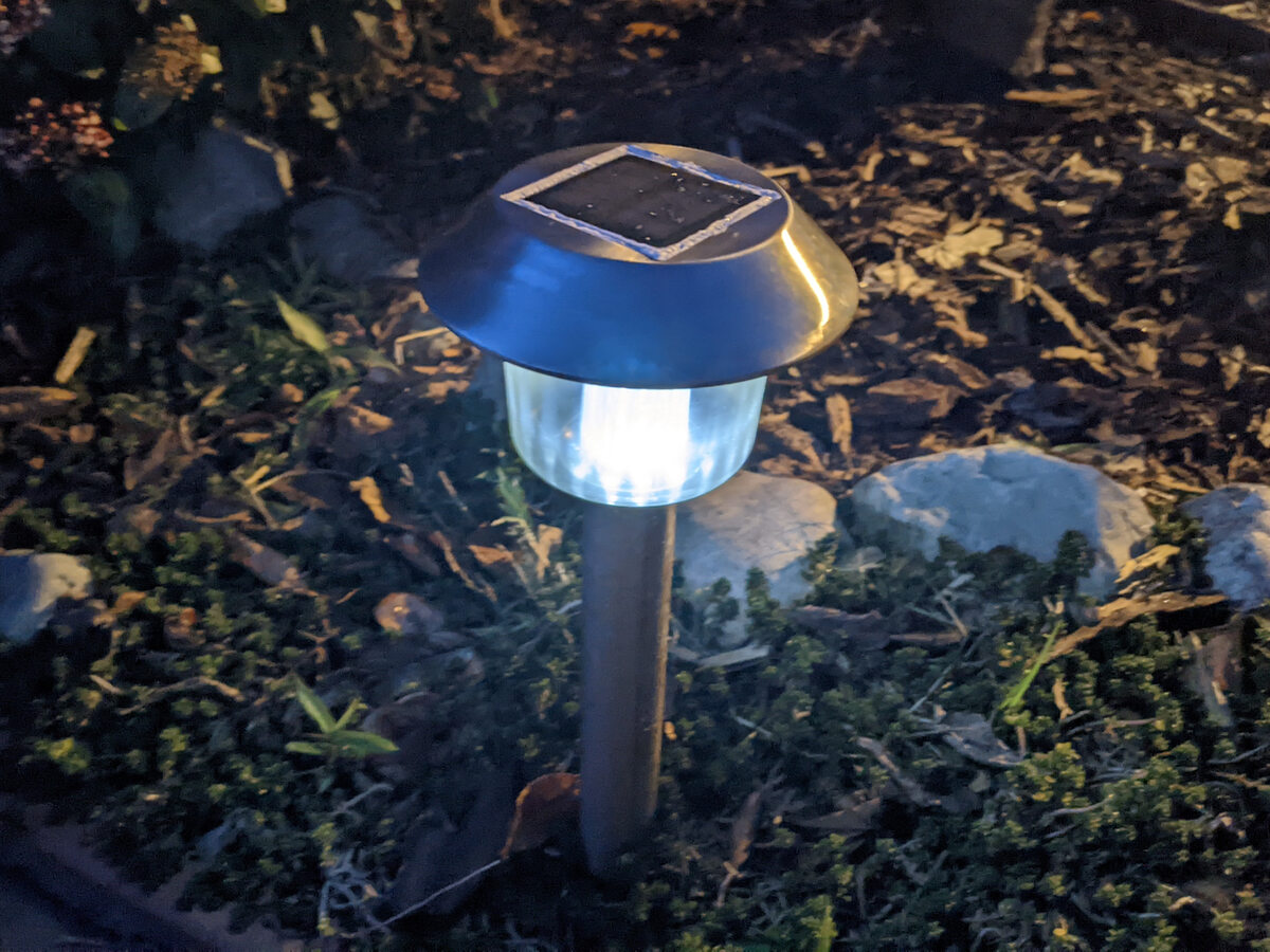

Auf dem dritten Foto der Umbau, gleich mit Sockel, so dass ich in
Sekunden auch mal eine andere LED reinstecken kann.
Auf dem vierten Foto die Helligkeitsunterschiede. Von Links nach rechts,
alle mit 1,5mA betrieben:
1€ Lampe aus China im Originalzustand
Nach Ersetzen der Strawhat-LED durch eine superhelle 5mm LED
Näve-Lampe aus dem Baumarkt (4€/Stück) im Originalzustand mit Reflektor
Mit ausgebautem Reflektor
1€ Lampe vom Sonderpostenmarkt gleich die Ecke
Auf dem fünften Foto eine von mir getunte Leuchte die ich auf 5mA
hochgedreht habe.

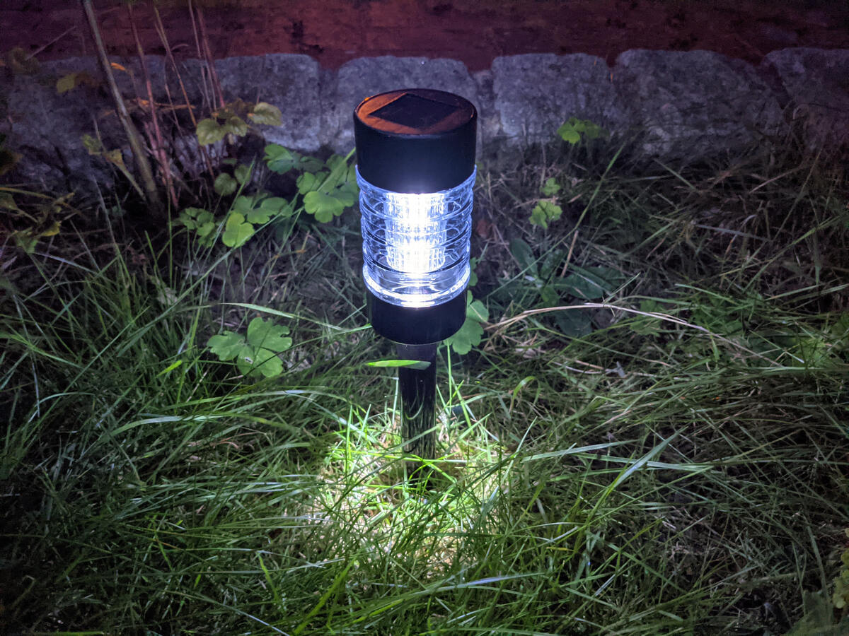

Auf dem sechsten Foto die reparierte Leuchte der alten Dame. Man erkennt
die eingekittete Solarzelle. Nicht sehr schön, aber sie passte nicht so
ganz...
sehe ich ähnliche Spieße - Sind die äußerlich gleich/ aus demselben
Nest?
Hab mir vor zwei Jahren solch einen Karton bestellt und zuletzt vor
einem halben Jahr getestet- geht noch.
vermutliche Lebensdauer?
Gast #6921491
Maus schrieb:
> diskretes IC versteh ich nicht, klär mich auf.
IC statt Einzelbauteile.
> Nest?
Auf dem Foto sind 3 verschiedene Hersteller. 1+2 und 3+4 sind vom selben
Hersteller.
1. 1€ Lampe (mit eingelötetem 40mA Akku) aus China im Originalzustand
2. Gleiche Leuchte nach Ersetzen der Original-LED durch eine superhelle
5mm LED
3. Näve-Leuchte mit Reflektor (4€/Stück) im Originalzustand
4. Näve-Leuchte Mit ausgebautem Reflektor
5. 1€ Lampe (mit AAA_Zelle) von einem Sonderpostenmarkt
