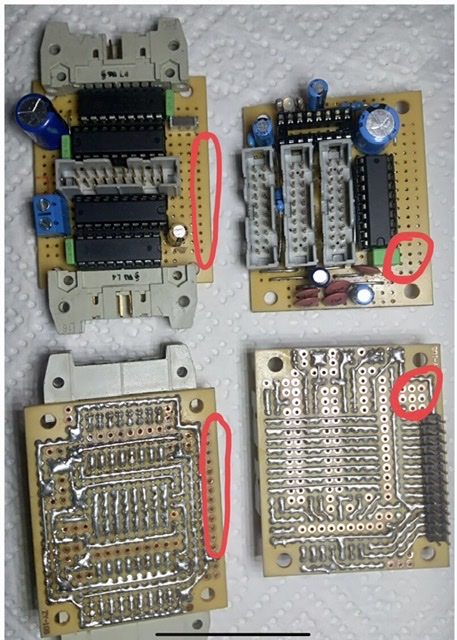

Habe jetzt keinen Platz mehr auf der Platine für Transistor Inverter. Der OE ist permanent Low und active. Es soll über ULN2803 acht Relais treiben und selber halten. Hängt 6x auf einem Bus, jetzt eben über 74HC238 anstatt -138 adressiert. Ich hatte geglaubt, es gibt auch solch ein Latch.

Es ist Leider kein Platz auf der PCB. Außer dir fällt direkt was ein. (Bild vorne / hinten) Wäre auch blöd noch zu ändern. In den freien IC Sockel muss noch der 238. Danke für die Vorschläge. Bitte keinen Krieg mehr hier. :-) Thema ist fast erledigt: Kann mir den jemand, mindestens zwei Stück verkaufen? Oder einen Ersatztyp nennen? Finde nur einen SMD Typ bei Reichelt. Pollini hat nix. Habe sonnst mit den 'Sellern' nicht viel gemeinsam oder mit denen zu tun... Bye
Tim S. schrieb: > Außer dir fällt direkt was ein. Passt, rot eingekreist. Auf der rechten Platine ggf. auf der Rückseite. 1 BJT und 2 Widerstände oder ein Mosfet und ein Widerstand. Damit drehst Du das Signal um. PS: Benutze bitte die Zitierfunktion;-)
Danke für die Rückmeldung, ich werde den anderen Decoder 238 verwenden. Habe einen Seller gefunden. Liebe Grüße tsx
