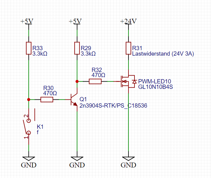

Im Anhang habe ich ein Bild einer Inverterschaltung. Meine Frage ist
nun, ob ich diese richtig aufgezeichnet habe. Den Schalter "K1" im Bild
ersetze ich später gegen einen Signalausgang von meinem I2C GPIO
Expander. Also der Ausgang dieses Expanders zieht sein PIN entweder auf
0V oder halt nicht auf 0V.
Stimmt auch die Platzierung der Widerstände? Oder habe ich sonst was
vergessen?
Könnte ich die 5V Spannung an den Widerständen "R33" und "R29" auch
gegen 3.3V ersetzen? Was müsste ich dafür an der Schaltung ändern, damit
die Wirkung gegenüber dem 5V gleich bleibt?
Danke im Vorraus
Ja
Manuel N. schrieb:
> Oder habe ich sonst was vergessen?
R30 kann entfallen.
Der MOSFET wird schleichend eingeschaltet, weil kein aktives Gate laden
stattfindet, stattdessen langsam über R29 und R32. Für Ausschalten
könnte es ok sein.

Die 110mΩ erreicht man nur bei 10V Vgs. Bei dir sind es nur 5V, später
nur 3,3V. Hast du irgendwo ein Ugs-Id-Kennfeld?
mfg mf

Der geheime IO-Expander hat tatsächlich einen Open-Collector-Ausgang?
Kannst du den nicht auf Push-Pull konfigurieren? Dann müsste man nicht
mit irgendwelchen Pullups herumhantieren...
Warum brauchst du eigentlich einen Inverter? Kannst du nicht einfach den
invertierten PWM-Wert ausgeben? Oder die Signalpolarität in der software
drehen? Eine Zeile Software kostet normalerweise weniger als 3-4
zusätzliche Bauteile.
Das ist besonders schlecht, wenn man dann auch noch das Kürzel "PWM" im
Schaltplan findet.
Den Mosfet hätte ich übrigens nicht "PWM-LED10" benannt, sondern einfach
"Q2".
Deshalb würde ich 1. einen tauglichen Logic-Level-Fet und 2. eine aktive
Treiberstufe empfehlen. Da reichen schon 6 parallelgeschaltete Inverter

Danke für die Antworten. Nun, mein eigentliches Ziel ist es, mit einem
I2C PWM-Dimmer ein LED-Strip zu dimmen. Ich habe euch nicht mein
gesamtes vorhaben mitgeteilt, was mir leid tut.
Problem das ich habe: Ich habe einen Mosfet an meinem PCA9632 I2C PWM
Chip, welchen ich zum dimmen meines LED Strips verwende. Wenn ich die
ganze einrichtung einschalte, jedoch den PCA9632 noch nicht
initialisiert habe, erhalte ich 3.3V am Ausgang des PCA9632 welcher
meinen NMOS zum leiten bringt. Mein wunsch ist jedoch, dass die LED erst
zum leiten gebracht wird, wenn ich den PCA9632 initialisiert habe. Da
bringt auch die softwareseitige invertiertung des PCA9632 nichts, da
diese ja erst nach der Initialisierung zum Tragen kommt.
Meine Idee war dann, einen zweiten NMOS in Serie zu schalten, welcher
erst dann zu leiten beginnt, wenn mein PCA9632 initialisiert wurde.
Diesen wollte ich von der logik natürlich invertieren, da sonst mit
diesem MOSFET das gleiche passieren würde wie mit dem anderen
PWM-Mosfet.
Warum ich nicht den NMOS welcher durch den PCA9632 angesteuert wird,
invertierte: Ich kenne mich nicht sehr gut aus, jedoch ist die
PWM-Frequenz 1.5kHz. Ich habe ein wenig angst, dass durch eine
leihenhafte inverterschaltung das Signal zu lange zum wechsel von 0auf1
hat und somit mein LED-Strip nicht mehr sauber gedimmt wird.
Ich habe meinen PCA9632 mit open drain konfiguriert und einen externen
pullup Widerstand verwendet. Gemäss datenblatt des PCA9632 kann man die
Ausgänge auch als totem pole konfiguerieren. Dann bräuchte ich keinen
externen Pullup widerstand oder? Ändert sich durch das auch die logik
des Ausgangssignals?
Danke

Kann man machen, braucht man hier aber eher nicht. Ein 74HC Gatter hat
bei 5V ca. 50 Ohm Ausgangswiderstand, das reicht für moderate
PWM-Frequenzen und "normale" MOSFETs.
Genau DAS hast du mit deinem "Treiber" aber erreicht ;-)
Dein Treiber ist laienhaft und dementsprechend schlecht. Wirf das alles
weg und nimm einen oder mehrere 74HC04. Ein Gatter / Kanal reicht, man
muss nix parallel schalten.
Ja. Aber da das erst nach der Konfiguration passiert und nicht direkt
beim Einschalten, brauchst du den externen Pull-Up Widerstand.
Nein. Der Ausgang kann dann nur nach HIGH deutlich mehr Strom schalten.
Als MOSFET empfiehlt sich der Klassiker IRLZ34N, ein 5V Logic Level
MOSFET; der gut und gerne 20A schalten kann.
Na wenigstens tut es dir leid.
Nicht wirklich. PCA9632-Ausgänge sind nach einem Reset (auch einem
PowerOn-Reset) schlicht hochohmig, also praktisch fast nicht vorhanden.
Es genügt also ein Pulldown von so 10kOhm vom Gate des MOSFET nach GND,
um den stabil im Zustand "nicht angesteuert" zu halten.
Und dieser Pulldown ist auch schon die ganze nötige Schaltung. Maximal
kann da noch ein Längswiderstand zum Schutz der Ausgänge des PCF9632
hinzukommen, das hängt vom konkret verwendeten MOSFET und der maximalen
Schaltfrequenz ab.
