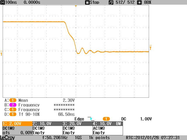

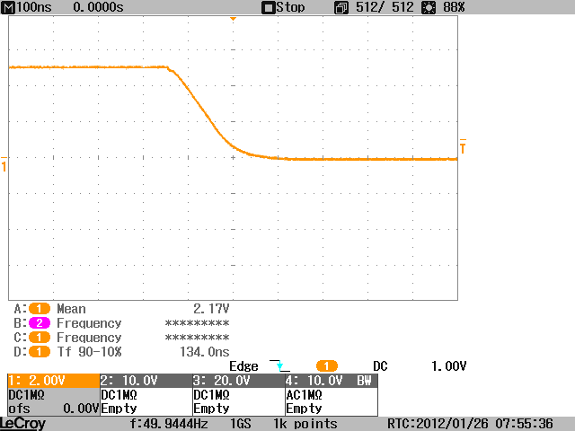

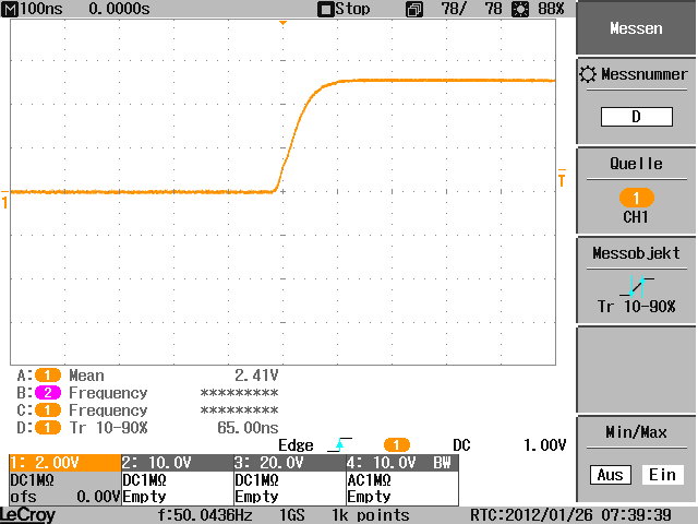

Für alle Forumsexperten und Freizeitphilosophen, hier mal ein paar hands on facts. IRF7103, direkt mit einem AVR@5V getrieben. Sehen Sie selbst! Das Gatesignal, einmal im Leerlauf, einmal mit 1A Last (2x47 Ohm parallel an 24V). Q.E.D. MfG Falk

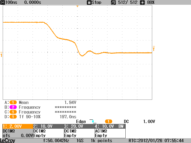

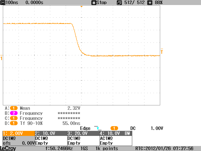

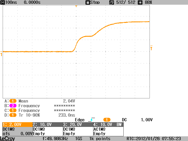

Und weil wir gerade dabei sind, hier die Sache nochmal mit IRLZ34N.
Hallo Falk, danke für deine Messungen! So ein LeCroy ist eine feine Sache. Ich habe leider nur ein Tektronix ohne Möglichkeit, Messungen an den PC zu senden. Sonst hätte ich das für Post 1 getan. Ich habe mich bezüglich Frequenz falsch ausgedrückt. Die Steuerspannung ist natürlich kein Rechteck mit 3.3MHz. Es kommt für die Auflösung der PWM, wie deine Messungen zeigen, auf Rise/Fall Zeit des Transistors an. Mit dem IRF7103 wäre, wenn man Bauteilschwankungen und Sicherheitszugaben außer Acht läst, sogar eine PWM mit 16Bit möglich, wobei dann nur eine sehr kurze Zeit durchgeschaltet wäre. Ein einfacher Transistor wäre wahrscheinlich die meiste Zeit in P_tot. Ich mach mich mal ans Datenblatt der IRF7103... Gruß, Daniel

Falk Brunner schrieb: > Q.E.D. Gut, dann war es ja doch nicht verkehrt, Dir einen kleinen Schupps zu geben, um die Hausaufgaben selber zu machen :-) Dennoch zeigst Du nur das Signal am Gate; das Signal am Drain ist das entscheidene und zwar mit der LED als Last. @Daniel Da nur Du diese LED hast aber auch ein Oszi, miss doch mal am Drain nach. Ein brauchbarer MOSFET-Treiber wäre ein MIC4421, der schnell schaltet und in <30ns 10nF umladen kann.
