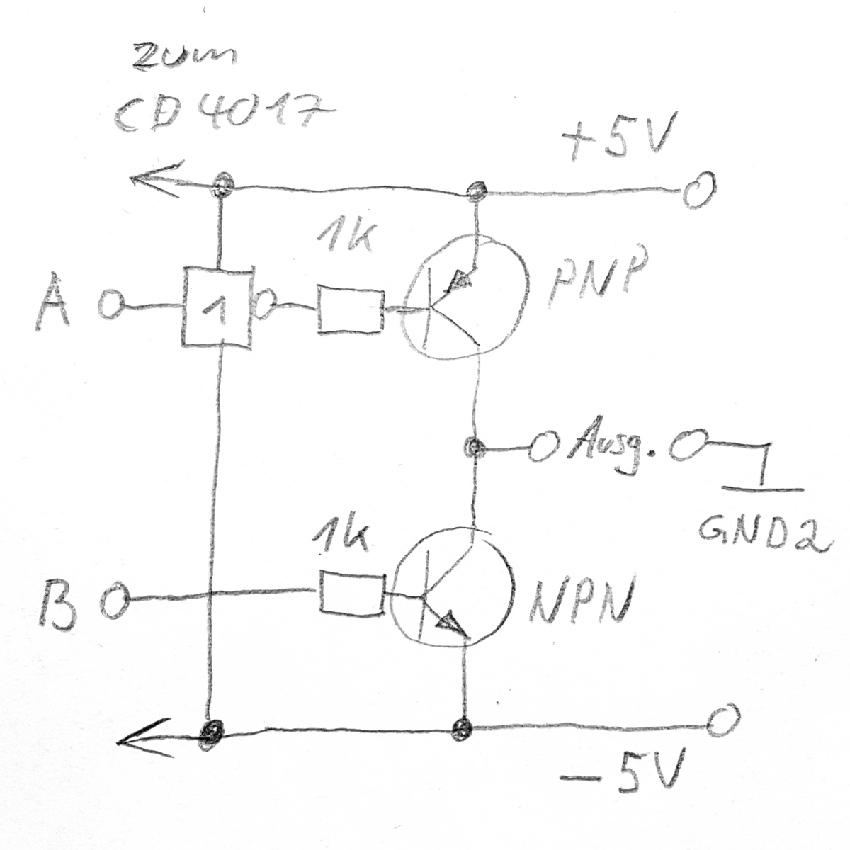

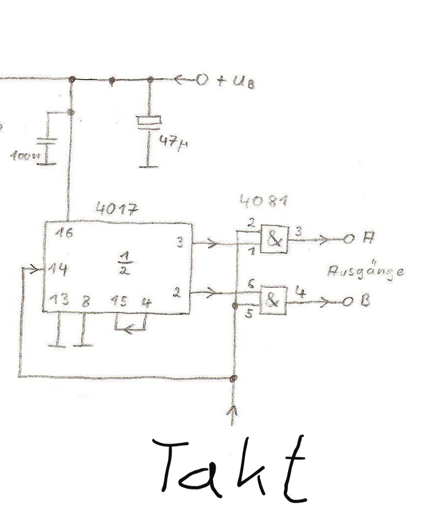

(Firma: Autotronic) #7143866
H. H. schrieb:
> Du hast mal wieder nichts kapiert.
Naja, da muss ich dich leider enttäuschen, aber ich habe es diesmal
Ausnahmsweise besser kapiert als du. Ich wundere mich selbst darüber.
Bei meiner Schaltung von oben...
https://www.mikrocontroller.net/attachment/565258/20220730_002406.jpg
...kann dann so eine Treiberstufe mit nur zwei Transistoren dahinter
geschaltet werden. Versorgt wird die Treiberstufe mit einer Dual-Supply
(+-5V). Beim Flankenwechsel können automatisch niemals kurzzeitig beide
Transistoren leiten, weil ja immer eine Pausenzeit dazwischen ist
(Prinzip Mutteruhrsteuerung).
Der CD4017 wird dann effektiv mit 10V versorgt. Der GND vom 4017 und dem
Takteingang ist dann quasi minus 5V und darf natürlich nicht mit GND2
verbunden werden.

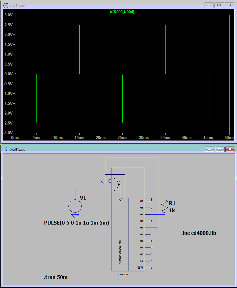

#7144021
H. H. schrieb:
> Ringzähler mit CD4017.
> Q0 = pos
> Q2 = neg
> Q4 = Reset
Das hat das gleiche Problem wie Bernhards Lösung weiter oben. Es
liefert:
In:   1  0  1  0  1  0  1  0  1  0  1  0 ...
Out:  1  1  0  0 -1 -1  0  0  1  1  0  0 ...
gewünscht war aber:
Out:  1  0 -1  0  1  0  -1  0  1  0 -1  0 ...
Günter Lenz schrieb:
> Das sind 3 Zustände, also brauchst du einen Zähler der
> 0 1 2 0 1 2 0 1 2 0 1 2 usw Zählt
Und das auch. Und du fällst außerdem noch auf einen Tippfelher herein:
Arthur C. schrieb:
> Ein-Aus-Signal (+1...0...+1...0) in ein Signal mit alternierender
> Polarität (+1...0...-1...+1)
Denn das ist keine alternierende Polarität. Er meint wohl:
+1...0...-1...0...+1...0...-1...
Ansonsten siehe oben.
Gast #7144061
Axel S. schrieb:
>> Q0 = pos
>> Q2 = neg
>> Q4 = Reset
> liefert:
Nein.
> gewünscht war aber:
Und so kommt das auch raus.

Gast #7144240
Michael M. schrieb:
> Leider nicht. Bei deiner Schaltung hat sich die Periodendauer des
> Signals vervierfacht. Gefordert war aber nur eine Verdoppelung der
> Periodendauer:
> Arthur C. schrieb:
>> Jeder 2.te Puls soll also eine neg. Polarität haben.
Dann geht es noch viel einfacher: T-FF und Kondensator.
#7144493
>> liefert:
> Nein.
Doch.
>> gewünscht war aber:
Kommt es nicht. Wenn du spaßeshalber noch U(V1) dazu plottest,
sieht du es auch.
Ob das wesentlich ist? Keine Ahnung. So wie der TE das Problem
formuliert hat, ja. Wenn es wirklich eine Uhrsteuerung ist, nein.
