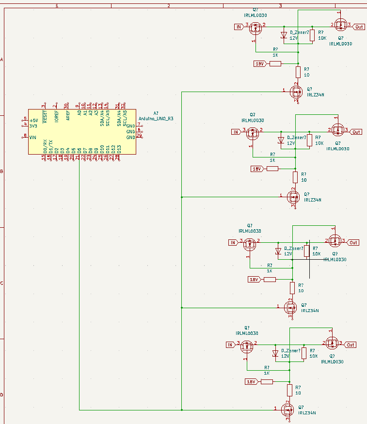

Ich zeichne euch mal auf was ich machen möchte, moment

Flo R. schrieb:
> So wie im Screenshot dargestellt möchte ich Signalleitungen schalten.
Hast du diese Umschalter schon mal "einfach so" ausprobiert, indem du
sie abseits jeglicher SPS mit passenden Pegeln aus einem Netzteil
versorgt hast? Das nennt sich "Funktionsmodell".
Ich frage für einen Freund: sind das Signalleitungen von CAN-Bussen, die
da verbunden und umgeschaltet werden sollen?

Ja habe ich schon auf dem Steckbrett mit einem arduino nano versucht.
Die Signale sind LIN-Busse, also bis max 14V wenn ich das richtig
verstanden habe, aber das sollte ja eigentlich egal sein, so lange die
MOSFETs dafür ausreichen.
Moderator (Firma: Titel) Persönliche Seite #7234425
Na dann ists ja gut. Versorge die SPS mit 12V und machs so:
   SPS Ausgang ---330R---o-------> zu den 10 Mosfets
                       470R
          GND -----------o------------
Damit hast du im eingeschalteten Zustand etwa 7V am Gate und im
ausgeschalteten Zustand einen halbwegs verlässlichen Pulldown.
Und natürlich kannst du mit dieser SPS nur 8 solche Kanäle realisieren.
Aber du brauchst ja nur 4...

#7234489
Wow, schon nach 100 Fragen mal eine Antwort.
Was soll da ein IRLZ34 um 18mA zu schalten ?
Auch die geschaltete Leitung mit 30V und 0.044 Ohm ist jetzt nicht so
eine Hochleistungsverbindung.

OP #7235022
Michael B. schrieb:
> Wie wäre es, wenn man die Leitung einfach mit einem AQV252G3S, AQZ202G
> oder AQZ192 schaltet?
Habe mich jetzt für diesen MOSFET entschieden:
https://www.farnell.com/datasheets/2864449.pdf
Vielleicht hätte es ein Relais auch getan, davon wurde mir allerdings
abgeraten.

OP #7235196
Falk B. schrieb:
> Was soll der Unsinn? Man hat dir mehrfach PhotoMOS-Relais empfohlen, die
> sind für deine Anwendung nahezu optimal, wenn gleich nicht ganz billig.
Moment, von welchen MOSFETs sprechen wir jetzt. Von den " MOSFETs in der
Back-to-back Schaltung, oder von dem MOSFET, welcher direkt vom uC
angesteuert wird?
Oder meinst du, dass man das komplette Konstrukt durch ein Relais
ersetzten sollte?
Die Idee habe ich hier her:
https://www.ti.com/lit/an/slva948/slva948.pdf?ts=1666875533170&ref_url=https%253A%252F%252Fwww.google.de%252F
#7235236
Flo R. schrieb:
> angesteuert wird?
Beides ist für deine Anwendung nicht brauchbar.
> ersetzten sollte?
JA!
Wozu? Wenn du nur selten schalten willst/musst, ist ein Relais GENAU
richtig!
Du verkomplizierst die Dinge vollkommen unnötig. Es gilt der Grundsatz
"So einfach wie möglich, so komplex wie nötig."
