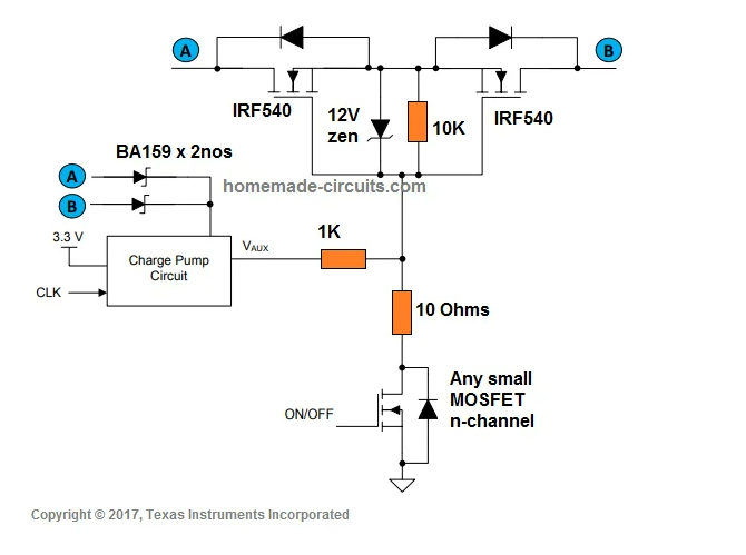

ich möchte gerne 2 Signalleitungen, welche bidirektional Signale führen
können, zusammen zu einer Leitung schalten. Dabei soll entweder die eine
oder die andere Leitung aktiv sein.
Also:
Dazu möchte ich gerne eine Back-to-Back MOSFET Schaltung bestehend aus
n-Kanal MOSFETs nutzen. So wird eine bidirektionale Funktionsweise
gestattet und ich kann einfach einen Arduino nutzen und den jeweiligen
Zweig Ein- bzw Ausschalten.
Denkt ihr, dass man die Schaltung aus dem Anhang ohne Probleme auch
parallel aufbauen und verbinden kann? Also so z.B:
IN_1 --> Schaltung aus Anhang  \
                                -->   Out
in_2 --> Schaltung aus Anhang  /
Meiner Meinung nach sollte das ganze so funktionieren. Ich muss nur
sicherstellen, dass immer nur ein Zweig gleichzeitig eingeschaltet ist
über den Arduino.
Oder was meint ihr?

Wenn Texas Instruments Incorporated das so emfiehlt?
Du musst einfach das Dokument, aus dem du die Schaltung rauskopiert
hast, aufmerksam durchlesen. Wie ich TI kenne, sind dort alle
notwendigen Hinweise aufgeführt.

Flo R. schrieb:
> 2 Signalleitungen, welche bidirektional Signale führen können
> eine Back-to-Back MOSFET Schaltung bestehend aus n-Kanal MOSFETs nutzen.
Müssen das dann gleich 33A-Mosfets sein?
Du könntest auch einfach mal sagen, was das für Signale sind
(Spannungpegel, Ströme) und welche Information die tragen
(Geschwindigkeit) und wie sie gegeneineander gemultiplext (<--Stichwort
für Google) werden sollen wir könnten dir sagen, wie man die verschalten
könnte.
> Ich muss nur sicherstellen, dass immer nur ein Zweig gleichzeitig
> eingeschaltet ist über den Arduino.
Was würde sonst passieren, wenn du da mal was falsch verschaltest?
Wie erzeugst du dort die Vaux? Die muss ja um ca. mindestens 7V höher
sein als die zu schaltende Spannung, denn sonst schalten die
n-Kanal-Mosfets nicht richtig durch...

Lothar M. schrieb:
> Flo R. schrieb:
>> Das Signal
> Nochmal: welches denn?
Wollte ich gerade schreiben, dann ist die Seite neu geladen und jetzt
nochmal ...
Es soll ein Lin Bus sein. Das ganz soll den Sinn und Zweck haben, dass
ich ein Steuergerät habe, welches entweder an Lin Bus A oder an Lin Bus
B angeschlossen werden kann.
Also 2 unabhängige Bus Leitungen und ein einzelnes Steuergerät.
Fall A: SG ist mit Lin A verbunden
Fall B: SG ist mit Lin B verbunden
Die Fälle werden sehr selten gewechselt und daher kann davon ausgegangen
werden, dass keine Übertragung läuft, während man von Lin A zu Lin B
wechselt.
Klar die MOSFETs sind komplett überdimensioniert, sollte nur ein
Beispiel sein
Nimm ein klitzekleines Mikro-Relais.
> Das ganz soll den Sinn und Zweck haben, dass ich ein Steuergerät habe,
> welches entweder an Lin Bus A oder an Lin Bus B angeschlossen werden kann.
Irgendwie grad in Mode. Erinnert mich an den
Beitrag "CAN Switch / Relais ?" wo zum Schluss der beste
Tipp ebenso ein Mikrorelais war. Und bis dahin wars ein arger Eiertanz.
