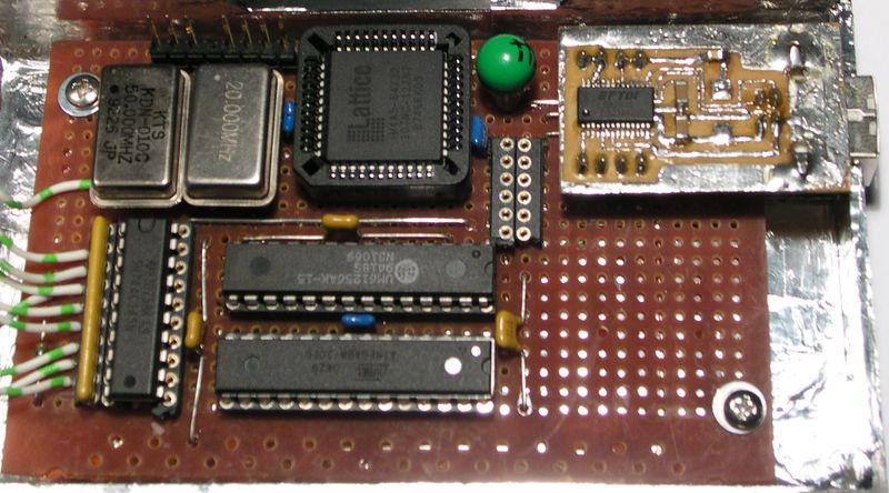

Ich hab dir mal ein Bildchen meines Aufbaus dran gehängt, du siehst den
AVR, das RAM, den Eingangspuffer, beide Oszillatoren und der Rest steckt
im CPLD. Der hat zwar keine Pins mehr frei, aber die Logikzellen sind
gerade mal zur Hälfte belegt - also noch Platz für einen zweiten Zähler
und ein Schieberegister für Config-Daten. Ein HC682 sollte auch kein
Problem sein, falls ich mit meinem Triggerkonzept nicht zufrieden bin.
Aber um das rauszufinden müsste ich erstmal weiter basteln ;-)

Und danach hast du ein 2 Kanal Oszi, eine Zweitnutzung als Logikanalyzer
scheidet aus, weil es deine Triggerlogik nicht hergibt.
Ich hab den 7485 für eine richtige analoge Triggerlogik noch mit in mein
CPLD gequetscht, soll ich dir meine Sourcen mal per PM senden? Ist noch
in Abel geschrieben, das ist zwar veraltet aber (meiner Ansicht nach)
näher an der Logik als VHDL. VHDL hat mich bisher immer abgeschreckt,
weil es mir zu abstrakt aussah.

eine kleine Vereinfachung wäre noch, nur Ch1 als Trigger zu verwenden.
Das hielte ich für absolut akzeptabel. Bleibt trotzdem ein böses
Gattergrab, kaum flexibel so fest verdrahtet.
Für die Entwicklung wird das sicher erstmal als Module zusammengesteckt,
sonst werde ich ja irre dabei.
Ich hab mir jetzt mal Abel, VHDL und Verilog angesehen und überlege
ernsthaft, da mal einzusteigen. Wobei mir Abel ziemlich kryptisch
erscheint und in eine eigentlich obsolete Sprache einzusteigen erscheint
mir auch nicht sehr sinnvoll.
Also ev. VHDL oder Verilog, wobei mir Verilog auf den ersten Blick etwas
sympatischer ist.
Trotzdem wäre es nett, wenn Du mir Deine Sourcen schicken würdest.
Was ich jetzt auf die Schnelle nicht gefunden habe: Kann man die Dinger
nur mit Jtag programmieren oder geht das auch mit SPI wie z.B. mit
AVRdude oder so? Also was wäre da der minimale Einstieg was die Hardware
angeht?
Ich denke diese Geschichte wäre ein schöner Einstieg in CPLDs & Co.
