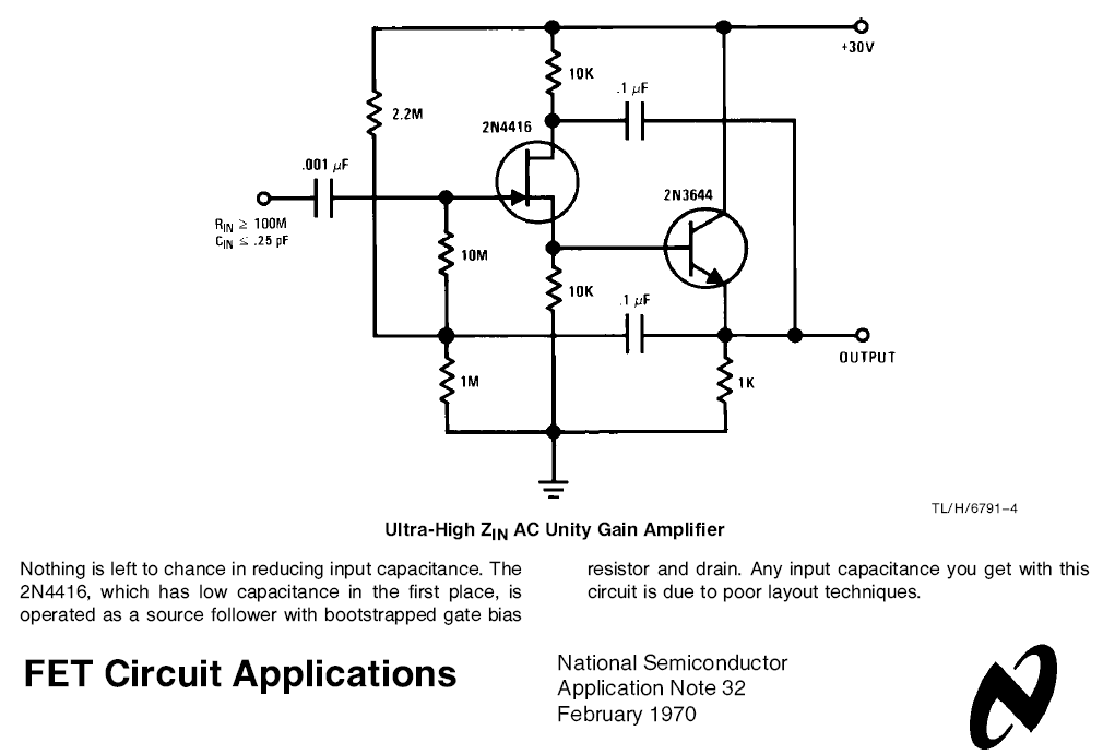

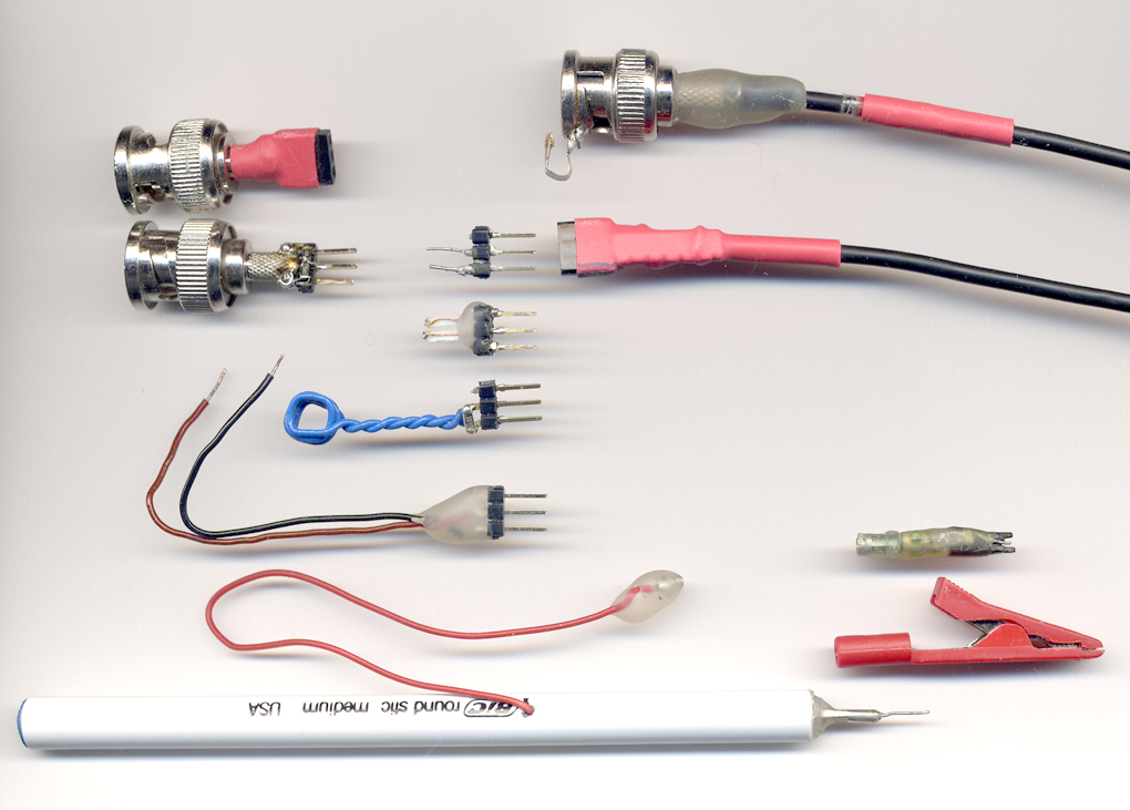

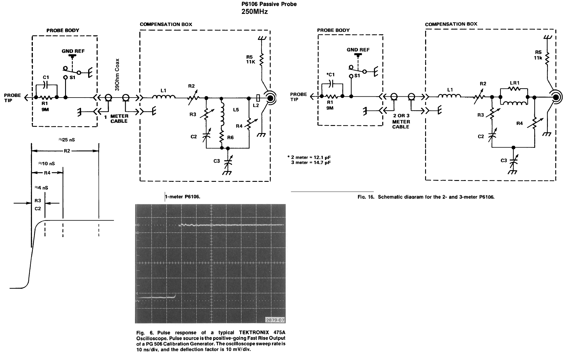

Hallo, im Netz geistern ja diverse Aufbauanleitungen aktiver, passiver und differentieller Tastköpfe durch die Gegend. Hier im Forum wird im Allgemeinen von Eigenbauten abgeraten, was ja durchaus verständlich ist. Dennoch gibt die Hobbykasse manchmal nicht das notwendige Kleingeld her oder ein Projekt rechtfertigt nicht die Ausgabe und man besinnt sich auf den Selbstbau oder Nachbau. Daher dürfte der ein oder andere sicherlich einen Eigenbautastkopf im Einsatz haben. Leider hat bisher noch niemand mal seine Tastkopfschaltung und Realisierung vorgestellt und wie sich der Tastkopf in der Praxis verhält. Das ist schade und könnte mal nachgeholt werden. Und um einen vorzulegen möchte ich meinen Aufbau des aktiven "Poor Man's 1GHz"-Tastkopf vorstellen. Das Aufbau-Set gab es für wenig Geld beim Elektor, den passenden Artikel in englischer Sprache mal irgendwo in den Unweiten des iNets zum Download, jedoch wurden nie irgendwelche Messungen mit dem Tastkopf mal gezeigt. Zumindest bin ich nicht fündig geworden. Die Daten laut Artikel: Input Impedance 0.75pF//10MΩ Bandwidth 100kHz to 1.5GHz (±2.5dB) Gain -20dB nominal 1-dB compression point not measured Die Leiterplatte ist in bekannter Elektormanier selbst gefertigt, sodass die ganzen Durchkontaktierungen von Hand gemacht werden müssen. Sicherlich kein Beinbruch, aber dennoch nervig. Die Bauteile sind, sofern man fit im Umgang mit kleinen Packages ist, schnell bestückt. Im Set enthalten war der DualGate-MOSFET mit dem Marking Code "MOs", also schätzungsweise handelt es sich um den BF998, auch wenn das Datenblatt "MOp" als Marking Code angibt. Statt des im Artikel verwendeten RG178 (hatte man gerade nicht zu Hand) wurde das RG174 aufgelötet (passt genauso drauf). Noch ein paar verdrillte Käbelchen mit Bananenstecker für die Spannungversorgung, fertig ist der aktive Tastkopf. Ich hab dem hinteren Teil der Schaltung, wie zu erkennen, noch eine Kapsel aus verzinntem Stahlblech (HF-Blech) verpasst. Auf zu den Messungen! Messung 1 (Bild1): Dazu wurde an den Ausgang des Trackinggenerators ein BNC-Verteiler gestöpselt, eine Leitung direkt zum Oszi mit 50Ω-Abschluss, an den zweiten Anschluss des Verteilers kam der Tastkopf. (die Abgleichroutine des Tastkopfes wird im Artikel auf gleiche Weise beschrieben) Um zu schauen wie sich der Trackinggenerator verhält wurde vorab im Trace A (obere Messkurve in Bild1) das Signal des Trackingenerators gespeichert. Im Trace B (untere Messkurve in Bild1) ist das 10:1 Signal des Tastkopfes zu sehen. Messung 2 (Bild2): Da der SA nicht das Spannungssignal darstellt wurde eine Messung mit einem Signalgenerator und Oszi durchgeführt. Diese Messung ist jedoch mehr qualitativer Natur, da mit dem Signalgenerator "nur" ein Scan von 100kHz - 1GHz in 100kHz Schritten mit minimaler Haltezeit von 10ms pro Schritt möglich ist. Demzufolge ergibt sich eine nicht unerheblich lange Aufnahmedauer, was zum Einen in einer geringen Abtastrate resultiert und zum Anderen wird viel Information wird durch die begrenzte Bildauflösung wegrationalisiert. Zu erkennen ist die mit der Bezeichnung "-20dB nominal" angegebene Dämpfung. Der Rest gefällt nicht wirklich. Leider habe ich keinen Vergleich zu einem aktiven Tastkopf eines Markenherstellers. Der Anfang ist gemacht, jetzt seid ihr dran. branadic

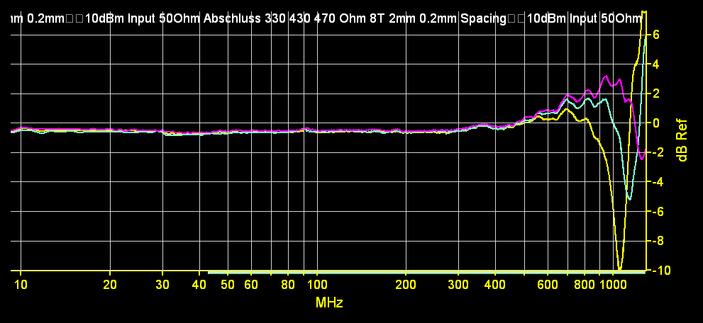

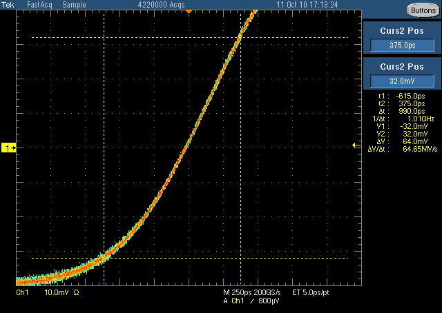

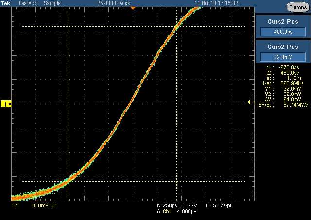

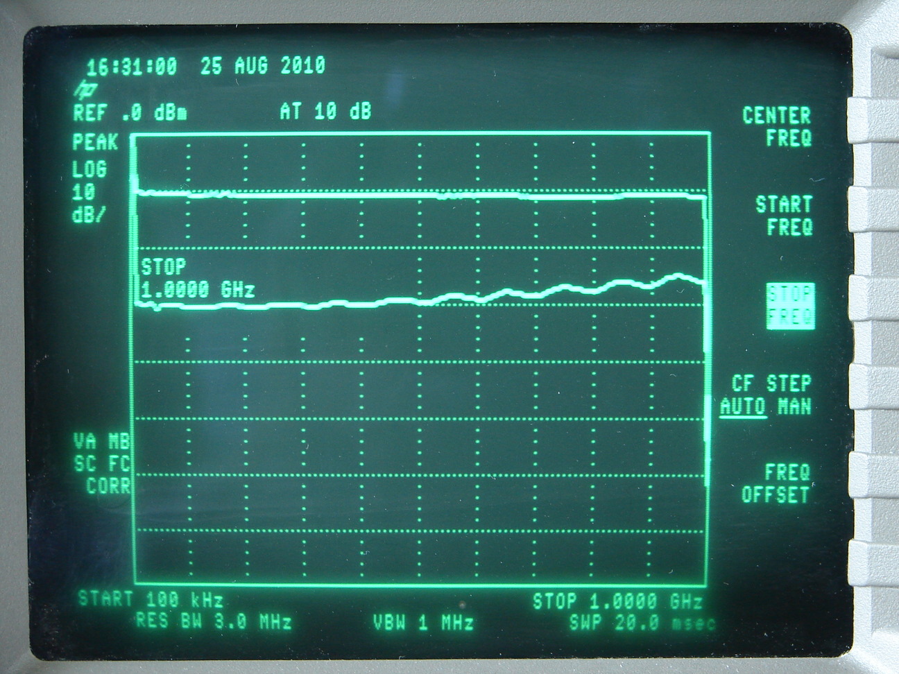

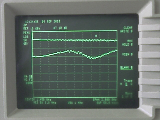

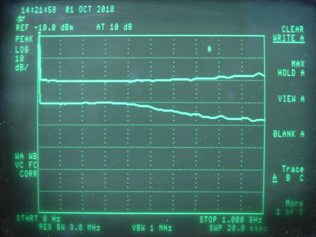

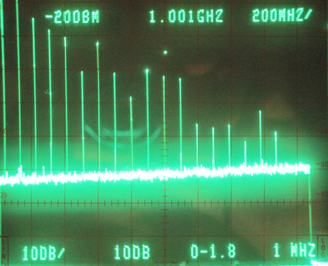

Um die Messung noch einmal anderweitig zu verifizieren habe ich für euch eine weitere Aufnahme gemacht. oberer Trace - Hold Max mit direkt angeschlossenem Signalgenerator (sehr kurzes 50Ω-Kabel) unterer Trace - Hold Max mit Tastkopf Diesmal hab ich den Bereich 100kHz - 1GHz (maximale Frequenz des Signalgenerators) durchfahren. Der Signalgenerator macht wieder 100kHz Schritte à 10ms. Zumindest in dem Frequenzbereich stimmt die Angabe von ±2.5dB. Falls jemand fragen sollte und weil ich es bisher noch nicht erwähnt habe. Der Handlichkeit wegen ist das RG174-Kabel 1m lang. branadic

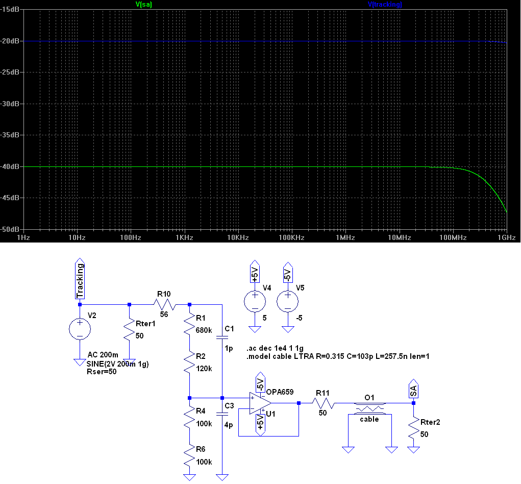

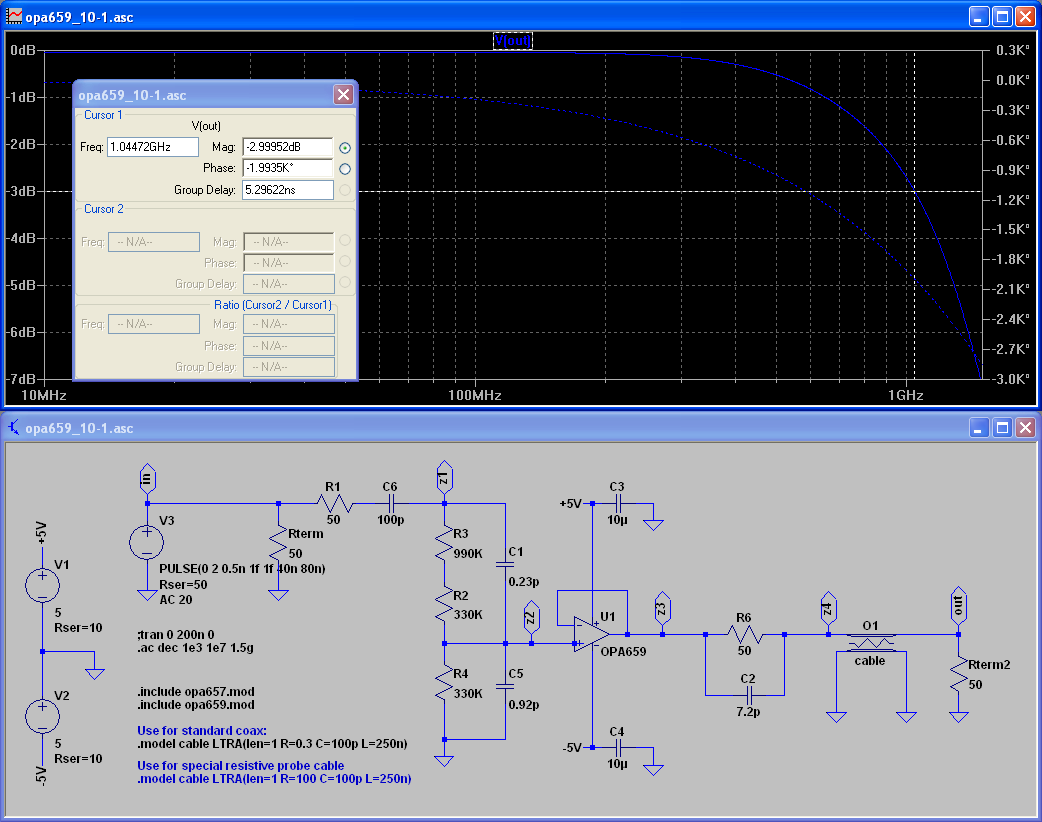

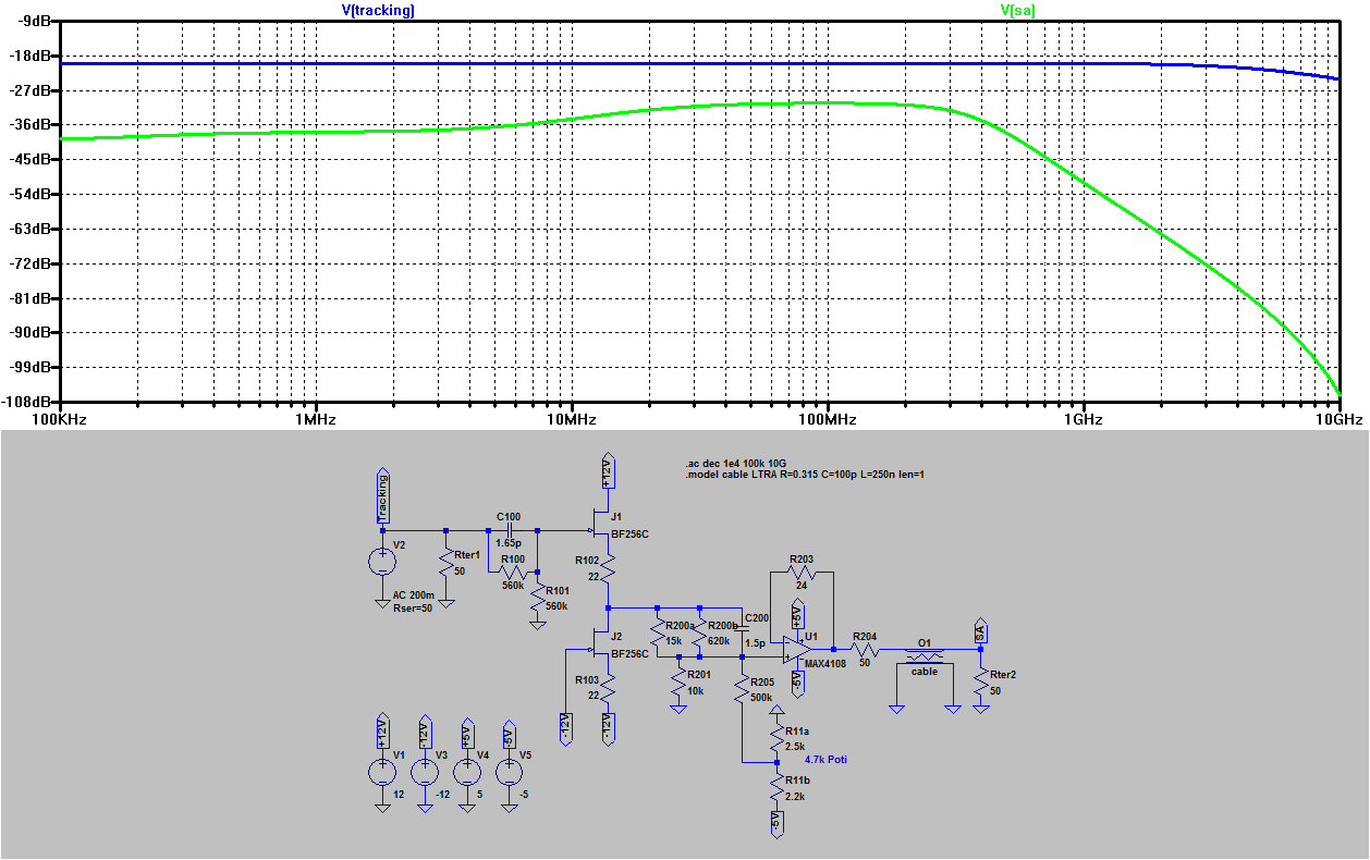

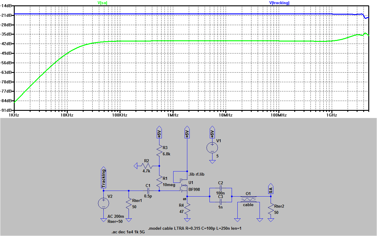

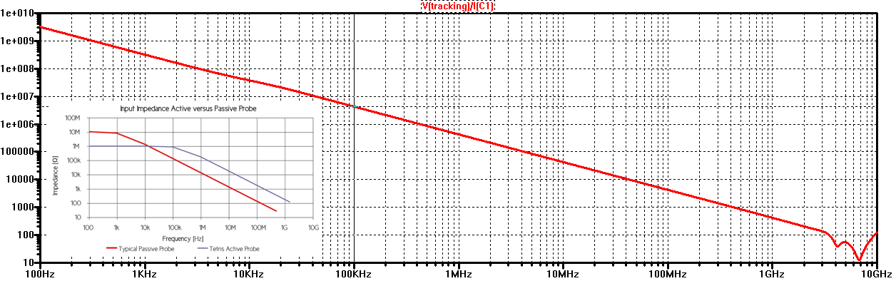

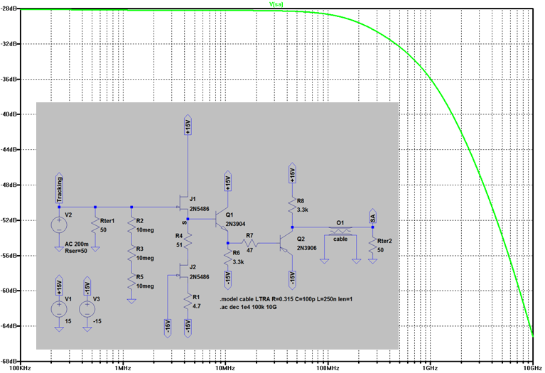

Guten Morgen, ich hab den Tastkopf in Spice moduliert und mir das Ausgangssignal in einer AC-Analyse angeschaut. Sollte es sich bei dem von mir gemessenem, rippeligem Verlauf um Reflexionen handeln? branadic
Der Vollständigkeit halber noch den Impedanzverlauf laut Simulation und ein Vergleich mit dem Tetris von PMK. Schmutzeffekte berücksichtigt die Simulation natürlich nicht. Irgendwie hab werd ich das Gefühl nicht los, dass der Thread unter HF, Funk & Felder besser aufgehoben wäre. Hat keiner eine Meinung zum Thema? Hat niemand einen Selbstbautastkopf im Einsatz und will uns den hier vorstellen? branadic

Ich habe mal "geschwind" den Frequenzgang der Schaltung von Kupfer Michi ins Spice geschmissen. Die Parallelschaltung von R200 bestehend aus 15k||620k ist für mich augenblicklich nicht ganz nachvollziehbar. branadic
>Die Parallelschaltung von R200 bestehend aus 15k||620k ist für mich >augenblicklich nicht ganz nachvollziehbar. Die scheinbar unsinnigen R&C kobinationen haben meist zwei Ursachen: - Lücken im Bauteilvorrat meiner Bastelkiste - Abgleichen der Schaltung durch nachträglich angebrachte Bauteile, die ich so auch dann im Schaltplan dokumentiert habe. Da die exakten Werte der Anpassnetzwerke sowieso sehr stark von den durch die Konstruktion bedingten parasitären Cs abhängen, sind die angegeben Werte sowieso nur ein Anhaltspunkt - das ganze ist ja auch nur eine Spielerei und weniger eine narrensichere Nachbauanleitung. Die Schaltung mit den zwei BF256c in der Eingangstufe ist zwar einfacher, hat den Nachteil, dass das ganze in der 20mV/Div Einstellung doch schon etwas driftet. Ich hatte hier noch was zu meinen Probes gebrabbelt: Beitrag "Re: Tastkopf-Empfehlung für TDS3034"

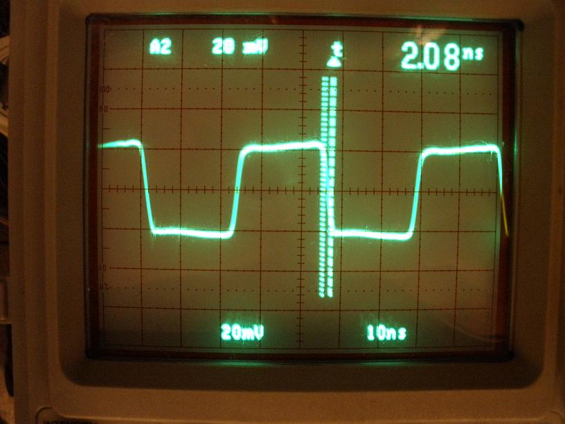

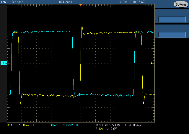

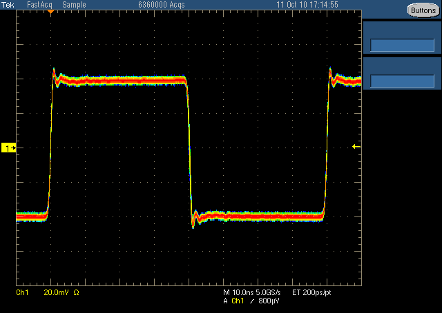

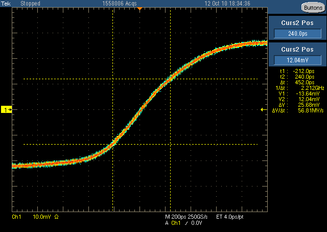

OK, hier mal ein Tek P6201. Einen NWA odr Spekki mit Tracking Generator habe ich nicht, daher habe ich mal den Kammgenerator des Spekkis benutzt zum Messen. Der erzeugt eine Peak aller 100 MHz, wobei der 100-MHz-Punkt mit -20 dBm kalibriert ist. Die anderen Peaks sind "so la la", da kann man nur die beiden Bilder vergleichen. Das Bild mit dem P6201 hat erstmal ein paar dB mehr, da ja der Generator nicht mit 50 Ω belastet wird. Man sieht, dass das Spektrum bis ca. 800 MHz recht gut dem originalen gleicht, danach wird es langsam weniger. Der P6201 ist dabei so empfindlich, dass ich in einem ersten Foto ziemlich viel "Gezappel" um die 100 MHz herum hatte. Beim Reinzoomen zeigte sich dann, dass das die Rundfunksender waren... die Spitze guckte gerade mal vielleicht 1 cm heraus. Ich musste die zweite Kappe draufsetzen, die noch einen Abschirmring hat, und diesen dann in der BNC-Buchse des Kammgenerators an den Schirm drücken, damit das Bild ruhig ist.

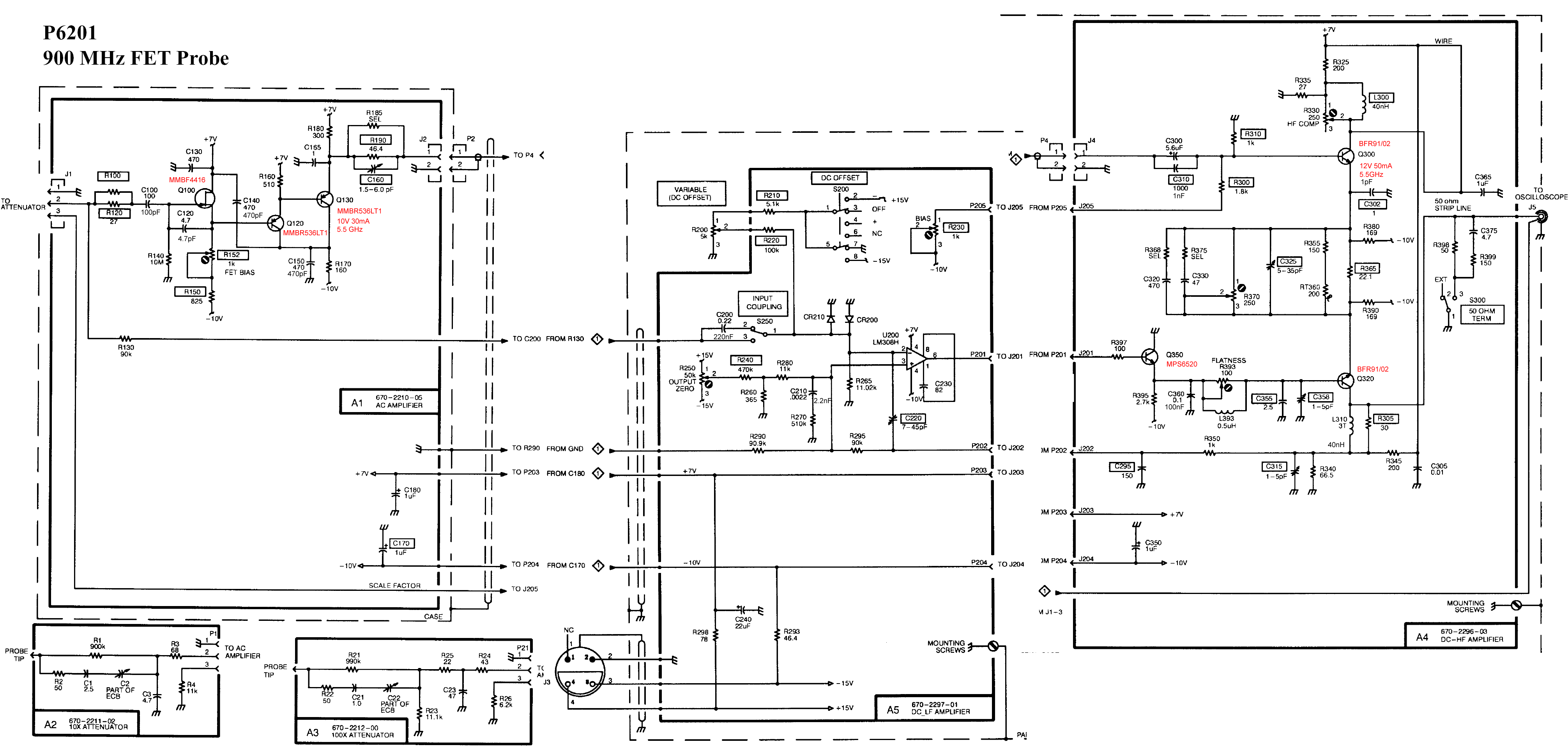

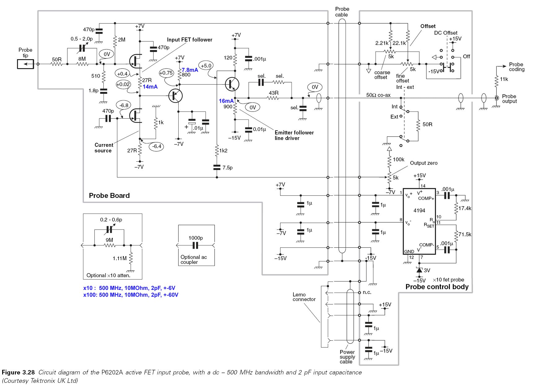

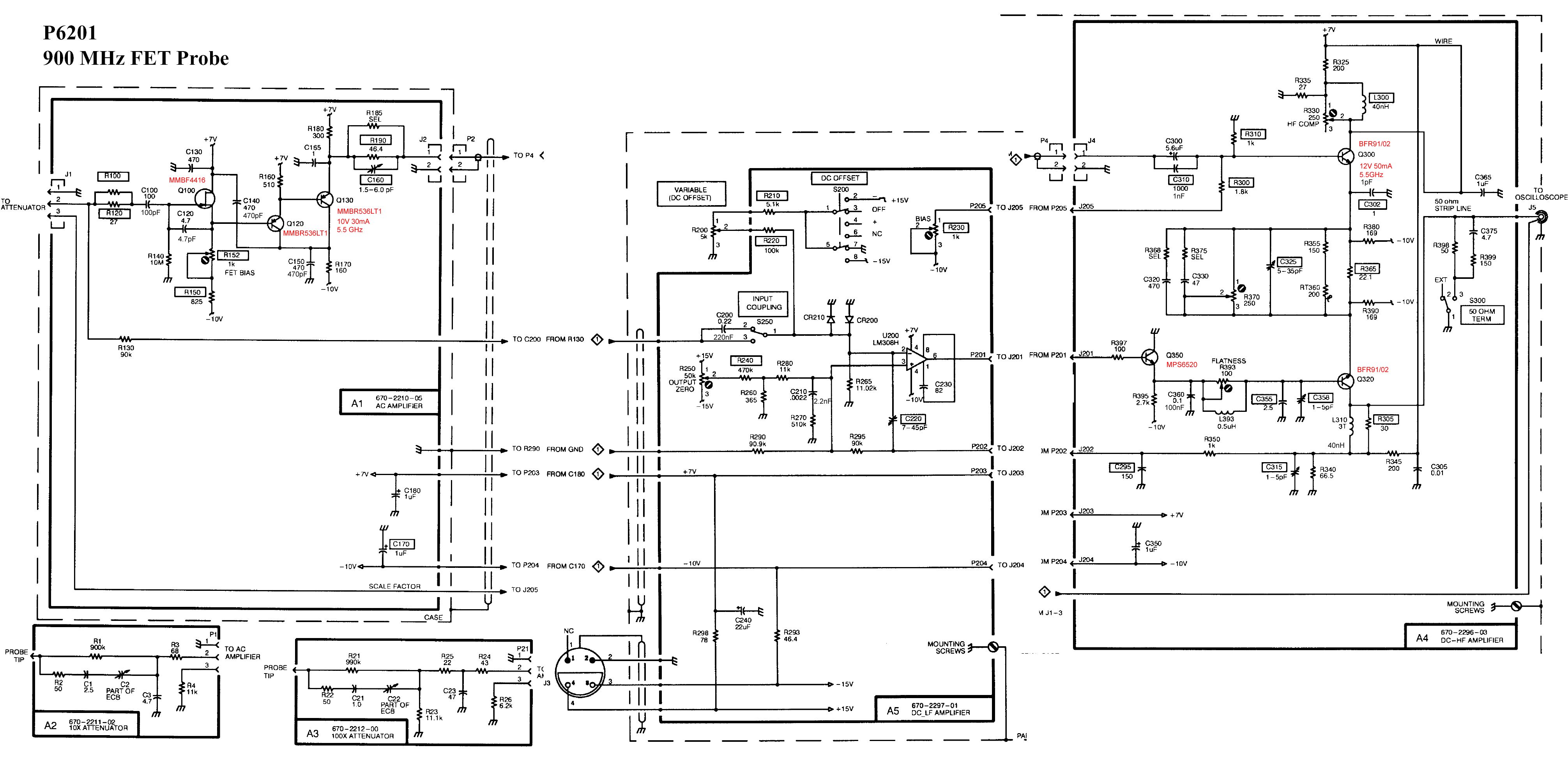

Hier mehr zur Konstruktion der P6201 900MHz FET Probe und anderer, ... damit man sich konkreter was darunter vorstellen kann.
Ich seh gerade die P6201 Probe hat ja nur einen AC Only Eingang - da wird ja sowieso manches einfacher.

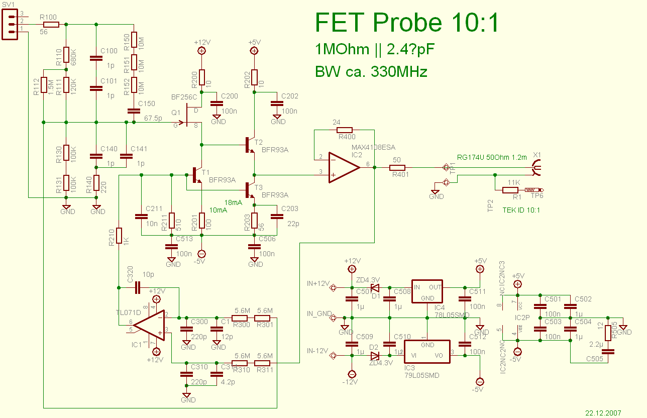

Ich grüße euch, Kupfer Michi schrieb: > Die scheinbar unsinnigen R&C kobinationen haben meist zwei Ursachen: > > - Lücken im Bauteilvorrat meiner Bastelkiste > > - Abgleichen der Schaltung durch nachträglich angebrachte Bauteile, die > ich so auch dann im Schaltplan dokumentiert habe. Ich hätte da statt der 15k||620k eher sowas in Richtung 1k erwartet, das linearisiiert, zumindest in der Simulation, den Frequenzgang erheblich. Wenn man dann noch etwas an den Werten von C dreht kommt eine schöne flache Kennlinie heraus. Jörg Wunsch schrieb: > Das Bild mit dem P6201 hat erstmal ein paar dB mehr, da ja der > Generator nicht mit 50 Ω belastet wird. Hallo Jörg, warum hast du den Generator nicht abgeschlossen und ein y-Stück dazwischen gehängt? Die Impedanz des Tastkopfes ist ja ausreichend hoch genug, um parallel dazu den Abschluss nicht wesentlich zu verändern. Es braucht zwar etwas Imagination, aber schlecht sehen die Daten ja mal nicht aus, tät ich sagen. Kupfer Michi schrieb: > Ich hatte hier noch was zu meinen Probes gebrabbelt: werd ich mir morgen in aller Ruhe auch mal anschauen und vielleicht mal ins Spice werfen, nur mal um einen ersten Eindruck zu gewinnen. Schön auch mal die Schaltpläne der kommerziell erhältlichen Probes zu sehen. Was immer man daraus auch an Info ziehen mag. Im Zuge des Welec-Projektes haben wir ja eine neue Eingangsstufe entworfen. Da kommt der NE3508 zum Einsatz. Der kostet zwar ein wenig mehr, hat dafür aber ausgezeichnete Kenndaten. Eine DC-FET-Probe die sich an der Schaltung dieser Eingangsstufe orientiert könnte sicherlich was. branadic
Kupfer Michi schrieb: > (Die ganze Turnübung vor dem MX4108 kann man sich sparen wenn man gleich > einen (etwas schwerer zu beschaffenden) J-FET OpAmp nimmt, war für mich > nur eine Übung in Analogdesign) Du meinst sowas in Richtung OPA656 (Unity-Gain Stable FET-Input, BW=500MHz) oder OPA657 (Gain of +7 Stable FET-Input, BW=1600MHz)? Immerhin ist das doch schon eine erste nette Ansammlung, die hier zusammengekommen ist. Hat sich noch jemand mit der Thematik beschäftigt und einen Tastkopf aufgebaut? Muss ja nicht zwangsläufig ein aktiver sein, passive und differentielle sind ebenso gern mal gesehen. Am liebsten mit der dazugehörigen Kennlinie. branadic
nimm einfach nen widerstand :-) nennt sich r-probe oder so... anbei ne messung damit hier mit ca 1,5m rg174 kabel, vorne 4k7 , oszi auf 50ohm-in , 100:1 -> 2v/div quelle: standard quarz-oszillator 22Mhz im d-amp.org forum hab ich etwas mehr drüber geschrieben...unter messtechnik
Ist natürlich quatsch - da hab ich wohl zu schnell hingeschaut.
Die P6201 Probe ist natürlich DC - 900MHz.
Allerdings wird nur der AC Anteil im Probehead behandelt was Bauvolumen
an der kritschen Stelle spaart.
Der DC Anteil wird über eine DC Restore Technik (Abzweigung R130 gleich
am Probe Tip) dann am Oszi wieder hinzugefügt.
(Etwas ähnliches mache ich ja bei meiner 2ten FET Probe Version um den
DC Drift des Eingangsfets zu kompensieren)

@ branadic >Ich hätte da statt der 15k||620k eher sowas in Richtung 1k erwartet, das >linearisiiert, zumindest in der Simulation, den Frequenzgang erheblich. >Wenn man dann noch etwas an den Werten von C dreht kommt eine schöne >flache Kennlinie heraus. 1 K auf keinen Fall! Die 10:1 Teilung der Probe kommt in 3 Stufen zustande: - 2:1 (560K/560K) Direkt am Eingang (dient gleichzeitg als schutz für den FET) - ~2.5:1 Nach dem FET und vor dem MAX4108 - 2:1 durch die Coax Anpassung Mit 1K statt 15K kämst du ja auf 5:1. Ein Grund warum die Teilung mehstufig gemacht wird ist dass jede Stufe ihre eigene Zeitkonstant hat. Mir schien es am einfachsten die jeweils direkt am Entstehungsort auszugleichen. >linearisiiert, zumindest in der Simulation, den Frequenzgang erheblich Ja das kenn ich, leider sind dann beim konkreten Aufbau soviel Streu-Cs im Spiel dass man das sehr schnell vegessen kann (ich verwende 0805 Rs und 0603Cs). Ebenso sind die Bauteil Simulationsmodelle oft sehr geschönt - hattte ich den Eindruck.

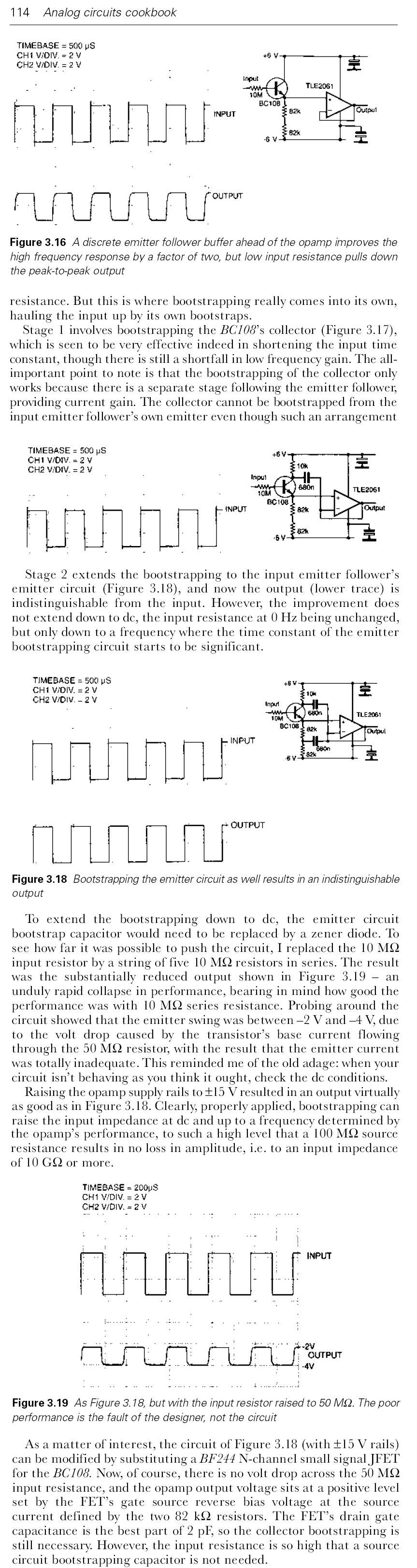

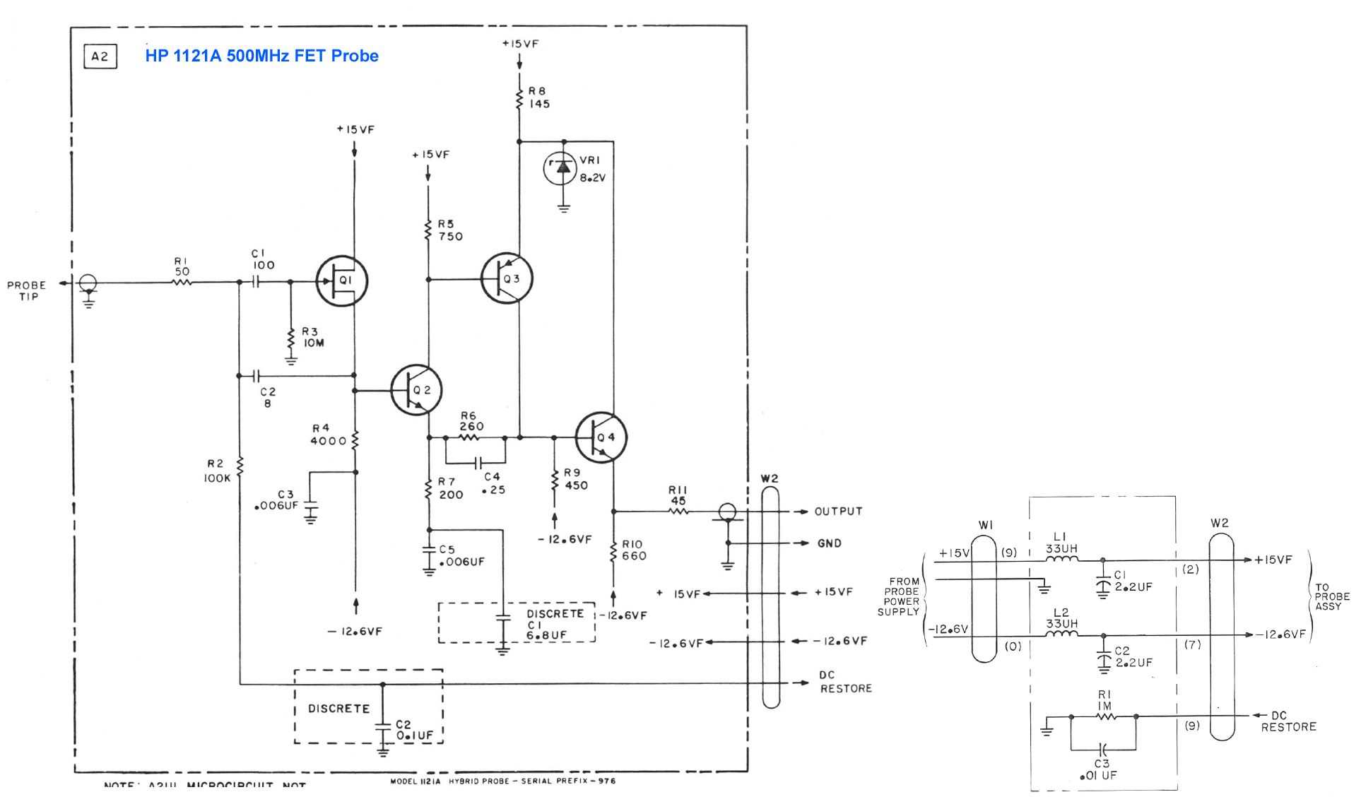

Die Schaltung von der HP 1121A Probe hatte ich gestern noch vergessen. Den Trick mit dem Input C Bootstrapping wollte ich bei Gelegenheit auch nochmal ausprobieren. Durch das Verwendete Steckersystem und den BF256C kommen bei mir halt dann doch schon schnell ~ 2.5pF zusammen.
Kupfer Michi schrieb: > 1 K auf keinen Fall! Du hast vollkommen recht, zusammen mit der Streukapazität ergibt sich dann der Spannungsteiler. Das hatte ich vollkommen ignoriert. Kupfer Michi schrieb: > Ebenso sind die Bauteil Simulationsmodelle oft sehr geschönt - hattte > ich den Eindruck. Man muss Spice nur richtig füttern, dann klappt das auch. Wobei in den seltensten Fällen die Streukapazitäten von Widerständen angegeben sein werden. Kupfer Michi schrieb: > Mir ging es damals mit der diskreten Variante mehr um Fingerübungen im > Analogdesign. Dazu kann ich nur sagen, man möchte sich ja stetig verbessern. Eine gute Probe und ein schlechtes Oszi sind immer noch besser als ein schlechtes Oszi mit einer schlechten Probe ;) branadic

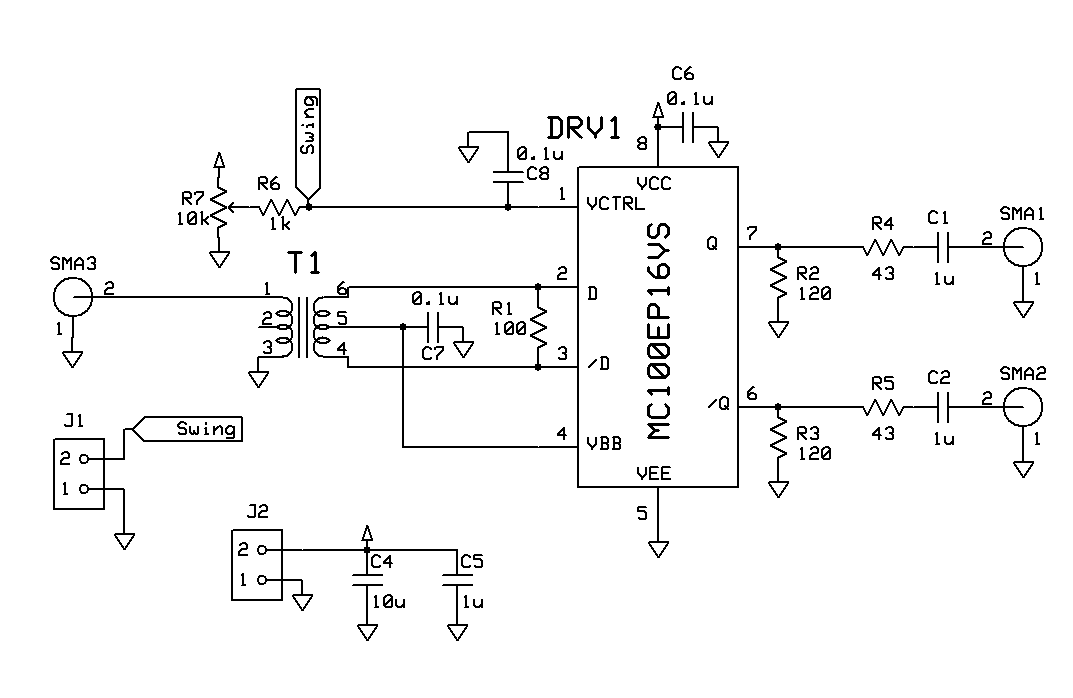

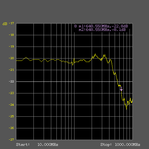

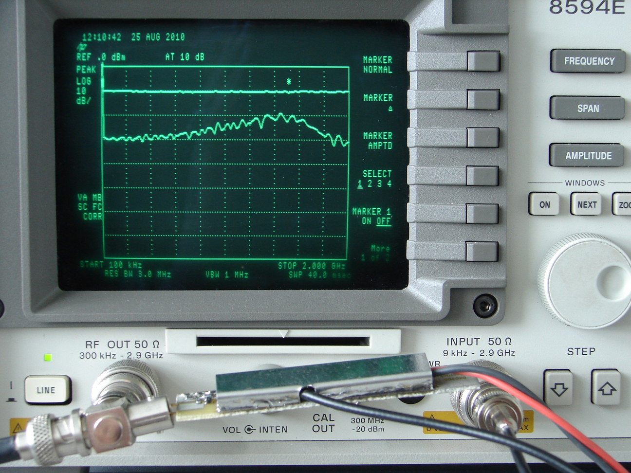

Noch mal ein paar Worte, wie die obigen Messungen am Spektrumanalysator zustande kommen. In der Simulation bin ich beim RG174-Kabel idealerweise von einer Kabelimpedanz von 50Ω ausgegangen. Da im Datenblatt nur der Kapazitätsbelag angegeben ist (103pF/m) bin ich erst einmal von 250nH/m ausgegangen. Tatsächlich weicht die Kabelinduktivität aber von diesem Wert ab, wodurch sich dieser Ripple in den Messungen und dann auch im Spice ergibt. Das mal nur am Rande zum Thema Theorie und Praxis. branadic

....Wenn ihr mir an eure Tastköpfe ne SMA-Buchse anbaut kann ich euch S-Parameter messen von 50MHz bis 13,5GHz. Porto müsstet ihr übernehmen. Gruß! Ronny

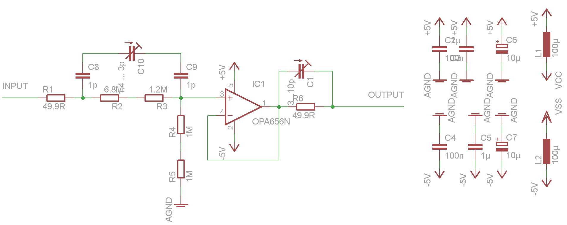

Hallo Jörg, der NE3508 ist von Nec/Cel und den gibt es bspw. bei www.mouser.com zum Preis von 1.25€. Das Datenblatt findet sich hier: http://www.cel.com/pdf/datasheets/ne3508m04.pdf Was am OPA656 unschön ist, ist das Peaking. Die Frage ist, wie weit will man damit messen und was für einen Tastkopf soll das geben. Es gäbe, zumindest aus der Schmiede von TI noch den OPA657 und den OPA659. Was die anderen so an FET-OpAmps im höheren MHz-Bereich haben kann ich gerade nicht sagen. branadic
S-Parameter sind für einen Tastkopf nicht sinnvoll, da er eingangs- seitig ja hochohmig sein soll, folglich wäre S11 immer nahe an 0 dB. Übertragungsfunktion (S21) kann ich auch in der Firma messen, aber das war halt ein schneller Versuch mal abends zu Hause. Als grobe Schätzung für die erzielbare Bandbreite genügte mir der Test mit dem Kammgenerator allemal.

Jörg Wunsch schrieb: > Meinst du damit die leichte Verstärkungserhöhung bei 200 MHz, wenn > man ihn auf G = 1 beschaltet? > > Ich denke, dass man diese leicht wegkompensieren kann (bzw. > einfach den Eingangsspannungsteiler etwas unterkompensieren). Genau die meine ich. Wegkompensieren ist aber gleichbedeutend mit Bandbreiteverlust, aber durchaus machbar. branadic
A. B. schrieb: > Wegkompensieren ist aber gleichbedeutend mit Bandbreiteverlust, aber > durchaus machbar. Den Bandbreitenverlust hast du doch durch die normalen parasitären Cs ohnehin schon. Daher wird ein Spannungsteiler-Tastkopf ja letztlich kompensiert, und eigentlich macht die Übertragungsfunktion des OPV nichts anderes, als man durch diese Kompensation ohehin vornehmen würde. Man muss sie also nur unterkompensieren.

Der ADA4817 rauscht etwas weniger, dafür gibt es den OPA659 im SOT23-Package, was im Hinblick auf die Baugröße natürlich vorteilhaft ist. branadic

>Wofür sind eigentlich in der Kompensation bei dir die 30 MΩ + 67,5 pF Tolles gewürge, gell :-) Vieleicht sollte ich ein paar Worte zur Funktionsweise verlieren. Hat man einen FET Source Follower am Eingang, so sollte man den gegen eine Konstantstrom Senke arbeiten lassen um einen grossen Eingangspannungsbereich abdecken zu können. Damit hat man aber sofort ein DC Drift Problem. Das hab ich in dieser Version dadurch gelöst/umgangen indem ich eine Hybridschaltung einsetze in dem der FET für den AC Fall zuständig ist und der TL071 OpAmp den DC Arbeitspunkt ständig nachregelt. Das Konzept hab ich so oder ähnlich aus diversen HP & Tek Geräten geklaut. Damit hat das ganze die DC Drifteigenschaften des TL071. Es wird dabei über zwei Tiefpässe (fg ~ 72Hz) das Eingangssignal und der Ausgang am MAX4108 verglichen und T1 solang nachgeregelt bis kein Offsetfehler mehr vorhanden. Der Nachteil ist halt, dass man dadurch ein/zwei weitere Abgleichparameter/Zeitkonstanten hat. Der Source Follower T2 treibt dann den Current Feedback OpAmp, da der BF256C etwas zu schwach dafür war. Die 30MOhm - 67pF Kompensation dient (wenn ich mich nach all den Jahren richtig erinnere) die Belastung durch den TL071 am 5:1 Teiler auszugleichen und das Regelverhalten anzupassen. C100 und C140 Kompensieren den FET und den Nachfolgenden Source Follower. R100 dämpft etwas Eigenresonanzen die bei sehr hohen Frequenzen durch das subobtimale Probetip Steckersystem (äh das sind stinknormale Pinheader Buchsen, BUCHSL bei Reichelt) auftreten können. Die +-12V Stromversorgung ist meinem Standard geschuldet, alle Geräte werden bei mir defaultmässig damit versorgt, macht das Leben einfacher. Allerdings die +-5V für den MAX4108 in der Probe selbst zu generieren war keine so gute Idee, die Regler werden sau heiss und die beiden Zener Dioden dienen eigentlich nur dazu die Abwärme etwas zu verteilen.
@ branadic >Das Ganze gäbe im einfachsten Fall dann sowas hier Äh - wie kommst du auf das Eingansnetzwerk? Hast du das einfach von meiner Probe übernommen - das macht ja gar keinen Sinn, da du es bei deinem OPA659 ja mit ganz anderen (zum Glück einfacheren) Zeitkonstanten zu tun hast. Wenn du Simmulierst schau zuerst ins Modell des OPA659 rein. Bei meinem MAX4108 hatten die doch glatt die 1pF Eingangskap. unterschlagen und ich hab tagelang mich gewundert wieso Simulation und Realität nicht übereinstimmen.
Kupfer Michi schrieb: > Die 30MOhm - 67pF Kompensation dient (wenn ich mich nach all den Jahren > richtig erinnere) die Belastung durch den TL071 am 5:1 Teiler > auszugleichen und das Regelverhalten anzupassen. Ich glaube, ich habe das jetzt verstanden. ;-) Das heißt aber, dass man so viel Gefummel in einer reinen OPV- Variante wohl eher nicht braucht, sondern dort die Standardkompen- sation benutzen kann. Naja, mal gucken, ist kein vordringliches Projekt, aber einen Tastkopf mit geringer Eigenkapazität, der aber klein genug für die ständige Benutzung ist und preiswert genug, dass das Schrotten des Eingangs-Bauteils nicht gleich ein Vermögen kostet, würde mich schon nochmal interessieren. Wenn der nur 150 oder 200 MHz Bandbreite hat, genügt mir das vollauf. Ich hätte ein ähnliches Problem wie du: der Netzteil, den ich mir für den P6201 gebaut habe, liefert auch ±15 V, die müsste ich dann ebenfalls im Tastkopf (oder in der Zuleitung) auf ±5 V bringen, wenn ich einen von den OPAs benutzen will. Noch eien Netzteil mehr will ich auch nicht haben. Naja, ich habe da einen Mini-DIN- Stecker dran, eventuell könnte ich die Erzeugung von ±5 V auch in den Netzteil verlagern und an der Mini-DIN-Dose für 15 V (P6201) und 5 V (OPAxxx) verschiedene Pins benutzen. Kupfer Michi schrieb: > Äh - wie kommst du auf das Eingansnetzwerk? > Hast du das einfach von meiner Probe übernommen Das war mein Eindruck dann auch, und daher hatte ich nachgefragt, wofür die seltsamen Korrekturglieder da sind. ;-)

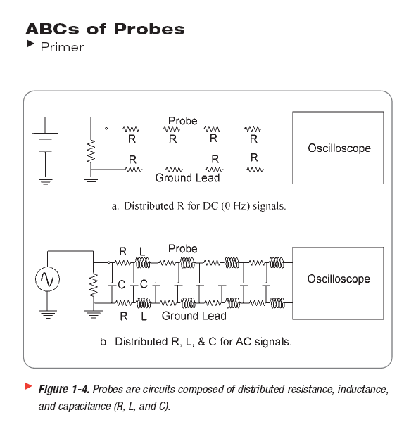

Mal noch ne prinzipielle Frage: was macht man bei solchen Tastköpfen mit dem GND-Anschluss? Das Schwänzchen mit dem Krokodil kann man wohl vergessen. Die zweite Spitze am Elektor-Tastkopf ist aber auch ziemlich unpraktisch. Grüße, Guido
Kupfer Michi schrieb: > Äh - wie kommst du auf das Eingansnetzwerk? > Hast du das einfach von meiner Probe übernommen Jupp, hab es nur mal schnell mit copy & paste davor gesetzt, ohne jetzt ins Detail gegangen zu sein. Funktionierte aber in der Schnellschuss-Simulation trotzdem ;) Wegen der Eingangskapazität im Model-File werd ich mal schauen. branadic
@ Kupfer Michi wie vermutet wird die Eingangskapazität des OpAmps im Model-File nicht mit berücksichtigt. Diese wäre von den 4pF also noch abzuziehen. branadic
Zumindest im Modell des OPA656 tauchen die Gate-Drain- und Gate-Source-Kapazität auf (CGD=1.032E-12 CGS=2.823E-12). Das haben sie wohl beim OPA659 vergessen. branadic
>Diese wäre von den 4pF ... 4pf ??? Bist du wahsinnig - das ist als wolltest du einen 100m Sprinter mit Bleischuhen ins Rennen schicken. Schmeiss C3 sofort komplett wieder raus. Die einzige Stelle an der zunächst die OPAmp Input Cap. kompensiert wird ist C1. Nach dem man das ganze dann real aufgebaut hat sieht man weiter ob man noch etwas zusätzlich gerade biegen muss. Übrigens auch daran kanst du erkennen, dass das OPA659 Modell bei der Input Cap. mogelt (diese Schweinepriester). C1 / C3 bilden einen exakten 5:1 Teiler. Übernimm eindfach die Angaben aus dem OPA656 in den OPA659, oder benutz zur Simulation einfach den OPA656, oder setzt noch einfacher ein C vor den OPA Eingangspin - ist sowieso alles nur thoretisch da die Streukapazitäten des konkreten Aufbaus leicht in der selben Grössenordnung sind.
@ Guido >was macht man bei solchen Tastköpfen mit dem GND-Anschluss? >Das Schwänzchen mit dem Krokodil kann man wohl vergessen. >Die zweite Spitze am Elektor-Tastkopf ist aber auch ziemlich unpraktisch. Diese x-cm langen Krokodil GND Clips bei normalen HF Tastköpfen können nur von Leuten designed worden sein die von HF keine Ahnung haben. Aber in der Tat, ein vernünftiges praxis und HF taugliches Probe Pin Steckersystem hinzubekommen ist für den Hobbykoch die eigentliche Herausforderung, den elektrischen Kram kann man viel einfacher lösen. Ich habs bei mir wie schon angedeutet so gelöst... Von den Steckadapter hab ich dutzende je nach Einsatzzweck und Anforderungen. Sind auch schnell angefertigt. Diese "Steckernorm" hab ich bei mir bei allen meinen Geräten zumindestens als Zusatz durchgezogen, so dass ich je nach Lust und Laune kombinieren kann - sehr praktisch. Aber weit über ~800MHz kommt man damit auch nicht. (Ja ich weiss, abschirmungstechnisch ist das ganze natürlch auch ein Witz) Die Buchsen am Tastkopf (gekürzte BL 1X10G 2,54 bei R.) haben selbst schon katastrophale ~1pF und zusammen mit der damit verbunden minimalen Steck/Kontaktlänge hat man automatisch einen Resonanzkreis mit ~800-1100Mhz (siehe Anhang).
@ Kupfer Michi: beeindruckend! Die 100-Ohm-Widerstände am Crimpstecker gefallen mir besonders gut. :-) Da muss ich auch mal was probieren.
Kupfer Michi schrieb: > 4pf ??? > Bist du wahsinnig - das ist als wolltest du einen 100m Sprinter mit > Bleischuhen ins Rennen schicken. > > Schmeiss C3 sofort komplett wieder raus. > Die einzige Stelle an der zunächst die OPAmp Input Cap. kompensiert wird > ist C1. > Nach dem man das ganze dann real aufgebaut hat sieht man weiter ob man > noch etwas zusätzlich gerade biegen muss. > > Übrigens auch daran kanst du erkennen, dass das OPA659 Modell bei der > Input Cap. mogelt (diese Schweinepriester). C1 / C3 bilden einen exakten > 5:1 Teiler. Du hast offenbar nicht richtig gelesen ;) In C4 steckt die Eingangskapazität des OpAmp bereits mit drin, weil sie im Model-File nicht mit aufgelistet ist. Natürlich kann man die C-Werte noch einmal halbieren. Die Kompensationskapazität ließe sich dann als Leiterplattenkapazität ausführen. Das find ich handlicher und leichter abzugleichen. branadic
In so Sachen bin ich gandenlos, hauptsache es funktioniert.
Dann gefällt dir auch sicher die Lösung für die Tek Probe ID Funktion

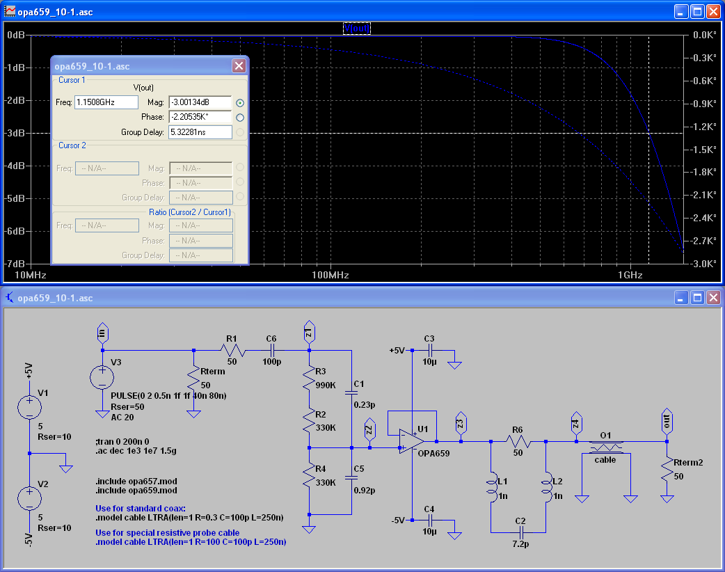

Guten Morgen, ich habe Samstagabend noch Samples vom OPA659 in SOT23-5 bestellt, weil es das Package derzeit scheinbar nirgends zu kaufen gibt, nur in SON8. Eben sind die Samples eingetroffen. Respekt gegenüber Texas Instruments, das ging wirklich flott. Eine Leiterplatte habe ich mittlerweile auch geroutet und eben in das Nutzen eingepflegt, das die Woche noch zur Bestellung kommt. In absehbarer Zeit werd ich also einen Tastkopf mit OPA659 zum Test aufgebaut haben und vermessen können. branadic

@ branadic >absehbarer Zeit werd ich also einen Tastkopf mit OPA659 zum Test >aufgebaut haben und vermessen können Klasse ! Stellst du die Messkurven hier rein, es gibt bestimmt einige die darauf gespannt sind - danke. (Könntest du auch mal nachmessen ob der OPA659 Protection Dioden nach +-Vs hat, oder einfach nur die jFET Diode, der Input ist mit max 100mA angegeben, mir ist jedoch nicht klar ob dies +-100mA heisst)

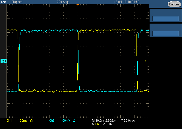

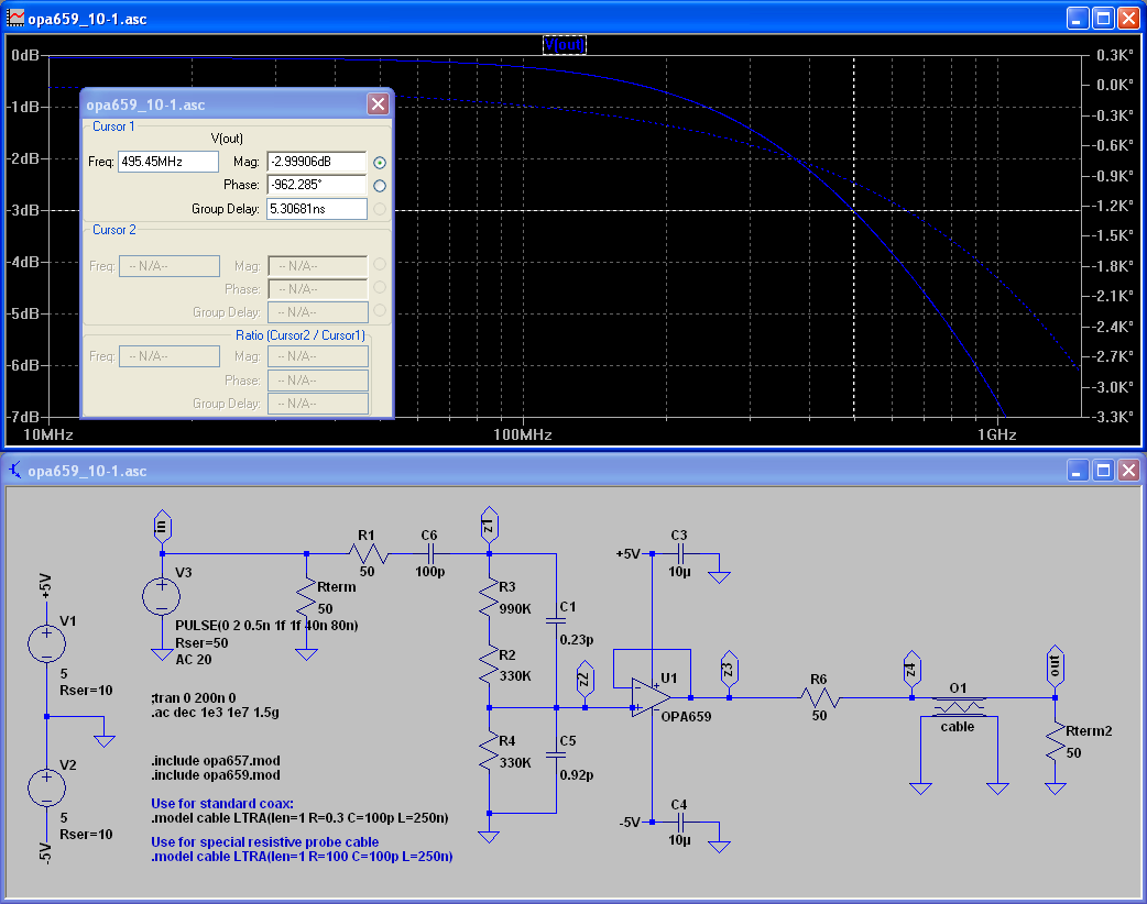

Guten Abend, Angeregt durch die Kabel-Diskussion habe ich mal ein 1m langes RG174 beidseitig mit BNC-Anschlüssen konfektioniert und am Spektrumanalysator vermessen (oberer Trace). Als Vergleich noch mal die Messung mit dem Poor Man's 1GHz, der ebenfalls 1m RG174 bei mir dran hat (unterer Trace). Zu erkennen ist die Kabeldämpfung im oberen Trace, die auch beim Tastkopf wirkt. Diese ist aber beim Poor Man's 1GHz-Tastkopf weniger das Problem. Vielmehr ist es das Schaltungskonzept selbst, dass hier für den Kurvenverlauf verantwortlich ist. Ich möchte nicht bestreitet das RG58 für die höheren Frequenzen sicherlich besser geeignet wäre (siehe auch die oberen Bilder), allerdings ist das ziemlich unflexibel und macht den Tastkopf unhandlich. Unabhängig davon, kann jemand ein Kabel ähnlich RG174 empfehlen, das besser geeignet wäre? Welche Kabel werden, insbesondere für SMB-Anschlüsse verwendet? SMB ist ja für den Frequenzbereich DC-4GHz ausgelegt, also muss es da ja auch brauchbares dünnes Kabel für geben. Die Leiterplatten sind übrigens in der Fertigung. Allerdings wird es noch ein wenig dauern, bis ich sie bei mir habe. branadic
> Zu erkennen ist die Kabeldämpfung im oberen Trace, die auch beim > Tastkopf wirkt. Das ist doch fast nichts. Drehst einfach was am Rotation Poti deiner Roehre und die Daempfung ist nicht mehr zu sehen. :-D Olaf

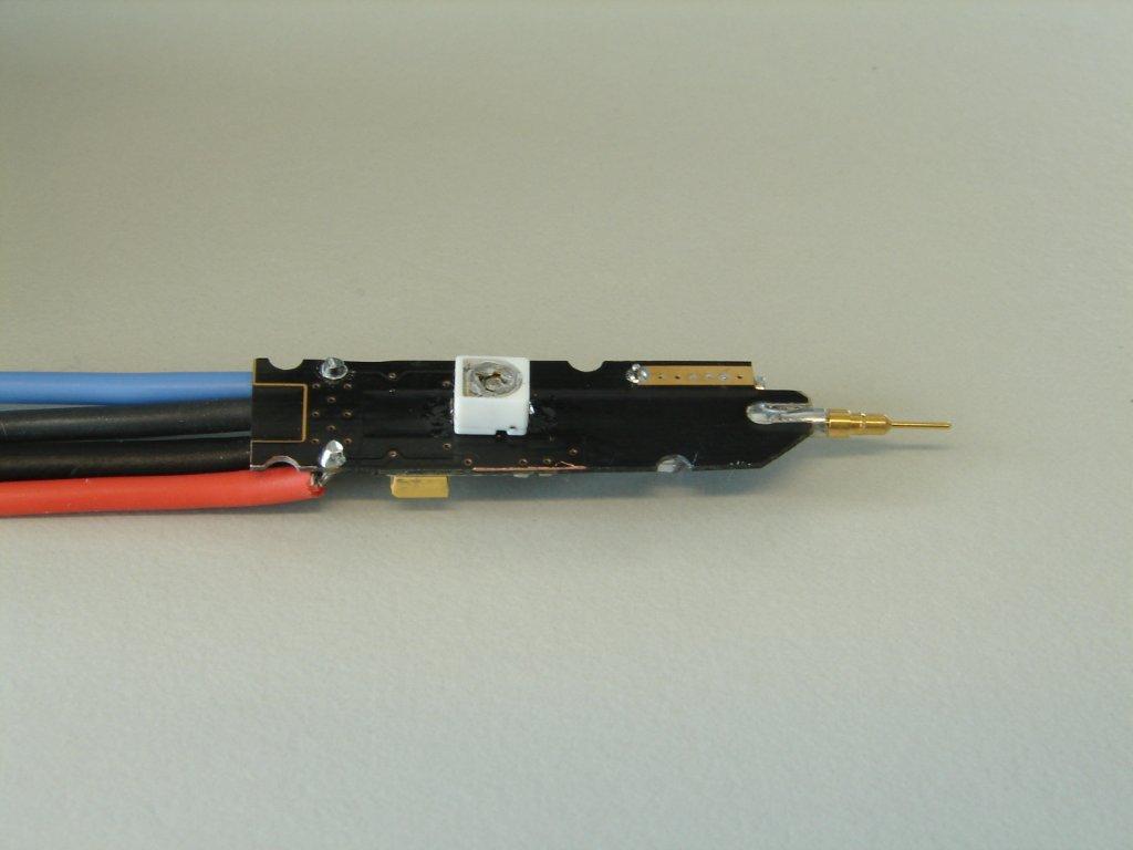

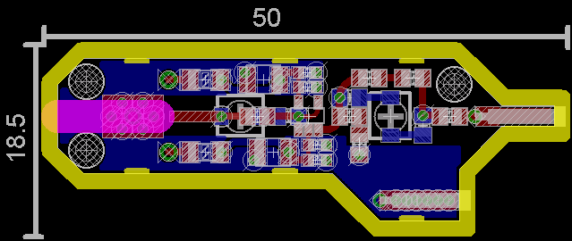

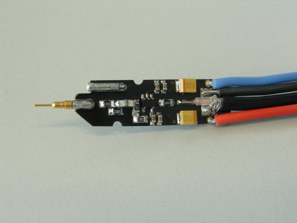

So, die Leiterplatten sind heute gekommen. Werd ich die Tage mal aufbauen und dann testen. Man darf gespannt sein. branadic

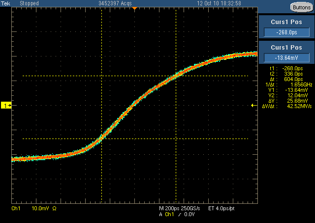

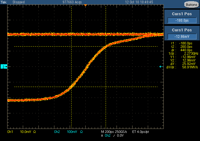

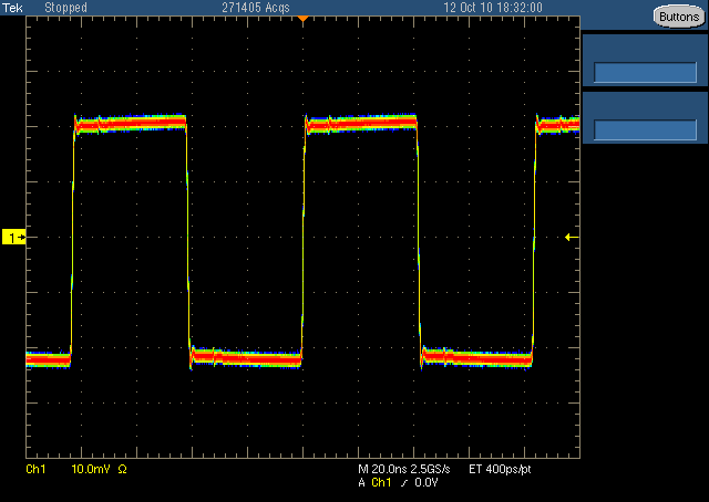

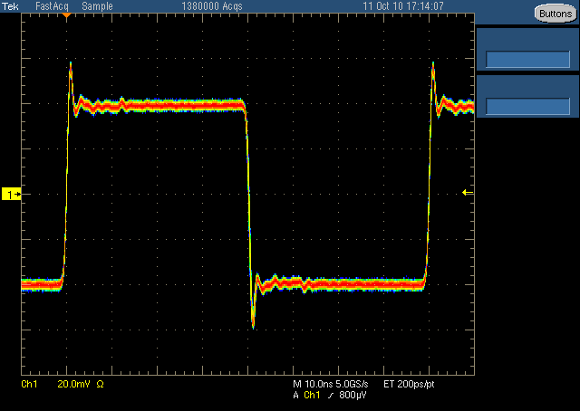

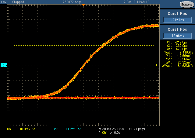

So, Tag die Herren, angedroht hatte ich es ja bereits. Die Leiterplatten sind gekommen und mittlerweile habe ich auch die Zeit gefunden eine der Prototypen aufzubauen und den Spannungsteiler zu kompensieren. Die Kabelkompensation ist ebenfalls abgeglichen. Anbei drei Bilder für's Auge. Das Bild auf dem Spektrumanalyser zeigt im oberen Trace (Ref-Level der Übersichtlichkeit um 10dB nach oben verschoben) noch einmal den 10:1 Poor Man's 1GHz, der ja nur AC messen kann. Im Trace darunter seht ihr die Kennlinie des 10:1 Tastkopfes mit OPA659. Die nachfolgenden Bilder zeigen den Prototypentastkopf. Als Tastkopfspitze kommt ein vergoldeter Pin einer Adapterleiste zum Einsatz, der in einer auf die Leiterplatte aufgelöteten Kontaktbuchse sitzt. Für den Masseanschluss gibt es ein ähnliches Konstrukt. Die 0,4mm Leiterplatte ist etwas labil, aber da auf dem Nutzen noch Platz war hab ich die halt so mitbestellt. Insgesamt bin ich schon sehr zufrieden. Kommentare, Meinungen, Anregungen? branadic
Klappt auch so wunderbar und sind alles Teile, die nicht viel Geld kosten und leicht erhältlich sind. Prüfkontakte kosten wieder und ich bin knauserig wenn es angebracht ist. Ich habe auch noch Ersatzspitzen von passiven Tastköpfen, mit Gewinde. Ich hatte jetzt aber keine Lust extra noch eine "Aufnahme" dafür zu drehen und einzulöten. Daher für den ersten Schuss diese Lösung. Für den Groundtip benutze ich übrigens einen 1mm Lötnagel, an den ich dann mein Groundkäbelchen anlöte und mit einem Schrumpfschlauch versehe. Der passt wie angegossen in die Steckbuchse. Bisher bin ich sehr zufrieden. Nun noch das passende Gehäuse herum und man muss nicht mehr so vorsichtig mit dem Teil umgehen. branadic
War ja nur ein Tipp. Wir sprechen uns wieder, wenn die Lötstelle müde wurde und auf deinem Scope abundzu das Signal so schwach ist...
Bei diesen Prüfkontakten hätte ich Sorge ob der Frequenztauglichkeit. Zusätzliche Kapazitäten und Induktivitäten durch die integrierte Feder. Ich kenne die Teile, hab selbst welche an einer Messdose im Einsatz, jedoch im deutlich niederfrequenteren Bereich. Und letztlich wird es seinen Grund haben, warum man das bei kommerziell erhältlichen aktiven und passiven Tastköpfen nicht anfindet. branadic
Sehr schön, fürs Erste ja schon sehr gut. Hab leider momentan etwas wenig Zeit, Komentare folgen später. Könntest du noch den Schaltplan und etwas hochauflössendere Aufnahmen vom Layout hier reinstellen, ich glaube da kann man noch was mehr rauskitzeln, danke.
Ich denke am Layout selbst wird man nicht mehr sehr viel machen können. Die Anzahl an Bauteilen ist ja überschaubar und dort wo es kritisch ist gibt es auch keine Masseflächen, sprich unter dem kompletten Eingangsspannungsteiler ist keine Masse vorhanden. Nichts desto trotz ein Bild im Anhang des Layouts, denn durch den schwarzen Lötstopp kann man auch bei Detailbildern nicht viel mehr erkennen. Schaltplan kann ich nicht liefern, der ist mir zwischenzeitlich verloren gegangen. Ich denke der ist auch gar nicht notwendig, weil man es schnell beschreiben kann. Von der Tastspitze aus der komplette Spannungsteiler: 49.9R (1%), 680k (1%) + 120k (1%), 100k (1%) + 100k (1%) Zwischen den 800k und den 200k liegt der Eingang des OPA659, der an den Versorgungspins 100n, 1µ Keramik und 10µ Tantal bekommen hat. An seinem Ausgang hängt dann wieder ein 49.9R (1%), zu dem parallel der Trimmkondensator (3p - 10p) liegt. Von da aus geht es auf's RG174-Kabel. Da ich nicht genau abschätzen konnte wo ich bei der Kompensation landen werde gibt es parallel zu dem 800k keine Pads für die Kondensatoren. Die Kompensation habe ich folglich nachträglich vorgenommen. 1pF aufrecht zwischen den 49.9R und 680k, weitere 1pF aufrecht zwischen dem 120k und 100k und beide sind mit 2p und 1p in Reihe verbunden, was rechnerisch in 285,5fF resuliert. Diese Kondensaot-Brücke kann man auf dem Bild leider nicht so gut erkennen. Die Kondensatorwerte sind natürlich durch die Try and Error - Methode ermittelt worden. Dafür gibt es schließlich Signalgenerator + Oszi für den unteren Frequenzbereich und den SpecAnalyser mit Trackinggenerator für den höheren Frequenzbereich. Also entweder ist die Angabe der 2,5pF im Datenblatt des OPA659 nicht ganz korrekt oder aber es ist genug parasitäre Kapazität im Spannungsteiler vorhanden. branadic
branadic schrieb: > Und letztlich wird es seinen Grund haben, warum man das bei kommerziell > erhältlichen aktiven und passiven Tastköpfen nicht anfindet. Ist beim Zubehör bei den P6247 Differentialköpfen. Nur alles 2 Nummern kleiner als die Pogos vom Nagelbrett.
Mh, bei HP hab ich das jetzt auch gefunden. Schaut aus, als hätten die auf der Leiterplatte ein Kontaktstück eingelötet, auf das der Federstift gespannt wird. Allerdings weiß ich nicht genau, ob mir das gefallen will. Das entscheidene Argument wird der Preis, die Verfügbarkeit und die HF-Tauglichkeit sein. Wenn jemand eine Quelle für solche Stifte zu moderaten Preisen kennt, immer her damit. Allerdings möchte ich mir keine tausende Stifte auf Halde legen müssen, die den Geldbeutel stark belasten. Letztlich ist es auch eine Frage der Gehäusetechnik. Schließlich muss der Stift im Gehäuse ja auch fixiert werden. branadic
@ Kupfer Michi, ich warte noch auf deine Verbesserungsvorschläge, um mehr herauszukitzeln? branadic

Ich habe mal noch schnell die Anstiegszeit des Oszi-Probe-Signals geprüft. Leider liegen die Anstiegszeiten bei ~5ns. Ich bräuchte also eine Art Pulsgenerator oder irgendein High-Speed ECL-Gatter mit deutlich kleineren Anstiegszeiten, um den Versuch durchführen zu können. Hat jemand einen Schaltplan für einen einfachen Laboraufbau parat, den man mit Bauteilen aus der Bastelkiste umsetzen könnte? branadic
A. B. schrieb: > Hat jemand einen Schaltplan für einen einfachen Laboraufbau parat, den > man mit Bauteilen aus der Bastelkiste umsetzen könnte? Ein Quarzoszillator mit 74AC14 sollte bereits kürzere Anstiegszeiten bieten. Ansonsten schau mal hier nach den Beiträgen von Wolfgang M.: Beitrag "Rechtecksignal mit Signalflanken < 1 ns erzeugen."
Ich hab mal einen Testaufbau mit besagtem Baustein gemacht und diesen mit einem Signal aus dem Funktionsgenerator gespeist. Anbei zwei Bildserien. In der ersten ist der Trimmkondensator (3 ... 10pF) über dem 50 Ohm-Widerstand am Ausgang des Operationsverstärkers auf "linkem Anschlag" und in der zweiten auf "rechten Anschlag", wenn ihr versteht was ich meine. Gemessen wurde mit AC-Kopplung an einem TDS5104B (1GHz, 5GS) im DPO-Modus. Den Eingangsspannungsteiler kann ich momentan leider nocht nicht verstellen, sodass hier noch Potential liegt den Tastkopfabgleich besser vorzunehmen. branadic PS: Irgendwie hat sich ein Fehler bei der Namensgebung der Bilder eingeschlichen, sodass 2a und 1a miteinander vertauscht sind. Sorry.
Die Kurven sehen wirklich gut aus! Um die Anstiegszeit bewerten zu können, müsste man jetzt die reale Anstiegszeit der Signale-Quelle kennen. Nach der Formel Anstiegszeit [ns] = 350 / Bandbreite [MHz] würde das einer Bandbreite von 350 MHz entsprechen, was für viele Anwender ausreichend sein müsste. Jetzt wäre es noch interessant zu wissen, ob der Überschwinger am Anfang ein Messfehler ist oder ob der tatsächlich so vorhanden ist. Da sich die Höhe durch Änderung des Trimmers geändert hat, kann man den vielleicht komplett wegtrimmen. Hast Du am anderen Ende der BNC-Leitung, also dort wo das Oszi angeschlossen ist, auch irgendwelche Bauteile zur Kompensation eingebaut bzw. vorgesehen? Ist das bei aktiven Tastköpfen eigentlich üblich bzw. notwendig?
Hallo Johannes, mir ist aufgefallen, dass die Anstiegszeit mit DC-Kopplung noch einmal geringer zu sein scheint. Allerdings misst sich das etwas bescheiden. Werd ich morgen noch mal prüfen. Die reale Anstiegszeit müsste sich mit 50 Ohm - Kabel direkt am ECL-Ausgang doch messen lassen. Theoretisch sollte ich bei ~0,54 ns (650MHz des OPA659) landen. Auf jeden Fall ist das noch nicht das was ich erwarte. Sicherlich ist auch mein Testaufbau auf Lochraster mehr als unvorteilhaft, aber man nimmt immer das, was man gerade zur Hand hat. Werd den Aufbau morgen noch mal umstricken, kaschierte Leiterplatte hab ich schon herausgesucht. Am anderen Ende der Leitung ist zur Zeit keine Möglichkeit zu kompensieren. Prinzipiell ließe sich da jedoch was machen, nur hab ich das nicht vorgesehen. Ob das üblich oder notwendig ist, keine Ahnung. Ich denke mit dem neuen Layout ist da mehr drin. Gruß, branadic
A propos Layout, hier mal der aktuelle Stand, damit erkennbar ist das es vorwärts geht. 100%ig zufrieden bin ich aber noch nicht. branadic
Hallo branadic, > Die reale Anstiegszeit müsste sich mit 50 Ohm - Kabel direkt am > ECL-Ausgang doch messen lassen. Nach dem Datenblatt sollten die Ausgänge mit 50 Ohm gegen Vcc - 2V terminiert werden. Du müsstest also die positive Versorgungsspannung des ECL-Gatters auf +2V (gegenüber Oszi-Masse) und VEE auf ca. -3V legen. Auserdem sollten beide Ausgänge symmetrisch belastet werden, also beide Ausgänge mit gleich langen Leitungen ans Oszi anschließen. Bin schon auf das Ergebnis gespannt... Gruß zurück, Johannes
branadic schrieb: > Hallo Johannes, > > mir ist aufgefallen, dass die Anstiegszeit mit DC-Kopplung noch einmal > geringer zu sein scheint. Allerdings misst sich das etwas bescheiden. > Werd ich morgen noch mal prüfen. Hm. ESR des Kopppelkondensators? Seltsam. > Die reale Anstiegszeit müsste sich mit 50 Ohm - Kabel direkt am > ECL-Ausgang doch messen lassen. Theoretisch sollte ich bei ~0,54 ns > (650MHz des OPA659) landen. Auf jeden Fall ist das noch nicht das was > ich erwarte. Sicherlich ist auch mein Testaufbau auf Lochraster mehr als > unvorteilhaft, aber man nimmt immer das, was man gerade zur Hand hat. > Werd den Aufbau morgen noch mal umstricken, kaschierte Leiterplatte hab > ich schon herausgesucht. Stand nicht weiter oben was von 350MHz? > > Am anderen Ende der Leitung ist zur Zeit keine Möglichkeit zu > kompensieren. Prinzipiell ließe sich da jedoch was machen, nur hab ich > das nicht vorgesehen. Ob das üblich oder notwendig ist, keine Ahnung. > Bin jetzt etwas verwirrt. Von was redest du? Deinem aktiven FET-Tastkopf? Wenn ja, den würde ich per 50 Ohm Kabel an das Scope anschließen. Den Eingangsspannungsteiler kannst du wegen dem OpAmp eh nicht nutzen. Also am Scope mit 50 Ohm abschließen und einen OpAmp nehmen, der 50 Ohm treiben kann. Ich hoffe den gibts überhaupt ;-) (Ich habe den ganzen Thread nicht gelesen)
> Bin jetzt etwas verwirrt. Von was redest du? Das war die Antwort auf eine Frage von mir. Ich hatte mir überlegt, dass man auch bei einem aktiven Tastkopf vielleicht irgend eine Beschaltung am Ende der 50 Ohm-Leitung braucht, vermutlich ist das aber nicht sinnvoll bzw. notwendig. > ... und einen OpAmp nehmen, der 50 Ohm treiben kann. Ich hoffe den > gibts überhaupt Der OPV treibt hier 100 Ohm, weil am Ausgang auch noch ein 50 Ohm Widerstand in Reihe liegt.
Johannes schrieb: > Nach dem Datenblatt sollten die Ausgänge mit 50 Ohm gegen Vcc - 2V > terminiert werden. Das Datenblatt hab ich wohl gelesen. Derzeit betreibe ich den Baustein jedoch mit 5V gegen GND. Abdul K. schrieb: > Stand nicht weiter oben was von 350MHz? Nein, der OPA659 hat 650MHz Bandbreite bei G=+1. Abdul K. schrieb: > Bin jetzt etwas verwirrt. Von was redest du? Deinem aktiven > FET-Tastkopf? Wenn ja, den würde ich per 50 Ohm Kabel an das Scope > anschließen. Den Eingangsspannungsteiler kannst du wegen dem OpAmp eh > nicht nutzen. Also am Scope mit 50 Ohm abschließen und einen OpAmp > nehmen, der 50 Ohm treiben kann. Ich hoffe den gibts überhaupt ;-) Du hast tatsächlich nicht gelesen, sonst wüsstest du, dass der Eingangsspannungsteiler am FET-Tastkopf 5:1 macht und durch den Abschluss mit 50 Ohm am Ausgang des FET-OpAmps die 10:1 zustande kommen. Der OPA650 ist in der Lage die 100 Ohm Gesamtlast zu treiben (siehe Datenblatt). > Den Eingangsspannungsteiler kannst du wegen dem OpAmp eh > nicht nutzen. Keine Ahnung was du mir damit sagen willst. Kannst du das erklären? Vielleicht hilft der Schaltplan zum Verständnis weiter, den habe ich mittlerweile rekonstruiert, das alte Layout hatte ich noch auf dem Stick. branadic
A. B. schrieb: > In der ersten ist der Trimmkondensator (3 ... 10pF) über dem 50 > Ohm-Widerstand am Ausgang des Operationsverstärkers auf "linkem > Anschlag" und in der zweiten auf "rechten Anschlag", wenn ihr versteht > was ich meine. Mit drei pF war es also bisher am besten? Kannst du noch ausprobieren, den Trimmer testweise ganz rauszunehmen? Womöglich bietet das Layout bereits eine passendere Kapazität. > Die reale Anstiegszeit müsste sich mit 50 Ohm - Kabel direkt am > ECL-Ausgang doch messen lassen. Theoretisch sollte ich bei ~0,54 ns > (650MHz des OPA659) landen. Auf jeden Fall ist das noch nicht das was > ich erwarte. Sicherlich ist auch mein Testaufbau auf Lochraster mehr als > unvorteilhaft, aber man nimmt immer das, was man gerade zur Hand hat. Ups, 650MHz sind ja nicht gerade die Lochraster-Domäne :) Hast du ein schnelles bild von deinem Aufbau? Wenn du die reine Anstiegszeit deines Treibers messen willst, kannst du ihn genau wie in http://www.mikrocontroller.net/attachment/77697/MC100EP16_Treiberstufe_Schaltplan.PNG terminieren und nach dem Kondensator direkt ins Koax schicken. Wenn du die SMD-Widerstände und den Kondesator direkt an den Ausgangspin lötest, müsste es auch ohne Leiterplatte klappen. Das andere Ende des Koax direkt an den 50 Ohm Oszi-Eingang und die Anstiegszeit messen. Die Pulldowns R2 und R3 sollten bei dir wegen 5V Versorgungsspannung durch 180 Ohm ersetzt werden. Wie Johannes schon schrieb, müssen beide Ausgänge symmetrisch terminiert und belastet werden. So ergibt sich die zusätzliche Möglichkeit, dass du beide Koax-Kabel gleich lang gestaltest, eines jedoch nicht mit BCN ans Oszi hängst, sondern einfach abschneidest und direkt mit 50 Ohm terminierst. Dort ist dann ein guter Punkt, um mit dem Tastkopf zu messen. branadic schrieb: > A propos Layout, hier mal der aktuelle Stand, damit erkennbar ist das es > vorwärts geht. 100%ig zufrieden bin ich aber noch nicht. Hey, da fallen ja gleich einige Änderungen an. Wieso hast du den Masseanschluss weiter weg von der Tastspitze verlagert? Hat es sich als unpraktisch erwiesen? Was verwendest du als Massefeder-Ersatz? Mir gefällt die Idee, an hinteren Ende noch Platz für eine mechanische Befestigung des Koax zu lassen. Werde ich übernehmen :) Was mir weniger gut gefällt, ist der lange Signalweg vom letzten Widerstand des Spannungsteilers um die ganze Platine herum zum Masseanschluss. Den Trimmkondensator am Eingang finde ich auch interessant. Welches Modell ist es? Ich habe keins mit weniger als 400 fF gefunden. Und teuer sind sie... Anbei ist noch mein aktuelles Layout. Unter dem OPA659 ist ein 10u Keramikkondensator.
Alex H. schrieb: > Den Trimmkondensator am Eingang finde ich auch interessant. Welches > Modell ist es? Ich habe keins mit weniger als 400 fF gefunden. Und teuer > sind sie... Mir waren die Kerkos in Serie zum Trimmer nicht aufgefallen. Sind im Layout gut versteckt. Jetzt ist's klarer. Die Kapazität des Trimmers mit der Frequenz relativ stark variieren. Im Anhang ist der Verlauf des Kondensators, den ich an den Ausgang setzen will. Bei kleineren Kapazitäten ist der Verlauf flacher. Je nach Modell kann die Kapazität aber auch schon im hier relevanten Bereich stark veriieren.
branadic schrieb: > Nein, der OPA659 hat 650MHz Bandbreite bei G=+1. Aha. Prüfe aber ob er die auch bei 100 Ohm Last schafft. > > Abdul K. schrieb: >> Bin jetzt etwas verwirrt. Von was redest du? Deinem aktiven >> FET-Tastkopf? Wenn ja, den würde ich per 50 Ohm Kabel an das Scope >> anschließen. Den Eingangsspannungsteiler kannst du wegen dem OpAmp eh >> nicht nutzen. Also am Scope mit 50 Ohm abschließen und einen OpAmp >> nehmen, der 50 Ohm treiben kann. Ich hoffe den gibts überhaupt ;-) > > Du hast tatsächlich nicht gelesen, sonst wüsstest du, dass der > Eingangsspannungsteiler am FET-Tastkopf 5:1 macht und durch den > Abschluss mit 50 Ohm am Ausgang des FET-OpAmps die 10:1 zustande kommen. > Der OPA650 ist in der Lage die 100 Ohm Gesamtlast zu treiben (siehe > Datenblatt). OK, schau mal mal ins Datenblatt. Ja, ich bin meist ehrlicher als ich aussehe. Glaubt mir nur keiner :-) Das sieht nach korrekter Terminierung aus. Allerdings verdoppelt sich dadurch die Spannung am Scope, wenn dieses hochohmig ist! Sorry, das habe ich gelesen und nicht nachgeprüft. Der Vorteil ist einfach, das man sich dabei die Verlustleistung im Terminierungswiderstand am Scope-Eingang spart. Problem sehe ich hier: Das funktioniert nicht bei DC! Vielleicht äußert sich einer GHz-Fritzen mal dazu. Ich hab das noch nie praktisch aufgebaut, sondern immer brav auch am Ende terminiert. > >> Den Eingangsspannungsteiler kannst du wegen dem OpAmp eh >> nicht nutzen. > > Keine Ahnung was du mir damit sagen willst. Kannst du das erklären? Na, du kannst nur noch den Gleichtaktbereich des OpAmp nutzen. Keine 400V mehr anlegen. > > Vielleicht hilft der Schaltplan zum Verständnis weiter, den habe ich > mittlerweile rekonstruiert, das alte Layout hatte ich noch auf dem > Stick. > Ich werde den Thread mal komplett lesen. Ist bestimmt besser :-)
> Mit drei pF war es also bisher am besten? Kannst du noch ausprobieren, > den Trimmer testweise ganz rauszunehmen? Womöglich bietet das Layout > bereits eine passendere Kapazität. So wie ich das verstehe soll dieser Trimmkondensator die Signaldämpfung bei hohen Frequenzen reduzieren, so dass der Frequenzgang länger gerade bleibt. Das erkauft man sich aber mit einer Phasenverschiebung, was für die Sprungantwort eher schädlich ist. Vermutlich wirst Du die Bandbreite von 650 MHz mit diesem OPA nicht erreichen, vor allem bei großer Signalamplitude. Im Datenblatt ist die Bandbreite für ein Signal von 200 mVpp spezifiziert, was ja nicht besonders viel ist. Bei einem Sprung von 4V ist die Anstiegszeit schon bei 1,3 ns. Nach meinem Gefühl wäre es vermutlich besser, diesen Trimmer ganz wegzulassen oder zumindest mit einem Reihenwiderstand zu versehen, dadurch sollte das Überschwingen geringer werden; die Anstiegszeit wird dadurch natürlich eher langsamer. Bei OPV-Schaltungen ist es eigentlich immer so, dass die Bandbreite des OPVs größer ist als die Bandbreite der Gesamtschaltung. So gesehen wäre eine Bandbreite von > 300MHz für mich in Ordnung, wenn dafür die Sprungantwort passt. @Abdul > Das sieht nach korrekter Terminierung aus. Allerdings verdoppelt sich > dadurch die Spannung am Scope, wenn dieses hochohmig ist! Sorry, das > habe ich gelesen und nicht nachgeprüft. Der Vorteil ist einfach, das man > sich dabei die Verlustleistung im Terminierungswiderstand am > Scope-Eingang spart. So etwas sollte man auf keinen Fall machen, weil man dann jede Menge Reflexionen bekommt. Theoretisch werden die zwar am Sender (Ausgangswiderstand 50 Ohm) absorbiert, aber das ist eher theoretisch; in der Praxis wird das nicht wirklich funktionieren. > Das funktioniert nicht bei DC! Doch, bei DC geht das genau so, man hat einfach einen Reihenwiderstand von 50 Ohm, der nicht belastet wird. Dadurch ist das Signal doppelt so groß wie bei einer Last von 50 Ohm. Aber wie gesagt sollte man das eher nicht machen.
Alex H. schrieb: > Kannst du noch ausprobieren, > den Trimmer testweise ganz rauszunehmen? Womöglich bietet das Layout > bereits eine passendere Kapazität. Dem ist nicht so, das hatte ich bereits ausprobiert. Der Kondensator hat vor allem die Aufgabe das Peaking (siehe Datenblatt OPA659) etwas zu kompensieren. Alex H. schrieb: > Ups, 650MHz sind ja nicht gerade die Lochraster-Domäne :) Hast du ein > schnelles bild von deinem Aufbau? Nicht der Tastkopf ist als Lochraster aufgebaut, sondern das ECL-Gatter ;) Alex H. schrieb: > Wieso hast du den Masseanschluss weiter weg von der Tastspitze > verlagert? Hat es sich als unpraktisch erwiesen? Was verwendest du als > Massefeder-Ersatz? Genau das war der Grund. Mir war ständig das Kabel der Masse im Weg. Dann hab ich geschaut wie das bei anderen Tastköpfen gelöst ist und die Lösung mehr oder weniger übernommen. Bei mir kommt ein Kabelstück mit Lötnagel für den Tastkopf und individuell gestaltetem zweiten Ende zum Einsatz. Alternativ kann auch ein anderes Konstrukt zum Einsatz kommen. Alex H. schrieb: > Was mir weniger gut gefällt, ist der lange Signalweg vom letzten > Widerstand des Spannungsteilers um die ganze Platine herum zum > Masseanschluss. Das ist mir auch noch ein Dorn im Auge. Alex H. schrieb: > Anbei ist noch mein aktuelles Layout. Jeder hat seine ganz eigene Handschrift beim Layouten. ;) Alex H. schrieb: > Mir waren die Kerkos in Serie zum Trimmer nicht aufgefallen. Sind im > Layout gut versteckt. Jetzt ist's klarer. Die sind nicht versteckt, nur so angeordnet, dass möglichst wenig parasitäre Kapazität hinzukommt. Abdul K. schrieb: > Aha. Prüfe aber ob er die auch bei 100 Ohm Last schafft. Ja, zumindest laut Datenblatt Seite 6 schafft er das. ;) Du hast natürlich recht, für Leute die keine 50 Ohm-Terminierung im Oszi selbst sondern nur einen hochohmigen Eingang haben wäre es zweckmäßig diese am Kabelende des Tastkopfes vorzusehen, jedoch sehe ich für Leute die diese haben keinerlei Probleme mit der Verlustwärme. Da hätte ich absolut keine Bedenken. Abdul K. schrieb: > Ich werde den Thread mal komplett lesen. Ist bestimmt besser :-) Mach das mal, noch ist er ja überschaubar. branadic
branadic schrieb: > Alex H. schrieb: >> Anbei ist noch mein aktuelles Layout. > > Jeder hat seine ganz eigene Handschrift beim Layouten. ;) Da hast du Recht. Ich hatte ja geschrieben, dass dein Layout als Vorlage diente :) >> Was mir weniger gut gefällt, ist der lange Signalweg vom letzten >> Widerstand des Spannungsteilers um die ganze Platine herum zum >> Masseanschluss. > > Das ist mir auch noch ein Dorn im Auge. Du brauchst ja nur R2 & R4 nach oben wandern zu lassen. Dann können R4 & R5 auf kurzem Wege nach unten zur Masse leiten. >> Mir waren die Kerkos in Serie zum Trimmer nicht aufgefallen. Sind im >> Layout gut versteckt. Jetzt ist's klarer. > > Die sind nicht versteckt, nur so angeordnet, dass möglichst wenig > parasitäre Kapazität hinzukommt. "Versteckt" war wohl ein missverständlicher Ausdruck. Ich hatte sie im Layout einfach nicht gesehen, als der Schaltplan noch nicht online war. >> Ups, 650MHz sind ja nicht gerade die Lochraster-Domäne :) Hast du ein >> schnelles bild von deinem Aufbau? > > Nicht der Tastkopf ist als Lochraster aufgebaut, sondern das ECL-Gatter > ;) Schon klar. Habe ich auch so verstanden und die Anmerkungen waren auch dazu gemeint. Ich bin jedenfalls gespannt, wie sich die neuen Messergebnisse darstellen. Mal sehen, wie die echte Anstiegszeit des Treiberaufbaus ist.
Ich denke ich bin soweit durch mit dem Layout. Ich habe den Widerstand zwischen Trimmer und Ausgang des OPV mal vorgesehen, ob er bestückt wird sei mal dahingestellt. Schematisch angedeutet ist auch mal das Gehäuse inklusive der Führung der Platine und die Kabel, die einmal auf der Ober- und einmal auf der Unterseite montiert werden. Dieses Layout würde ich jetzt mal als Muster in Auftrag geben. branadic
Hübsch! Wäre es nicht günstiger die Massebuchse nach unten schauen zu lassen? Rechtwinklig zur Spitze wäre sie doch leichter erreichbar. Da sollte man eigentlich aus 20er Material was drehen können. :-) Gruß, Guido
So, ich melde mich mit ein paar Messungen zurück. Erst einmal noch eine Richtigstellung: Im Datenblatt des MC10EL05 ist die Anstiegszeit mit 20% - 80% angegeben, ich war bei meinen obigen Messungen von 10% - 90% ausgegangen. Um dem Datenblatt des MC10EL05 treu zu bleiben sind die nachfolgenden Messungen auch im Bereich 20% - 80% gemessen worden. Alle Messungen sind, bis auf den Phasenversatz, im DPO-Modus durchgeführt worden. Anbei also die Messungen wie folgt: --> Messung 1 mit Tastkopf an Channel 1 - Bild a: Aussehen der Flanke, Trimmkondensator am OPV-Ausgang auf "linken" Anschlag - Bild b: Messung der Anstiegszeit (20% - 80%) --> Messung 2 mit Tastkopf an Channel 1 - Bild a: Aussehen der Flanke, Trimmkondensator am OPV-Ausgang auf "rechtem" Anschlag - Bild b: Messung der Anstiegszeit (20% - 80%) --> Messung 3: Anstiegszeit (20% - 80%) Tastkopf, Trigger auf Tastkopfsignal --> Messung 4: Anstiegszeit (20% - 80%) 50-Ohm Ausgang, Trigger auf 50-Ohm Ausgang Dann noch der Vergleich des Phasenunterschiedes, einmal mit dem Tastkopf an Channel 1 und einmal mit dem zweiten 50-Ohm-Ausgang vom MC10EL05-Testboard an Channel 1. Ich hoffe damit ein paar weitere Fragen geklärt haben zu können? branadic
branadic schrieb: > Ich hoffe damit ein paar weitere Fragen geklärt haben zu können? Wie sieht der verwendete Messaufbau aus, insbesondere der Treiber?

branadic schrieb: > Photo kann ich momentan leider nicht liefern, aber vielleicht zur > Erklärung ein paar Worte: > > [...] > > Von dort gehen zwei gleichlange SMB-BNC-Kabel zum Oszi (50Ω-Terminierung > aktiviert) bzw. eines auf ein T-Stück mit Abschlusswiderstand, an dessen > zweitem Abzweig mit dem Tastkopf-Prototyp gemessen wurde. Hilft das > etwas weiter? Ja, jetzt verstehe ich besser, was in den obigen Messungen dargestellt ist. Hier mal einige Kommentare zu deinem obigen Post. Messung 1 und 2: Die Kapazität deines Eingangskompensationskondensators scheint zu klein zu sein, daher die ansteigenden Signale zwischen den Flanken, wo sie eigentlich eben sein sollten in Messung 1a und 2a. Es wäre interessant, zum Vergleich das direkte Treibersignal im selben DPO-Modus mit 20ns/div zu sehen. In der Single-Shot-Messung zum Phasenversatz sehen die Signale ebener aus. Dann nochmal zurück zum Ausgangskondensator. Oben hattest du geschrieben, dass er dazu dienen soll, den Peak des OPA659 bei hohen Frequenzen und Gain=1 zu dämpfen. Könntest du das erklären? Dazu müsste der Kondensator ja nach dem 50 Ohm Widerstand gegen Masse geschaltet sein. In der aktuellen Beschaltung verstärkt er hohe Frequenzen eher, wie Johannes auch schrieb. Das erhöht natürlich die Bandbreite und hilft eventuell auch, Kabel- und Oszi-Kapazität zu kompensieren. Wenn man die Vias zum Kondensator mit je 1 nH simuliert, wird es sogar noch "besser". Ich habe mal die Simulationen dazu angehängt. Vielleicht können sich Kenner äußern, wie realistisch so ein simples Modell des Ausgangs ist. Der riesige Phasenversatz kommt vom Kabelmodell und wird weder vom C noch von den Ls wesentlich verändert. Blöd ist aber, dass der Frequenzverlauf mit zusätzlichem C und Ls zwar länger linear bleibt, gleichzeitig aber auch seine schöne Gauß-Charakteristik verliert. In der Zeitdomäne äußert sich der steilere Frequenzabfall gezwungenermaßen als Überschwinger an Flanken. Also wird hier eine höhere Anstiegszeit mit Überschwingern erkauft, wie ja auch Messungen 1 und 2 zeigen. Die Fouriertransformation lässt da nicht mit sich reden. Gab es ohne Kondensator tatsächlich höheres Peaking? Ist beim Trimmer "linker Anschlag" die höchste oder die niedrigste Kapazität? > Was sich meiner Meinung nach aus den Messungen ablesen lässt, ist: > > a) dass die Bandbreite des TDS5104B der limitierende Faktor bei der > direkt Messung mit 50Ω-Terminierung ist (1GHz, 5GS), was sich an den > ~440ps bei 20% - 80% ablesen lässt (Messung 4), entsprechend ~1ns bei > 10% - 90%. Das kann ich nun nicht nachvollziehen. Bei klassischer -3dB Gauß-Bandbreite sollte die minimal messbare 10%-90%-Anstiegszeit etwa 350ps sein. Da ist also noch Luft zum Messen. Schade natürlich, dass das Treibersignal am obere Ende der Flanke keine klassische Gauß-Faltung zeigt. Wird vielleicht auch am Aufbau liegen (vielleicht am T-Stück mit Terminator?). Das erschwert die Messung doch etwas. > b) das die Bandbreite des Tastkopfes in jedem Fall unter der Bandbreite > des Oszi's liegt, >472ps bei 20% - 80%, was round about 7% mehr sind > (zzgl. Ablesefehler natürlich), entsprechend den 650MHz 3dB-Grenze des > OPA659 bei Kleinsignal an seinem Eingang. Siehe oben. Die Oszi-Bandbreite limitiert hier nicht. Bei einer 20%-80%-Anstiegszeit mit Gauß-Faltung ist der Zusammenhang
Das Oszi sollte seine Grenze also bei 220ps haben. Damit bekommen wir für das krumme Treibersignal eine Anstiegszeit von 380ps, was ja in etwa zum Datenblatt passt und den Aufbau ziemlich gut dastehen lässt. Blöd ist, dass Treiber- und Oszi-Anstiegszeiten eingerechnet aus den 472ps eine reine Anstiegszeit des Tastkopfs von 171ps rauskommt. Macht also 1285MHz Bandbreite... Sollte etwa die die dritte Simulation mit Kondensator und Induktivitäten passen? Und wie ist es erst bei Messung 2 mit 452ps und 2100MHz Tastkopf-Bandbreite? Hast du evtl. einen resitiven Tastkopf à la http://www.sigcon.com/Pubs/straight/probes.htm oder http://emcesd.com/1ghzprob.htm ? Wäre jetzt ganz praktisch um Form und Anstiegszeit des Treibersignals am T-Stück zu prüfen. Man könnte auch das Koax-Kabel an der Stelle abzwicken und direkt mit einem 50 Ohm SMD-Widerstand terminieren. Vielleicht bringt es besser nachvollziehbare Ergebnisse. Mal davon abgesehen: Wie ist Messung 3 mit den 472ps zu verstehen? Ist die Trimmereinstellung irgendwo zwischen Messung 1 und 2? > Mit einem noch schnelleren Scope kann ich leider nicht dienen. Ich hätte > nur noch einen Spectrumanalysator zum Messen. Vielen Dank jedenfalls an dich für die Teilhabe an der Entwicklung! Ist sehr spannend!

Hallo, Alex H. schrieb: > Die Kapazität deines Eingangskompensationskondensators scheint zu klein > zu sein, daher die ansteigenden Signale zwischen den Flanken, wo sie > eigentlich eben sein sollten in Messung 1a und 2a. kompensiert wurde nicht anhand eines Rechtecksignals im Zeitbereich, sondern am Spektrumanalysator mit Trackinggenerator, also im Frequenzbereich. > Es wäre interessant, zum Vergleich das direkte Treibersignal im selben > DPO-Modus mit 20ns/div zu sehen. In der Single-Shot-Messung zum > Phasenversatz sehen die Signale ebener aus. Kann ich bei Gelegenheit noch mal nachliefern, ich würde die Messungen aber lieber mit der neuen Platine durchführen. > Dann nochmal zurück zum Ausgangskondensator. Oben hattest du > geschrieben, dass er dazu dienen soll, den Peak des OPA659 bei hohen > Frequenzen und Gain=1 zu dämpfen. Könntest du das erklären? Dazu müsste > der Kondensator ja nach dem 50 Ohm Widerstand gegen Masse geschaltet > sein. Das von mir verwendete RG174-Kabel: http://www.buerklin.com/pdf/sich/96F732_TD.pdf hat 103pF und 50Ω ±3Ω. Im Frequenzbereich kann man damit dem Roll-off entgegenwirken. Simulatorisch konnte ich das so och nicht ganz nachstellen, aber in der Realität verhält es sich so. Allerdings wäre es wohl notwendig sich mit der jeweiligen Trimmerstellung nicht nur den Frequenzbereich sondern zugleich auch den Zeitbereich an der Flanke anzuschauen. Kann ich ebenfalls mit dem neuen Tastkopf genauer untersuchen. Kommt mit auf die Liste. > In der aktuellen Beschaltung verstärkt er hohe Frequenzen eher, wie > Johannes auch schrieb. Das erhöht natürlich die Bandbreite und hilft > eventuell auch, Kabel- und Oszi-Kapazität zu kompensieren. Wenn man die > Vias zum Kondensator mit je 1 nH simuliert, wird es sogar noch "besser". > Ich habe mal die Simulationen dazu angehängt. Vielleicht können sich > Kenner äußern, wie realistisch so ein simples Modell des Ausgangs ist. > > Der riesige Phasenversatz kommt vom Kabelmodell und wird weder vom C > noch von den Ls wesentlich verändert. Das kann ich bestätigen, der Phasenversatz kommt vom zusätzlichen 1m Kabel (Ausgang des Treibers --> T-Stück mit 50Ω-Abschlusswiderstand --> 1m Tastkopfkabel) Ich habe mir heute mal einen 50Ω Abschlussstecker mit 4x 200Ω im Stern auf einen SMB-Stecker gelötet und dann gemessen. Siehe da, der Phasenversatz ist weg. > Blöd ist aber, dass der Frequenzverlauf mit zusätzlichem C und Ls zwar > länger linear bleibt, gleichzeitig aber auch seine schöne > Gauß-Charakteristik verliert. In der Zeitdomäne äußert sich der steilere > Frequenzabfall gezwungenermaßen als Überschwinger an Flanken. > > Also wird hier eine höhere Anstiegszeit mit Überschwingern erkauft, wie > ja auch Messungen 1 und 2 zeigen. Die Fouriertransformation lässt da > nicht mit sich reden. Da stimmt ich dir zu, der Verdacht drängt sich förmlich auf. > Gab es ohne Kondensator tatsächlich höheres Peaking? Ja, im Frequenzbereich, die Messung im Zeitbereich mit der aktuellen Einstellung hatte ich wie gesagt nicht durchgeführt. Wird nachgeholt, auch noch mal ohne bestücktem Kondensator, aber erst auf der neuen Platine, okay? > Ist beim Trimmer "linker Anschlag" die höchste oder die niedrigste Kapazität? Puh, das kann ich dir gerade gar nicht mehr sagen. Ich mach bei den nächsten Messungen mal ein richtiges Messprotokoll, wie es sich eigentlich gehört. >> Was sich meiner Meinung nach aus den Messungen ablesen lässt, ist: >> >> a) dass die Bandbreite des TDS5104B der limitierende Faktor bei der >> direkt Messung mit 50Ω-Terminierung ist (1GHz, 5GS), was sich an den >> ~440ps bei 20% - 80% ablesen lässt (Messung 4), entsprechend ~1ns bei >> 10% - 90%. > > Das kann ich nun nicht nachvollziehen. Bei klassischer -3dB > Gauß-Bandbreite sollte die minimal messbare 10%-90%-Anstiegszeit etwa > 350ps sein. Da ist also noch Luft zum Messen. > > Schade natürlich, dass das Treibersignal am obere Ende der Flanke keine > klassische Gauß-Faltung zeigt. Wird vielleicht auch am Aufbau liegen > (vielleicht am T-Stück mit Terminator?). Das erschwert die Messung doch > etwas. > >> b) das die Bandbreite des Tastkopfes in jedem Fall unter der Bandbreite >> des Oszi's liegt, >472ps bei 20% - 80%, was round about 7% mehr sind >> (zzgl. Ablesefehler natürlich), entsprechend den 650MHz 3dB-Grenze des >> OPA659 bei Kleinsignal an seinem Eingang. > > Siehe oben. Die Oszi-Bandbreite limitiert hier nicht. Bei einer > 20%-80%-Anstiegszeit mit Gauß-Faltung ist der ZusammenhangDas Oszi sollte seine Grenze also bei 220ps haben. Damit bekommen wir > für das krumme Treibersignal eine Anstiegszeit von 380ps, was ja in etwa > zum Datenblatt passt und den Aufbau ziemlich gut dastehen lässt. > > Blöd ist, dass Treiber- und Oszi-Anstiegszeiten eingerechnet aus den > 472ps eine reine Anstiegszeit des Tastkopfs von 171ps rauskommt. Macht > also 1285MHz Bandbreite... Sollte etwa die die dritte Simulation mit > Kondensator und Induktivitäten passen? > Und wie ist es erst bei Messung 2 mit 452ps und 2100MHz > Tastkopf-Bandbreite? > > Hast du evtl. einen resitiven Tastkopf à la > http://www.sigcon.com/Pubs/straight/probes.htm oder > http://emcesd.com/1ghzprob.htm ? Wäre jetzt ganz praktisch um Form und > Anstiegszeit des Treibersignals am T-Stück zu prüfen. Man könnte auch > das Koax-Kabel an der Stelle abzwicken und direkt mit einem 50 Ohm > SMD-Widerstand terminieren. Vielleicht bringt es besser nachvollziehbare > Ergebnisse. Ja, seit heute hab ich einen solchen Tastkopf. > Mal davon abgesehen: Wie ist Messung 3 mit den 472ps zu verstehen? Ist > die Trimmereinstellung irgendwo zwischen Messung 1 und 2? > >> Mit einem noch schnelleren Scope kann ich leider nicht dienen. Ich hätte >> nur noch einen Spectrumanalysator zum Messen. > > Vielen Dank jedenfalls an dich für die Teilhabe an der Entwicklung! Ist > sehr spannend! Ich denke einige Fragen werden sich mit dem neuen Tastkopf und weiteren Messungen klären lassen. Der aktuelle Tastkopf ist unglaublich unhandlich, wie schon mehrfach geschrieben. Zu deinen Simulationen. Dein Eingangsspannungsteiler ist ein anderer als meiner. Ich habe 8MΩ (6,8MΩ + 1,2MΩ) zu 2MΩ (1MΩ + 1MΩ) entsprechend einem Teilerverhältnis 5:1. Weitere 2:1 kommen dann durch die 50Ω am Ausgang des OPV mit dem Abschlusswiderstand. Ich muss auch noch mal einen Blick auf das Model File des OPA659 werfen. Ich bin mir mit der Eingangskapazität noch nicht ganz sicher. Matthias W. schrieb: > Interessant scheint der große Aussteuerbereich. Da stimme ich dir zu. Wie findet man denn zur eigentlichen Diskussion? branadic
Hallo Alex, damit wir mal eine gleiche Basis haben anbei mal mein Circuit File. Am Eingang des OPA659 habe ich eine Eingangskapazität hinzugefügt, weil im Model File des OPA659 wirklich nichts dergleichen zu finden ist. Entsprechend sind die real von mir verbauten 1pF-Kondensatoren zur Kompensation drin. Die Simulation entspricht zwar nicht vollständig der Realität, was vermutlich auch am Model des OPA659 liegt, (vergleiche http://www.mikrocontroller.net/attachment/88546/Spekki.jpg ), aber es ist mal eine gemeinsame Basis. Man erkennt in der Simulation auch den Einfluss des Trimmkondensators am OPV-Ausgang (ich hatte zuvor noch einen anderen OPV drin, war mir nur nicht aufgefallen, weswegen sich der Einfluss nicht nachstellen ließ). branadic
branadic schrieb: > Matthias W. schrieb: >> Interessant scheint der große Aussteuerbereich. > Da stimme ich dir zu. Wie findet man denn zur eigentlichen Diskussion? das ist keine sehr große Diskussion. Laufen tut das in der Tek-Gruppe. TekScopes@yahoogroups.com. Der Beitrag von Gabriel lautet: [TekScopes] Re: Home made fet's symmetrical active probe Matthias
branadic schrieb: > Alex H. schrieb: >> Die Kapazität deines Eingangskompensationskondensators scheint zu klein >> zu sein, daher die ansteigenden Signale zwischen den Flanken, wo sie >> eigentlich eben sein sollten in Messung 1a und 2a. > > kompensiert wurde nicht anhand eines Rechtecksignals im Zeitbereich, > sondern am Spektrumanalysator mit Trackinggenerator, also im > Frequenzbereich. Ich schätze mal, dass es im Zeitbereich tatsächlich einfacher geht. Man sieht auch relativ kleine Teilerabweichungen an leicht schrägen Ebenen. Der kapazitive Spannungsteiler stellt schnell seine Spannung ein und wird dann langsam vom Widerstandspotentiometer gemäß seinem Teilerverhältnis umgeladen. Das heißt aber auch, dass die Steigung um so kleiner ist, je hochohmiger die Widerstände sind. Mit deinen Werten von 10 MOhm und ca. 0,5pF bewegt man sich da im Mikrosekundenbereich. >> Gab es ohne Kondensator tatsächlich höheres Peaking? > > Ja, im Frequenzbereich, die Messung im Zeitbereich mit der aktuellen > Einstellung hatte ich wie gesagt nicht durchgeführt. Wird nachgeholt, > auch noch mal ohne bestücktem Kondensator, aber erst auf der neuen > Platine, okay? Na klar ist das okay. Ich werde einfach deine nächste Messung abwarten. Vielleicht helfen dir die Überlegungen ja dabei. Glückwunsch auch zu deinem neuen resistiven Tastkopf :) Welchen von beiden hast du eigentlich gebaut? > Zu deinen Simulationen. Dein Eingangsspannungsteiler ist ein anderer als > meiner. Ich habe 8MΩ (6,8MΩ + 1,2MΩ) zu 2MΩ (1MΩ + 1MΩ) entsprechend > einem Teilerverhältnis 5:1. Weitere 2:1 kommen dann durch die 50Ω am > Ausgang des OPV mit dem Abschlusswiderstand. Ist bei mir ja auch so, nur weniger hochohmig. 5:1 am Eingang mit 1,3 MOhm zu 0,33MOhm. > Ich muss auch noch mal einen Blick auf das Model File des OPA659 werfen. > Ich bin mir mit der Eingangskapazität noch nicht ganz sicher. Könntest du dein OPA659 Model File auch noch hier reinstellen? Dann vergleiche ich morgen unsere Simulationen. Werden aber sehr ähnlich sein.

zum Thema probes gibt es wohl ein altes interessantes Buch: Probes, by Bruno Zucconi (president from scala radio company) Gernsback publications (radio-electronics magazine) librarybook 54, 1955 Angeblich soll es dies als gratis download geben. Hier ein Auszug des Inhalts: www.pmillett.com/tubebooks/Books/intro_Zucconi_probes.pdf Matthias
branadic schrieb: > Das ich den Tastkopf mit 10MΩ aufgebaut habe hat einfach die Überlegung, > dass der OPA659 mit 10^12 Ω Eingangsimpedanz angegeben ist und damit > noch deutlich hochohmiger ist. Jupp. Er hat aber auch 1 nA Input Bias Current. Das macht dann etwa 10mV Spannungsverfälschung, oder? Hier meine zugehörige Passage zitiert: > Alex H. schrieb: >> Der kapazitive Spannungsteiler stellt schnell seine Spannung ein und >> wird dann langsam vom Widerstandspotentiometer gemäß seinem >> Teilerverhältnis umgeladen. Das heißt aber auch, dass die Steigung um so >> kleiner ist, je hochohmiger die Widerstände sind. Mit deinen Werten von >> 10 MOhm und ca. 0,5pF bewegt man sich da im Mikrosekundenbereich. > Ich hatte zunächst eine Variante mit 1MΩ aufgebaut, dann aber > umgerüstet. Werd das aber noch mal verfolgen und beide Varianten > aufbauen, dann kann man diese direkt vergleichen. Mikrosekundenbereich > für die Anstiegszeiten würde ja den aktuellen Messungen widersprechen. Ich meine ja nicht die Anstiegszeit, sondern das langsame Umladen des kapazitiven durch den resistiven Spannungsteiler, wodurch die Ebenen schräg werden. Das kann man auch schön in der Simulation sehen. Setz mal deinen Simulations-C4 auf 0.5p und guck dir die Sprungantwort über 10 us an :) > Das Model File findest du im Anhang. Das Sub-File kommt in den Ordner > sub, das ASY-File in sym\Opamps > Es stammt direkt von der TI Homepage, allerdings war da ein * an einer > falschen Stelle, was zu Fehlermeldungen führte. Okay, jetzt habe ich es mal ausprobiert. Hat leider nicht früher geklappt. Die Simulation ist bis auf winzige Details genau wie meine. Die Unterschiede liegen allein beim Spannungsteiler. Du hast 10 MOhm und ich 1.3 MOhm. Damit gilt also alles oben gesagte weiterhin. Das Schwingen in deiner Simulation im hohen Frequenzbereich der AC-Analyse kommt von einer Fehlanpassung zwischen Kabel und Oszi-Eingang. Das Kabelmodell hat bei dir mit den eingestellten Werten L=253nH und C=103pF etwa Z = 49.5 Ohm. Z = sqrt(L/C). > Zu bemerken ist noch, dass die frequenzabhängige Kabeldämpfung nicht > berücksichtigt ist. Wie das geht, würde mich auch interessieren.
Matthias W. schrieb: > Probes, by Bruno Zucconi (president from scala radio company) > Gernsback publications (radio-electronics magazine) > librarybook 54, 1955 gibt es hier zum download: http://www.pmillett.com/tubebooks/technical_books_online.htm Matthias
Hallo Matthias, danke für den Hinweis und den Link, werde ich mir mal in Ruhe anschauen. @Alex, okay, ich sehen was du meinst. Offensichtlich hat hier die Verwendung eines einzelnen FETs Vorteile: http://www.mikrocontroller.net/attachment/85645/P6202A_500MHz_FET_Probe.gif Schau dir mal den Eingangsspannungsteiler an. Müsste man diesen Effekt nicht auch in der AC-Analyse irgendwie sehen können? Das Kabelmodel ist mit den Werten aus dem Datenblatt gefüttert worden, RG174 von Bürklin. Vielleicht kann die LTSpice Group bei der frequenzabhängigen Dämpfung helfen? Im Laufe der Woche sollten die Leiterplatten eintreffen, sodass ich zum Wochenende hin vielleicht etwas mehr weiß. branadic
Alex H. schrieb: > Du hast 10 MOhm und ich > 1.3 MOhm. Damit gilt also alles oben gesagte weiterhin. Ähm, du meinst wohl eher du hast 1,65MOhm oder? Wozu hast du bei dir eigentlich den C6 mit 100p drin? Willst du damit eine reine AC-FET-Probe aufbauen? branadic
Alex H. schrieb: > branadic schrieb: >> Das ich den Tastkopf mit 10MΩ aufgebaut habe hat einfach die Überlegung, >> dass der OPA659 mit 10^12 Ω Eingangsimpedanz angegeben ist und damit >> noch deutlich hochohmiger ist. > > Jupp. Er hat aber auch 1 nA Input Bias Current. Das macht dann etwa 10mV > Spannungsverfälschung, oder? Wie kommst Du bei 1nA auf die 10mV? Laut Schaltplan aus dem Post Beitrag "Re: Eigenbautastköpfe" "sieht" der OPV einen Widerstand von 2Meg an seinem nicht invertierenden Eingang (oder etwas weniger falls der Tastkopf gleichspannungsmäßig an dem Messobjekt hängt) über die sein Biasstrom fließt. Also würde die zusätzliche Offsetspannung am Ausgang, verursacht durch den Bias Current am Eingang 2mV betragen. Wobei da natürlich noch einerseits die Offset Spannung an sich und andererseits der Input Offset Current am Eingang (weil Unterschiedlicher Widerstand für die Biasströme am Invertierenden und Nicht-Invertierenden Eingang) zu tragen kommt. Was das in Summe ergibt kann ja ziemlich variieren wenn man sich so die typischen vs. maximalen Werten und 25° vs. gesamter Temperaturbereich anschaut. Also im worst case würd man dann schon auf mehr als die 10mV kommen.
branadic schrieb: > okay, ich sehen was du meinst. Offensichtlich hat hier die Verwendung > eines einzelnen FETs Vorteile: > http://www.mikrocontroller.net/attachment/85645/P6202A_500MHz_FET_Probe.gif > Schau dir mal den Eingangsspannungsteiler an. Meinst du es auf den Eingangsstrom bezogen? Einzelne FETs kommen mit ihrem Gate-Strom auch in die Regionen, mal mehr, mal weniger. Wäre interessant, welcher FET in der P6202A eingesetzt wird. > Müsste man diesen Effekt nicht auch in der AC-Analyse irgendwie sehen > können? Ja, kann man. Wenn wir beim obigen Beispiel bleiben, dass in deiner Simulation C4 einen Wert von 0,5pF bekommt, sieht man eine Gauß-gefaltete Stufe im Frequenzgang um die Grenzfrequenz des RC-Gliedes. Bei dir also
In Ermangelung eines Spektrumanalysators werde ich aber sowieso mit der Sprungantwort arbeiten. > Das Kabelmodel ist mit den Werten aus dem Datenblatt gefüttert worden, > RG174 von Bürklin. Bei dem Datenblatt finde ich es merkwürdig, dass keine Toleranzen angegeben sind. Jedenfalls erhält man mit den Werten eine Kabelimpedanz von etwa Z = 49,5 Ohm. Das erzeugt Reflexionen zwischen Anpasswiderstand vor und Oszi-Eingang nach dem Kabel. > Vielleicht kann die LTSpice Group bei der frequenzabhängigen Dämpfung > helfen? Ja, vielleicht. Ich werde heute Abend dort nachfragen, wenn du es bis dahin nicht bereits erledigt hast ;) Auch eine Frequenzabhängige Kondensatorkapazität wäre schön. > Im Laufe der Woche sollten die Leiterplatten eintreffen, sodass ich zum > Wochenende hin vielleicht etwas mehr weiß. Ich bin vor allem auf die Einflüsse des neuen Layouts gespannt. Ground macht zwar noch einen kleinen Umweg, aber doch einen deutlich kleineren als im jetzigen Layout. Auch den Trimmkondensator am Eingang finde ich spannend. Welches Modell hast du da? > Alex H. schrieb: >> Du hast 10 MOhm und ich >> 1.3 MOhm. Damit gilt also alles oben gesagte weiterhin. > > Ähm, du meinst wohl eher du hast 1,65MOhm oder? > Wozu hast du bei dir eigentlich den C6 mit 100p drin? Willst du damit > eine reine AC-FET-Probe aufbauen? Ups, richtig. Ich habe 1,65 MOhm. C6 ist tatsächlich als AC-Koppelkondensator gedacht. Mit den 50 Ohm Eingangswiderstand und 100 pF Koppelkondensator hat man -3 dB bei 1 kHz und -0.1 dB bei 10 kHz. Das passt. Damit sollte man auch noch Spannungsripple auf 50 Volt oder sogar messen können. Den einmaligen Stromstoß beim anfänglichen Umladen sollte der OPA659 laut Datenblatt aushalten. Auch mit einem 1 nF Kondesator sollte es noch gehen. Dann rutschen die Grenzfrequenzen noch eine Dekade tiefer.
Alex H. schrieb: > Wäre > interessant, welcher FET in der P6202A eingesetzt wird. Möglicherweise ist das ein speziell für Tek fertigter FET oder man will das Geheimnis schlichtweg für sich behalten. Das Datenblatt zur Probe gibt nur soviel her, als das es sich um zwei FET in einem Gehäuse handelt: http://www2.tek.com/cmsreplive/marep/9743/070364202_2008.10.03.14.45.19_9743_EN.pdf Wieso bestehst du unbedingt darauf aus C4 0,5pF machen zu wollen? Alex H. schrieb: > Bei dem Datenblatt finde ich es merkwürdig, dass keine Toleranzen > angegeben sind. Wieso, 50 ±3 Ohm sind doch immerhin angegeben ;) Und den Kapazitätsbelag wird man nicht sehr viel genauer bestimmen können. Alex H. schrieb: > Ground > macht zwar noch einen kleinen Umweg, aber doch einen deutlich kleineren > als im jetzigen Layout. Auch den Trimmkondensator am Eingang finde ich > spannend. Welches Modell hast du da? In Anbetracht der avisierten Frequenzen sollte dieser "Umweg" keinen merklichen Einfluss haben. Ich habe solche hier verwendet: http://de.rs-online.com/web/search/searchBrowseAction.html?method=getProduct&R=0832380 Die AC-Kopplung mit einem 1nF-Kondensator am Eingang habe ich auf einer separaten Leiterplatte vorgesehen, die aufgesteckt werden kann. Ebenso noch ein zusätzlicher 10:1 Spannungsteiler. Wie schon erwähnt werde ich mal beide Varianten aufbauen, also mit 10M und 1M Ohm und direkt mal vergleichen. branadic
branadic schrieb: > Wieso bestehst du unbedingt darauf aus C4 0,5pF machen zu wollen? Ist ein aus der Luft gegriffener Wert, um den Spannungsteiler in der Simulation absichtlich zu verstellen und die Effekte beobachten zu können. Also nur zum ausprobieren. >> Bei dem Datenblatt finde ich es merkwürdig, dass keine Toleranzen >> angegeben sind. > > Wieso, 50 ±3 Ohm sind doch immerhin angegeben ;) Und den > Kapazitätsbelag wird man nicht sehr viel genauer bestimmen können. Ja, das stimmt. Die Werte passen jedoch so nicht zusammen. Um bei 103 pF auf 50 Ohm zu kommen, sind 257.5 nH nötig. Der Verkürzungsfaktor wird damit aber zu 0.648. Aber gut, wenn man in der Simulation bereits sieht, woher ein solcher welliger Frequenzverlauf kommen kann. > In Anbetracht der avisierten Frequenzen sollte dieser "Umweg" keinen > merklichen Einfluss haben. Ja, das stimmt wahrscheinlich. Das werden um die 10nH sein, so dass zusammen mit den Kapazitäten ein Schwingkreis entsteht, dessen Frequenz aber irgendwo über 1 GHz liegen dürfte. In dem Bereich sind ist der kapazitive Teil des Eingangsteiles aber so leitfähig, dass der über 2 MOhm angebundene Schwingkreis untergeht. > Ich habe solche hier verwendet: > http://de.rs-online.com/web/search/searchBrowseAction.html?method=getProduct&R=0832380 Die sehen gut aus. Noch gut linear bis 500 MHz. > Die AC-Kopplung mit einem 1nF-Kondensator am Eingang habe ich auf einer > separaten Leiterplatte vorgesehen, die aufgesteckt werden kann. Ebenso > noch ein zusätzlicher 10:1 Spannungsteiler. Habe ich mir auch überlegt. Das wäre universeller.
Dies ist Weber's Oszilloskop Probes Schaltungsbuch von 1969: http://www.slack.com/TE/TekConcepts/TekProbeCircuits.pdf Auf Seite 96 (Angabe links oben) ist ein Plan für einen Differenztastkopf. Weiterhin Seite 98, 103, 104, 105. Der Plan zum Hochspannungstastkopf p6015 findet sich auf Seite 109. Seite 110 sagt etwas über die Einstellung der Trimmer. Matthias
Ich weiß nicht ob dieser Link hier schon erwähnt wurde: Beitrag "Re: Tastkopf - Innenleiter aus Widerstandsdraht?"
Abdul K. schrieb: > Ich weiß nicht ob dieser Link hier schon erwähnt wurde: > Beitrag "Re: Tastkopf - Innenleiter aus Widerstandsdraht?" Der Innenleiter scheint wirklich aus Widerstandsdraht. Dazu steht was in Weber's Oszilloskop Probes Schaltungsbuch von 1969. Matthias
Hallo Matthias, danke für deine Links. Den ersten habe ich mir mal angeschaut und es stellte sich gleich ein nostalgisches Gefühl ein :) Dennoch nett mal den Anfang aktiver Tastköpfe zu sehen. Den zweiten Link werde ich mir jetzt mal zu Gemüte führen. Mal schauen was mich da erwartet. Ich habe mal einen Tastkopf vom Welec-Gerät hergenommen, da kann man die Messpitze abziehen und hat dann das reine Koaxialkabel, mit einem BNC-Stecker ohne den "Überwurf" und auf der anderen Seite dem normalen BNC-Anschluss, in der Hand. Das Multimeter sagt was von ~232 Ω zwischen beiden Steckern. Möglicherweise entscheidet der auch der Widerstand des Kabels über die Qualität des Tastkopfes? branadic
