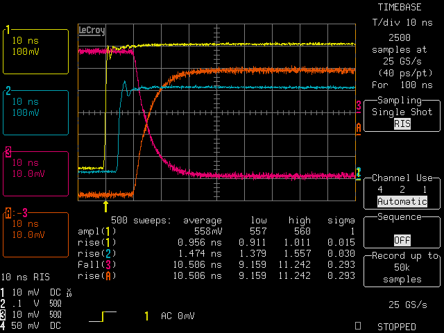

Rechtecksignal mit Signalflanken < 1 ns erzeugen.
OP #1712833
zur Überprüfung des Ein- und Ausschaltverhaltens meiner Schaltung
(analog) benötige ich ein Rechtecksignal mit sehr steilen Flanken. Die
Umschaltzeit von "Lo" auf "High" sollte kleiner als 1 ns (!) sein. Die
Frequenz des Rechtecksignals spielt dabei keine allzu große Rolle. Sie
könnte sogar im Hz-Bereich liegen. Die Spannung des Rechtecksignals
sollte entweder zwischen -280 mV und +280 mV oder zwischen 40 mV und 600
mV "schalten" (an 50 Ohm).
Wie kann ich einen Signalgenerator mit derart steilen Flanken am
einfachsten realisieren? Ist es sinnvoll an einen Signalgenerator bzw.
Quarzoszillator einen Schmitt-Trigger und anschließend eine Treiberstufe
anzuschließen. Beides würde ich mittels OPs realisieren. Irgendwie habe
ich den Verdacht, dass selbst wenn ich einen OP mit einer "unity gain
bandwidth" von 2 GHz nehme und diesen als Schmitt-Trigger verschalte die
Schaltung viel zu langsam arbeiten wird, da der OP in diesem Fall mit
hoher Verstärkung arbeitet. Habt Ihr hierzu ggf. praktische Erfahrungen?

1 ns ist kein grosses Problem wenn man einen PECL-Baustein verwendet.
Meine Empfehlung waere MC100EP16 von Onsemi - der hat Anstiegszeiten von
ca. 150ps (10%/90%), also mehr als ausreichend fuer Deine Zwecke, und
den gibt es in hobbyfreundlichem SOIC-Ghaeuse. Und ausserdem als
gratis-Sample erhaeltlich.
Wenn Du den Ausgang mit einem DC-Block (Serienkondensator) versiehst,
dann hast Du ein Ausgangssignal, das zwischen ca. +400mV und -400mV
schaltet.
Wenn Du den Baustein mit 5V betreibst und die Ausgaenge mit ca. 150 Ohm
Pulldown-Widerstaenden versiehst, brauchst Du nicht mal eine
VBB-Spannungsversorgung. Onsemi hat eine Application-Note ueber
ECL/PECL-Terminierung mit allen Details.
Es gibt auch den MC100EP16VS, der hat sogar einen analogen Steuereingang
mit dem man die Amplitude zwischen ca. 70mV und 800mV einstellen kann.
Habe beide Teile schon oft verwendet, die funktionieren prima.

Dann hier also mal harte Daten fuer die Zweifler: Anbei mein Layout fuer
den zweilagigen Aufbau mit dem MC100EP16VS (also mit einstellbarem
Ausgangshub); Dateien sind im Express-PCB-Format, kann man aber leicht
in jedem anderen Layout-Programm nachzeichnen - soooo aufwendig ist das
Board nicht.
Das Ding steht aufgebaut in meinem Labor und liefert
Anstiegszeiten/Abfallzeiten von 140ps. Mit den 43-Ohm-Serienwiderstanden
hat man 50 Ohm Ausgangsimpedanz (ECL/PECL-Treiber haben ca. 7-8 Ohm
Innenwiderstand - 7+43=50 Ohm). Der Preis fuer die Anpassung ist ein nur
ca. halb so grosser Spannungshub am Ausgang (ca. 400mV in eine
50-Ohm-Last). Wenn man goesseren Hub braucht und mit 7 Ohm Quellimpedanz
leben kann, dann einfach die 43-Ohm-Widerstande durch 0-Ohm-Widerstaende
(oder Drahtbruecken) ersetzen.
Eingang ist single-ended, ein Minicircuits-Trafo wandelt das in ein
differentielles Eingangssignal um. Das begrenzt natuerlich die minimale
Eingangfrequenz, sollte aber fuer die gegebene Anwendung kein Problem
sein.
Die Signalbahnen sind als 50-Ohm-Leitungen (coplanar waveguide with
ground) ausgefuehrt.
Bei Interesse - ich glaube, ich habe noch ein, zwei unbestueckte Boards
in Reserve, sowie die noetigen Bauteile. Kann ich gegen Unkostenbeitrag
zusammenbauen. Das ist billiger als Board und Bauteile selber bestellen.
Ausserdem kann ich es im Labor auf Funktion durchmessen (vor allem
Anstiegszeit, Signalform).
Wolfgang

Gast #1713289
Wie hast du das gemessen, wenn ich fragen darf?
Kai Klaas
#1713297
> Kai Klaas
Mit Tektronix TDS8200-Oszilloskop mit einem 80E10 Sampling Head (50 GHz
Bandbreite bzw. <15ps Anstiegszeit). Netterweise stehen solche Dinger an
meinem Arbeitsplatz herum. Selberkaufen ist da ja nicht wirlich eine
Option :-)

Schaltzeiten im Nanosekundenbereich sind mit Bauteilen im SOIC-Gehäuse
durchaus erreichbar. Ich habe Euch als Beweis ein Scope-Screenshot einer
von mir realisierten Schaltung angehängt. Bei der Schaltung handelt es
sich um eine spannungsgesteuerte Stromquelle. Sie wurde mittels OP im
SOIC8-Gehäuse realisiert. Sie ist auf einer zweilagigen Leiterplatte aus
FR-4 (Dicke von 1,5 mm) aufgebaut.
Zum Screenshot: Kanal 1 (gelb) zeigt das Eingangssignal. Kanal 2 (cyan)
zeigt den Strom durch einen 10 Ohm Shunt-Widerstand am Ausgang der
Schaltung. Das Ausgangssignal wurde mit einem Differenztastkopf (P6247,
Tektronix, 1 GHz) gemessen. Die wesentlichen Einstellungen des
Oszilloskops (leider nicht meins) könnt Ihr dem Screenshot entnehmen.
Für alle die sich jetzt fragen: LeCroy-Scope mit aktivem
Tektronix-Tastkopf geht das? Ja, allerdings benötigt man hierfür eine
externe Spannungsversorgung für den Tastkopf.
