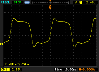

von Schoasch (Gast)

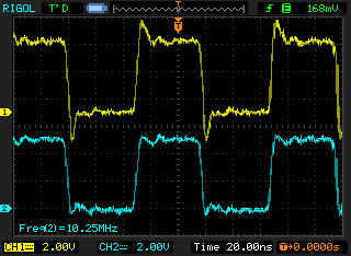

Hi
So, ich habe mich jetzt mal mit SPI etwas gespielt und geschaut, was für
Frequenzen man so mit einem dsPIC erreicht.
Anbei sieht man ein Bild der SPI übetragung. Die Daten waren 0xD7. Ich
muss auch noc erwähnen, dass ich den dsPIC etwas übertaktet habe. Er
lief intern mit ca. 147MHz anstatt 120MHz. Dadurch bin ich auf eine
SPI-Frequenz von ca. 36-37MHz gekommen. AChja.. und die Daten werden bei
fallender Flanke übertragen.
Leider hab ich nicht die möglichkeit mit einem anderen Oszi
nachzumessen, wies dort aussieht, aber ich muss sagen, ich bin denoch
zufrieden mit dem Ergebniss.
mfg Schoasch
PS.: Das ganze ist natürlich mit Realtime-Sampling gemacht worden.

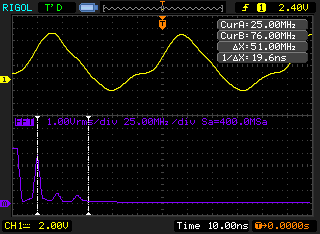

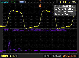

von Schoasch (Gast)
und hier noch ein Bild.
von A.K. (Gast)
@Schoasch: War das ein Versuch so viele Grenzen wie möglich gleichzeitig
zu überschreiten? Dem Taktsignal sieht man den mit 25MHz spezifizierten
Eingangsverstärker jedenfalls deutlich an.
In solchen Frequenzbereichen ist es übrigens anzuraten, ab und zu mal
die interpolierende Vektordarstellung durch Einzelpunktdarstellung zu
ersetzen. Das sieht nicht so schön aus, aber man kriegt eine Vorstellung
davon, wie sehr der DSO einen auf den Arm nimmt. Bei 250MHs/s max gibts
ein Sample alle 4ns, entsprechend einem Punkt auf den Gitterfeld.
@Fritz: Im Prinzip richtig, aber was ich dabei unterschlagen habe und
worauf mich Schoasch jetzt netterweise hinwies: Nicht jeder DS5000 kann
1Gs/s. Die ohne "A" hinten dran können nur 250Ms/s. Bei 25MHz
Eingangsverstärker braucht's aber auch nicht mehr.
von A.K. (Gast)
In spi3.pdf ist die Ausschnittvergösserung sinnlos, da die Grenzen des
DSO ohnehin schon erreicht bzw. überschritten sind.

@Schoasch: vielen dank für deine bilder! :)
ich bin erstaunt, wie gut das 35MHz-rechteck-signal noch erkennbar ist
mit deinem 25MHz-oszi ^^ ...ich dachte, wenn ich ein 6MHz-rechtecksignal
noch gut erkennen will, brauche ich ein oszi mit mind. 60MHz. nun, dann
werde ich wohl auch eher zu einem günstigeren greifen (und wenn ich dann
mal ein gutes brauche, nehme ich halt meine schaltung ins geschäft mit
vielen dank nochmals für deine messungen!

von A.K. (Gast)
> ist mit deinem 25MHz-oszi
Das Problem ist, dass im Grenzbereich und erst recht darüber nicht nur
die Amplitude des Signals vor die Hunde geht - damit kann man oft leben
- sondern auch die Phase. D.h. man kann keineswegs sicher sein, dass die
angezeigten Phasenbeziehungen zweiter Signale irgendeinen Bezug zur
Realität haben.

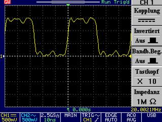

von A.K. (Gast)

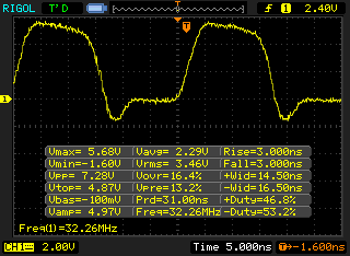

Beispiel zum Thema "wer misst misst Misst": Ein 32MHz Signal aus einem
74AC00, direkt am Pin ohne weitere Verbindung. Es müsste also ziemlich
dicht am Rechteck liegen. Gemessen mit dem 100MHz Rigol.
Dass es so seltsam aussieht dürfte wesentlich an der oben erwähnten
Phasenverschiebung des Eingangsverstärkers vom Messequipment liegen.
Wenn man nämlich zur Basisfrequenz die 3. Oberwelle mit 90°
Phasenverschiebung addiert, kommt ungefähr das gleiche Bild heraus. D.h.
das Equipment sorgt im Bereich der Grenzfrequenz des Oszis für eine
Phasenverschiebung von ungefähr 90°.
von Fritz (Gast)
Tag A.K.
Wie hast du dass mit der Grenzwrequenz gemeint?
Ich dachte immer die MHz-Angaben bei den Oszis sind die Grenzfrequenzen
bis zu denen sie einigermaßen vertrauenswürdige Ergebnisse liefern.
Und wenn ich das Ganze richtig verstanden habe, dann ist die Angabe der
GSa/s eine Angabe wie schnell ein Signal abgetastet wird.
Wenn ich also nicht ganz daneben liege, dann müsste das 32MHz Signal bei
1GSa/s Echtzeitabtastung ca. 31 mal abgetastet worden sein.
(Bzw. ca. 15 mal wenn sich 2 Kanäle die 1GSa/s teilen.)
Könntest du bitte einem lernwilligen genauer erklähren wie die
Oberwellen in diesem Fall zustande gekommen sind?
Mfg Fritz
von A.K. (Gast)
> Grenzfrequenzen bis zu denen sie einigermaßen
Nö. Mitnichten. Grobe Daumenregel besagt, dass ein Signal mit (Grund-)
Frequenz F nur dann noch einigermassen treu dargestellt wird, wenn der
Oszi in MHz und Megasamples um Faktor 10 drüber liegt, =>
Oszilloskop.
Die MHz-Angabe beim Vertikalteil besagt, dass der Eingangsverstärker
(von Natur aus immer analog) bei dieser Frequenz die Amplitude(!) des
Signals bereits um 3dB abgeschwächt. Ähnlich konventionellem Tiefpass.
Mehr besagt das nicht.
Insbesondere hat diese Angabe rein garnichts mit der Abtastrate eines
DSO zu tun. Bei kombinierten Analog/Digital-Oszis wie manchen Hamegs
wäre grundsätzlich auch eine Variante 150MHz Eingang mit 20Ms/s
Abtastung vorstellbar (und mag es früher auch gegeben haben).
Es gibt bei DSOs also stets 2 völlig unabhängige Grenzen:
- Der Eingangsteil (MHz) schwächt das eingehende Signal vor der
Analog/Digtalwandlung frequenzabhängig ab, und sorgt zudem für eine
ebenfalls frequenzabhängige Phasenverschiebung. Dabei sind die
Frequenzanteile des Signals getrennt zu betrachen, d.h. bei diesem
Rechteck kommt die Grundfrequenz unbehindert durch, die 3fache Oberwelle
jedoch muss schon Federn lassen.
- Der Wandler schliesslich sorgt unabhängig davon durch seine
Abtastfrequenz (Ms/s) für Fehlanzeigen. Wobei die Einhaltung der
Nyquist-Frequenz nichts über die Phasentreue aussagt, also auch deutlich
darüber erhebliche Phasenfehler auftreten. Was man bei der üblichen
interpolierenden Vektordarstellung jedoch nicht sieht (auf
Einzelpunktdarstellung umschalten).
In diesem Fall spielte die Abtastfrequenz keine Rolle, der Oszi lief in
einer Art oversampling (equivalent time statt real time mode) mit
beliebig viel Samples pro Periode.
Wie echt nun ein 32MHz Signal auf einem DSO aussieht, hängt dann nicht
nur vom Oszi hat ab, sondern insbesondere auch vom Signal. Ein
Sinus-Signal kommt praktisch perfekt rüber. Weil nur 32MHz, sonst nix.
Bei einem Rechtecksignal hingegen liegt bereits dessen erste Oberwelle
(3x Frequenz, 1/3 Amplitude) an der Grenze des Oszis und wird vom
Eingangsteil entsprechend abgeschwächt (hier wenig) und phasenverschoben
(hier viel).
Siehe http://de.wikipedia.org/wiki/Rechteckschwingung. Zeile 2 Spalte 3
der Kurven zeigt, was ohne Phasenverschiebung ungefähr hätte rauskommen
sollen (abzüglich der zu erwartenden 3dB Amplitudenabschwächung der
Oberwelle).
Dass Schoaschs 34MHz zwar abgeschwächt aber vergleichsweise schön als
Sinus daherkamen, lag schlicht daran, dass der Analogteil seines 25MHz
Oszis von den Oberwellen nichts mehr übrig liess.
Man sollte also bei Messungen von Signalen mit bereits 1/20 der
MHz-Angabe des Oszis schon eine gewissen Vorstellung davon haben, wie
sehr einen das Gerät belügen kann. Schon bei dieser Frequenz können ein
Teil der sichtbaren Over/Undershoots eines digitalen Signals schlicht
erlogen sein.

> des Signal's?
Das kommt darauf an, was du unter "Wahrheit" verstehst und wie
steilflankig das Signal ist.
Die 5MHz werden schon ganz manierlich nach Rechteck aussehen, aber du
wirst nicht ganz sicher sein können, ob die kleinen Overshoots eines
schnellen Ausgangs nun von der Leitungsführung stammen oder im Oszi
entstanden. Das gleiche Signal durch ein CD4050 geleitet dürfte hingegen
ganz und gar der "Wahrheit" entsprechen.
Ich hatte bewusst ein 74AC verwendet, weil ich davon ausgehe, dass die
Flanken entsprechend provokativ ausfallen. Das Signal davor, am AVR-Pin,
sieht besser aus. Wie die Signal in Wahrheit aussehen weiss ich nicht,
da ich keinen entsprechend hochfrequenten Referenzoszi habe.
Oben der AVR-Ausgang, diesmal bei 20MHz, unten der 74AC-Ausgang.

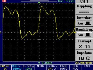

von runni (Gast)
Also da bin ja froh das ich mein GDS-820C nicht verkauft habe.
Allerdings denke ich das bei den Messungen oben mehr der Tastkopf für
das Aussehen verantwortlich ist, meine alten TEK Tastköpfe sind auch um
Welten besser als die "billig Teile". Ein Rechtecksig. besteht aus sehr
vielen einzelnen Sinusschwingungen die wesentlich höherfrequenter als
das Grundsignal sind. Um ein 30MHz Rechtecksig. zu Analysieren sollte
man schon 300MHz Bandbreite haben.
Bei meinem GDS-820 sieht ein 20MHz Rechtecksig. aus einem TTL Gen. immer
noch brauchbar aus, einen ordentlichen Tastkopf vorrausgesetzt. Aber
eine "echte" Abbildung der Signalform kann man bis 10MHz erwarten.
Also kauft euch ersteeinmal einen ordentlichen Tastkopf.
Gruß, R.N.
von A.K. (Gast)
Ok, also TTL Ausgang. Kann gut sein dass der Tastkopf schwer mitmischt.
Steht zwar mit 250MHz auf dem Papier, aber was heisst das schon.
Allerdings hat ein 74AC Ausgang schon eine andere Qualität als TTL. Wie
man an der positiven Flanke unschwer erkennen kann.

von A.K. (Gast)
Diesmal mit GND-Loop aus einem der üblichen Krokokabel. Spasseshalber
mal mit 4 Windungen "Luftspule" drin. Nun habe ich einen fast sauberen
Sägezahn. Mit deulicher 2facher, die sonst keine grosse Rolle spielt
(FFT: 25/45/65). Ohne "Luftspule" sieht's nicht halb so schön aus.
> Amplitude oder Resonazfreq?
Weder noch. Oszi FFT sagt Grundfreq 25MHz, dominante Oberwelle 65MHz,
was auch immer von diesen Werten zu halten ist, denn das Signal selbst
hat 20MHz, also darf man wohl grosszügig 5 abziehen.

von Kupfer Michi (Gast)
>Weder noch
Versteh ich ehrlich gesagt nicht warum das keinen Effekt zeigt.
Wo hast du das C angebracht. Sieht da der Treiber zwei unterschieldlich
LC Kreise und schwingt nur auf der Kleineren?
>dominante Oberwelle 65MHz, was auch immer von diesen Werten zu halten ist
Wenn sich das auf die Ursprünglichen 20cm/16pF bezieht so passts doch
(Veränderung der Leitungsgeometrie hat ja auch schnell Einfluss auf das
Resultierende L)

von A.K. (Gast)
So, jetzt schaut's besser aus. Ohne Massekabel direkt mit dem Massering
der Probe an GND.

von A.K. (Gast)
Auch die 32MHz sind besser, aber doch mit erheblich undershoot.

von A.K. (Gast)
> Ich nehem an das ist jetz wieder mit dem AVR Ausgang
Nein, immer noch der 74AC00. Und so schlecht finde ich das Ergebnis
dafür nun auch nicht. Immerhin sind es jetzt 32MHz und die Oberwelle
liegt an der Grenze des Scopes.

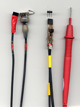

>FET Probe
Hier ein kleines Bild meiner Probes:
Links - Resistive Probe
klein, billig, schnell zu machen, Bandbreite satt ohne ende.
Von der passen 3 Stück nebeneinander auf eine Steckbrettreihe, ist also
ideal fürs Experimentieren. Einziger Nachteil ist R.in von 1.2K, für
Digitalausgänge aber kein Problem.
Mitte - FET Probe ohne Verkleidung
Die Mistgabel ist einer von vielen verschiedenen Steckadaptern für die
Res. und FET Probe je nach Anwendung. Dieser ist zum direkten Einstecken
aufs Steckbrett. Damit komme ich dann auf eine Input Loop bis zum Gate
des FETs von ca. 2 cm. Andere werden direkt auf die Schaltung gelötet,
oder wenns nicht darauf ankommt, haben lange Kabel zum bequemen
Arbeiten.
Rechts - Normale Multimeterspitze zum Grössenvergleich
Grösse ist halt trumpf wenns mal wieder ziemlich eng zugeht auf dem
Steckbrett...
Respekt...
... aber wenn ich bei mir die 20MHz Bandbreitenbegrenzung am Oszi
Einstelle sieht mein Bild perfekt glatt aus ohne jegliche Überschwinger
und ich ahne garnicht welche Monster da ihr unwesen treiben.
Daher ja auch mein Eingangs erwähnter Rat:
   Bandbreite, Bandbreite, Bandbreite !
(Und da habe ja Analoge Oszis leichter die nase vorn).
Ohne sie ist man als Elektronikanfänger Blind und man kommt in seinem
Verständniss nicht über eine gewisse Schwelle hinaus.

von runni (Gast)
hier mal ein 20MHz Signal, ELV-DDS Gen. -> 1K Wid -> 1m RG58 -> T-Stück
+ 50R Abschluss
von runni (Gast)
so das gleiche mit Testtec LF312 Tastkopf, im ELV Gen ist auch 74AC.. im
Ausgang.
>20mhz.jpg ELV-DDS Gen. -> 1K Wid -> 1m RG58 -> T-Stück
+ 50R Abschluss
Etwas ungewöhnlich ist nur der doch sehr grosse Hubbel weit hinten nach
der Flanke, fast noch grösser als die ersten Überschwinger, zwar nicht
unmöglich durch Phasenüberlagerungen aber soweit hinten doch irgendwie
ungewöhnlich.
Welche tr misst du und welche Bandbreite hat dein Eingang?
Um die Übertragungscharakteristik zu bestimmen genügt es ja eine
einzelne Sprungantwort (bei möglichst steilflankiger Anregung) auf den
versch. Zeitskalen sich anzuschauen. Die Wiederholfreq. des Rechtecks
dient ja nur zur bequemen Darstellung am Oszi und bringt nicht
allzuviele neue Informationen.
Mach mal die Periode grösser um zu sehen ob das jeweils noch Nachwehen
der vorhergehenden Welle oder schon der Vordip der nächsten Flanke ist.
Ich vermute eher dass das aus der Quelle/Spannungsversorgung kommt oder
vielleicht durch andere Schaltungsteile eingestreut wird. AC im DIP auf
dem Steckbrett bekomme ich jedenfalls nicht richtig geblockt.

Ich wollte mal sehen, was der Unterschied zwischen dem mitgelieferten
Tastkopf (oben) und einem Testec ist (unten, HF212). Ist das gleiche
Signal, am gleichen Pin.
Hier scheinen sich die bessere Abgleichmöglichkeiten vom Testec als
nützlich zu erweisen. Der Rigol lässt sich nur bei 1KHz abgleichen, bei
1MHz nicht. Der Testec schon.

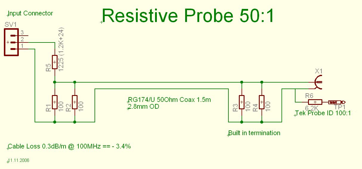

>selbstgebauten Tastköpfe
Resistive Probes wurden schon mehrfach an verschiedenen Stellen im Forum
besprochen.
Hier meine Version.
Anmerkungen:
Normalerweise kann man die 50Ohm Eingangsterminierung weglassen, aber
bei RG174 Coax gab das bei mir bessere Ergebnisse (ist halt dann 50:1
statt 20:1).
Für den Inputconnector nehme ich die BUCHSL Buchsenleiste von Reichelt.
Der 3te Pin gibt eine bessere mechanische Stabilität und eine gewisse
verpolungssicherheit. Die verschiedenen Probetips baue ich mit den
zugehörigen STIFTL Steckleisten.
Den 50Ohm Abschlusswiderstand hab ich gleich in die BNC Buchse mit
eingebaut. Gab keine nennenswerte Verschlechterung gegenüber der Term.
im Oszi, aber so kann ich dann zusätzlich auch AC Kopplung am Oszi
wählen was manchmal ganz hilfreich ist.

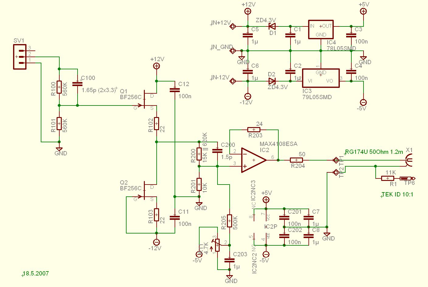

>selbstgebauten Tastköpfe, FET Probe
Ich bin gerade dabei anhand des Gelernten das ganze Konzept meiner FET
Probes zu überdenken.
Weiss also nicht ob es viel sinn macht vertieft darauf einzugehen.
War für mich auch eher als Übungsaufgabe im HF Design gedacht und bin
überrascht wie weit man damit kommt.
Nun gut, wenns jemand interessiert...
Ein paar Anmerkungen:
Die Abgleichkondensatoren C100 & C200 müssen natürlich individuell
bestimmt werden.
Die FETs sind händisch auf hohen Drain Strom selektiert bei möglichst
gleichem V.GS. Leider gibt es keine leicht zu beschaffenden SMD FETs für
den UHF Bereich. Wie sich im nachhinein rausstellte ist der BF256 für
200MHz Bandbreite immer noch etwas zu lahm, aber bis 150 MHz sollte es
mit ihm keine Probleme geben.
Bin daher am Überlegen die ganze Eingangstufe anders zu machen und
eventuell ein CFB OpAmp (MAX4224) als Ausgangstufe zu nehmen.
Auf zusätzlichen Eingangsschutz wurde verzichtet. Das ganze ist ja auch
nur fürs Experimentieren auf dem Steckbrett für +-12V gedacht.
Das ganze ist bei mir auf Lochraster doppelseitig mit Fädeltechnik
aufgebaut, siehe Bild oben (sag da noch einer dass Fädeltechnik und HF
nicht gehen würde).
Gehäuse ist momentan noch ein Problem um die Vorteile des kleinen
Bauvolumens nicht zu verliern.
Mein Favoriet hierfür momentan: Schrumpfschlauch, Kupferfolie zur
Schirmung, Schrumpfschlauch, dann muss man aber C100 als SMD Trimmer
einbauen was wieder Volumen genau an der kritischten Stelle kostet...
>irgendwelche Besonderheiten bei den Schaltungen auf die ich
besonders achten muß
Bei der Resistive Probe sollte es keine Probleme geben. Halt alles schön
kompakt mit SMD Wid. aufbauen (wegen der oben genannten Gründen), aber
darauf achten dass keine unnötigen parasitären Cs entstehen.
Die 2x100Ohm am Eingang würde ich durch einen 50Ohm ersetzten (hatte
damals gerade nichts anders zur verfügung).
Bei der FET Probe ist es schon ein bischen trickreicher. Die kritischen
Punkte sind dabei die Kompensation der Eingangs/Streu-Kapazitäten des
FETs und des OPAs, die richtige Leitungsführung von GND und
Blockkondensatoren um die Signalintegrität zu gewährleisten.
Bei mir hat das auch mehrere Anläufe gebraucht.
Im Verständniss geholfen hat mir dabei
   http://www.signalintegrity.com/pubsIndex.htm
sowie andere Publikationen zum Thema PCB Design.
Für C100/C200 habe ich keine SMD C-Trimmer genommen da die zuviel Platz
weggenommen hätten sonder einfach mittels Intervallschachtelung SMD Cs
durchprobiert biss es stimmte.
Wenn du dich für den Anfang mit 50-100MHz zufrieden gibst kannst du für
den OPA auch einen MAX4012 nehmen und den Eingangsteiler von 1.1M auf
10M hochsetzen.
Also einfach Experimentieren, dann lernt man am meisten. Die Res.Probe
kannst du dabei immer als Vergleichsnormal hernehmen.

Bei der Res.Prob hat man es dort eigentlich nur mit Streukapazitäten zu
tun.
Wenn z.B. an dem 50Ohm SMD ein Streu C von ~0.5pF entsteht so bedeutet
dies durch den 1225Ohm Eingangsteiler ein fg von 265MHz. Sollte also für
Bastlerzwecke kein allzugrosses Problem sein. Wenn nein, dann muss man
halt auch hier kompensieren. Da angepasst eingespeist wird sieht man
also am Probe Tip eine fasst reine ohmsche Last. Das macht ja die Res.
Probe trotz ihres geringen Eingangswid. so attraktiv.
Anders sieht es bei der FET Probe aus. Hier hat man eine Gate Cap von
2-3pF die wegen des hochohmigen Eingangsteiler unbedingt kompensiert
werden müssen. Das gleiche gilt für den Spannungsteiler vor dem OpAmp.
Danach sieht das Oszi ja wieder eine geraden Frequenzgang über ein
"ideales" 50Ohm Kabel (die ~3% Verluste bei 100MHz von z.B.RG174 müssten
natürlich auch kompensiert werden, aber das ist eine andere Geschichte).
>Hat man, wenn man die Trimm-C's fix aufbaut nicht dass Problem dass
einem das Ganze durch Alterung der Bauteile und andere Faktoren
davonläuft?
Gute Frage,
die ich für mich sehr pragmatisch beantwortet habe: Schaun mer mal!
Ich geh einfach davon aus dass die Lebens/Nutzungsdauer meiner FET
Probes nicht so gross ist so dass das relevant wird.
>Reicht denn nicht das Montieren der Abschirmen nach dem Abgleichen schon
aus dass das Ganze neu abgeglichen werden muß?
DAS ist der eigentliche Knackpunkt an der Geschichte, für den ich noch
keine gute Lösung gefunden hab.
Kritisch ist das C am Eingangsteiler der direkt an der Probe Tip sitzen
muss. Kommt man mit der Schirmung auf 1-2 mm an die SMD Rs oder Gate
Leitung ran so macht sich dies sofort bemerkbar.
Also Abstand lassen den man an der Stelle nicht hat, oder normale C
Trimmer nehmen die viel zu gross sind, oder SMD Trimmer die ich noch
nicht habe um damit zu Experimentieren...., also befindet sich das ganze
z.Z. nur ungeschirmt in einer Plastikfolie, was aber bei meine
bisherigen Basteleien erstaunlich wenig Probleme machte. Mal sehen,
vielleicht fällt mir da noch was ein.
(Wie gesagt geht es mir ja nicht darum ein industrietaugliches Design
vorzulegen, sonder für kleines Geld etwas praktisch Nutzbares zuwege zu
bringen bei gleichzeitig grossem Erkenntnisgewinn)

@Kupfer Michi
>den UHF Bereich.
BF998 bis 1GHz bei Farnell
Oder J310 bei Reichelt
Gehen die für deine Anwendungen nicht? Und wenn nicht, so würde mich der
Grund dafür interessieren. Kannst du da bitte was zu sagen?
>J310
Den hatte ich vor dem BF256C probiert, war aber zu lahm, wird ja auch
nur für VHF empfohlen.
Farnell zählt für mich nicht unter "leicht zu beschaffen",
aber ich hab den BF910 (ebenfalls Dual Gate MOSFET) bei Reichelt kurz
ausprobiert.
Der scheint mir auf dem ersten Blick recht ähnlich zum BF998 zu sein.
Brachte aber auf Anhieb keine besseren Ergebnisse, so dass ich diesen
Seitenzweig nicht weiter verfolgt habe.
Das Problem für mich war, dass der Drain Strom mit ~4mA zu klein ist bei
V.G2S=0V und mir nichts einfiel wie ich für ein höheren Id das 2 Gate
vorspannen könnte.
Auch waren die max. DS bzw. GS Spannungen kleiner als beim BF256C so
dass der Arbeitsbereich noch kleiner geworden wäre.
Verlockend war natürlich die gegenüber dem BF noch kleinere Gate
Capazität.
Wirklich Rund gehen dürfte es erst mit GaAs FETs... aber die sind gleich
richtige Sensiebelchen und ohne Schutzschaltung nicht zu betreiben.
