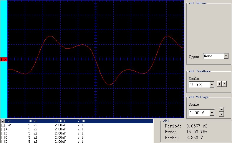

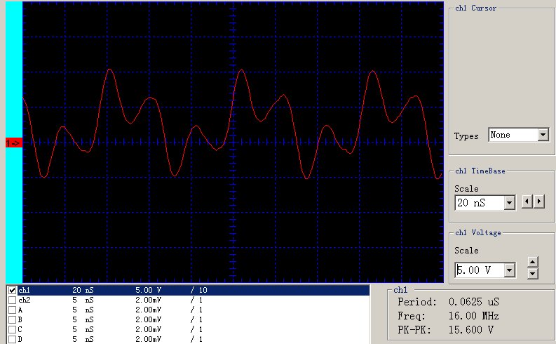

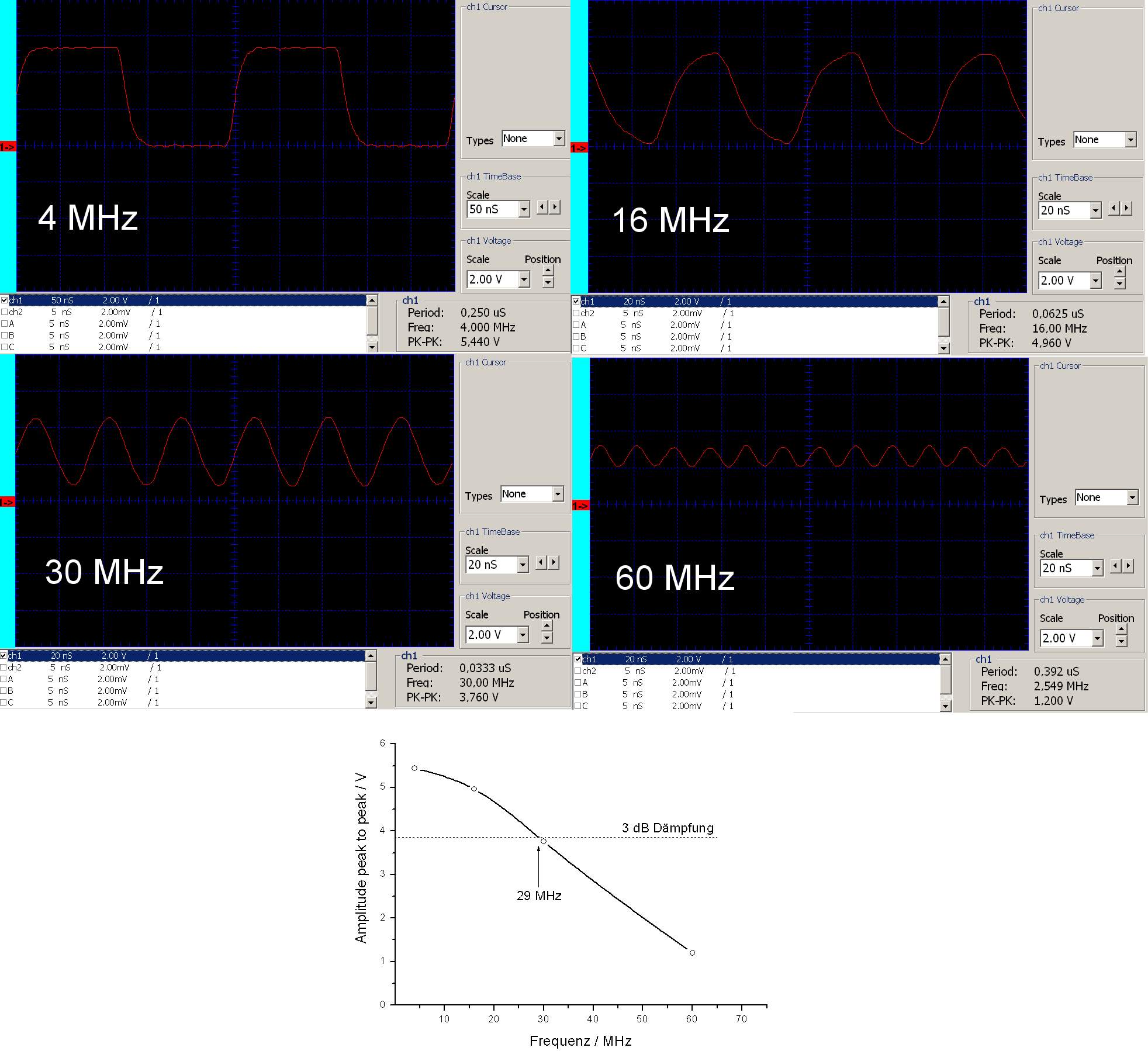

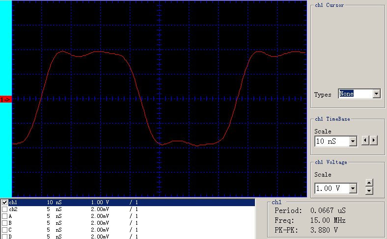

Ich teste gerade ein Oszilloskop Owon PDS6062 mit einer Nenn-Bandbreite
von 60 MHz. Dazu habe ich die Signale von vier verschiedenen
Quarz-Oszillatoren (4, 16, 30, 60 MHz) aufgenommen. Die Oszillatoren
wurden nacheinander ohne zusätzliche Bauteile direkt an die selbe
Batterie von etwas über 5 V angeschlossen. Das Signal wurde mit der
Original Prüfspitze direkt am oszillierenden Pin abgegriffen. Der
Abgleich des Messkopfes wurde bei 4 MHz so eingestellt, dass die Kurve
möglichst rechteckig aussieht. Die Kurven sind angehängt.
Anhand der Messdaten könnte man denken, dass das Oszi nur ca. 30 MHz
Bandbreite hat. Bei 60 MHz versagt sogar die Frequenzmessung, wie man am
Oszilloskopbild rechts unten sieht. Da allderdings Rechteck, und keine
Sinussignale verwendet wurden, bin ich mir nicht sicher, ob die
Schlussfolgerung zur Bandbreite richtig ist. Außerdem würde ich gerne
wissen, ob dieser Test überhaupt tauglich war. (Vielleicht gab es noch
Fehler in meinem Aufbau.)
Das Oszilloskop macht ansonsten einen guten Eindruck auf mich. Das große
und feine Farbdisplay finde ich sehr gut und die Bedienung, sowie die
digitalen Auswertemöglichkeiten sehr eingängig. Die Kurven lassen sich
per USB zum Computer übertragen (Software liegt bei). Die mechanische
Verarbeitung scheint mir nicht so wertig zu sein wie bei einem
Markengerät.
Ist die Bandbreite wirklich so viel geringer? Wäre euch ein solches
Gerät 700 € wert, auch wenn es nur 30 MHz Bandbreite hätte?

Hier noch mal als jpg (in entsprechend schlechterer Qualität).
von Detlef _. (detlef_a)
Das sieht nicht so gut aus, die Signale sind zu rund für die angegebene
Bandbreite.
Paar Punkte zur Messung:
- 1/10 Tastköpfe, abgleichen am Testsignal, nicht an 4Mhz
- kurze Anschlußstrippen
- keinen Quarzoszillator sondern nen Funktionsgenerator nehmen,
vielleicht treibt der Oszillator die Last nicht.
- Nen Sinus als Testsignal nehmen, so stören die Oberwellen nicht.
Dann muß die Analogbandbreite meßbar sein, also Amplitude/sqrt(2) bei
60Mhz, die darf auf keinen Fall von 5Vpp auf 1.2Vpp fallen.
Cheers
Detlef

von Falk B. (falk)
@ Osziuser (Gast)
>von 60 MHz.
Wie schön.
Welche ein RECHTECKsignal ausspucken.
>Bandbreite hat.
Nöö. Die Bandbreite bezieht sich auf ein SINUSsignal. Und dann ist auch
die Amplitude schon um 3dB abgefallen, sprich auf 70%.
Nein, siehe oben.
> Außerdem würde ich gerne wissen, ob dieser Test überhaupt tauglich war.
Jain. Sowas misst man bei diesen Bandbreiten eher über die Anstiegszeit.
Dazu nimmt man einen einfachen Rechteckgenerator, 1 MHz reicht locker.
Mit dem taktet man einen SCHENLLEN Digitalschaltkreis, z.B. ein Inverter
der LVC Familie oder so. Die haben Anstiegszeiten von 2ns und weniger.
Damit kann man die Anstiegszeit von Tastkopf+Oszi messen.
Es hat 60 Mhz. Und ein DSO mit 60 MHz für 700 Euro ist ein super Preis.
MFG
Falk
P.S. Beachte die Bildformate. Warum hast du das als JPG
gespeichert?.

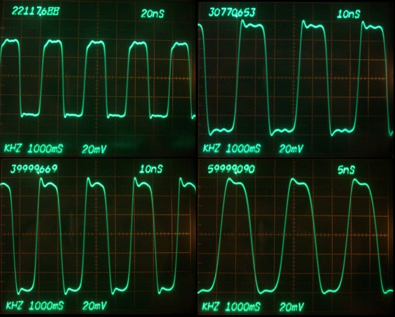

von I_ H. (i_h)
Hab mal den selben Test mit meinem Tektronix gemacht, einmal am 7A18 und
einmal am 7A26 (das 18 hat je nach Mainframe 60..75MHz, das 26 hat
200MHz, das Mainframe aber nur 100).
Das sieht durch die Bank besser aus, obwohl ich meinen Tastkopf auch
noch nicht abgeglichen hab (der 1GHz 1:40 Passivtastkopf). Am 26 haben
60MHz noch recht ordenltiche Ecken, bei 100MHz kommt'n Sinus raus, der
allerdings noch mit 4.8V. Beim 18 sehen 60MHz in etwa so aus wie bei dir
16MHz, allerdings auch mit 4.8V.
Kann heut abend mal Bilder einstellen, im Moment ist's viel zu hell.
Imho aber schon hübsch, wie sich so'n 30 Jahre altes Tektronix gegen
aktuelle digitale schlägt.

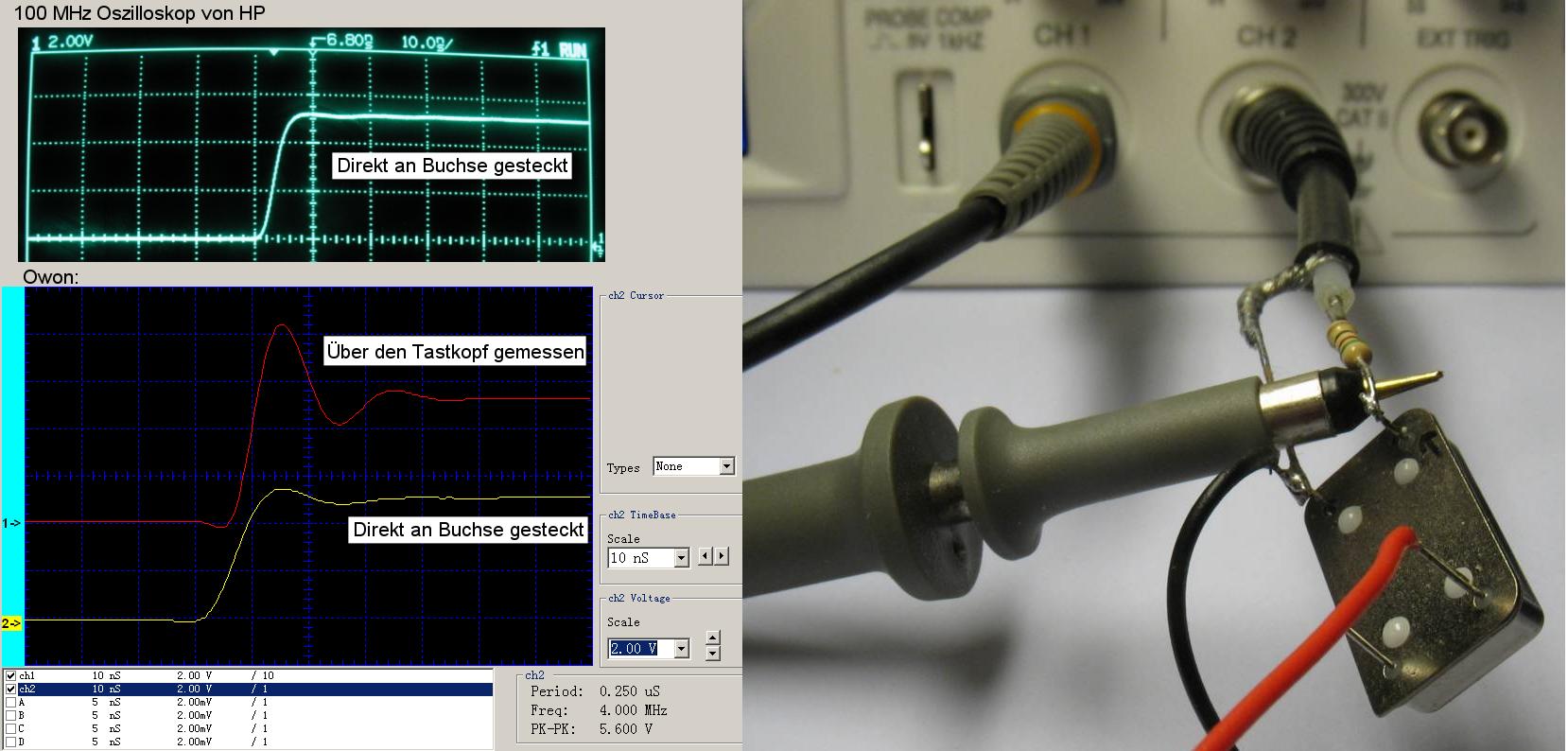

von Osziuser (Gast)
@ Falk Brunner:
Wäre ein Atmel AVR dafür geeignet? Wie lese ich genau die Bandbreite an
dem Übergang ab?
Was macht Dich so sicher? Immerhin ist die Angabe "simulative bandwidth:
60 MHz" im Manual des Gerätes nicht vertrauenerweckend. Verkaufst Du
solche Geräte?  ;)
@ yalu (Gast)
>Hat dein Scope vielleicht eine zuschaltbare Bandbreitenbegrenzung, die
>du vergessen hast auszuschalten?
Ist mir bislang nicht aufgefallen. Vielleicht kennt hier jemand das
Gerät?
>Hast du einen 10X-Tastkopf verwendet (wurde oben schon gefragt)?
>1X-Tastköpfe (bzw. umschaltbare in 1X-Stellung) haben meist eine
>deutlich kleinere Bandbreite.
Die zuerst gezeigten Bilder wurden mit der 1x-Stellung des Tastkopfes
gemessen. Bei der 10x-Stellung sieht das Rechtecksignal (von etwas über
5 Vss) bereits bei 16 MHz furchtbar aus (siehe Anhang).  Hier habe ich
den Tastkopf vor der Messung mit dem eingebauten Oszillator abgeglichen.
Wo kommen diese Überschwinger her? Gibt es Reflexionen an der
Messspitze?
von Andreas K. (a-k)
> gemessen.
Kein Wunder. Schau die mal die entsprechende Bandbreiten-Spezifikation
des Tastkopfs an.
> Messspitze?
Lass das Massekabel vom Tastkopf weg, und verbinden die Massehülse der
Tastkopfspitze so KURZ(!) wie möglich mit Schaltungsmasse.

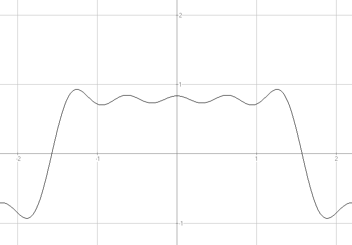

von yalu (Gast)
Ich würde sagen, für die 1x-Stellung mit der geringeren Bandbreite
sind deine ersten Bilder vollkommen in Ordnung.
Das Bild mit 10x sieht aber wirklich seltsam aus. Da scheint alles
oberhalb der 3. Harmonischen (48 MHz) weggefiltert zu sein, diese ist
aber gegenüber der Grundschwingung deutlich übergewichtet und zudem
noch deutlich phasenverschoben.
Ich habe mir mal so eine Funktion mit den oben genannten Fehlern
plotten lassen. Bei 2,5-facher Übergewichtung der 3. Harmonischen und

von Osziuser (Gast)
Inzwischen habe ich einen Rechteck-Funktionsgenerator (2 Vss) mit einem
kurzen  BNC-Kabel ohne Messkopf direkt an das Oszilloskop angeschlossen.
Dieses Bild (Anhang) sieht zumindest besser aus. Auf der Zeitachse ist
die Skalenteilung 10 ns. Wenn man die Zeit von ca. 15 ns bis zum ersten
Maximum heranzieht, ergeben sich tatsächlich knapp über 60 MHz
Bandbreite.
Die Stärke und Form der Überschwinger hängt dabei von der Länge (oder
Art?) des Kabels ab. Das beigefügte Bild zeigt den besten dieser
probierten Fälle.
Die beiden Vorschläge (anderer Tastkopf, Massekabel) werde ich gleich
mal prüfen.

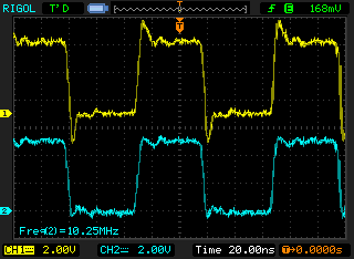

20MHz 74AC Ausgang mit normalen Tastkopf und der üblichen
GND-Kabelklemme.
10MHz 74AC Ausgang, einmal Rigol Tastkopf, einmal Testec HF, jeweils mit
Masse am GND-Schirm statt Kabel.

von Osziuser (Gast)
Hallo Andreas,
Ist mit "74AC" ein Baustein der 74AC.. Serie gemeint (74AC00, etc.)? Wie
teuer sind brauchbare Tastköpfe wie Deine "Testec HF". Bei Ebay habe ich
die nicht gefunden. Was meinst Du mit "Masse am GND Schirm"?
Ich habe inzwischen ein 15 MHz Rechteck eines Funktionsgenerators mit
dem 10x-Tastkopf und kurzer Masseverbindung (ohne die Krokoklemme, aber
mit Stecknadel in BNC-Buchse des Generators) angeschlossen. Leider sieht
das Signal immer noch schlecht aus (siehe Anhang). Der zweite Messkopf
liefert ein identisches Bild.
von Osziuser (Gast)
Hallo Michael,
die Abtastrate ist 250 MS/s.
Tastkopf nicht kalibriert? ;)
Doch, natürlich. Sähe sonst anders aus. Nur ist aus dem Rigol Tastkopf
offenbar nicht mehr rauszuholen. Der Testec hat 2 Abgleichfrequenzen,
die üblichen 1KHz und zusätzlich 1MHz.
Ja. 74AC00. Sorgt für ziemlich böse Flanken. Ein AVR Ausgang ist viel
harmloser.
> Wie teuer sind brauchbare Tastköpfe wie Deine "Testec HF". Bei Ebay
> habe ich die nicht gefunden.
HF212. Reichelt.
Am nackten Tastkopf guckt vorne die Spitze raus, dahinter ist eine Art
Metallröhre. Eben der Masseschirm.  Damit an Massekontakt der Schaltung,
ggf. Draht um den Masseschirm wickeln und damit Masse auf Platine
berühren. Auf die Länge kommt's an, und da ist deine Phantasie gefragt.

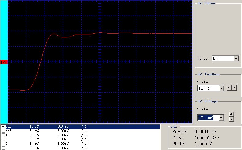

von yalu (Gast)
@Osziuser:
Das Signal im Bild "1MHz_Rechteck_Anstieg.jpg" sieht doch schon ganz
gut aus. Habe ich das richtig verstanden, dass du für diese Messung
ein Kabel mit BNC-Stecker auf beiden Seiten verwendet und dieses in
dir BNC-Buchse des Funktionsgenerators gesteckt hast?
Damit hast du ja schon alle Nachteile des frei hängenden Massekabels
beseitigt. Wie sehen denn die 15 MHz des Funktionsgenerators ohne
Tastkopf über BNC-Kabel aus? Also die gleiche Messung, wie in
"Messkopf_A_10x_mit_kurzer_Masseverbindung.jpg", nur eben mit
BNC-Kabel. Und wie schaut's bei 30 und 60 MHz?
Ich glaube, dass du mit dem BNC-Kabel auch bei höheren Frequenzen ganz
gute Ergebnissse erzielen wirst. Wenn das tatsächlich so ist, weißt du
wenigstens, dass das Oszi selbst etwas taugt. Das Problem liegt dann
möglicherweise im Tastkopf.
@Andreas:
Ich habe gerade selber mal etwas mit kürzeren Masseleitungen am
Tastkopf experimentiert, wie du es vorgeschlagen hast. Dass lange
Einzelleitungen bei diesen Frequenzen nicht von Vorteil sind, war mir
schon bewusst. Aber dass die Verkürzung von 15 cm auf ca. 2 cm (habe
ein Stück Silberdraht mit den Fingern an die Massehülse gehalten) sooo
viel bringt, hätte ich nicht gedacht. Die Überschwinger in
Rechtecksignalen sind praktisch komplett verschwunden.
Vielen Dank, habe heute wieder etwas dazu gelernt :-)
von Osziuser (Gast)
Einen "equivalent time mode", bzw. etwas vergleichbares habe ich auch
beim Owon-Oszilloskop nicht gefunden. Bei der Dot-Darstellung werden
übrigens teilweise mehr als 250 Mio Dots / s angezeigt. Diese
Darstellung scheint also nicht direkt mit den Samples zu tun zu haben.
Soweit ich das bisher gelernte resumieren kann, liegt das Problem
hauptsächlich an den Messköpfen. Im 10x-Betrieb gibt es Überschwinger,
im 1x-Betrieb eine verringerte Bandbreite.

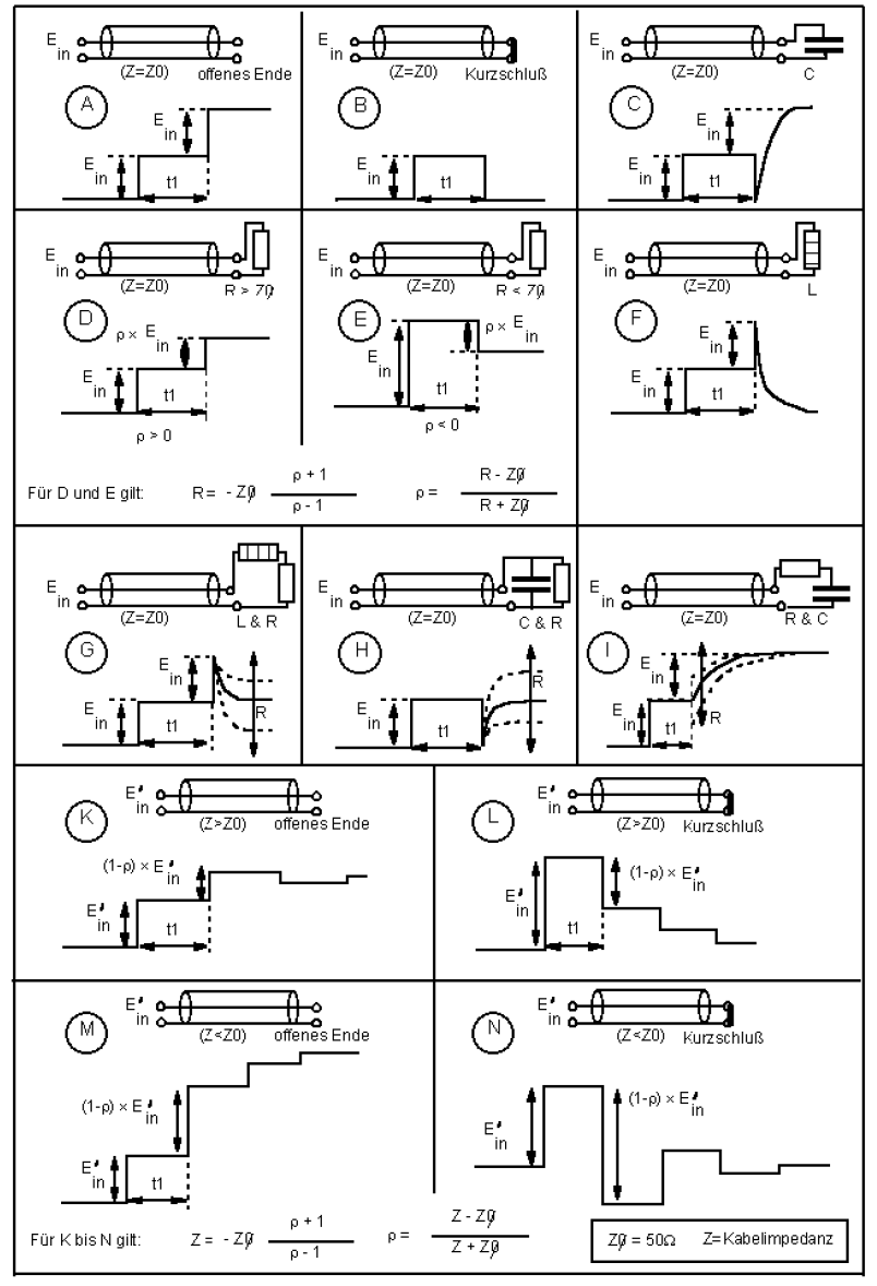

Verwendet man verschiedene Koaxialkabel, so scheint mir die Periode der
Oszillationen hinter einer Stufe monoton mit der Kabellänge zu steigen.
Daher frage ich mich immer noch, ob nicht die Reflexionen der
Signalwellen eine Rolle spielen. Auf einem 52 cm langem Kabel erhalte
ich ca. 13.5 ns Periodendauer. Bei 1,04 m für Hin- und Rückweg
entspricht dies einer Geschwindigkeit von 0,7E8 m/s. Nun fehlen
eventuell noch Kabelwege in den Geräten, was diese Geschwindigkeit
erhöht. Für Koaxialkabel steht bei Wikipedia was von 2E8 m/s.

Gute Tastköpfe haben im Zubehör z.B. so eine Feder, wie im Anghang
dargestellt. Stichwort: "Ground Spring"
@yalu: Der Dank gebührt eigentlich Kupfer Michi - ich hatte nämlich von
ein paar Monaten ziemlich ähnliche Effekte (von da stammen die Bilder),
und er gab mir den Tip mit den Tastkopf-Oszillationen.

von Osziuser (Gast)
@yalu:
Genau!
Ist angehängt. 30 MHz macht der Funktionsgenerator leider nicht. Daher
auch der Umweg über die Quarzoszillatoren.
Weshalb man bei normalen Koaxkabeln auch mit 50 Ohm Abschluss arbeiten
sollte. Bei teuren Oszis ist der Eingang deshalb oft umschaltbar, von 1M
Ohm auf 50 Ohm. Reichelt hat einen Durchgangsabschluss (teuer, aber weit
billiger als anderswo). Ggf. mit 3x150 Ohm SMD selber bauen.
Tastköpfe verwenden anscheinend Widerstandskabel
(Beitrag "Osziloskop Tastkopf selbstbau").

von yalu (Gast)
@Osziuser:
Also, das sieht doch gut aus. Wenn man sich die Flanken bei gleicher
Anstiegszeit auf die halbe Zeit zusammengeschoben denkt, bekommt man
eine Vorstellung, wie ein 30-MHz-Signal aussehen wird. Es wird
vermutlich immer noch die gleiche Amplitude wie bei 15 MHz erreichen.
Bei 60 MHz würde ich eine Amplitude von 0.6 bis 0.7 des Sollwerts
schätzen. Das entspricht zwar nur knapp den versprochenen -3dB, du
musst aber auch berücksichtigen, dass dein Funktionsgenerator bei 15
MHz auch schon aus dem letzten Loch pfeift, so dass auch er sicher
einen negativen Einfluss auf die Anstiegszeit hat.
Berücksichtigt man all dies, glaube ich, dass die 60 MHz nicht zu
wenig, aber auch nicht zu viel versprochen sind. Bei den Tastköpfen
solltest du vielleicht noch etwas anderes ausprobieren.

Nochmal zum Leitungsabschluss, das wurde hier etwas verwirrend
geschildert: Bei dem Test mit Koax-Kabel MUSS das Kabel auf BEIDEN
Seiten mit dem Wellenwiderstand abgeschlossen sein, sonst ist eine
verzerrungsfreie Darstellung GRUNDSÄTZLICH unmöglich. Der Generator
sollte eigentlich 50 Ohm Innenwiderstand haben, wenn nicht, ist ein
entsprechender Abschluss notwendig. Auf Oszilloskop-Seite ist, wenn
dessen Eingang nicht auf 50 Ohm schaltbar ist, ein Abschlusswiderstand
vorzuschalten.
Da reicht auch nicht ein Widerstand aus der Bastelkiste, sondern es muss
ein richtiger koaxialer Abschlusswiderstand im BNC-Gehäuse sein. Die
Qualität dieser Widerstände kann durchaus schwanken. Ich habe mal welche

Bin endlich mal dazu gekommen die Bilder zu machen. Das geht mit 'nem
DSO wirklich einfacher.
Scheinbar ist der Tastkopf noch nicht so 100%ig abgeglichen, das
Steckbrett verbessert die Signale aber auch nicht gerade. Hab mal mit
einem 74AC probiert, da gibt's ziemlich heftige Schwingungen mit 100MHz.
Kabellänge vom Tastkopf und Masseleitung haben darauf keinen Einfluss,
die Blockkondensatoren am 74AC allerdings schon...
Außerdem scheint der 22MHz Oszillator die 1kOhm vom Tastkopf nicht zu
schaffen, wenn ich noch 2.2kOhm dazwischen hänge ist die Amplitude
größer.
Das Bild oben ist am 7a26 mit 200MHz, Mainframe hat aber nur 100MHz.
von I_ H. (i_h)
Und das selbe nochmal am 7A18 mit 60..75MHz Bandbreite. Die
Frequenzabweichung der Quarze kommt übrigens durch die Erwärmung, sieht
man schön wie nach'm Anschalten die Frequenz langsam driftet.

von Osziuser (Gast)
@yalu:
Genau das ist auch meine Schlussfolgerung. Welche Tastköpfe würdet ihr
mir denn empfehlen? Die Bilder mit den Testec HF von Andreas Kaiser
sehen sehr gut aus, allerdings sind 45 € pro Tastkopf und 300 MHz in
meinem Fall vielleicht überdimensioniert. Es gibt bei Reichelt auch
Tastköpfe Testec LF 212 für nur 17,45 €. Mir sagt nur die dortige Angabe
"400 bis 600 Volt" nichts.
@HildeK oder die anderen:
Wie funktioniert eine solche "Groundspring"?
@Andreas Kaiser:
>Auf Oszilloskop-Seite ist, wenn dessen Eingang nicht auf 50 Ohm schaltbar ist,
>ein Abschlusswiderstand vorzuschalten.
Ich hatte testweise einen ohmschen Widerstand von 47 Ohm angeklemmt,
allerdings mit wenig Erfolg. Welche Abschlusswiderstände würdest Du
empfehlen? Bei Reichelt gibt es einen "Durchgangsabschluss für
HF-Tastköpfe". Wäre das empfehlenswert?
Angenommen, am Funktionsgenerator ist schon ein 50 Ohm Abschluss
eingebaut. Warum gibt es dann noch Reflexionen zum Oszilloskop? Über den
Wellenwiderstand meiner Koaxialkabel bin ich mir allerdings nicht
sicher, sodass darin schon die Antwort liegen könnte.

von Kupfer Michi (Gast)
Du musst an beiden Enden einer Leitung einen Abschluss haben sonst gibt
es HF Reflektionen an Stellen wo sich der Wellenwiderstand ändert
(ganauso wie Licht an einer Grenzfläche mit unterschiedlichem
Brechungsindex gestreut/zurückgeworfen wird).
Anhang geht etwas darauf ein (gibts noch etwas bessere Darstellungen,
find ich aber momentan nicht).

Schöne Übersicht über die verschiedenen Reflektionsformen, hab ich
irgenwo gefunden.

@ Osziuser (Gast)
NOCHMAL für DICH und einige andere. Screenshots werden als PNG oder GIF
gespeichert. Das macht kleinere Dateien und bessere Bilder. Siehe
Bildformate!!!
Naja, die haben so 5..10ns Anstiegszeit.
> Wie lese ich genau die Bandbreite an dem Übergang ab?
Die Zeit, welche das Signal braucht um von 10 auf 90 Prozent zu
steigen/fallen ist die Anstiegszeit Tr. In Bandbreite B umgerechnet gilt
in etwa
B = 0,35/Tr
Eine 10ns Anstiegszeit entspricht demzufolge einer Bandbreite von etwa
35 MHz, bei 5ns wären es 70 MHz. Das ist zu langsam, um ein 60 MHz Oszi
wirklich zu testen, welches eine Anstiegszeit von ca. 6nshat. Die
Bandbreite des Testgenerators sollte mindestens doppelt so hoch sein wie
des Testobjekts (bei diesem Test), oder die Anstiegszeit max. halb so
lang.
Der naive Glaube an das Gute im Menschen  . . . ;-)
Wohl wahr.
> Verkaufst Du solche Geräte?  ;)
Nein.
>Messspitze?
Nein. Entweder der Tatkopf it nicht kompensiert, dann kann er eine
Hochpassvrhalten zeigen. Oder es sind Schwingungen verursacht durch zu
lange Masseanschlüsse (Induktivität) und Tastkopfkapazität ->
Schwingkreis, wird durch den Taktausgang angestossen.
MfG
Falk

@Falk Brunner:
> P.S. Die Überschwinger auf den meisten hier geposteten Bildern sind
> sowieso keine Reflexionen sondern schlechte Masseanbindung.
Diese Überschwinger sehen schlimm aus, wenn ich Frequenzgenerator und
Oszilloskop mit einem 1 bis 2 m langen BNC-Kabel ohne
Abschlusswiderstand verbinde. Bei Verwendung des Messkopfes brachte die
Verkürzung der Masseanbindung auf nahezu Null (Ring direkt an die
BNC-Buchse gedrückt) nichts spürbares
(Messkopf_A_10x_mit_kurzer_Masseverbindung.jpg). Inwiefern ist eine
solche Masseanbindung noch schlecht?

Wir hatten bereits das Thema, dass es auch am
Generator-Ausgangswiderstand liegen kann. Und am falschen
Wellenwiderstand des Kabels. Und alles zusammen - wer will das ernsthaft
auseinander halten!?
von Falk B. (falk)
@ Osziuser (Gast)
Schlecht. Sollte eigentlich nicht sein, wenn der Generator intern mit 50
Ohm terminiert ist (und es ein 50 Ohm Kabel ist, kein 75 Ohm, die sind
äusserlich nicht zu unterscheiden! Da bin ich auch schon reingefallen).
Wirklich? Wenn ich deine BEschreibung des "messaufbaus" lese wird mir
mulmig.
"Ich habe inzwischen ein 15 MHz Rechteck eines Funktionsgenerators mit
mit Stecknadel in BNC-Buchse des Generators) angeschlossen."
> Inwiefern ist eine
Kann man aus der Ferne schwer beureilen.
Übersicht diverser Tastköpfe bei 20MHz, einmal zum Vergleich auch im
real time mode. Oszi ist Rigol DS1102CD, also 100MHz Bandbreite.
Dabei ist auch eine selbstgebaute resistive Probe wie in
http://emcesd.com/1ghzprob.htm beschrieben, aber ohne Abgleich per
Kupferfolie. Was dort nicht so deutlich drinsteht: die benötigt einen 50
Ohm Eingang vom Oszi. Sieht in der Reichelt HZ22 Variante exakt genauso
aus wie mit einem Ethernet-Abschluss per BNC-T-Stück.
von Falk B. (falk)
@ Andreas Kaiser (a-k)
Falk Brunner wrote:
> Naja, so dolle sehen die Signale oben links und unten rechts aber nicht
> aus.
Jau. Der mitgelieferte Tastkopf eben (links oben).
Der resistive ist auch nicht perfekt, aber viel besser als der Rigol und
viel billiger als der Testec.
> Und was soll der Quark mit 25 Ohm? Normales Koax hat 50 Ohm, und das ist
> gut so.
Passt schon, das stammt ja aus der Teiler-Berechnung. 50 Ohm im Kopf, 50
Ohm im Oszi, macht zusammen 25.
Falk Brunner wrote:
> Was soll den der Quark mit dem C über R1? Da hat wohl jemand nicht ganz
> aufgepasst und ist ein klein wenig pedantisch?
Wäre ich bei 1GHz auch. Das ist die Kompensation für die Kapazität des
Oszi-Eingangs und besteht aus der drumgewickelten Kupferfolie.
Ok, jetzt also auch die Johnson-Version. Sieht nicht wirklich viel
anders aus. Kabel ist 1m RG316, Abschluss HZ22.
PS: Eines sollte man nicht vergessen. Uns geht's hier wie Plato in der
Höhle, ich weiss nicht wie das Signal wirklich aussieht, ich sehe bloss
die Schatten davon. Und der Treiber des Signalgenerators ist ein 74AC00
in DIP Gehäuse auf Lötpunktraster, also vielleicht nicht unbedingt die
beste Plattform für solche Flanken.
>Uns geht's hier wie Plato in der Höhle, ...
>Signalgenerators ist ein 74AC00 in DIP Gehäuse auf Lötpunktraster
Ah... sag das doch gleich, dachte auch schon bei deinen Resistives wast
hast denn da für einen Mist... aber 74AC in DIP krieg auch ich auf
Lochraster oder Steckbrett nicht richtig geblockt, die sind einfach viel
zu giftig.
Ich Wette du siehst hier einfach die Oszilation der Blockstrecke.
Mach einfach bei gleichem sonstigen Testaufbau die Strecke Vcc Block GND
versuchsweise um 2cm länger. Es sollte dann die Überschwinger länger und
höher werden ohne dass eine neue Überlagerungsfrquenz auftaucht.
Wenn ja dann liegts am nicht an der Probe.
Solche Tests sollte man mit HC oder einem Oszilatorbaustein mit interner
Blockung machen und DIP ist sowieso immer ungünstiger.
Jo, aber dann wäre der Sinn der Messung irgendwie verfehlt. Der
AVR-Ausgang direkt sieht auch viel schöner aus. Aber eben auch auf der
oben so mies ausfallenden Rigol-Probe, die sieht da nicht schlechter aus
als die anderen Probes.
Glaube ich gern.

Nachdem jetzt jeder seine Tastköpfe vorgeführt hat, möchte ich das nun
auch mit meinen tun:
50-MHz-Quarzoszillator (ohne zusätzlichen Treiberbaustein), Tek
TDS2014 (100 MHz, 1 GS/s), Tastköpfe mit selbstgebastelter Massefeder,
ungeschirmte Leitungslänge (Leiterbahnen auf Platine plus Massefeder)
ca. 35 mm.
Links:  Noname-Tastkopf 10:1, ich habe leider keine Hersteller-
        bezeichnung oder technische Daten, der lag halt so rum
Rechts: Tek P2220 10:1, 200 MHz
Mit einem 74AC00 habe ich es auch probiert, allerding auf einem
Steckbrett, da blieb (vermutlich auf Grund der Steckbrettkapazitäten)
nur ein krummer Sinus mit deutlich reduzierter Amplitude überig. Da
habe ich mir den Screenshot geschenkt.

von Falk B. (falk)
@ yalu (Gast)
>C1 ist die parasitäre Kapazität von R1. Er ist nicht das Produkt eines
>milchverarbeitenden Betriebs, sondern einfach da.
OK ;-) Soweit gehe ich mit.
> Zur Kompensation dient C2 mit dem Ziel, das Teilungsverhältnis des
>Spannungsteilers frequenzunabhängig zu machen.
> Und es ist C2, der aus >Kupferfolie gewickelt ist.
Hier muss ich leider intervenieren. Denn das was dort gezeit ist, wäre
ein klassicher frequenzkompensierter Spannungsteiler. Aber dise
betrachtung ist AFAIK bei diesem Aufbau, den Widerständen und den
Frequenzen nicht sinnvoll, weshalb der "HF-Papst" Johnson das auch nicht
macht. Mein oberster Kritikpukt ist aber die doppelte Terminierung die
dann 25 Ohm und einen 40:1 Teiler ergibt. Mit de Johnson-Variante hat
man 20:1, immerhin 6dB mehr. Mal abgesen davon, dass man bei 1 GHz++
unnötige Steckervermeidet, somit ist der Aufbau zusätzlich ungünstig.

von Osziuser (Gast)
Auch ich habe durch diese Diskussion einiges über Terminierung gelernt
und somit die Überschwinger bei reiner BNC-Verkabelung deutlich
reduzieren können.
Trotzdem möchte noch mal mein Tastkopf-Problem ansprechen. Um Klarheit
zu schaffen, habe ich die Messanordnung fotografiert und angehängt.
Ein Rechtecksignal erzeuge ich mit einem batteriebetriebenen 4 MHz
Quarzoszillator. Dieses Signal geht über einen 51 Ohm-Widerstand durch 8
cm Koaxialkabel (50 Ohm) in einen BNC-Stecker, welcher direkt an den
Oszilloskop-Eingang gesteckt wurde (Bild rechts).
Die Anordnung erzeugt ein Rechtecksignal ohne nennenswerte
Überschwinger, wie die Messung mit einem höherwertigen Oszilloskop zeigt
(Bild links oben). Wenn ich dies nun auf das Owon-Oszilloskop stecke,
erhalte ich einen leichten Überschwinger von ca. 10 % (gelbe Kurve links
unten).
Klemmt man den Owon-Tastkopf direkt an die Oszillator-Pins (Bild
rechts), so dass er vom Eigengewicht gehalten wird, so ergibt sich die
rote Kurve im Bild links unten. Diese zeigt heftige Überschwinger,
obwohl die Masseverbindung nicht kürzer sein könnte. Auch eine
selbstgebastelte "groundspring" ändert das nicht.
Kann ich mit diesen Tastköpfen noch irgendwas besser machen? Ist so ein
Verhalten normal für diese günstige Preisklasse?
von Osziuser (Gast)
Nachtrag: Der Tastkopf wurde hier in Stellung 10x betrieben.
von Falk B. (falk)
@ Osziuser (Gast)
>Quarzoszillator.
Da fehlen 100nF direkt an VCC/GND. Kann sein dass die schon drin sind,
kann aber auch nicht.
Diese Anordung wurde hier keinesweg empfohlen. Der passive HF-Tastkopf
arbeitet mit 500...2000 Ohm und 50 Ohm Terminierung im Scope. Hast du
die eingeschaltet? 51+50 Ohm sind zu wenig, das belastet die Signale
bzw. Treiber viel zu stark. Und ohne 50 Ohm Terminierung im Scope ist
die Anordnung Unsinn.
Naja, das ist eine Verkettung glücklicher Umstände.
>unten).
Passt ja noch einigermassen.
Hmm, schlecht. Der Aufbau ist soweit OK. Bis auf die fehlenden 100nF.
Gute Frage. Die Schwingung dauert ca. 20ns, sprich 50 MHz. Mach mal
100nF direkt an VCC/GND. Wenn es dann immer noch klingelt müssen wir
nochmal drüber nachdenken.
MfG
Falk
von Osziuser (Gast)
Sind nicht drin. Hat aber keinen Unterschied im Signal ergeben, wenn ich
mich richtig erinnere. Einen 15 pF Kondensator am Ausgang habe ich aus
dem gleichen Grund wieder weggelassen.
>Der passive HF-Tastkopf arbeitet mit 500...2000 Ohm und 50 Ohm Terminierung >im
Scope. Hast du die eingeschaltet?
So eine Möglichkeit des Zuschaltens habe ich am Gerät vergeblich
gesucht. Eben habe ich nochmal das gesamte Manual-PDF nach der Zahl "50"
durchsucht und nicht einmal den Begriff "50 Ohm" o. ä. gefunden. Mit
einer selbstgebastelten Terminierung bricht der Quarzoszillator
allerdings tatsächlich ein (Signal wird kleiner als 50 %).
>Mach mal 100nF direkt an VCC/GND.
Kann ich zur Sicherheit nachher nochmal probieren.

von Osziuser (Gast)
@Falk Brunner:
Die 10nF an den Versorgungspins des Oszillators bringen keinen
Unterschied.
Für mich sieht es danach aus, als wenn ich ohne Überschwinger mit diesen
Tastköpfen nur ca. 30 MHz Bandbreite habe (eben in 1x Stellung) oder
bessere Tastköpfe kaufen müsste.
@ Osziuser
> Tastkopf_10x_und_BNC-Kabel_Aufbau_u_Kurven.jpg Beschreibung ...
Wenn ich dich richtig verstanden habe ist sowohl die HP Messung und die
gelbe Owon Linie mit der 8cm Koax Anordnung gemessen und bei dem Owon
Bild sowohl das Koax als auch der Owon Tastkopf gleichzeitig dran?
Wenn ja dann vermute ich stark dass es an einer Überkompensierung des
Owon Tastkopfes liegt denn Obwohl das koax nicht richtig terminiert ist
kommnt ja das Signal ja am HP und Owon (gelbe linie) fast einwandfrei
durch, wegen der 8cm gehen Reflektionen (nach 0.8ns=2x8cm*5ns/m)in der
Schatflanke unter ist also bei dieser speziellen Anordnung kein so
grosses Problem.
Dir Rote Owon Messkopflinie hat auch einen viel steileren Anstieg als
die gleichzeitig gemessene gelbe Linie was mit den Überschwingern
typisch für eine Überkompensation ist.
Hat deine Owon Probe neben dem 1KHz NF Abgleich auch einen HF Abgleich,
wenn nein kannste die Probe vergessen.
Auf jeden fall mach dir wie schon mehrfach beschrieben eine Resistive
Probe als Vergleichsnormal. Wenn du alle Längen ausserhalb des Koax
<0.5cm machst und statt des Kohlewiderstandes SMD benutzt kann da
garnicht viel falsch gehen.
Eine fehlende Terminierung am Oszi kannst du auch einfach durch einen
BNC Y bzw. T Stecker machen an dessen 2.ten Eingang du einen fertigen
50Ohm Ethernet Abschlusswiderstand aufsteckst, nicht ganz Optimal aber
für dieses Oszi reicht es allemal.
... äh, seh gerade Dieter R. hat das ja schon oben vorgeschlagen.

Auch wenn ein Analog-Scope eine Bandbreite von 'nur' 500MHz hat, ist
bereits eine Signalverfälschung eines (idealen) 60MHz Rechtecksignals
vorhanden.
Siehe Anhang, da wurden rechnerisch nach Fourier bis zur 9. Oberwelle
die Signale addiert. Formel:
cos(x) - 1/3*cos(3*x)+0.2*cos(5*x)-1/7*cos(7*x)+1/9*cos(9*x)
Natürlich eine theoretische Betrachtung, ein Scope hört nicht
schlagartig bei der Bandgrenze auf, sondern hat da 3dB Dämpfung, die
nach oben hin dann aber schnell zunimmt.

von Osziuser (Gast)
@Kupfer Michi:
>...sowohl das Koax als auch der Owon Tastkopf gleichzeitig dran?
Ja.
> Hat deine Owon Probe neben dem 1KHz NF Abgleich auch einen HF Abgleich..?
Nein. Es gibt nur einen Abgleich.
@Falk Brunner:
>Ich schrieb was von 100nF.
Hatte mich vertippt. Es war ein 100 nF Tantal-Kondensator.
>Diese Art Tastkopf hat als 1:1 Taskopf 10..20 MHz, 30
>MHz sehr selten. Bist du sicher dass der Umschalter funktioniert?
Die 30 MHz sind nur eine grobe Schätzung (Messung ganz oben). Das
Kriterium 0.35/Anstiegszeit lieferte auch so um 30 MHz. Und in dieser
Anstiegsflanke ist auch noch die Trägheit des Oszillators mit drin.
Funktionieren tut der Schalter definitiv, weil die Überschwinger
verstummen, wenn auf 1x geschaltet wird und das Signal größer wird.
Zu diesen Messungen passt allerdings nicht die Angabe von 4 MHz
Bandwidth zur 1x-Stellung der Tastköpfe im Manual des Oszilloskops.

von HildeK (Gast)
@Falk Brunner
>>vorhanden.
>Nur dass der Oszillator kein ideales Rechteck ausspuckt. Die
>Fourierbetrachtung ist nur bedingt richtig. ...
Ja, richtig. Doch moderne Logikfamilien haben schon recht kleine
Anstiegszeiten und die sind auch in solchen Oszillatoren verbaut.
Ich wollte nur an Hand eines idealisierten Beispiels aufzeigen, dass die
Empfehlung, ein Scope mit einer rund 10fachen BB zu verwenden, durchaus
seine Berechtigung hat und dass die Überschwinger in den Screenshots
nicht nur durch ungeeignete Masseanbindung an Tastköpfen zustande
kommt - wenn dies auch ein häufiger Fall ist.
