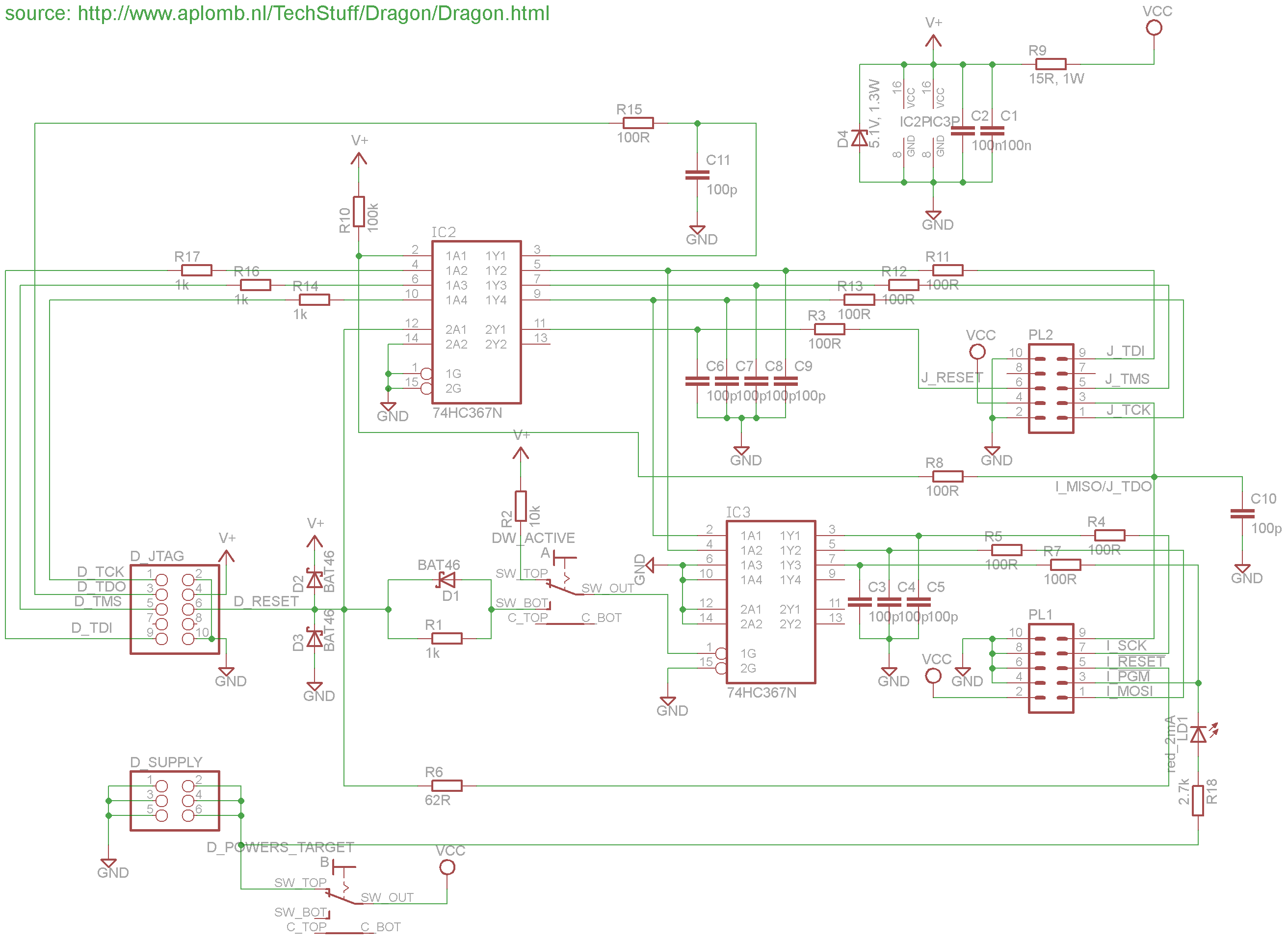

Daher habe ich mir meine eigene Version des Dragonlairs gebastelt. Im
Anhang findet ihr den Schaltplan mit Link zum Originalprojekt.
Die Idee: ESD-Schutz für die RESET-Leitung zur ISP-Schnittstelle und
Pufferung der Datenleitungen. Ich habe mich hier eigenmächtig für den
74HC367 entschieden.
Für R15 habe ich aus Versehen 1k verlötet - sollte aber kein Problem
sein, oder?
Da ich das JTAG-Kabel schon habe, wollte ich den Atmega über die
JTAG-Schnittstelle des Lairs programmieren (wieder an die ISP-Ports).

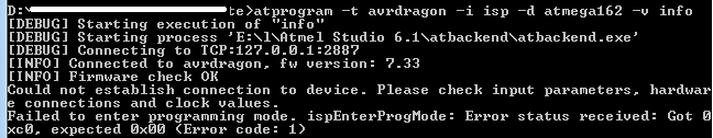

Allerdings kann ich hier nur die Spannung auslesen. Das Lesen der
DeviceID schlägt in Studio 6.1 immer fehl. Die Meldung: "Got 0xC0,
expected 0x00" (siehe Bildchen).

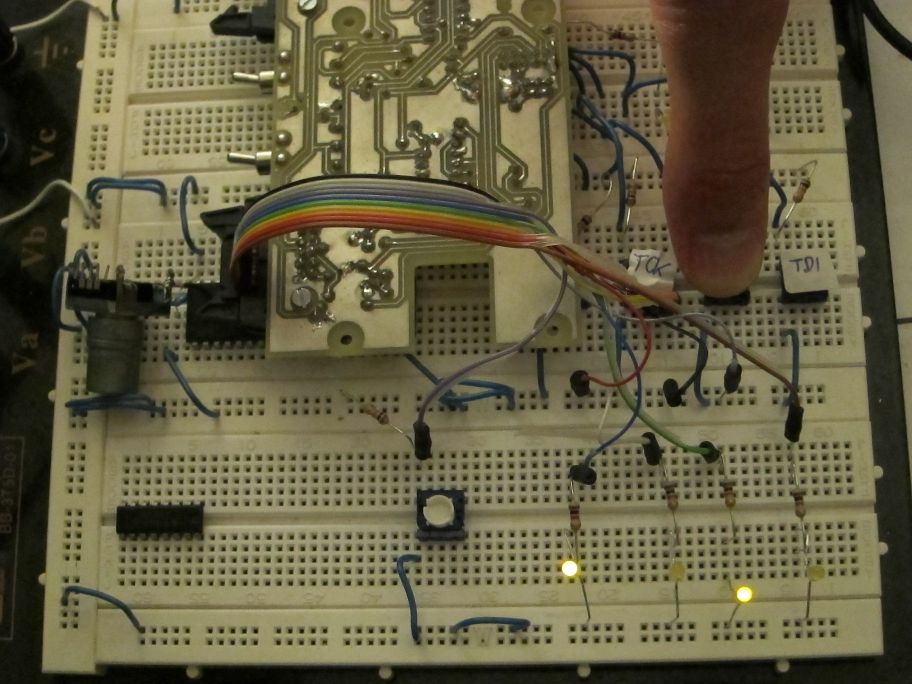

Zum Testen habe ich einen Schalter-LED-Aufbau auf dem Steckbrett
gemacht, mit dem man jeden der Datenpins testen kann. Hier scheint alles
perfekt zu laufen (Foto).
Der gezeigte Fehler kommt bei ALLEN möglichen ISP-Frequenzen.
Ich frage mich also, ob vielleicht die ICs aus irgendeinem Grund
inkompatibel sind. Macht der mir in den 38ns laut Datenblatt die Flanken
kaputt (auch runter bis 2kHz ISP-Frequenz)?
Ich habe es in meiner Verzweiflung schon ohne die Abgebildeten 100pF
versucht, da diese nicht im Originalschaltplan sind - logischerweise
keine Änderung.
In meinem Testaufbau habe ich den Supply-Pin header um LD1 natürlich
nicht testen können. Aber bei meinen Versuchen ist die entsprechende
Verbindung ohnehin stets deaktiviert.
Können Leiterlängen auf der Dragonlair-Platine ein solches Problem
verursachen? Mehr als 5cm Differenz habe ich da aber sicher nicht!
Fürs ISP-Programmieren dient !RESET nicht als Rückkanal vom Atmega,
oder? Das benötigt man nur für DebugWire, richtig?

OP #3242173
das ist natürlich ein guter Hinweis für alle, die das lesen und sich
überlegen, ob sie so ein lair bauen.
Ich hätt's jetzt aber schon ganz gern am Laufen. Gehäuse etc. sind schon
fertig. ;)
Mein nächster Versuch wird, R15 auf 100R herunterzusetzen.
wie kann so ein Verhalten noch auftreten?
