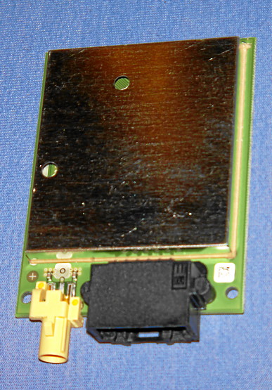

> Andere Idee: wenn der Fernbedien-Empfänger schon automotive-tauglich
> ist, dann muß der ja Schutzschaltungen und alles haben. Kannst du dich
> nicht an dessen Stromversorgung anhängen? Die paar mA für die LED sollte
> der doch verkraften.
#kram...#
#nachschau...#
Jah! Gehäuse lässt sich öffnen. Super Idee, danke!
