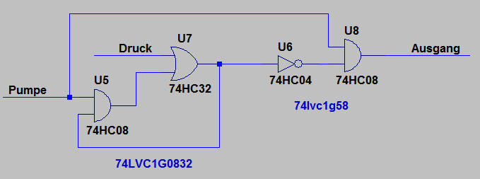

MaWin schrieb:> Wenn die Pumpe läuft, ist nämlich gleich Druck da,> die Pumpe soll aber weiterlaugfen und nicht ausgehen.
Ich habe es so verstanden, daß die Pumpe ausgehen soll, wenn der Druck
aufgebaut wurde, und dann erst wieder angehen darf, nachdem das
Pumpensignal (und natürlich auch der Druck) wieder auf 0 war.
Das ginge dann mit folgender Logic:
(die HCxx Bausteine könnten hier durch zwei Tiny-Logic ICs im SOT-23
Gehäuse ersetzt werden).

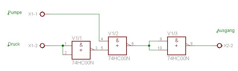

Kleiner Nachtrag:
Wenn ich Platz hätte, würde ich alle ANDs, ORs und INVs in NANDs
ummuddeln. Dann käme ich mit 2 74x00 oder zwei 74xx132 aus. Herrlich!
Nochmal danke!
