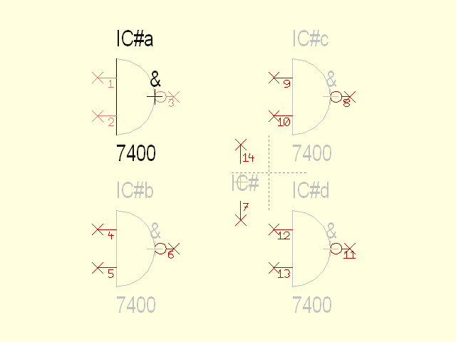

arbeite mich eben etwas in Target 3001 ein und versuche mit einer
kleinen eigenen Beispielplatine die einzelnen Schritte zu durchlaufen.
Bauteile habe ich bereits erfolgreich geändert (Footprint + 3D-Ansicht),
nun hänge ich am Ändern eines Schaltplansymbols fest. Wobei ich
"normale" Schaltplansymbole bereits erfolgreich geändert habe.
Ein 7400 ist in der Schaltplanansicht als 4 Gatter sichtbar. Diese
Gatterdarstellung möchte ich in die ändern (-> Badewanne). Was auch
gelingt, nur werden die von mir eingezogenen Kreisbögen mit nicht mit in
das neue Symbol exportiert.
Dann finden sich 4 von diesen Griffkreuzen, die ich ebenfalls in die
Mitte der einzelnen "Badewannen" verschieben möchte. Kann mit der
üblichen Export-Methode eigentlich nicht gelingen, da es ja 4 Stück
davon gibt.
Wie kann ich ein einzelnes Gatter auflösen, meine Änderungen machen
(incl. verschieben des Griffkreuzes) und das Gatter dann wieder
zusammensetzen? Die bisher im Netz gefundenen Beispiele beziehen sich
alle auf Bauteile, bei denen es zum Gehäuse nur ein einziges
Schaltplansymbol gibt.

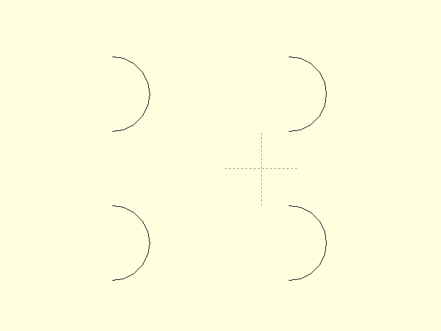

Bild 2: Wenn ich ein Gatter markiere, wird mein hinzugefügter Bogen
nicht mit markiert, gehört also nicht dazu.
Grüße von Gustav

OP #5360915
Thomas DG5MPQ schrieb:
> Bauteil immer komplett
> Modul immer komplett
Erreicht man auch mit markieren und rechte Maustaste, bringt mich aber
bei dem 4-fach Symbol leider nicht weiter.
> Bei mehrteiligen Bauteil jedes Symbol einzeln markieren und
> Griffkreuz mit Y setzen.
Das hat funktioniert :-)
Allerdings wird der Text "IC#a" und "7400" in "!SYMBOL" und "!Wert"
übersetzt :-( s. Bild 1
> Wenn alle Symbole fertig sind.
> Alles zusammen markieren und mit X exportieren
Das funktioniert nach wie vor nicht, die 4 von mir gemalten Bögen
bleiben zurück, s. Bild 2. Zusätzlich sehe ich die Fehlermeldung: Beim
Bauteilexport wurden nicht alle Elemente exportiert. Da hat wohl jemand
einen Riegel vorgeschoben ...
Nebenbei: Welche Bedeutung hat das große Kreuz in Bild 2?
