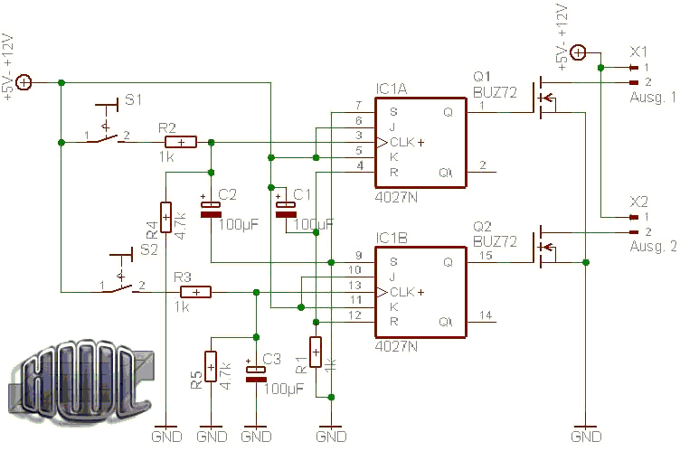

Benötige eine Schaltung, womit ich mit einem Taster das erste Relais
ansteuere und mit dem zweiten Taster ein weiteres Relais.
Wenn das erste Relais aktiviert ist, kann das zweite Relasis nicht
aktiviert werden.
Eine "Nullstellung" (Taster) wäre somit erforderlich.
Einfach ausgedrückt:
Schalterstellung nach links, Relais-Kontakt 1 wird geschloßen
Schalterstellung in die Mitte, Relais-Kontakt 1 wird geöffnet.
Schalterstellung nach rechts, Relais-Kontakt 2 wird geschloßen.
Schalterstellung in die Mitte, Relais-Kontakt 2 wird geöffnet.
Im Anhang ein Plan aus dem Netz.
Kann das so funktionieren und wenn ja, wie wird ein Taster für eine
Nullstellung eingebunden?
Für Hilfe im Voraus wieder besten Dank.
MfG
Eppelein
Ich bezweifle, dass es eine gute Idee ist, diese Flipflops analog
anzusteuern (R/C Glieder vor den CLK Eingängen).
Mit drei Tastern und bistabilen (2-Spulen) Relais wäre es ganz einfach.
Gast #5782777
Nicht zuverlässig.
Ein BUZ71 schaltet bei 5V nicht zuverlässig, sondern ist ein 10V MOSFET.
Wie kommt man auf so ein Steinzeitteil ?
Ein CD4027 hat nicht bei jedem Hersteller einen Schmitt-Trigger am CLK
Eingang.
Relais sollten immer eine Freilaufdiode bekommen.
Von welchem Schalter redest du wenn du 2 Taster hast ? Ein (ein) aus
(ein) tastender Umschalter ?
> aktiviert werden
Es gibt in deiner Schaltung keine Verhinderung, keinen Einfluss von Q1
auf Q2.
Auch ist die Aufgabenstellung unzureichend:
Wenn Q1 an ist, soll also Q2 nicht eingetastet werden können. Wenn aber
Q2 ein ist, kann man Q1 doch dazuschalten ? Oder soll dann Q2 von
alleine aus gehen ? Ungeklärt.

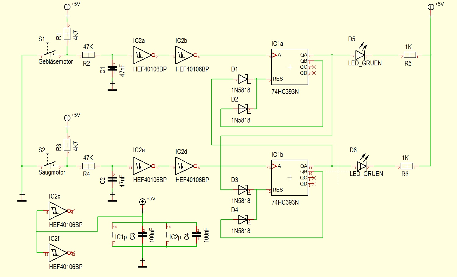

Gast #5782913
Nein, auch die Logik funktioniert so nicht.
Die Schaltung oben macht folgendes:
- Taster 1 wird bei jedem Drücken das FF1 (IC1A) umschalten
- Taster 2 wird bei jedem Drücken FF2 umschalten.
Eine gegenseitige Verriegelung gibt es nicht. Es können also beide
gleichzeitig eingeschaltet sein.
Man kann die /Q-Ausgänge mit dem Reset des anderen FF verbinden, dann
wird das jeweils andere FF ausgeschaltet. Und man kann eine Verknüpfung
beider Resetsignale auf eine dritte Taste geben, so dass dann beide aus
sind.
Dann könntest du folgende Funktion haben:
- jede Taste kann ihre jeweils vorgesehene Funktion ein- bez.
ausschalten.
- solange eine Funktion aktiv ist, ist die Aktivierung der anderen
gesperrt. Es muss also vorher die erste Funktion wieder auf Aus
geschaltet werden bevor die zweite schaltbar wird.
Das oben genannte Toggeln bei jedem Tastendruck kann man dadurch
umgehen, dass man
- JK anders beschaltet (siehe
https://www.elektronik-kompendium.de/sites/dig/0210032.htm)
- dass man nur die Set-Eingänge benützt.
Abgesehen davon: RC-Glieder an Clockeingänge sind Quatsch. Fehlende
Schmitt-Triggereingänge wurden schon genannt. Und 100µF sollten wohl
eher 100nF sein.
Wenn du mich fragst, wie ich es lösen würde: ein kleiner Tiny 13 oder 25
und ein paar Zeilen Code ... (und einen geeigneten FET).

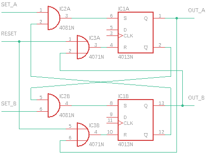

Gast #5783269
Hi
Wenn ich die Anforderung richtig verstanden habe, dann sollten zwei
RS-FF mit je einem AND vor dem S-Eingang und einem OR-Gatter vor dem
R-Eingang zur Verriegelung reichen. Beim Anlegen der Versorgungsspannung
muss ein H-Impuls am Reset-Eingang anliegen, um beide RS-FF in einen
definierten Zustand zu bringen. Damit liegen beide Q-Ausgänge auf Low
und die negierten auf H. Beide AND-Gatter sind frei und leiten einen
Set-Impuls (H-Pegel) an den jeweiligen Set-Eingang. Ist ein FF gesetzt
(Q auf H), dann wird der R-Eingang des anderen FF über das OR-Gatter auf
H gezogen und kann nicht mehr gesetzt werden, bis ein Reset-Signal
anliegt.
Gleichzeitige Signale an Set und Reset sind hier tabu, denn die führen
zu einem unerwünschten Verhalten. Will man das auch vermeiden, so müsste
jedes AND-Gatter noch mit einem 3ten Eingang versehen werden, bei dem
das negierte Reset-Signal anliegt.
PS: Ausgetestet ist das nicht, ist aus dem Gedächtnis. Schneller und
einfacher geht das mit einem Attiny oder ähnlich...

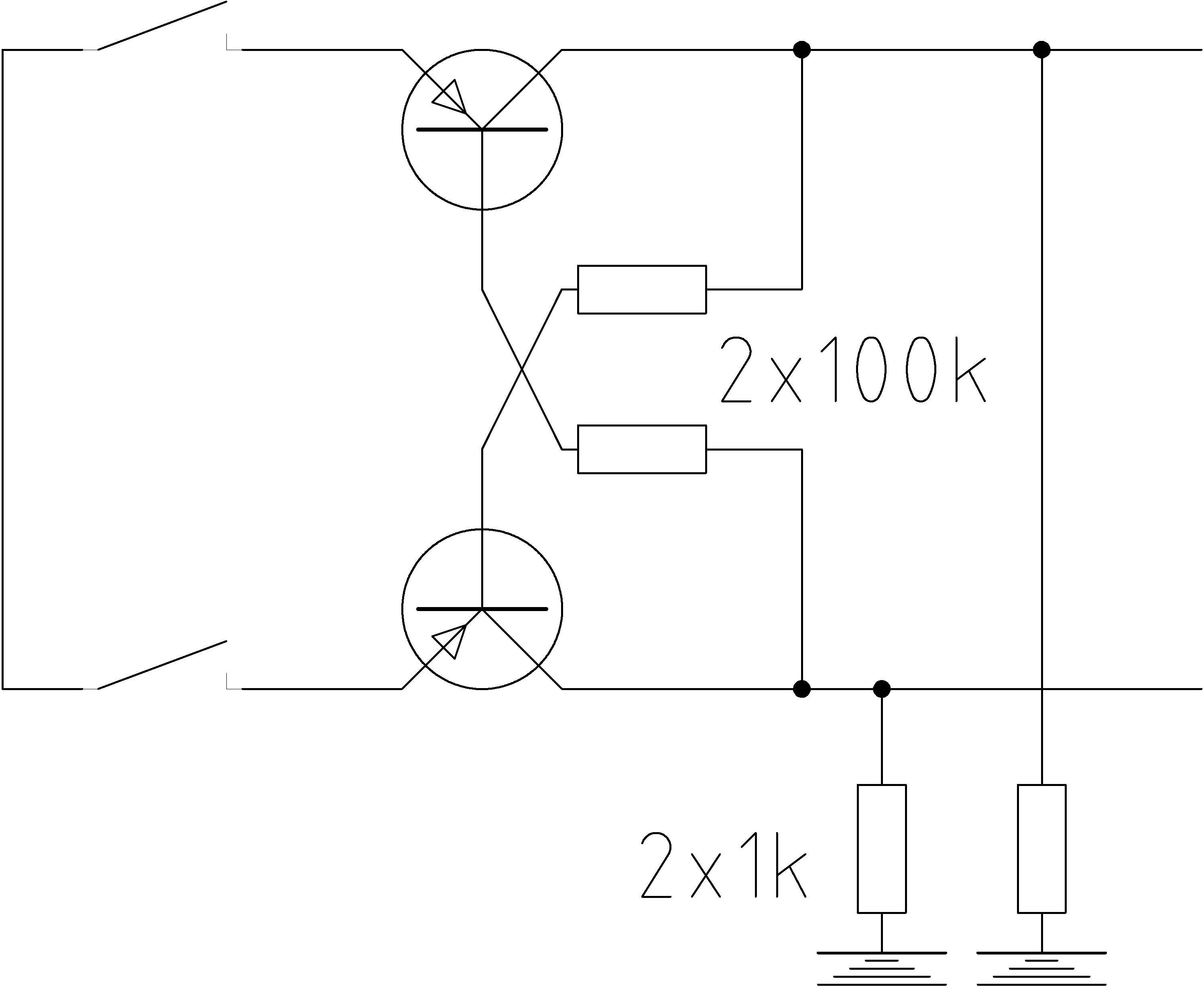

Am einfachsten lässt sich so eine gegenseitige Verriegelung von 2
Tastern, mit 2 Transistoren (hier pnp, wegen der gegen + schaltenden
Tastern, z.B. bc556) und 2 Widerständen (hier 2x100k) realisieren. Die
beiden 1k-Widerstände sind dafür da, um die Mosfets wieder
auszuschalten.
Wenn die Taster gegen Masse schalten würden, und den Laststrom schalten
können, könnte man dies auch umdrehen und direkt mit den beiden Mosfets
machen. (Taster schalten Source gegen Masse, Gate , ggf über
Spannungsteiler, zum gegenüberliegenden Drain).
#5791751
Ingo W. schrieb:
> Die beiden 1k-Widerstände sind dafür da, um die Mosfets wieder
> auszuschalten.
Ich sehe keine Mosfets;-)
Die (etwas sparsam gezeichnete) Schaltung erfüllt auch nicht die
Anforderung des TO. Der Taster der einschaltet muss auch wieder
ausschalten, bevor der anderer Taster einschalten darf. So wie es ein
Kippschalter mit Mittelstellung macht.
#5792836
Anbei eine Schaltung aus Basis eines Binärzählers 74HC393.
Funktionserklärung:
Wird Taster "Gebläsemotor" gedrückt zählt IC1a um eins hoch. QA geht auf
"H" und schaltet den Motor ein. Die LED steht stellvertretend für den
Motor. Gleichzeitig wird durch das "H" von QA IC1b Dauerresetet. Ein
betätigen von Taster "Saugmotor" hat daher keine Auswirkung.
Wird nun Taster "Gebläsemotor" erneut betätigt geht QA auf "L" und der
Motor stoppt. QB wechselt auf "H" und resetet IC1a.
Nun könnte die Taste "Saugmotor" betätigt werden da IC1b wieder "frei"
ist. Jetzt spielt sich das Ganze um IC1b herum ab, bis der Taster
"Saugmotor" erneut betätigt wird.
Was noch fehlt ist die Ansteuerung für die Motoren, also Relais etc. Die
LEDs stehen wie gesagt nur stellvertretend für die Motoren.
IC2 (Inverter mit Schmitt-Trigger-Eingängen) sorgt in Verbindung mit den
R und C für die Tastenentprellung.
Ggf. sollte auch ein Power-On-Reset für IC1 berücksichtigt werden, um
den Chip bei Anlegen der Versorgungsspannung, z.B. nach einem
Stromausfall, in einen definierten Zustand zu bringen. D.h. alle
Ausgänge auf "L".
Durch die vermutlich langen Leitungen zur Elektronik müssten die
Eingänge durch evtl. auftretende Störeinflüsse geschützt werden. Ggf.
kämen hier Optokoppler in Frage.
Zu überlegen wäre auch eine Verzögerung einzubauen. Die sollte
verhindern dass nachdem ein Motor ausgeschaltet wurde...sofort der
andere Motor eingeschaltet werden kann. Nur falls das erforderlich ist.
Der Plan hat sicherlich noch Fehler, aber vom Prinzip her sollte er die
Anforderung des TO erfüllen.
Ich habe noch einen ähnliche Ansatz mit 2 Stück 74HC4017, aber der hier
gefällt mir besser. Ein weiterer Ansatz ist ein CD4013 bei dem sich die
FF gegenseitig sperren. Also ähnlich wie oben, aber mit D-Flip-Flop.
