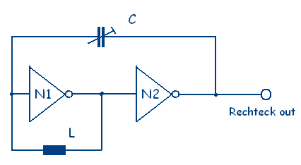

man kann mit zwei Invertern (z.B. 1/3 HC04), einer Spule und einem
Kondensator ja ganz leicht einen Rechteck-Oszillator aufbauen.
Abstimmen könnte man ihn per C-Diode und den Ausgang könnte man relativ
einfach filtern (falls nötig).
Frage: kann man so etwas in der Praxis für einen VLO nutzen? Hat jemand
Erfahrung damit?
(s.a. Elektor: 303 Schaltungen, Nr.141, "HC-Oszillatoren")
Gast #2662530
Geht es Dir nur um das theoretische Prinzip, oder willst Du die
Schaltung dann wirklich praktisch als VFO nutzen? Sollte zweites der
Fall sein, würde ich Dir empfehlen, einen fertigen VFO zu benutzen, z.B.
den VCO Teil des 74HC4046 etc. Ist preiswert und läuft mit minimaler
externer Schaltung in einem weiten Bereich stabil.

Gast #2662627
Wenn ich auf den Schaltplan oben blicke, sehe ich nicht, wie dort eine
C-Dioden-Abstimmung möglich sein soll!?!!
Der C hängt ja sozusagen "in der Luft"!

Gast #2662820
flo schrieb:
> weiß nicht, ob der baustein schnell genug ist, aber wenn man einen
> HCF4069UB
> einsetzen kann (6fach-CMOS-Inverter)
habe grade einen HCF4069UBE nach der schaltung oben auf dem steckbrett.
er läuft bei mir bis weit über 20MHz, wie weit, kann ich nicht sagen,
weil mein f-meter bei 20MHz aufhört.
mit einer festindi 4u7H und einem kerko 15p lande ich etwa bei 19MHz.
(wobei die induktivität eine relativ große parasitäre C hat)
wie sich das ganze per C-diode abstimmen läßt, wüsste ich auch gerne :O)
Gast #2662937
Die hohe Frequenz ist die eine Sache, aber wie sieht es mit der
Signalform aus? Für die Schaltung auf
http://dangerousprototypes.com/forum/viewtopic.php?t=3002 muss es schon
ein sauberes Rechteck sein.
Gast #2663044
angeblich liefern solche doppelinverter saubere 50:50-rechecksignale.
werde vielleicht später noch mal das tastverhältnis ausmessen.
interessant wäre auch die frequenzstabilität zu kennen.
was mich wundert, ist, dass kein sinus für solche anwendungen benötigt
wird.
so ein 74HC(T)4046 ist wohl als VFO insgesamt günstiger.
