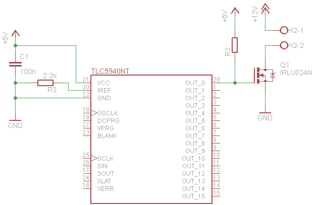

kann ich mit einem TLC5940 einen IRLU024 ansteuern? Ich möchte einen
MOSFET nutzen, weil der Strom, der durch den zu dimmenden
LED-Leuchtbalken geht (an X2 angeschlossen), etwa 1,2A beträgt.
Der TLC5940 ist ja eine Konstantstromsenke. Kann ich damit zusammen mit
einem Pullup-Widerstand den MOSFET schalten? Wenn ja, wie groß müsste
ich ihn dimensionieren?
Ich stelle mir das so vor, wie im angehängten Schaltplan.
Ja.
220 Ohm klingt brauchbar, macht ca. 22mA Ladestrom. Deinen TLC musst du
auf ca. 50mA Imax einstellen, macht auch etwa 220 Ohm für R3.
Passt.

Nochmal zum Verständnis. Die 50mA sind so dimensioniert, damit der TLC
es schafft, den Outputpin auf GND zu ziehen, richtig (mehr als doppelter
Strom, der theoretisch fließen könnte)?
Für 50mA berechne ich nach der im Datenblatt angegebenen Formel (Formel
6):
etwa 780 Ohm für den Widerstand R3.
Wenn ich das so baue, habe ich meiner Berechnung nach etwa 1,8W
Verlustleistung (22mA bei 5V mit 16 Kanälen), wenn ich alle 16 Kanäle
ausstelle. Das erscheint mir ziemlich ineffizient und ich würde für den
Rest der Schaltung ein deutlich leistungsfähigeres Netzteil benötigen.
Wenn der Pullup-Widerstand größer wäre, dann wäre der Ladestrom aber für
PWM wohl zu klein...
Gibt es für meine Anwendung besser geeignete PWM-ICs als den TLC? Ich
bräuchte 16 Ausgänge mit mindestens 10 Bit PWM. Die Ausgänge sollten am
besten zwischen 0V und 5V geschaltet werden, sodass ich keinen Pullup
benötige und das IC sollte per SPI oder I2C steuerbar sein.
Ja.
Stimmt, da hab ich irgendwie Unsinn gerechnet.
>ausstelle.
Ja, die werden aber in den Widerständen verheizt, nicht im TLC.
Ja. Man kann es verbessern, das kostet aber Aufwand.
Beitrag "Re: step up converter selber bauen attiny"
Q1 enfällt, dort kommt der Ausgang vom TLC dran. R1 kann man auf 2-3k
erhöhen. Den TLC muss man aber immer noch auf 50mA eingestellt lassen.
Oder du schaltest dem TLC 3x 74HC04 nach, das sind normale CMOS
Inverter, die können so einen Logic Level MOSFET ausreichend stark
ansteuern. Dann brauchst du nur 10K Pull Ups und den TLC auf ca. 5mA
einstellen und alles ist gut.

Das war mir bewusst, aber es ging mir hauptsächlich um die Leistung, die
ich an der 5V Spannungsversorgung zur Verfügung habe.
Der Aufwand hält sich ja in Grenzen und ist es mir allemal wert. Mit 10k
Pullups lande ich bei rund 40mW Verlustleistung - das hört sich doch
schon deutlich besser an ;-)
Ich werde es mit den 74HC04 umsetzen. Die sind mit 20 Cent pro Stück
sehr günstig, sind schnell verbaut und auch noch sparsamer als die
andere Schaltung.
Ich danke dir vielmals für die Hilfe!
