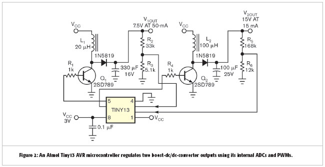

Gast #1459709
Gerade eben habe ich einen Schaltungsvorschlag zu einem StepUp Converter
mit 2 Spannungen gefunden.
http://www.ednasia.com/article-21316-tinymicrocontrollerhostsdualdcdcboostconverters-asia.html
Allerdings nur für kleine Ströme von ca. 50mA.
Da ich ja 1A bei 10V brauche, muss ich mich jetzt auf die Suche nach den
passenden Spulen bei Reichelt machen. Ich schätze mal für 6A sollte die
schon ausgelegt sein. Das einzige Problemm ist dann die Inductivität, da
bei den hohen Strömen eher Spulen mit kleiner Induktivität zu haben
sind.
Welchen Spulentyp würdet Ihr vorschlagen?

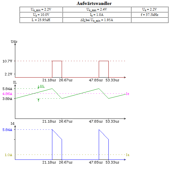

Gast #1461221
Benedikt, danke für den Hinweis, das ist auf jeden Fall nützlich.
Jetzt habe ich mir mal Gedanken zur Spulengröße gemacht.
Der Attiny 13 wird mit 9.6MHz getaktet. Daraus ergibt sich die maximale
PWM-Frequenz von 37500Hz.
Es gibt eine sehr praktische Seite, mit der man die Spulendaten
ausrechnen kann:
http://schmidt-walter.eit.h-da.de/smps/aww_smps.html
( druckt auch gleich die Signale aus, siehe Bild )
Bei Reichelt finde ich eine Spule mit 22uH: L-PISR 22µ
Ist allerdings ein ziemlich dickes Ding: 18mm lang. Naja, muss halt
irgendwie auf die Platine ...

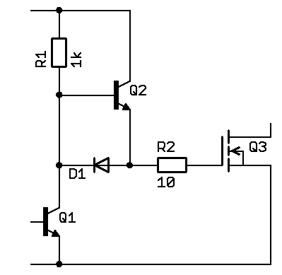

Gast #1502908
@Benedikt
Jetzt habe ich Deine MosFET Treiberschaltung mit 2 BC547 nachgebaut. Den
Widerstand im Basiszweig habe ich von 1K auf 4K7 vergrößert, da mir die
10mA bei 10V zuviel sind. Den 10 Ohm Widerstand am Gate des MosFet habe
ich weggelasen ( hab ihn beim Löten vergessen ). Die Schaltung
funktioniert, allerdings gibt es einen interessanten Effekt: Wenn ich
eine "turn on" Zeit von 4.3uSek vom Mikrocontroller für den Fet vorgebe,
ist der Puls am Gate des Fet nur 3.4uSek lang ( auch ohne
angeschlossenes Gate ). Die Transistortreiberstufe "verschluckt" also
0.9uSek. Das ist aber nicht weiter schlimm, man kann die Zeit ja einfach
vergrößern.
