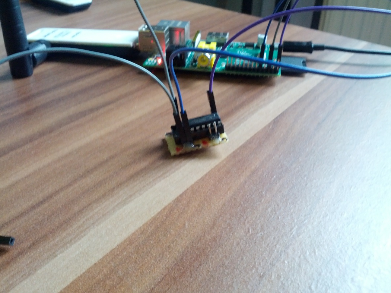

Als Pegelwandler (5V-3,3V) verwende ich einen CD74HC4050E
http://at.farnell.com/jsp/search/productdetail.jsp?sku=1739945
(ähnlich dem in der obigen Anleitung), auf einer kleinen Platine mit
Sockel&6 Pins. 1 Pin VCC, 1Pin GND, 4Pins für I/O.
Verbunden ist das ganze so (Siehe Anhang):
RPi 3,3V -> CD4050 VCC
RPi GND -> CD4050 GND
RPi RXD -> CD4050 Ausgang (Y)
ATMEGA 328P TXD -> CD4050 Eingang (A)

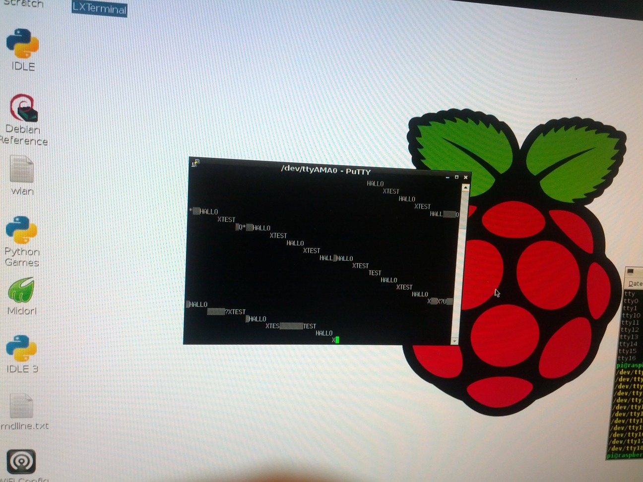

Problem:
Wenn ich jetzt eine Verbindung herstelle kommen zwar ~90% der Daten an,
leider kommen in den Pausen und den zwischen den Zeichen&Strings
Unmengen an Fehlinformationen (Kryptische Zeichen) (úTEó11=)ÿÿTEST...).
Wenn ich die Spannung am O-Pin Messe ist diese im Bereich 2,3V (hab
leider grad kein Oszi), sollte diese 3,3V betragen?
Komisch: Wenn ich das TXD Kabel vom Atmega abziehe und praktisch keine
Spannung anliegt, bekomme ich auch Störsignale sobald ich das TXD-Kabel
bewege :/.

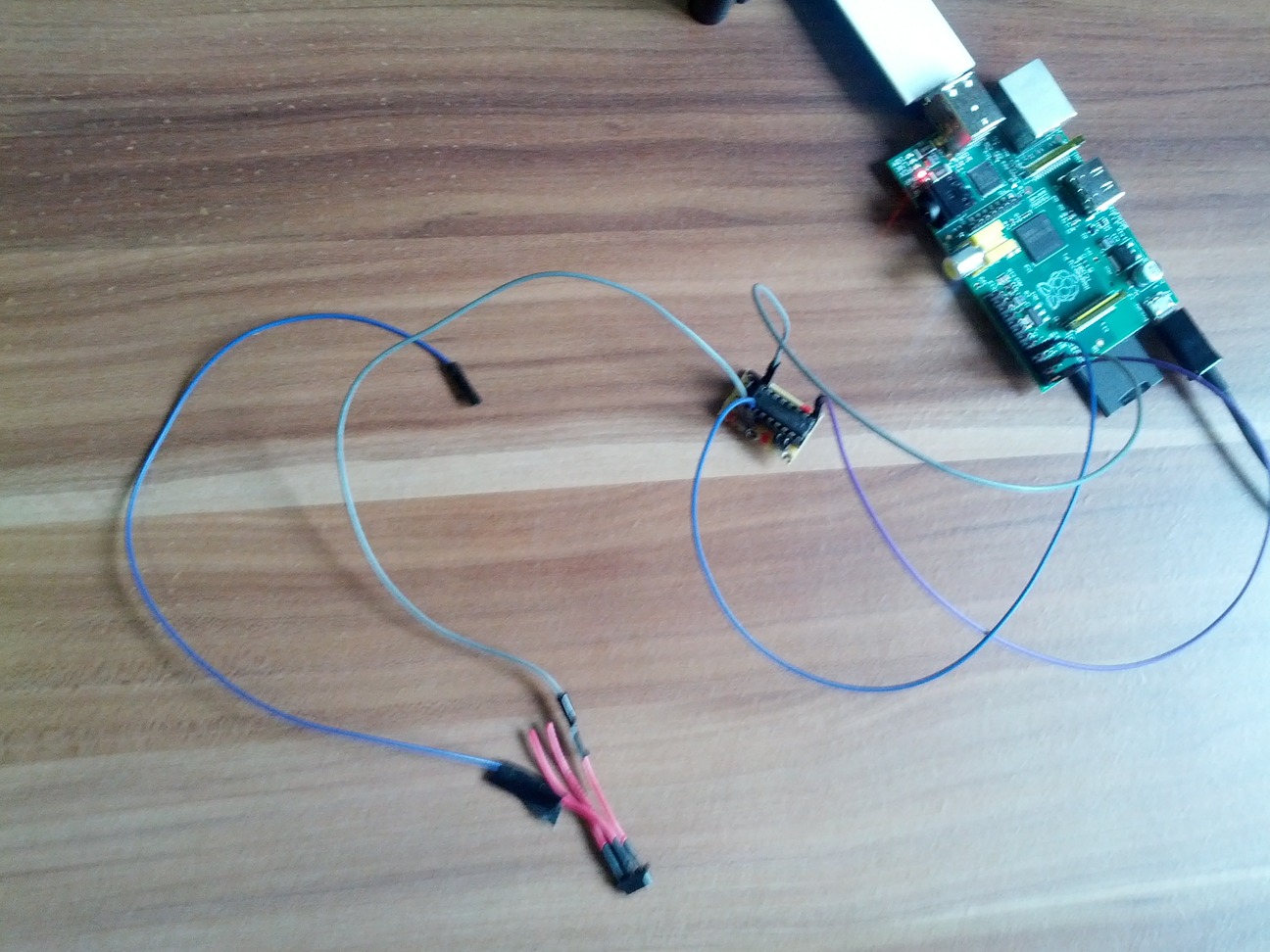

Als Verbindungskabel benutze ich diese F-F Jumperkabel
http://cgi.ebay.at/ws/eBayISAPI.dll?ViewItem&item=271057611562

Simon K. schrieb:
> Der interne Oszillator im AVR ist zu ungenau für übliche
> UART-Anwendungen.
> Oder soll das an dem ewig langen kabel da ein Quarz sein... Ohje
> Einige andere wichtige Bauelemente scheinen dem AVR auch zu fehlen?
> Gibts da einen Schaltplan zu dem "hingerotzten" Stück Lochrasterplatine?
Nein, der 12Mhz Oszillator ist schon extern (Die Platine ist auf keinem
Bild -.-!)
An dem ewig langem Kabel hängt kein Quarz >.<, ein 4poliger
Harwin-Stecker zur Verbindung mit der Platine...
Einen Schaltplan braucht man nicht wirklich -> siehe Datenblatt C4050
Schaltplan Seite 2 Funktionsdiagramm,,,,
http://www.ti.com/lit/ds/symlink/cd74hc4050.pdf
Hat vielleicht irgendwer Erfahrung mit dem CD74HC4050? UART Verbindungen
mit solchen Kabeln?
MfG

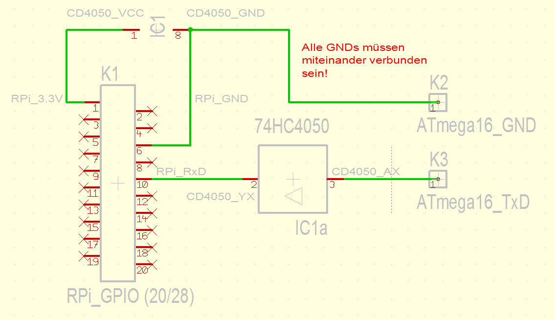

Das hört sich nach undefinierten Pegeln an.. Versuche Probehalber  mal
an allen vier Leitungen (Rx Tx 5V, Rx Tx 3V3) jeweils einen Widerstand
von irgendwas um die 10k nach Gnd einzubauen.
(Der Avr sollte normal immer einen festen Pegel haben (beim RPi weis ich
es nicht sicher), aber schaden kanns nicht)

OP #2996333
Danke für die späten Antworten, habe das Problem aber inzwischen gelöst!
Es war ein simpler Anfänger Fehler,ich habe unbewusst die GNDs nicht
miteinander verbunden -> Unterschiedliches Potential zwischen den Pegeln
und jede Menge Störsignale...
Also Schaltung nach dem Schaltplan im Anhang aufbauen und es sollte
funktionieren.
Für RPi->ATmega16 einfach direkt die Pins RPi_TXD mit ATmega16_RXD
verbinden, GND muss natürlich auch verbunden werden ;)!
