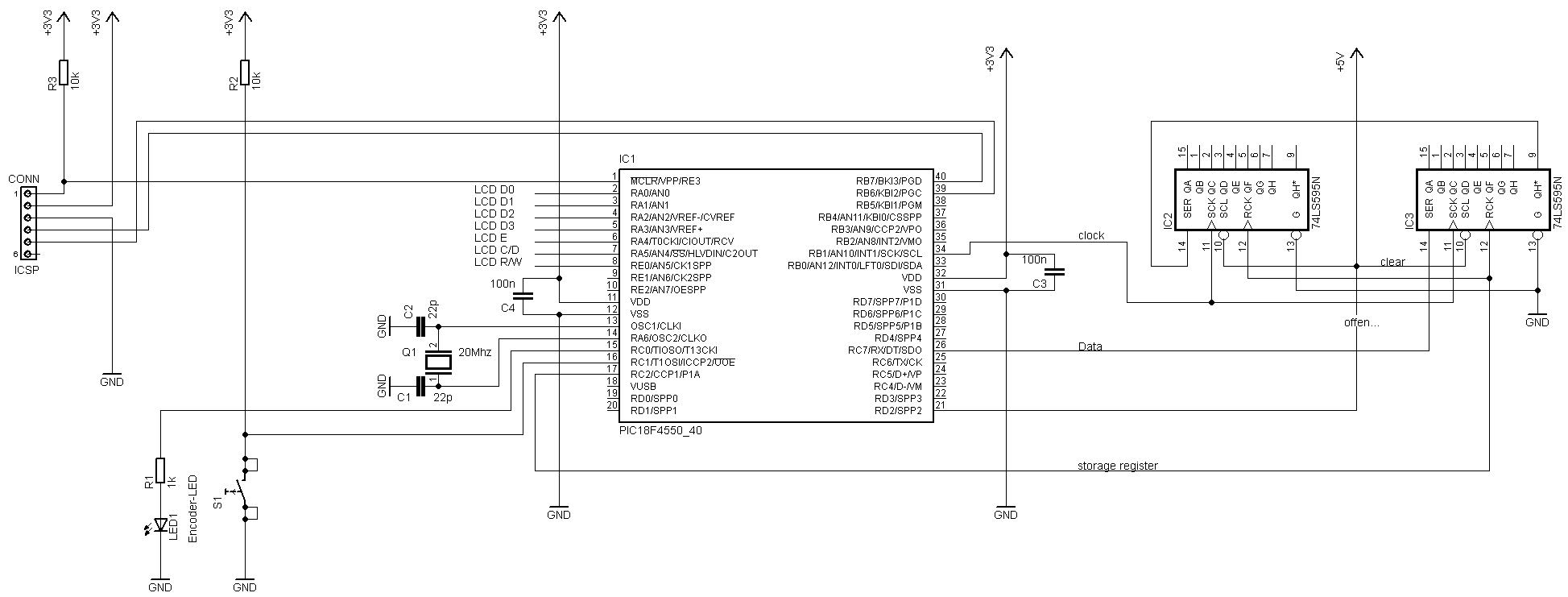

ich schicke Daten an zwei hintereinander geschaltete 74HC595 8-Bit
Schieberegister an deren Ausgänge LEDs hängen. Nix besonderes
eigentlich. Die Schaltung funktioniert, der Code ebenfalls - allerdings
immer nur ein Mal.

Es kommt mir so vor als ob die beiden parallelen Eingänge 'clock storage
register' der beiden Schieberegister, welches die Daten auf die
Ausgabelatches schalten, Mucken machen. Ich hatte vorher schon
Schwierigkeiten, "sofort" nach der Schiebefunktion die Daten in die
Ausgaberegister zu schalten, der PIC war für diesen Schreibvorgang zu
schnell. Nun ja.

Die 3,3V hatte ich gleich zu Beginn auf 5V angehoben.
Hab alle vier Modi getestet, auch aufm Oszi. Die anderen Modi, (Idle auf
high, Verschiebung um ein halbes Bit von data und clock) bringen nur
Fehler.
Ich schiebe immer 16 bit. Denke ich. Als ob es aber 24 bit wären oder
so...
Aber 24bit int gibt's ja nicht, oder? Zumal C18 default in einem 24-bit
Speichermodell läuft...
Seltsam.

>Der RCK noch nen Pulldown nach GND und der CLK könnte noch  nen guten
>PullUp nach Vcc vetragen, 10k wäre gut.
Eigentlich nicht, die Leitungen liegen ja direkt am Port. Oder hat etwa
der PIC kein Totem-Pole Ausgang? Das Dumme: im Datenblatt ist darüber
nichts explizit erwähnt, lediglich n Bild "Generic IO Operation" hab
ich.
Danke für eure Hilfe, aber das ist es alles nicht...
Ich bin nochmal mitm Speicher-Oszi ran (kann so was anzuschaffen nur
jedem empfehlen!)... und siehe da: Der PIC schickt beim zweiten Aufruf
der Funktion nur 8 anstatt 16 Taktbits weg. Als ob es ein SPI
Hardware-Feature wäre... werd' wohl noch n bisschen lesen müssen.

Problem erschlagen.
Für den Nächsten der drüberstolpert:
Offensichtlich ist im PIC ein Bit (Buffer leer o.ähnl.) das SSPBUF(?)
nutzt und damit ein sofortiges Wiederbeschreiben ins Leere laufen läßt.
Dadurch wird auch kein 8-bit Taktzyklus erzeugt was genaugenommen das
eigentliche Problem war.
Zwei Aufrufe von WriteSPI(Value); müssen durch eine Verzögerung getrennt
werden.
