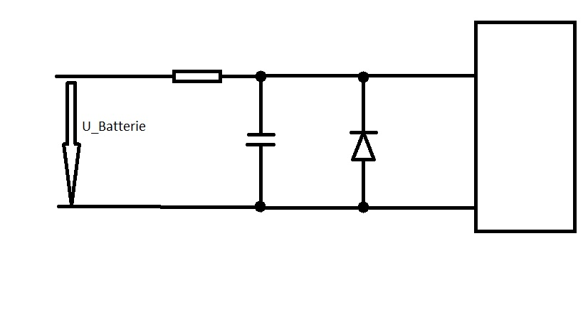

Also das ist meine Schutzschaltung:
Links wird die Batterie angeschlossen und rechts der Arduino.
Den Tiefpass habe ich gewählt, um hochfrequente Spannungsspitzen zu
filtern, die bei einer Autobatterie entstehen könnten. Die Diode bietet
einen Verpolschutz.
Eventuell hätte ich noch einen Kondensator(etwa 100nF) parallel zu dem
schon vorhandenen Kondensator geschaltet , da dieser schneller ist.
Gruß almi
Das Problem ist halt wie gesagt die Dimensionierung.
Ich weiß nicht genau wie groß der Widerstand sein soll, da ich nicht
genau weiß, wie groß der Strom in der Schutzschaltung sein soll und
somit auch im Arduino.
Ich hatte eventuell überelgt mit I = U/R verschiedene Widerstandswerte
einzusetzen und dann möglichst auf die 200 mA zu kommen, aber wäre das
denn richtig? Demnach wäre der Widerstand mit 60 Ohm zu dimensionieren.
Ich hoffe ihr habt Tipps für mich.
Gruß almi

P.S. Deine Schaltung ist fürs KfZ-Boardnetz nicht ausreichend!! Schau
bitte hier mal genau nach
F.23. Das KFZ-Bordnetz
http://www.dse-faq.elektronik-kompendium.de/dse-faq.htm

Die Lösung ist nicht StepDown Wandler oder Schutzschaltung, sondern
StepDown Wandler + Schutzschaltung. Das KfZ Netz ist wie eine Seuche.
Was wollst du genau berechnen? Spannungsteiler wird hier nicht klappen.
500mA wirst du nicht verbauchen.

Es nutzt anscheinend nix, daher mal Klartext:
MIT EINEM FESTEN WIDERSTAND GEHT DAS NICHT
Die Ströme sind nicht konstant. Du brauchst einen Spannungsregler.
Warum. wieso, weshalb, kannst du dir hinterher erarbeiten.
Wenn das Shield tatsächlich bis zu 1A zieht, ist der oben verlinke
Wandler zu klein. In dem shop gibt es aber auch welche für mehr Strom.
Oliver
Das reicht bei weitem nicht. In einem KFZ können bösartige
Spannungsspitzen entstehen. Dazu braucht man eine bessere
Schutzschaltung sonst ist es eine Frage der (kurzen) Zeit bis dein
Arduino Schrott ist.
Siehe dazu:
http://www.dse-faq.elektronik-kompendium.de/dse-faq.htm#F.23
http://www.mikrocontroller.net/articles/Kfz_Spannungsspitzenkiller_/_Transientenschutz
Und zwischen der Schutzschaltung und deinem Arduino dann einen 5V
Spannungsregler, oder kann das Arduinoboard 12-15V Eingangsspannung ab?
Als Spannungsregler sind ggf. gut die fertigen Zigarettenanzünder auf
USB Ladeadapter zu benutzen. Ist preiswerter als alles andere, oder ein
Schaltregler von ebay.

Wenn du das Board an einer einzelnen Autobatterie (nicht im Auto !!!)
betreiben willst, bist du bei vollgeladener Batterie mit 13,2V knapp
drüber. Spannungsspitzen und ähnliches gibt es da aber nicht. Ob das
dauerhaft funktioniert, musst du ausprobieren.
Beim Betrieb im Auto geht die Spannung bis fast 15V, dazu mit
Spannungsspitzen. Da geht es nicht ohne Spannungsregler. In dem Fall
würde ich gleich, wie oben geschrieben, einen 5V Schaltregler verwenden.
Im Zweifel zusammen mit der auch schon verlinkten Entstörschaltung.
Oliver

Es geht auch trotz Linearregler nicht gut! 12V am VIN mag zwar gehen,
aber nicht bei der abgenommenen Leistung. Dann kannste Zeitgleich
Spiegeleier auf dem Teil braten. Der Wirkungsgrad deines Reglers
entspricht bei 12V etwa 40%. Im Regler müssen von den 12V auf 5V -> 7V
verbraten werden.
Das wären bei 500mA -> 3,5W
bei 1A -> 7!!!W
Das geht keinesfalls gut. Einen Spannungsteiler davor bauen bringt auch
nicht wirklich viel. Die Energie bleibt verbraten. Sowas löst man
anders. Wie wurde hier bereits mehrfach geschrieben.

ATMEL ATMEGA2560-1280-640(MEGA) Current Specifications:
Absolute Maximum ratings:
DC Current per I/O Pin .............. 40.0 mA
DC Current VCC and GND Pins......... 200.0 mA
This apparently is saying you get 800mA to play with as there are 4 Vcc
and 4 Gnd pins, further limited by subgroups of pins for Sink (IOL) and
Source (IOH) current:
Stefan S. schrieb:
> http://playground.arduino.cc/Main/ArduinoPinCurren...
Na okay, die 4 VCC-Pins habe ich nicht berücksichtigt. Abgesehen davon
heißt "apparently" "scheinbar" bzw. "anscheinend". Da wäre ich bei den
Aussagen der Playground-Jungs auch vorsichtig...
Aber selbst wenn das wirklich so wäre, dann bedeutet das aber trotzdem
noch lange nicht, daß du "pro Port 200mA" ziehen kannst. Und das bei den
11 PORTS des mega2560 gleichzeitig, also 2,2A!
Vor allem sollte man auf die Formulierungen achten.
Bei den I/O-Pins steht "per I/O Pin 40mA"
Und bei den VCC und GND-Pins steht kein "per Pin", sondern
"VCC and GND Pins 200.0 mA", das sehe ich als Summe an.
Peter II schrieb:
> welche Leistung dann? Er hat bis jetzt nur den maximal-Strom auf dem
> Datenblatt genannt und nicht viele die Schaltung wirklich braucht. Es
> werden wohl weniger als 100mA sein, damit tut es auch ein Linearregler.
Wo sollen die weniger 100mA herkommen? Er hat zwar noch nicht
geschrieben, was er genau vor hat. Aber unter 100mA wird er wohl nicht
hinkommen. Gerade mal den Strom gemessen ohne leuchtende LED an Pin 13.
Stromverbrauch liegt bereits bei 90mA mit einem 12V Netzteil.
Da wird aber auch noch nichts wirklich gemacht. Die Leistung kommt
später vom GSM Shield. Welches doch recht hungrig zusein schein (~1A,
bis 2A Peak)
Das GSM-Shild wird über die Spannungsbuchse des 2560 und weiter über den
Buchsenpunkt Vin versorgt. Es ist auf dem Shild ein eigener Schaltregler
LMZ12002TZ vorhanden.
Die Spannungsregelung dürfte daher auch bei 15V kein Problem sein. Die
Störungen die vom Kfz-Netz kommen sollte man aber nicht außer Acht
lassen.
