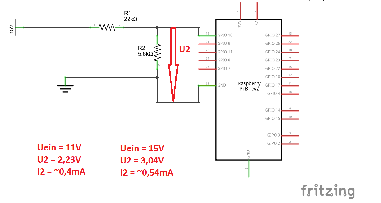

Gesucht wird eine Möglichkeit eine Spannung (11V - 14,5V) auf maximal
3,3V zu Wandeln. Konkret will ich den Klemmenstatus am Fahrzeug
auslesen. Also wenn die Leitung bestromt ist, dann soll am Raspberry ein
High Pegel sichtbar sein. Also nur der logische Pegel ist interessant!
Die Ausgangsspannung darf auf keinen Fall überschritten werden da sonst
der RPi zerstört wird! Möglich ist wohl ein Pegelwandler sowie ein
Spannungswandler. Sinnvoller wäre wohl ein Pegelwandler dazu habe ich
leider noch nicht genügend Infos gefunden.

Ist ziemlicher Quatsch die Schaltung. Spannungsteiler und evtl. eine
Klemmdiode reicht. Optional noch ein Schmitt-Trigger. Oder einen
Komparator, dann kann man auch die Schaltschwelle besser definieren.
Massen müssen natürlich verbunden werden.

OP
das mit der Spannungsversorgung ist kein Problem. Es ist eine extra
Batterie montiert die auch andere Teilnehmer mit viel höherer Leistung
versorgt! Diese wird bei jedem Fahrzeugstart mitgeladen und wenn das
Fahrzeug in Ruhe ist vom restlichen Bordnetz getrennt!
Ich hab mal einen Spannungsteiler samt Beschaltung in den Anhang
gepackt! Was haltet ihr davon?
Schnelle Lösung die zum Ziel führen sollte oder?

den Z-Diodenstrom sollte man halt auf unter 10mA begrenzen (bei bis zu
100V Überspannungspulsen auf dem Bordnetz).
