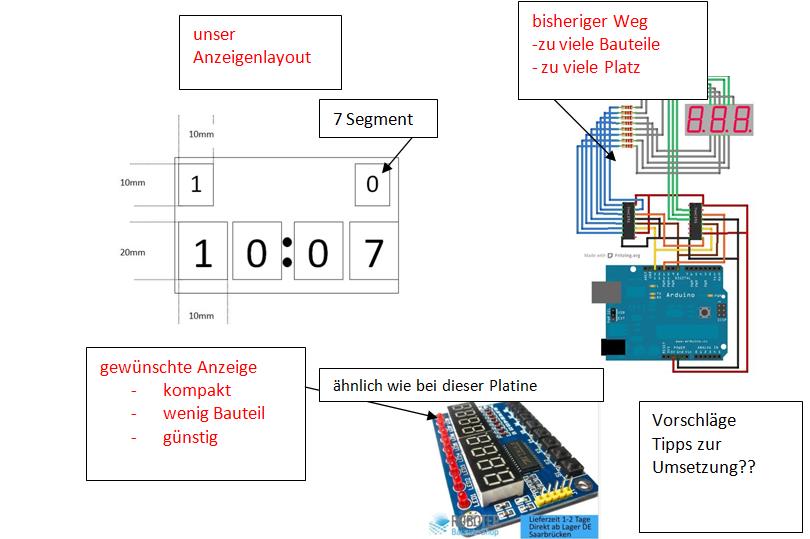

Hallo Forum,
(Frage ist im Bild zusammengefasst)
für unser Projekt brauchen wir noch eine Anzeigetafel (bestehend aus 6x
7 Segmentanzeigen [siehe Bild])
Wir haben bereits 2 Anzeigen mit Schieberegistern 74HC595 mit dem
Arduino ansteuern können. Allerdings suchen wir nach einer noch
einfacheren Möglichkeit (d.h. weniger Bauteile, bestenfalls nur ein
Register und alles auf einer Platine) womit wir die Gehäusegröße und den
Bauteilaufwand deutlich verringern könnten.
Wichtig wäre uns auch das man ggf. die ganze Anzeige mehrmals herstellen
könnte ohne riesen Aufwand und hohen Kosten.
Wir würden uns sehr über jegliche Antworten freuen.
Gruß Christopher

Pro Ziffer ein TLC59108. Der spart sogar die Vorwiderstände, einzige
weitere benötigten Bauteile sind eine Widerstand zum Einstellen des
Stroms und ein Abblockkondensator (pro Ziffer). Ansteuerung erfolgt per
I²C, d.h. du brauchst insgesamt 2 Leitungen zum Mikrocontroller. Damit
kannst du sogar die Helligkeit der einzelnen LED's individuell
einstellen. Bis zu 14 Ziffern möglich.
Bei größeren Ziffern passt ein IC auch direkt unter eine Ziffer auf die
Platinenunterseite, bei deiner Größe musst du schauen.
Der IC steuert die Kathoden der LED's an, die Anoden solltest du
parallel an eine konstante Spannung knapp über der Flussspannung legen.
So fällt wenig Spannung an den IC's an und die Erwärmung bleibt gering.

Christopher L. schrieb:
> Allerdings suchen wir nach einer noch einfacheren Möglichkeit (d.h.
> weniger Bauteile,
Euer bisheriger Weg ist bereits eine Multiplexanzeige. Aber mit 74HC595
die viel zu wenig Strom liefern. Auch der MAX7219 wie auf der
kommerziellen Platine liefert keine richtig helle Anzeige. Ersetzt man
einen 74HC595 für die Segmente durch strombegrenzte 60mA Treiber wie
TLC5916 und steuert die 6 gemeinsamen Anoden durch P-MOSFETs wie
IRLML6401 (an 6 einzelnen 5V schaltenden Arduino-Ausgängen) dann wird
die Anzeige hell und so klein, wie ihr mechanisch bauen könnt (der
Arduino ist allemal grösser).
Der ULN2x03 und "sein positiver Pendant (den es nicht gibt, UDN2981 ist
anders)" taugen ebensowenig wie der Overkill durch  TLC59108.
> (würde gerne 4 70mm x50mm Anzeigen benutzen) die sicher auch bisschen
> Leistung brauchen
Das paßt aber nicht zu Deiner obigen Anfrage, bei der Du 74HC595 erwähnt
hattest. Die jetzt genannten Anzeigen brauchen eine höhere
Betriebsspannung (>= 12 V) und ggf. auch höhere Ströme (>= 20
mA/Segment), je nach dem diese in heller Umgebung verwendet werden
sollten. Filterscheiben nicht vergessen!
Der Platzbedarf bei so großen Einzelanzeigen dürfte doch nicht das
Problem sein.
Die Lösung mit 4094 oder 74HC4094 eignet sich für Anzeigen 13 - 20 mm
Höhe mit einer LED/Segment. Für höhere Spannungen/Segmentströme ist es
zweckmäßig einen ULN2803 + 8 x Widerstände als Treiber dahinter zu
schalten.
