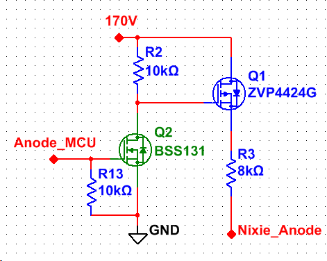

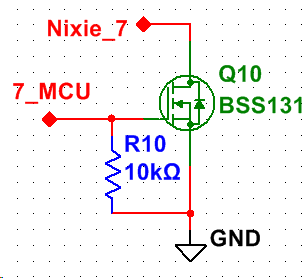

Ich habe eine 170V DC Spannung und möchte damit eine Nixie tube (IN-4)
Schalten. Ist es so möglich?
Das Schaltsignal (ANODE_MCU) ist ein 3.3V (eventuell PWM) eines ICs
Die eine Schaltung zeigt einmal die Anodenseite und einmal die
Kathodenseite.
Vielen Dank!

Hans schrieb:
> Ist es so möglich?
Nein.
Der BSS138 schaltet bei 3.3V ggf. noch gar nicht durch,
LogicLevel heisst er ist erst für 4.5V definiert, nimm
gleich einen BF422.
Der ZVP bekommt ggf. 170V Gate-Spannung und macht bumm.
Per Stromsteuerung:
170V -+--------+
     39k       |
      |        |S
      +-------|I ZVP
uC --|< BF422  +--8k-- Anode
      |E
     10k
     GND
Okay, das macht sinn. Habe meine Elektronik etwas umgestrickt und werde
5V nutzen, daher passt es mit dem BSS138 (denke ich). Welche Änderung
meintest Du denn explizit in deinem Schaltplan? Die Änderung von R2 von
10k auf 39k?
Danke
kann er oben auch gleich einen BF422 als Emitterfolger nehmen, mache ich
meist so.
Für die Kathoden kann man problemlos ULN2803 oder TPIC6B595 nehmen, die
Differenz Brenn/Löschspannung ist ausreichend klein. Über Multiplex
wurde schon ausreichend diskutiert, ich bin für statische Ansteuerung
wenn die Röhren nicht explizit für Multiplex gebaut wurden. Die höheren
Spitzenströme beim Multiplex fördern bei Glimmröhren nicht die
Lebensdauer.
Falls beim ULN2803 Ziffern teilweise mitglimmen die Klemmdioden mit
Spannungsteiler auf ca. 45V festlegen, war bei meinen Nixies bisher
nicht nötig.
Gruß aus Berlin
Michael

MaWin schrieb:
> Für 170V ? Gewagt.
Das ist absolut kein Problem und bei weitem nicht gewagt, sondern Stand
der Technik...
Der gute alte 74141 ist auch nur mit 60V "Off-state output voltage"
spezifiziert.
Die maximale Spannung die der Treiberbaustein sieht ist ja nur Differenz
Betriebspannung und der Brennspannung der Nixieröhre.

Bei der Schaltung werde ich dann erst die Kathode Schalten, darauf erst
dann die Anode, zum abschalten natürlich anders herum.

die frage von Peter wurde ja nicht so ganz beantwortet... erst Wurde
gesagt es funktioniert nicht, dann funktionierte es doch...
Kann man es so machen wie im ersten Post beschrieben?
Ich werde nur den Widerstand R2 auf 100 kOhm ändern, da sonst über
diesen und den BSS131 knapp 20mA fliessen...
Aber sonst kann man das übernehmen? Werde das ganze mit 5V ansteuern.
Ich werde eine IN-4 betreiben, diese benötigt einen nominalen Strom von
2.5mA bei 170V, ergibt also einen Anodenwiderstand von 68k. Ist das
korrekt?

Sorry, Ich hing noch in einem anderem Thema, natürlich meinte ich Hans
MaWin schrieb:
> Nein. Daher gab es ja den zweiten vierten und siebten Beitrag.
Okay. Kann ich denn den BSS131 nutzen? Habe noch etliche hier herum
liegen.
Also die eigentlichen Änderungen sind R2 durch einen größeren Widerstand
ersetzen (ich werden 100k nehmen) und zwischen GND und BSS131 einen 10k
Widerstand zu packen. Mehr hat sich nicht geändert, oder?
Nein.
Du hast die Schaltung überhaupt nicht verstanden.

Stefan schrieb:
> Funktioniert die
> Schaltung im zweiten Post denn mit einem MMBTA42LT1G anstatt dem Bf422?
Ja, wenn dein uC aber mit 5V arbeitet, sollte man die 39k gegen 22k
austauschen. Die Verlustleistung von 66mW schafft auch ein SOT23.
