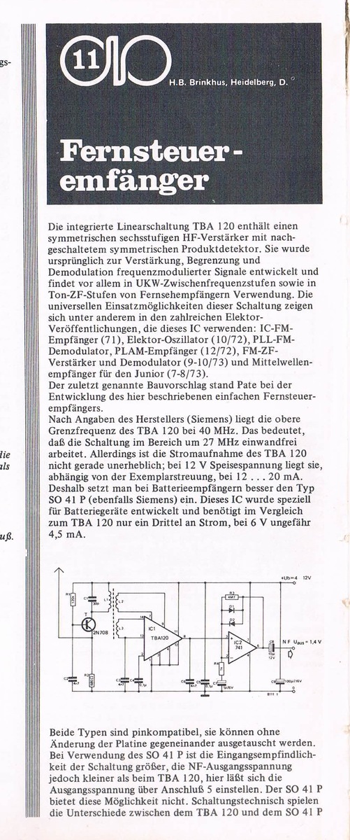

#5317820
Zwar schon zwei Jahre her, aber die zitierte ursprüngliche
Mittelwellenschaltung habe ich hier: 1973 Seite 7-81, eine ganze Seite
mit Platinenlayout und Wickelzeichnung der Ferritantenne.
Für einen AM-Produktdetektor fehlt aber auch hier eine Aussage, wie die
90 Grad Phasenverschiebung an den beiden Produktdetektoreingängen
zustandekommen. Irgendein Dreckeffekt wirds wohl sein. Hat halt
irgendwie funktioniert.
