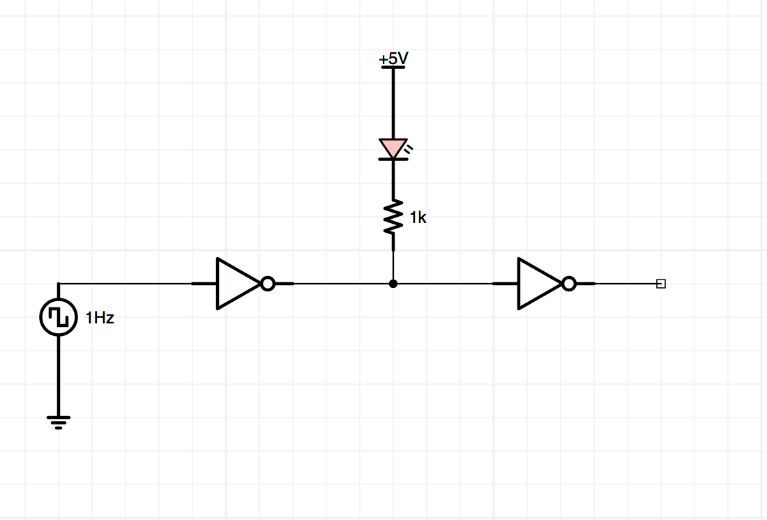

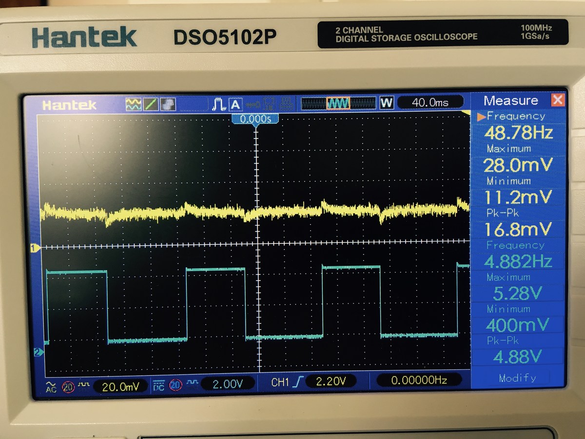

wenn ich die LED wie im angehängten Plan anschliesse, bekomme ich
Spannungseinrüche in der Betriebsspannung um die 5-10mV, bzw. Spikes.
Bei mehreren LEDs wirds noch mehr.
hänge ich die LED an den 2ten Inverter. Also wird +V für die LED
geschaltet ist die Spannungsversorgung glatt.
Allerdings fällt natürlich die Spannung am Ausgang etwas ab.
Deshalb ja die Idee den "led GND" am ersten Inverter zu schalten.
Standart LED, schätze mal 20mA
Inverter CD40106BE
Betriebsspannung 5V durch 7805
Kondensator am IC 100nF
hinterm 7805 100nf & 100uF
Mir ist klar das das IC eigentlich nicht soviel Strom bereitstellen
kann.
Das die LED nicht voll leuchtet ist mir egal.
Die Störungen in der Betriebsspannung stören aber in den benachbarten
Schaltungen.
Hat jemand eine Idee? Alternatives IC o.ä.
danke

74HC14
Warum der Inverter? Warum ein Chip für die Led? > 2N7000, BS108...

Das kann ich nicht nachvollziehen. Der Spannungsversorgung ist es egal
wie Du den Chip belastest. 20mA sind 20mA, damit wird Deine
Spannungsversorgung belastet. Entweder liegt hier ein Messfehler vor
oder ich habe Deine Beschreibung falsch interpretiert.

Peter D. schrieb:
> Der Eingang des 2. Gatters sieht nicht genügend Low-Level, d.h. ist im
> linearen Bereich und zieht mehr Strom.
ok. verstehe. zumindest so halbwegs. sehe jetzt auch das mein Taktsignal
im Oszi nicht ganz auf 0 geht.
Ohne LED geht es auf 0.
Würde das mit dem 74HC14 funktionieren? Oder stehe ich da vor dem
gleichem Problem?
Habe ich leider grade nicht zur Hand zum testen.
