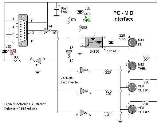

ich bin dabei folgende Schaltung zu realisieren:
http://www.gmarts.org/index.php?go=322
Die Bauteile habe ich soweit alle zusammen. Da ich das "Projekt" für zu
Hause realisiere, wollte ich die Schaltung auf einer Lochplatine
verlöten. Der Aufbau soll irgend wann mal hinterm Tisch verschwinden und
deshalb ist die Größe -ausnahmsweise ;-)- egal. (Also kein SMD oder
so...)

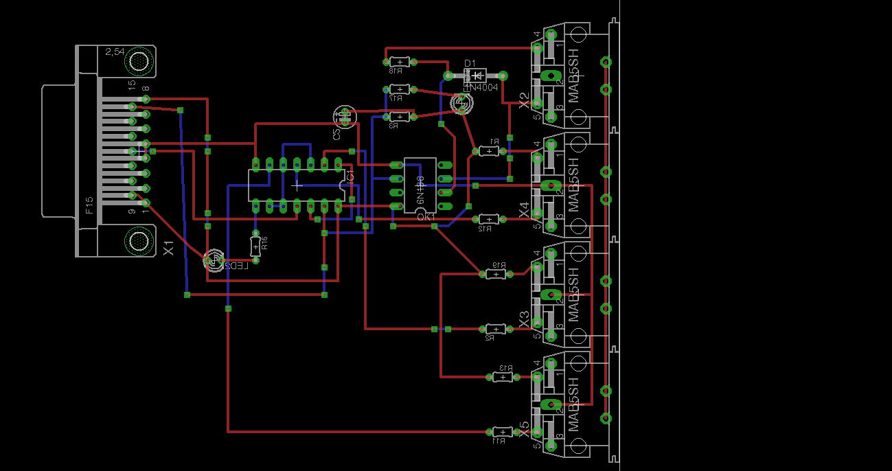

Der Aufbau selbst ist relativ einfach gehalten, bin aber dennoch etwas
am verzweifeln.
Dachte so einfach wie die Schaltung ist wird die Verkabelung auch
werden, jaja ... von wegen. Hatte gehofft ohne "Brücken" klar zu kommen,
aber egal wie ich die Bauteile wende und drehe, einseitig geht nichts.
Wäre ich noch in der UNI, dann hätte ich im Labor mein Eagle Projekt im
Elektroniklabor als zweiseitige Schaltung ätzen lassen und wäre in
kürzester Zeit fertig.
Um die Routen zu minimieren habe ich mit der Eagle "Autoroot"-Funktion
etwas herum gespielt. Hatte gehofft damit weiter zu kommen, nur sehen
die
Ergebnisse ... sagen wir mal ... interessant aus!
Mein Eagle Projekt befindet sich im Anhang: PC_-_MIDI_interface.zip
Könnte auch einfach drauf los löten, bin aber eher der Planer.
Vielleicht hätte ich früher oder später irgend jemand oder das µC.net um
Hilfe gebeten.

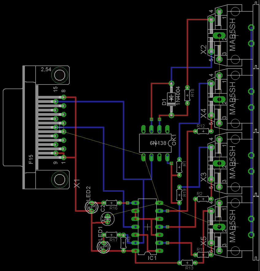

Kann mir jemand ein paar Tipps geben, wie ich die Anzahl der Brücken
minimieren kann?
Oder Anregungen wie Ihr bei so einem Problem vorgehen würdet!?
Könnte eine Software oder Eagle eine optimale Lösung finden?

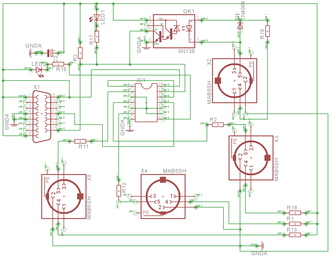

- Dein Schaltplan ist praktisch unlesbar.
Bitte setze an Leitungen, die verbunden sein sollen auch den
Verbindungspunkt.
Wo du schon eine lesbare Schaltplanvorlage hast frage ich mich:
Warum hast du die nicht einfach 1:1 in Eagle umgesetzt?
Also bitte schön die Einzelgatter-Symbole für den 74HC04
benutzen (extra Stromversorgungspins nicht vergessen -> INVOKE),
anstelle dieses unsäglichen unlesbaren IC1 Symbols, das keinerlei
Funktion erkennen läßt.
Und alle Bauteile im Schaltplan in etwa so anordnen, wie
in der Bild-Vorlage.
So, wie dein Schaltplan jetzt aussieht, habe ich keine Lust
überhaupt nachzuvollziehen, ob er der Vorlage entspricht...
Zum Layout:
Vergiß den Autorouter. Ganz schnell!
Das Ding ist "saudumm" in seiner Strategie...
Allein für die simple Verbindung von Pin 8 an Pin 9 am DSUB-15  hat er
4 (!) unnötige Vias benutzt, anstatt die Leitung einfach linksrum um die
Pins herumzulegen.
Auch ist es keine gute Idee, die hintere Reihe der DSUB-Buchse auf der
Oberseite anzuschließen, wenn du die Platine selbst ätzen und nicht
professionell fertigen lassen willst. Deine selbstgeätzte Platine ist
nicht durchkontaktiert und du willst zumindest die hintere Reihe der
DSUB-Pins nicht von oben anlöten müssen...
Nutze lieber die Lücken unter den bedrahteten Bauteilen, um Kreuzungen
aufzulösen, anstatt direkt daneben (!) Vias mit Lagenwechsel dazu zu
verwenden (die Vias rechts von R1 sind völlig sinnfrei!)
Und wenn man für IC1 einen Präzisionssockel mit gedrehten Pins nimmt,
kann man die Pins von oben und unten verlöten und damit zum Lagewechsel
verwenden, ohne daß man dafür extra Vias braucht...
Achje, etliche der Widerstände wurden auf die Unterseite gespiegelt,
nicht tun, sowas. Die Unterseite (Bottom) sollte deine Hauptlage sein,
auf der alle Widerstände, LEDs usw. angeschlossen werden.
Vor allem auch die DIN-Buchsen rechts, die wirst du von oben nicht
anlöten können! (müsstest du aber momentan, weil du keine
Durchkontaktierung nach unten hast bei 'ner selbstgeätzten Platine)
Meine Empfehlung: Laß die Buchsen, wo sie sind, nimm alle anderen Teile
beiseite und lösche alle Leiterbahnen mit RIPUP.
Dann nochmal von vorn anfangen und erstmal eine sinnvolle Plazierung
suchen. Alle bedrahteten Bauteile wieder auf die Oberseite legen!
Und dann auf der Unterseite an den Buchsen anfangen mit dem Verlegen der
Leiterbahnen.
Und der Kondensator C2 gehört auf kürzestem Weg zwischen die
Versorgungspins vom IC1 ...

Leiterbahnen quer unter den Bauteilen (Widerstände, Dioden etc) durch
ziehen. Ansonsten: Übung macht den Meister...
> Verbindungspunkt.
@Hubert
Das passiert, wenn man "wire" benutzt. Zum Zeichnen der Verbindungen ist
eigentlich "net" vorgesehen, dann sind die Punkte auch automatisch da.
(Idiotischer Weise kann man "wire" trotzdem benutzen)
#5076271
Achja, da war ja was ... gar nicht dran gedacht.
Dabei ist das einer der Haupt-Fallstricke für Einsteiger in Eagle.
Hab lange nix mit Eagle gemacht, in der Firma haben wir Altium.
Die nächste Falle, in die man tappt, wenn man WIRE statt NET benutzt
ist, daß eine Leitung zwar angeschlossen aussehen kann, es aber nicht
ist.
Weil sie (in normaler Zoomstufe nicht erkennbar) "einen Mikrometer" vorm
Pin endet, statt am Pin.
Einfachster Check: Bauteil anfassen und verschieben, wenn alles
angeschlossen ist, kommen die Leitungen wie Gummibänder mit. Leitungen,
die nicht angeschlossen sind bleiben einfach liegen... Das Verschieben
dann natürlich abbrechen.

Du musst dich übrigens nicht sklavisch an die von den Aussies
vorgegebene Belegung der Inverter im 74HC04 halten. Die Kiste hat 6
davon und alle sind baugleich. Nur Eingang und Ausgang eines Inverters
darfst du nicht vertauschen.
Es müsste dann auch einseitig hinzukriegen sein, allerdings probiere ich
das jetzt nicht aus - ich fädele sowas immer auf Punktraster.
> Also mal ehrlich, nach Lesen dieser "Ouvertüre" steigt nicht gerade die
> Lust, Dir zu helfen ...
Jepp, da hast Du Recht! Trotzdem vielen, vielen Dank!
> Aber ein paar ernst gemeinte Ratschläge hab ich dennoch:
> Verbindungspunkt.
Werde ich machen...Schaltung folgt am WE, kA ob ich überhaupt dazu
komme.
Hatte ich zu Beginn auch so realisiert, dachte mir vielleicht hilft es
für die Verdrahtung wenn ich die Bauteile etwas umstelle. Wollte die
Anzahl der  Kreuzungen verringern.
Pin 14 wir mit 15V versorgt und an Pin 7 Masse.
Bemerke gerade kann ich das so überhaupt machen?
15V an Vcc anlegen!? In einigen Datenblätter steht etwas von Max.
7V...hmmm
Schei* Wire-Net-Problem ... Grrr
> Zum Layout:
> Pins herumzulegen.
OK, mach ich ... ist vergessen ... AutoWas!?
Aha ... wird eine Reihe der DSUB-Buchse bei zweiseitigen Leiterplatten
einmal am Top und die andere Reihe am Bottom angelötet!?
Das versteh ich, diese Fummelei würde ich mir gerne ersparen.
Werde versuchen darauf zu Achten.
Super Tipp, müsste Präzisionssockel noch irgendwo im Haus haben. Weiß
aber gerade nicht ob die Sockel gedrehte Anschluss-Pins haben oder wo
ich die überhaupt abgelegt habe...
Stimmt macht kein Sinn.
Hatte die Widerstände beim ersten Routen mehrmals gedreht und gespiegelt
und ohne nachzudenken so belassen.
"selbstgeätzten Platine" dafür fehlt mir das Knowhow und das Equipment.
Wollte eine Lochplatine verwenden.
> Leiterbahnen.
Mach ich! Oder zumindest will ich es versuchen.

Hallo an alle,
hier mal ein kleines Update von mir!
Das Projekt musste -leider- in der Vergangenheit ruhen, hatte am
Wochenende etwas Zeit gehabt und wagte mich an das neu gestalten des
Platinen-Layouts.
Des weiteren habe ich versucht auch alle Eure Ideen zu berücksichtigen.
Hier einige Hinweise:
- werde für den Hex-Inverter 74HC04 eine Präzisions-IC-Fassung
verwenden,habe keine 14-Polige, nur 19-Polige, alternativ könnte ich
eine Präzisions-Buchsenleiste verwenden und die benötigte Anzahl von 2x7
Pins heraus brechen,
sehen in etwa so aus:
http://www.ebay.de/itm/2x-40-Polig-Pin-Buchsenleiste-RM-2-54mm-1-reihig-Round-Female-einzeln-Trennbar/321739189237
- die gelben Verbindungslinien stellen die Masse (GND) dar und diese
werde ich auf der Unterseite der Lochplatine mir isolieren Kabel
verlegen/verbinden,
- bin mir noch unsicher wie ich die "Bottom" Seite verlöte, werde mit
höchster Wahrscheinlichkeit dünne Drähte von Kupfer-Ring zu Kupfer-Ring
verlegen und die Drähte mit etwas Lötzinn an den Löchern befestigen,
- die Vias an den Fassungen solle mich daran erinnern die Verbindungen
mit der Unterseite zu verbinden, kann gut Sein, dass ich noch einige
andere Bauteile nur von der "Bottom"-Seite verbinden kann,
Den 15-Poligen D-Sub Stecker habe ich von einer alten SoundBlaster Karte
ab gelötet, da die Pins einen anderen Pin-Abstand haben und die
Anschluß-Reihen des D-Sub-Steckers versetzt sind, werde ich die nicht
verwendeten Füße ab knipsen und die Drähte in die Löcher zurecht biegen!
Hubert S.
Gast #5095586
>> Leiterbahnen.
Du könntest immernoch die roten Leiterbahnen auf den Bottom-Layer legen.
An manchen Stellen, musst du die nichteinmal neu routen. Schaue dir nur
mal die Verbindungen an zB. D1 an....
Die meisten Vias werden unnötig, wenn du unter den Bauteilen
durchroutest. Im Zweifelsfall bietet es sich dann eben an Widerstände
mit größerem Pinabstand zu benutzen. Wie du die Schlussendlich
zurechtbiegst sollte schließlich egal sein.
Wie möchtest du zB. die LEDs verlöten, wenn du nur von Oben drankommst?
