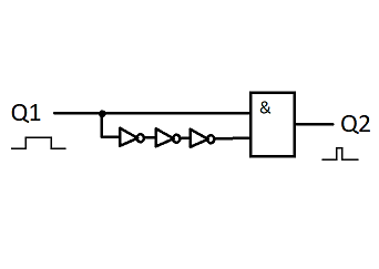

kann mir jemand sagen ob diese Schaltung funktioniert ? Ich habe es mit
LTSpice zu simulieren versucht aber ohne Erfolg, da die digitale Library
fehlte.
Es soll aus einem langen Puls ein Puls der Länge von 3
Inverter-Laufzeiten gebildet werden, und zwar immer bei der
aufsteigenden Flanke des Eingangspulses.

> da die digitale Library fehlte.
Putzig - die gehört zum Standardrepertoire von LTSpice.
Poste bitte deine  ASC-Datei.
Nimm deine Zeichnung und gehe Schritt für Schritt durch deine Gatter,
dann kommst du von ganz allein auf das Ergebnis. Die Laufzeiten durch
ein Gatter setze einfach auf bequeme 10 ns.

Weiss jemand wie man aus so einem 3-Gatterlaufzeiten-Puls einen Puls mit
der Länge von 7 Laufzeiten erzeugt ? Mir ist gerade ein dicker Fehler in
meiner Schaltung aufgefallen!
Man nimmt 7 Gatter :-)
Du kannst aber auch nur einen Inverter nehmen (oder drei, fünf, etc.),
wenn es ein Schmitt-Trigger ist (z.B. 74xx14) und ein RC-Glied vor- oder
dazwischen schalten.

Sepp schrieb:
> Wie soll ich 7 Gatter nehmen wenn der ansteuernde Puls nur 3 Laufzeiten
> aktiv ist ?
Ich dachte daran, dass die zweite Schaltung mit den 7 Laufzeiten
eingangsseitig parallel zur ersten Schaltung mit den 3 Laufzeiten
geschaltet wird?
Ansonsten könnte man hinter der Schaltung mit den 3 Laufzeiten ein
Monoflop schalten, aber ob das für so kurze Verzögerungen
funktioniert...? Außerdem enthalten Monoflöppse auch wieder
Kondensatoren für die Zeitverzögerung.

Sepp schrieb:
> Es sollte möglichst digital bleiben, also ohne Kondensator und so.
Dann wirst du kein Glück haben. Ideale digitale Gatter würden nämlich
schlicht nicht in deinem Sinne funktionieren.
Das tun sie nur, weil sie eben doch ein wenig analog sind, weil sie
nämlich u.a. ungewollte (parasitäre) Kondensatoren enthalten, die für
den Hauptteil der Gatterlaufzeit verantwortlich sind. Dazu kommen dann
noch Halbleiter-Effekte, denen der Rest anzulasten ist.

Sepp schrieb:
> PS: wie verlässlich sind 74hc-Laufzeiten ? Überall steht sowas wie
> "typisch 8ns" drin...
Naja, nur wenn du die Teile aussuchst und bei weitgehend konstanter
Temperatur betreibst. Schau mal ins Datenblatt, da stehen auch die min
und max Werte drin. Also: Massenfertigung und genaue Zeiten wird nicht
gehen. Da sind RC-Glieder besser. Oder synchrone Systeme, aber bei 10ns
brauchst du schon mal 100MHz Takt ...
Naja, von x bis y halt. Wenn du eine exakte Zeit benötigst kannst du das
vergessen. Das hängt auch noch von Temperatur und Höhe der
Spannungsversorgung des Chips ab.
Was soll das eigentlich werden?

Kann ich wenigstens davon ausgehen dass 7 Gatterlaufzeiten länger dauern
als 3 Gatterlaufzeiten ? Wenn das bei 5V wirklich stark schwanken kann
dann gibt es möglicherweise ein Problem. Es muss ein Adress-Multiplexer
gesteuert werden solange der 3er Puls aktiv ist.
