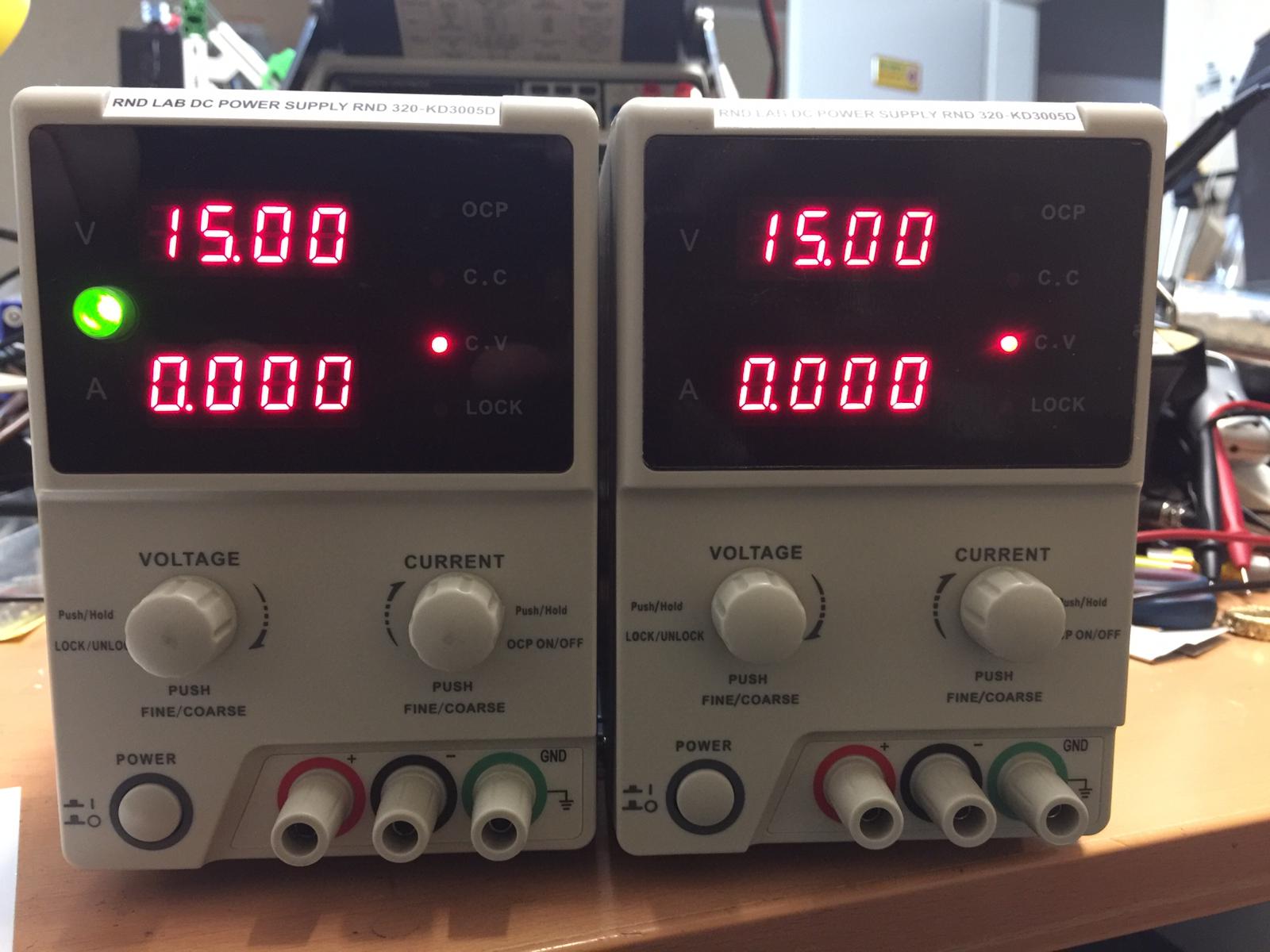

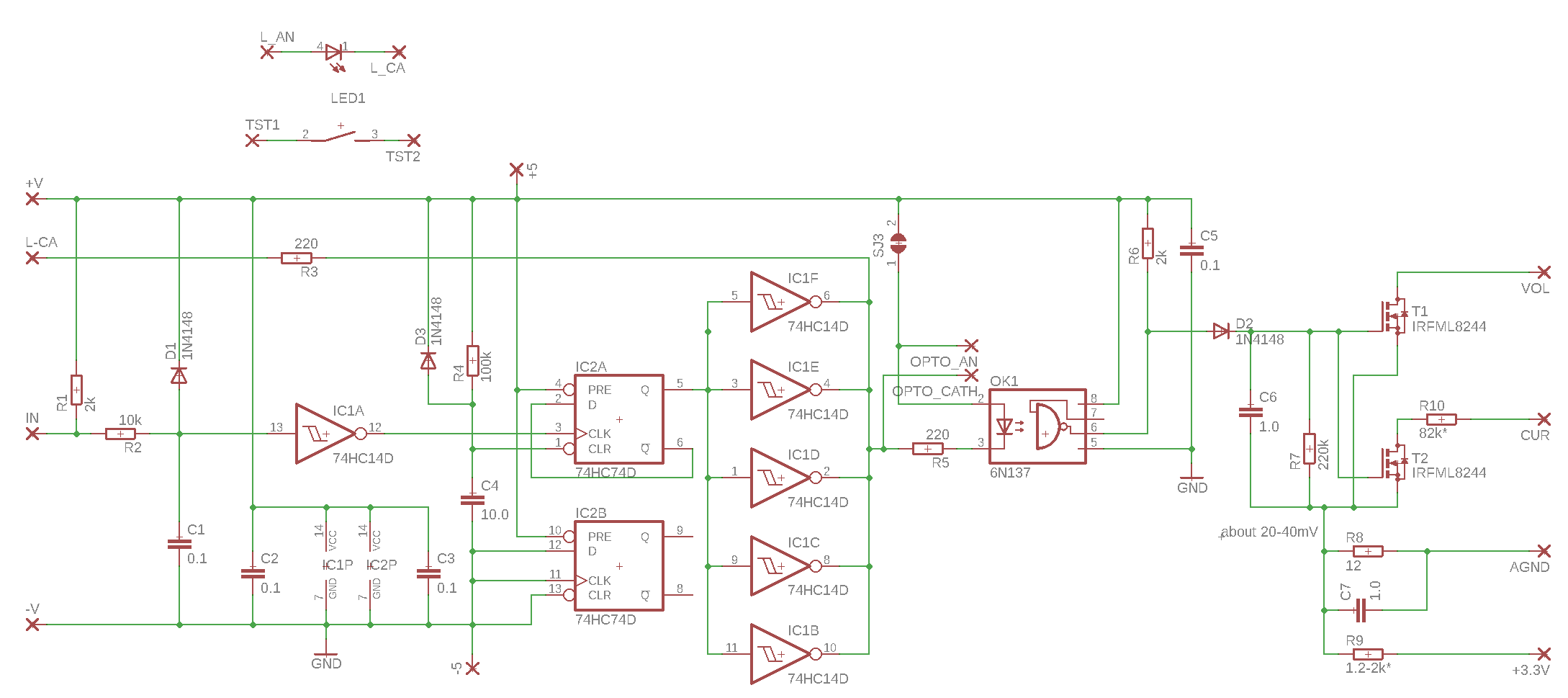

hier möchte ich mein Wochenende-Projekt vorstellen.
Am "schwarze Freitag" habe ich mir zwei Netzteile RDN 320-KD3005D aka
KORAD KD3005D für nur 49,99€ gekauft. Ich hatte keine große Erwartungen
von chinesische Produkte gehabt. Nicht desto trotzt war ich positive
überrascht. Für relative kleine Geld man bekommt vernünftige Netzteil
für 150W.

Allerdings ich habe eine Funktion vermisst, die in etwas "größerem
Bruder" KA3005D eingebaut ist. Ausgang mit separate Taste ein- und
ausschalten zu können.
Diese Funktion an Alleinstehende Netzteil macht nicht große Sinn.
Wenn man jedoch zwei Netzteile zusammen verwendet für bipolare
Einspeisung, benötigt man oft beide plus und minus Stromquellen nach
Möglichkeit gleichzeitig ein- und auszuschalten.

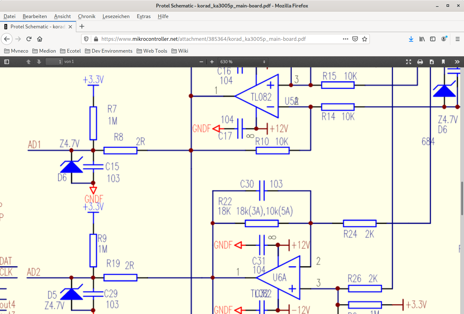

Diese Funktion habe ich implementiert. Zuerst habe ich gesucht
Elektrische Schaltung von Netzteil. Gefunden habe ich nur von KA3005D,
aber anscheint der kleiner Bruder hat ziemlich ähnliche Schaltung, siehe
korad_ka3005p_main-board.pdf.

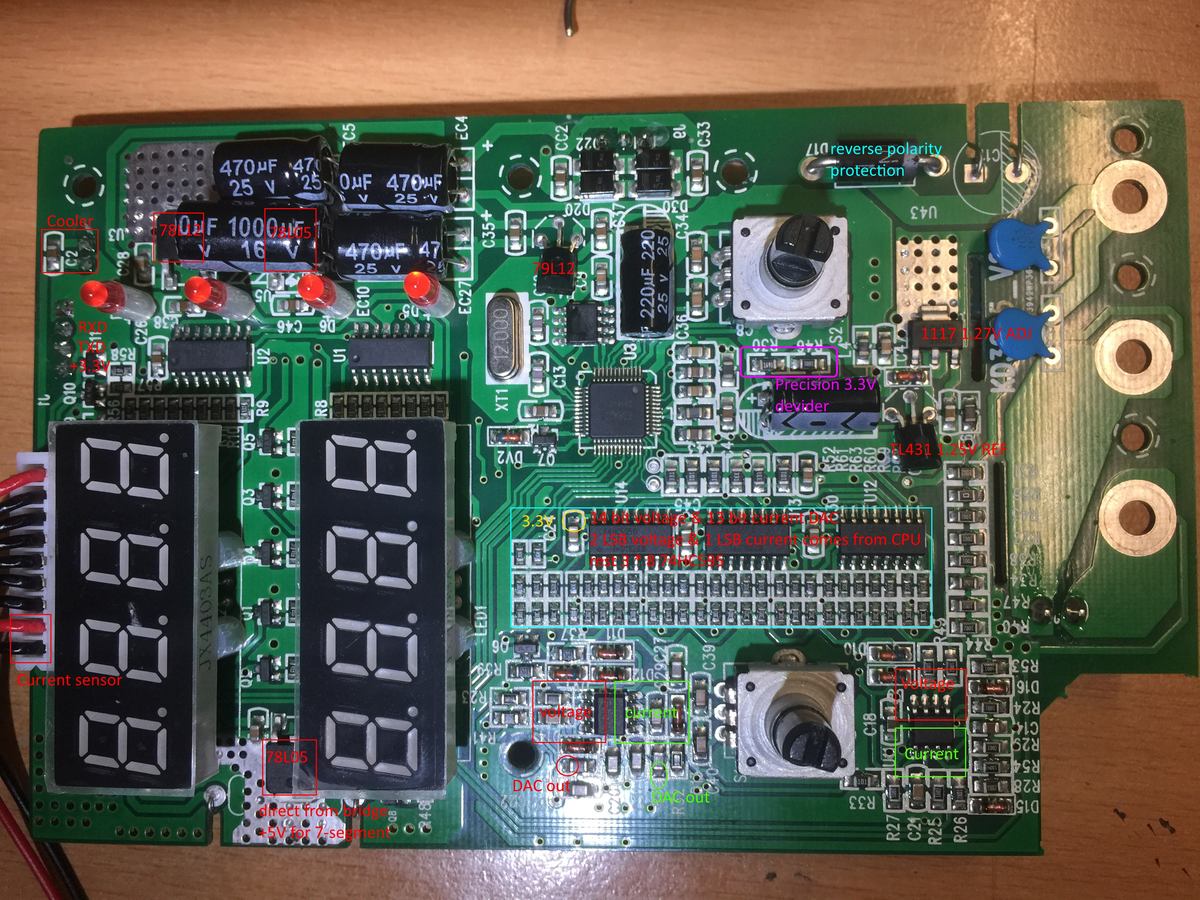

Wie man sehen kann haben die Entwickler des Netzteil ein R-2R DAC
basiert auf drei Schieberegister 74HC595 realisiert. Als LSB sind
zusätzlich 3 Prozessor Ausgänge benutzt. In meine Netzteil das Prozessor
und die
Schieberegister sind von eine "präzise" Regler gespeist. Regler basiert
auf einem 1117 ADJ. Seine eigene Ausgangsspannung ist 1,27V. Der ist
gesteuert von einen präzise Referenz TL431 mit 1,25V Basisspannung und
einem Widerstandsteiler 1,69k/1k und ergibt 3,352V (gemessen mittels
Keithley 197)

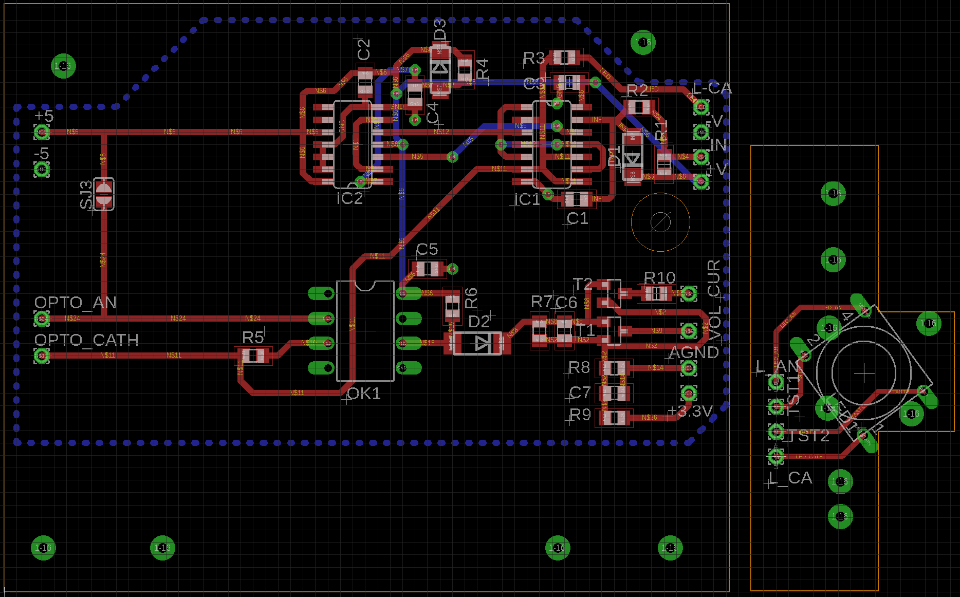

Die Idee ist einfach: Ein Taster bedient Schmitt Trigger um den
Kontaktprellen zu filtern, dann ein D-Trigger um Ein-/ Aus-zustand zu
merken. Dann signal über ein Optokoppler an MOSFET Transistor zu
transportieren um den DAC-Ausgang kurz zu schließen. Das Optokoppler
ermöglich eine Galvanisch getrennte Netzteil zu bedienen.
Das C1/R2 reduziert Kontaktprellen, Diode D1 entlädt C1 nach dem
Ausschalten. Weiter das IC1A (74HC14) filtert Kontaktprellen. Die C4, R4
setzten den D-Trigger IC2A in ein initiale Zustand nach dem Einschalten
des Netzteils, Diode D3 entlädt C4 nach dem Auschalten.
Die andere Schmitt-Trigger von IC1 sind parallel geschaltet um die 3
LEDs (ein LED in dem Taster und zwei in Optokoppler) zu beleuchten, weil
normale Ausgangsstrom per Trigger liegt nur bei ±4mA (Kurzschluss Strom
20mA).

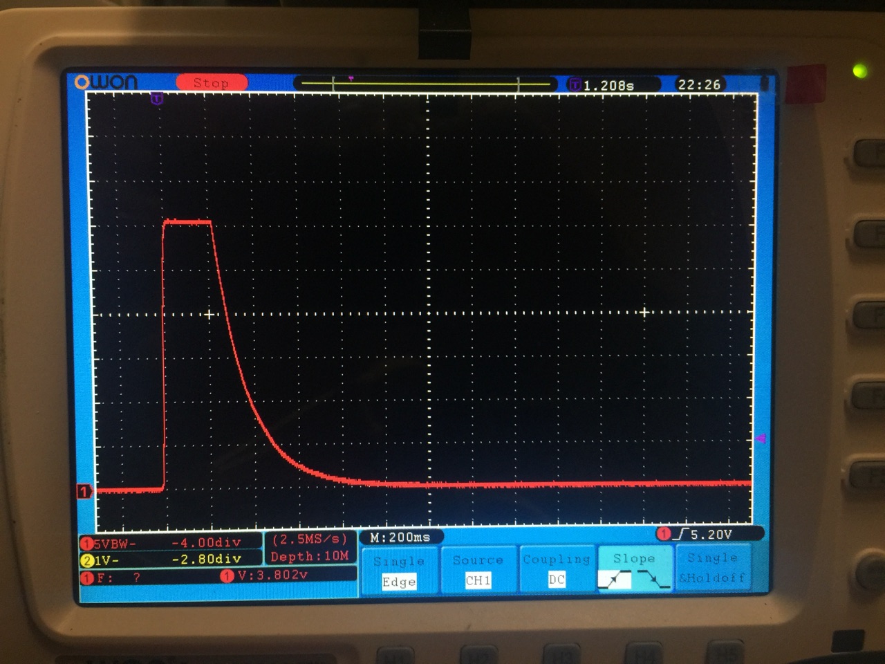

Im Falle wenn Netzteil Ausgang ausgeschaltet sein sollte, wird das
Optokoppler sein Ausgangstransistor schließen und R2, D2 laden C6 und
öffnen T1 und T2. Nach Bemessung hab ich festgestellt, dass die
zusätzliche Spannungsquellen ±12V werden schneller entladen als haupt
Kondensator 6800µF insbesondere, wenn Netzteil ist nicht belastet oder
Ausgang ist ausgeschaltet. Die C6 und R7 sorgen dafür, dass sie T1 und
T2 bleiben noch ca. 0,2s offen.
Das Netzteil ist so aufgebaut, dass für 0V auf dem Ausgang braucht man
Spannung > 0 auf dem DAC-Ausgang. Deswegen, wenn man DAC-Ausgang
schließt mit die Erde - Ausgang bekommt negative Spannung von - 28-40mV.
Um das zu vermeiden man muss messen DAC-Ausgangsspsnnung, wenn das
Netzteil 0V generieren sollte. Diese Spannung muss man dann erstellen
auf Widerstandsteiler R8/R9. T2 sollte DAC-Ausgang für Strombegrenzung
kurzschließen. Aber das 0A für diese DAC kann sich von 0V unterscheiden,
deswegen die Strombegrenzung wird nur rudimentär über ein 82k Widerstand
erfolgen.
In Ausgeschaltete Zustand generiert das Netzteil ca. 0V bei eine
Ausgangsspannung von 0V und ca 30-40mV bei eine Ausgangsspannung von
30V. Um das zu vermeiden, man kann noch die Spannung von
Widerstandsteiler R8/R9 durch ein TL082 zu verstärken.
Zweite Netzteil hat auf die Steuerplatine nur die Komponente ab den
Optokoppler und ist nur mit zwei Drähte an die führende Netzteil
angebunden.
Die Leiterplatten habe ich so erstellt, um mittels 1mm Widerstandsbeine
zu befestigen. In Steuerplatine gibt es ein Loch für
Konstruktionsschraube, die originale Hauptplatine ans Front-Panel
befestigt.
Die Leiterplatten habe ich schon zum dritten Mal bei JLCPCB bestellt.

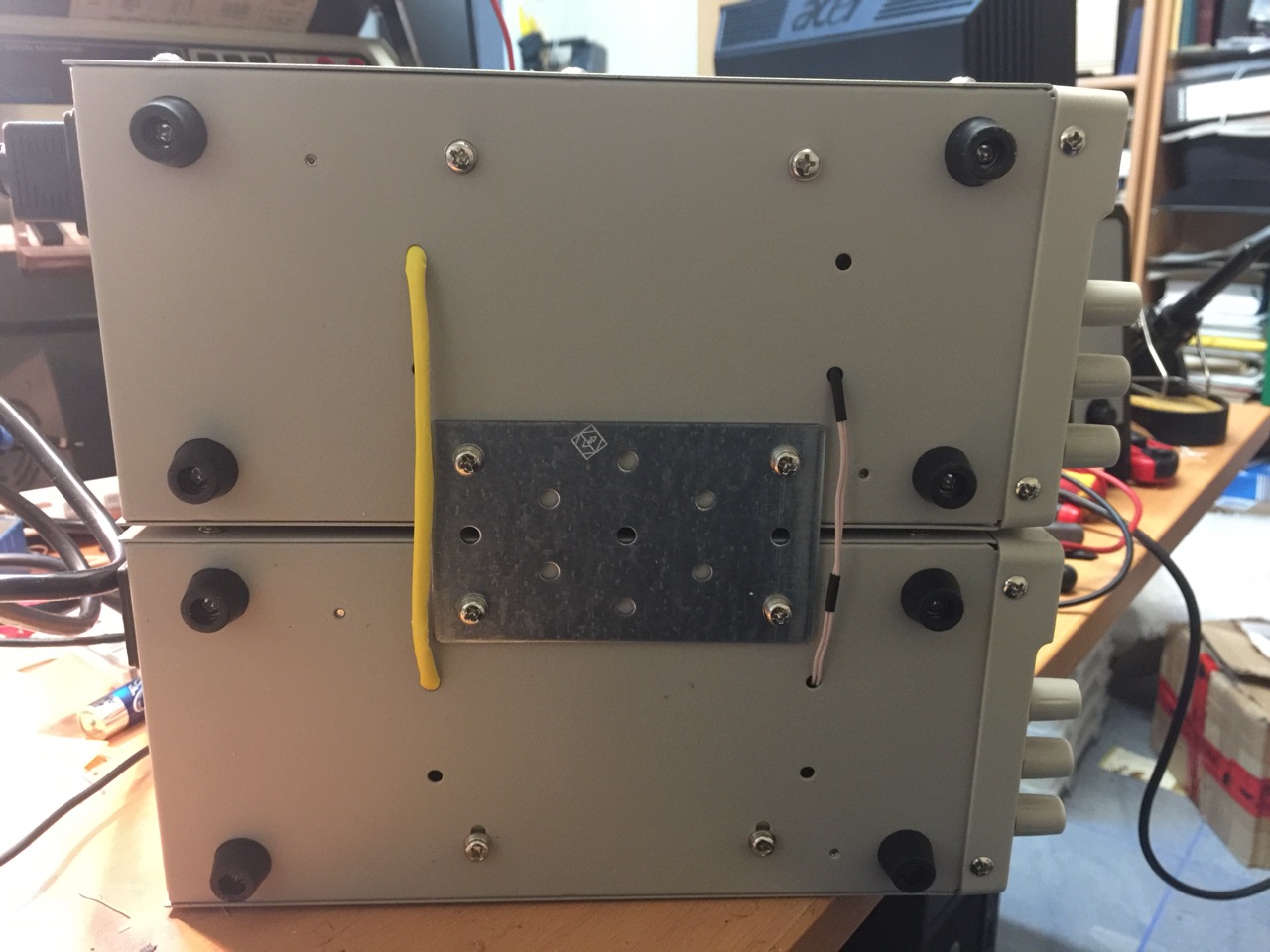

Eine Lochplatte von Bauhaus
https://www.bauhaus.info/balkenschuhe-flachverbinder-lochverbinder/stabilit-lochplatte/p/10677330
hat 100% gepasst für die verbindung von zwei Netzteile. Die Löscher in
die Platte passen 100% genau an die Befestigungslöcher von beide Trafo.
Ergebnis: Zwei unabhängige Netzteile, mit gemeinsames Ausgang Steuerung.
P.S. Unabhängig davon welche Netzteil man zuerst ans Netzt anschließt
wird keine Spannung am Ausgang produziert, denn nicht beleuchtete
Optokoppler ist geschlossen und die T1 und T2 sind beide offen.
