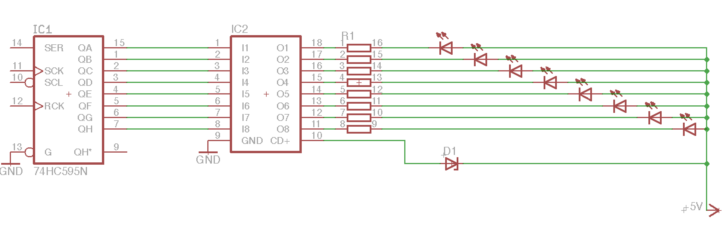

Hallo
Ich suche ein Open-Collector-Treiber.
Ich hab mit der suche hier im Forum schon eine lösung gefunden, die aber
2 ICs benötigt. Ich frage mich ob es auch eine Lösung gibt die direkt
geht.
Dieser Thread bespricht dies eigentlich ohne eine schematische Lösung:
Beitrag "74HC595 + ULN2803, Newbiefrage"
Desshalb hab ich das nachgezeichnet: oben
Gibt's einen Integrierten Baustein der das so in einem Chip mitbringt?
Danke für hinweise!

Kann ich mit D1 nicht die Spannung an den LED bestimmen? Ich dacht damit
würde ich die erforderlichen 3,3V an den Dioden (gemäss Datenblatt)
erbringen...
Ist die Zehnerdiode nicht nötig?
Danke für den Tip zum TPIC6B595.
Ich hab eine fertige funktionsfähige uP Steuerung die schon mit einem
74HC595 läuft.
Kann ich davon ausgehen dass die gleiche Steuerung auch mit TPIC6B595
reibungslos funktioniert?
Danke übrigens für die Prompte Lösung!

@  Ivan Hörler (Firma: vlrlabs) (novski)
Nein. der Anschluß CD+ kann hier offen bleiben.
> Ich dacht damit
>erbringen...
Nein, dort kommt nie eine Z-Diode hin.
Ja.
